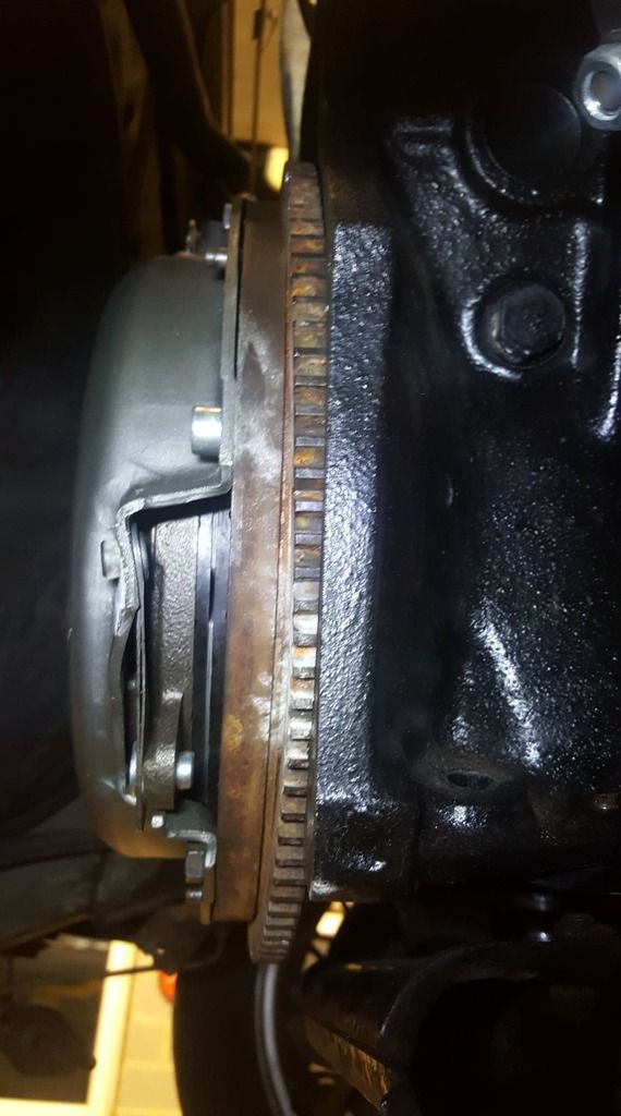

Tijd voor een update.
Ik heb gisteren aardig doorgewerkt aan de 315.

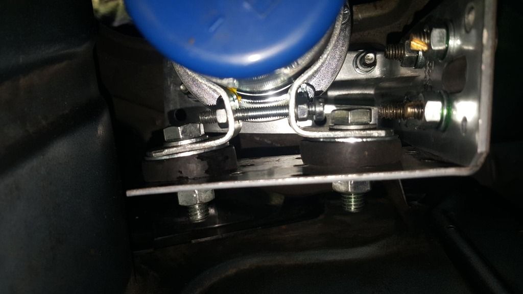

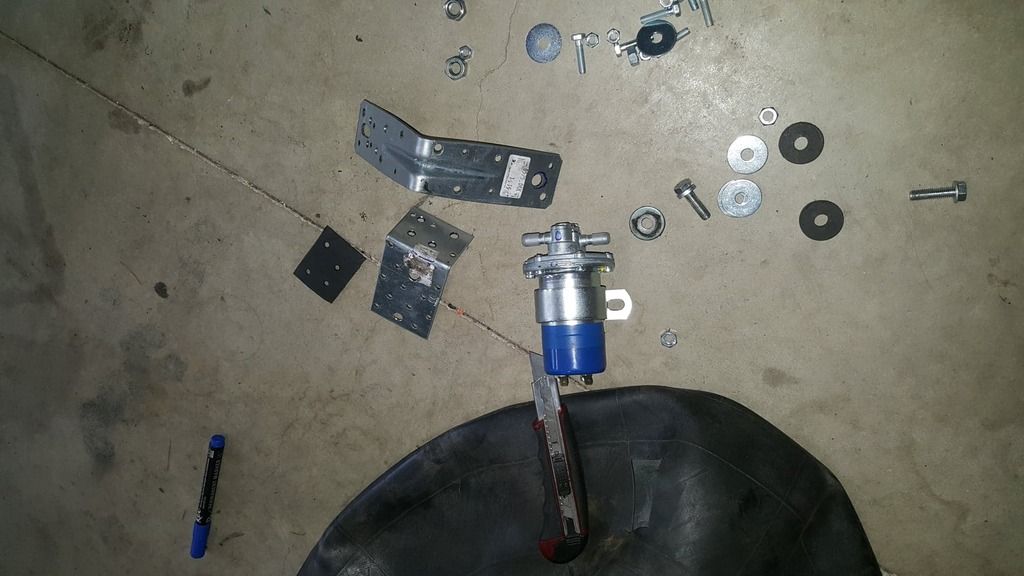

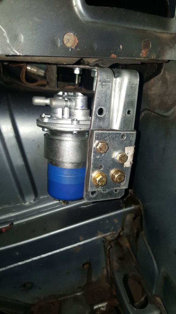

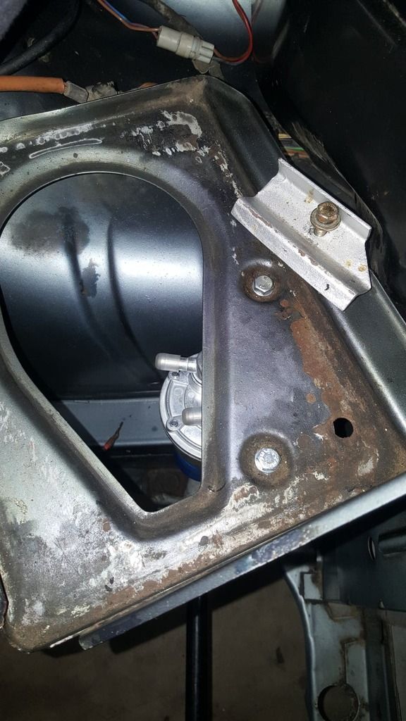

Eerst moest ik de electrische benzinepomp een discreet plaatsje geven.
Ik heb gekozen voor onder de accubak.
Zelf wat in elkaar gestoken en elke verbinding met rubber van een binnenband ertussen voor de trillingen. En aan de pomp direct nog dikkere rubbertjes die ik nog had liggen in mijn stukkendoosjes.

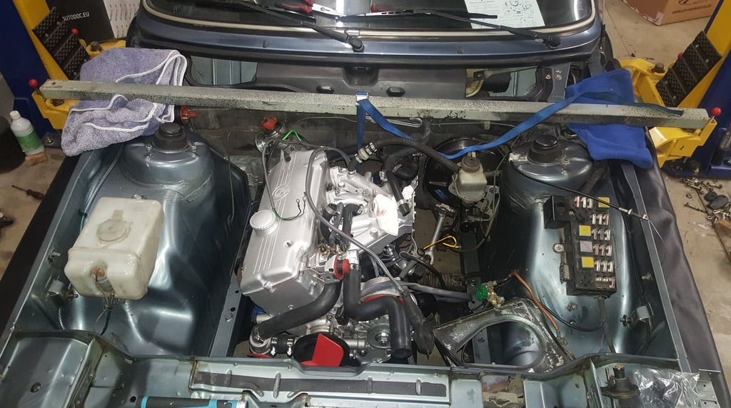

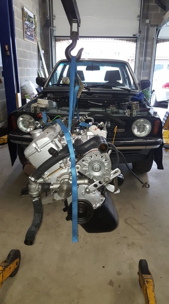

Vervolgens mocht de motor erin! Dat is normaal gezien een topmoment.

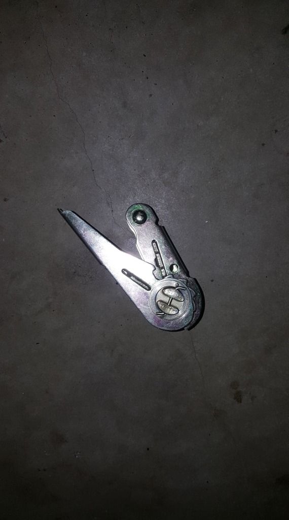

Ware het niet dat de spanner het begaf toen ik de motor op aan het krikken was. Resultaat... blokje van een meter op de grond.
De schuldige die normaal 200kg aan kan...
Het vliegwel blokkeerstuk stond er nog op. Deze heeft een groot deel van de slag opgevangen...
Op eerste zicht geen schade.
Dus met 3-dubbele knoop de spanband vastgeknoopt en de motor erin.

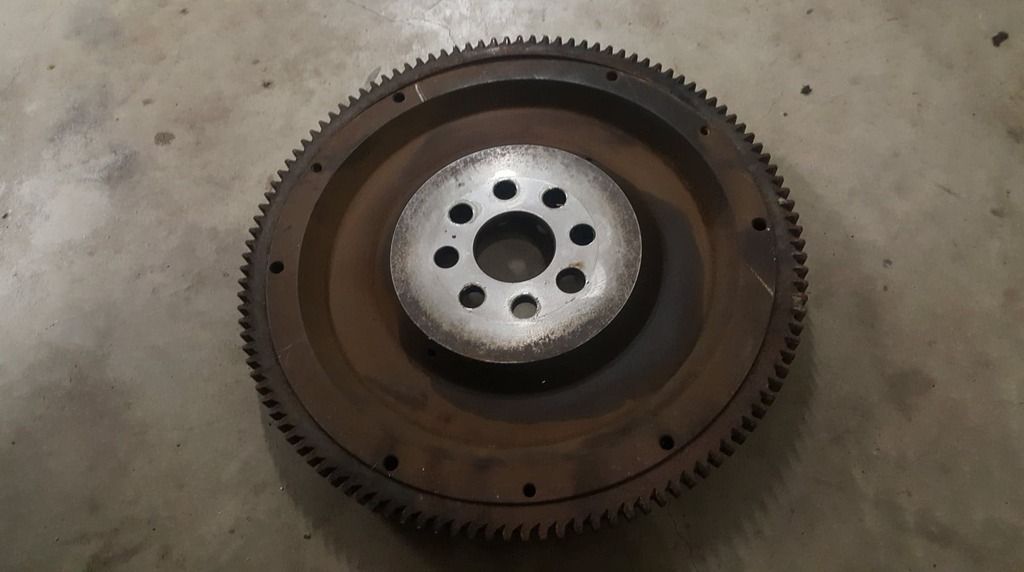

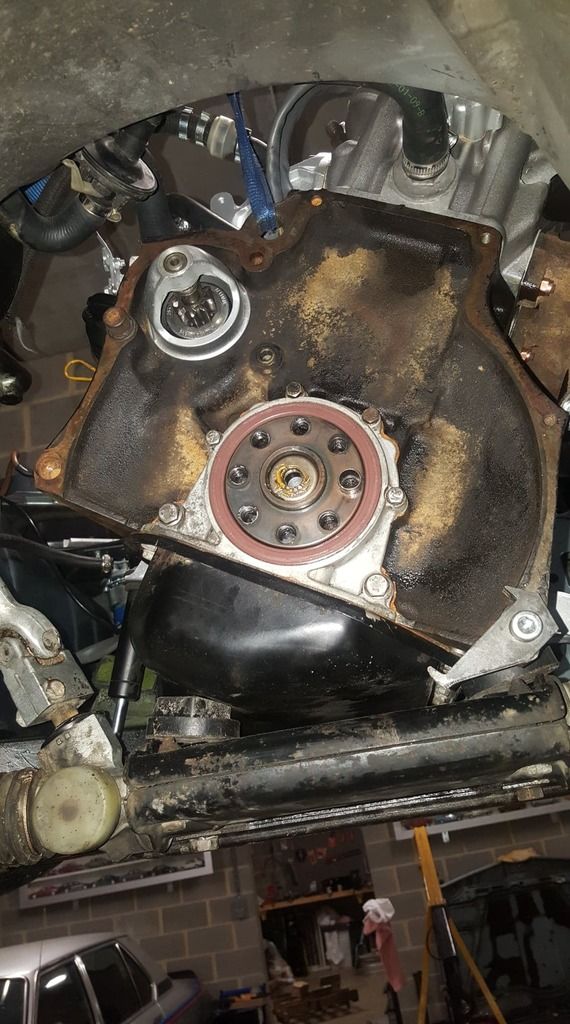

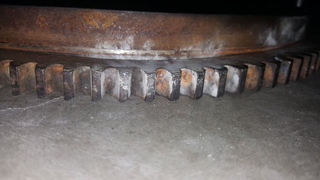

Daarna heb ik het vliegwiel rondgedraait en de starterkrans kwom op de plaats van de impact tegen de starter.
De starterkrans is dus verschoven tov het vliegwiel.
Dus het vliegwiel gedemonteerd.
Bovenaan aan de starterkrans op volgende foto is het duidelijk.
Hopelijk blijft het met deze schade.
Het vliegwiel van de 315 gaat erop.

Balen,Remy! Volgende keer alleen hijsen met een hijsband of kettingen. Een sjorband is om te sjorren en niet om te hijsen.
Hoop dat er niet meer schade is. Denk dat het wel los loopt, overigens.

Ja, dat zal wel ff schrikken zijn geweest, had erger af kunnen lopen.
Maar het blok zit erin, dus lekker afbouwen nu. Succes

Je zult even gevloekt hebben denk ik. Doe je zo je best om het goed te doen en dan dit. Maar idd, komt ook wel weer goed... almost there!
Bedankt voor de reacties mannen!
Ik heb idd gevloekt. Maar het is niet anders...
Hij had ook kunnen vallrn boven men 315´je... Ik moet er niet aan denken.
Hopelijk zonder gevolgen.
