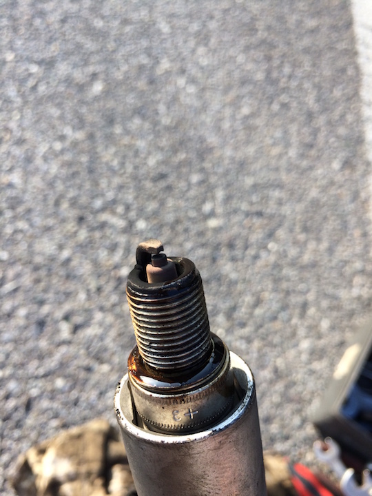

Maar nadat ik die aan dezelfde kant weer af gereden was, klonk de auto als een tractor en trok voor geen meter meer. Na een tijd begon er een lichtje bij me te branden: Vette bougie.
Dus alle bougies schoongepoetst, teruggeplaatst en we konden weer blazen. De les van vandaag: Ook gas geven bij het naar beneden rijden.
