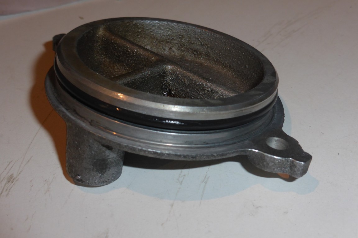

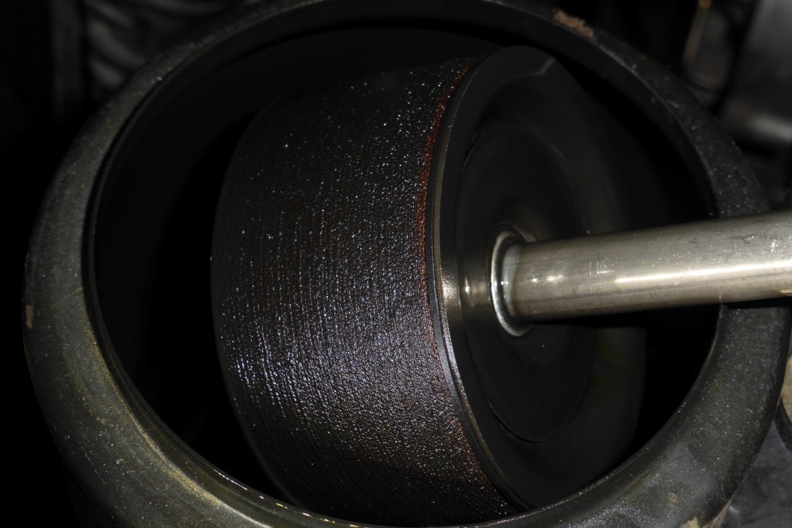

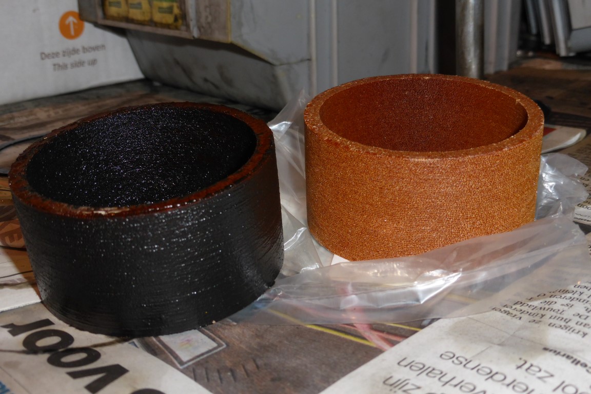

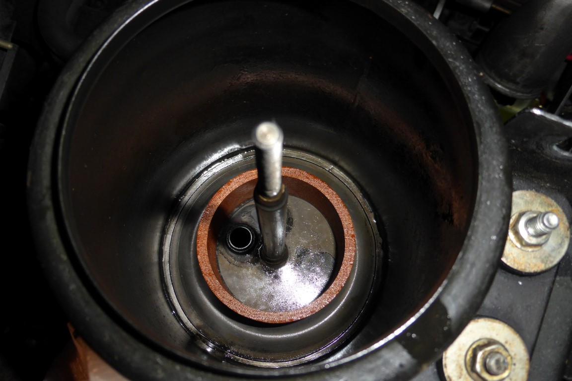

Het is inmiddels al weer een poosje geleden, maar met de E34S zijn we weer een aantal stappen verder. Met een vers gereviseerd stuurhuis is het een goed idee om ook het filter van de stuurbekrachtiging te vervangen.
Na zevenentwintig jaar en bijna tweehonderdduizend kilometer is deze behoorlijk ranzig geworden.
Het vervangen van het filterelement is i.t.t. de auto’s die niet voorzien zijn van (1) een hydraulische rembekrachtiger of (2) niveauregeling vrij eenvoudig.

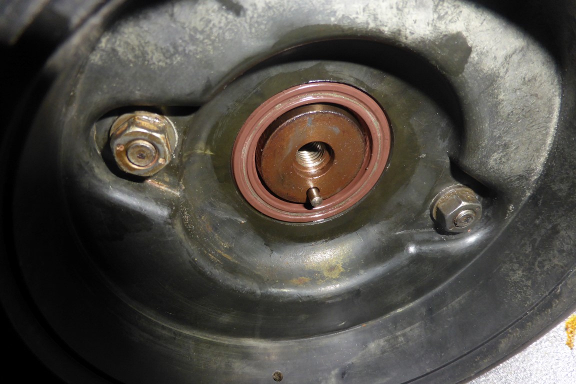

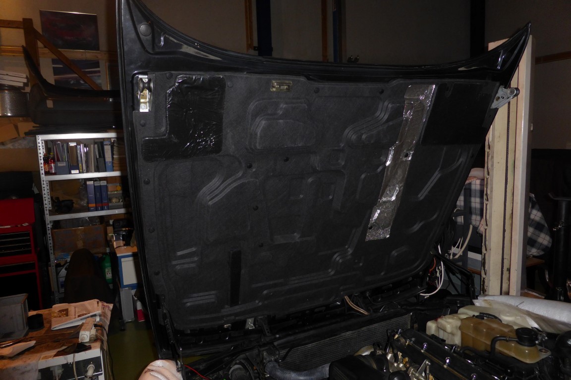

Verder hebben we een nieuwe motorkapisolatie besteld en gemonteerd. Daarbij zijn ook nieuwe schokdempertjes t.b.v. de motorkap gemonteerd. De oude waren schoon op.

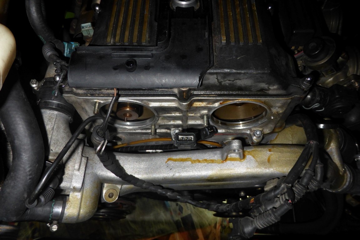

Omdat voor het verwijderen van het distributiedeksel de gehele voorzijde van de motor uit elkaar moest ontkwamen we er niet aan om de watergalerijen en elektrische systeem aan de voorzijde van de motor uit te bouwen. Dat kan allemaal weer teruggeplaatst worden…..
Waarbij we de O-ringen voor de afdichting van de deksels op beide nokkenassen hebben vervangen.
En een nieuwe keerring voor de afdichting van de flens op de inlaatnokkenas hebben gemonteerd.

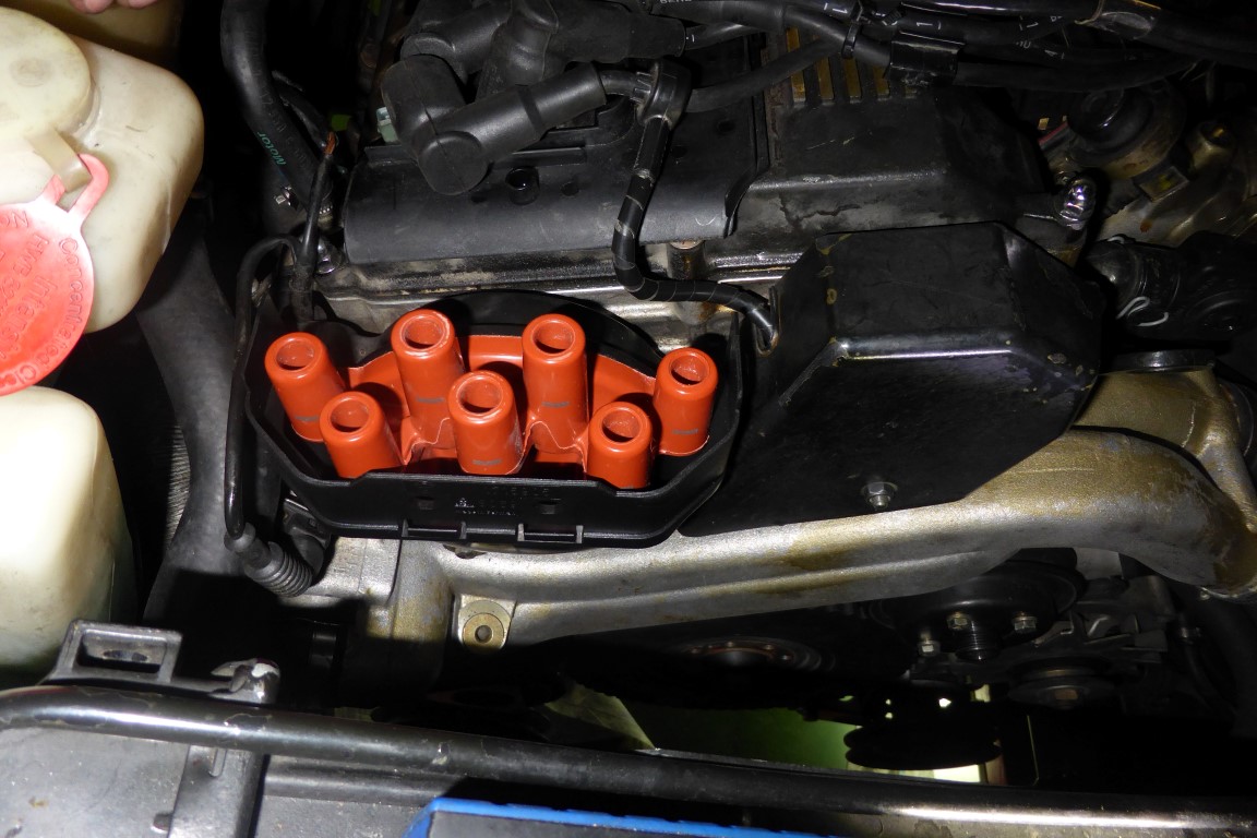

Last but not least; het opnieuw monteren en aansluiten van de tussenverbindingen t.b.v. aansturing van (1) de luchtpomp, (2) ontsteking sensor, (3) de krukaspositiesensor (achter zwarte dekseltje). Ook hebben we een nieuwe verdeler kap en rotor gemonteerd.
Verder een hoop restpunten zoals het op moment vastzetten van de diverse hydraulische aansluitingen, pitman arm etc…
