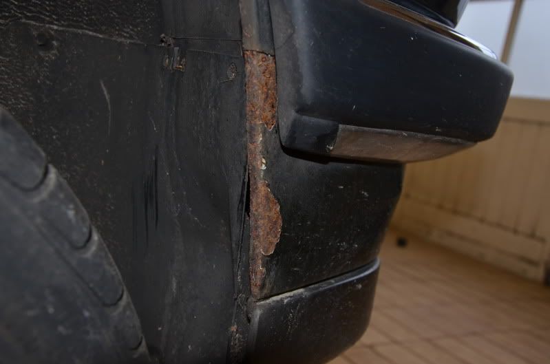

Hier zijn wat foto’s van werk aan de 325i cabrio. Het doel was om de keienvanger eraf te halen vanwege roest en een deukje. Ik wilde dat laten repareren en de keienvanger netjes laten spuiten. Daarnaast in voorbereiding op de onderhoudssessie heb ik de motorkap verwijderd, zodat er makkelijker gewerkt kan worden.
Ik ben een paar dingen tegengekomen waarvan ik niet weet wat ik er mee aan moet. Uiteraard foto’s van gemaakt, dus kijk maar mee.

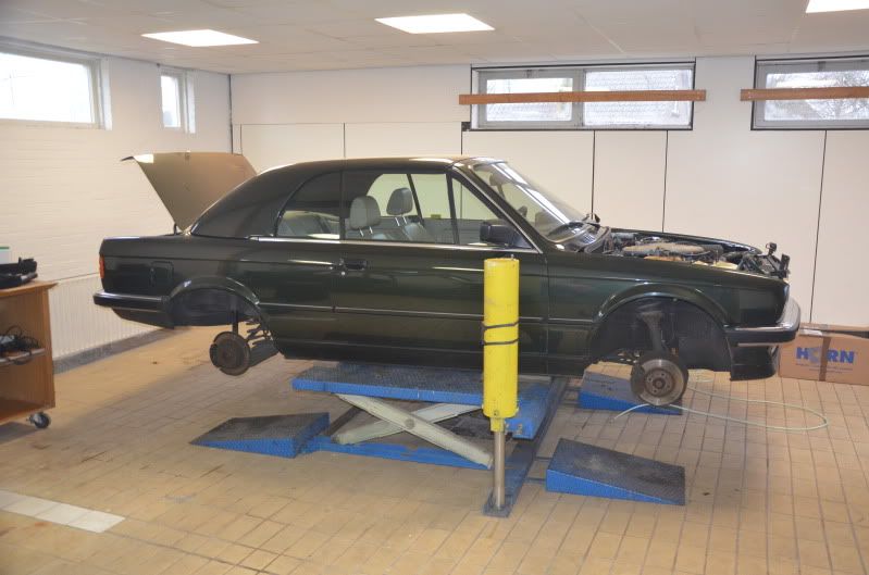

De auto op de brug en de wielen eraf. Sjonge, wat zaten die verdraaide wielmoeren vastgerot. Flink imal erop en laten inweken en uiteindelijk met mijn gewicht erop zijn ze alle 16 losgeknapt met een knal.

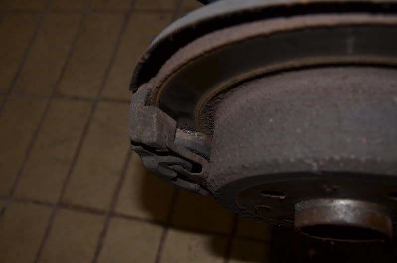

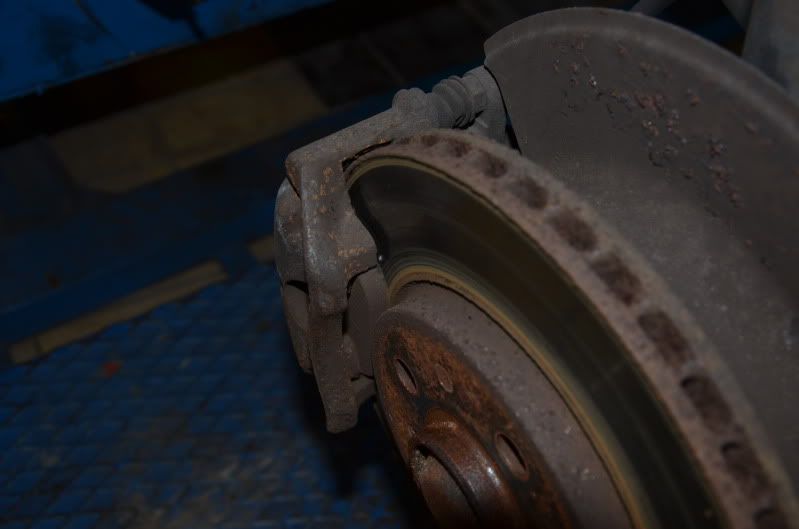

De remschijven voor zijn nog niet erg afgesleten, maar de blokken zijn op.
De blokken achter zijn prima, maar de schijven erg dun, dus net andersom.

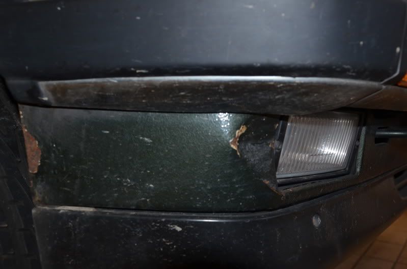

De keienvanger, de deuk bij de mistlamp.

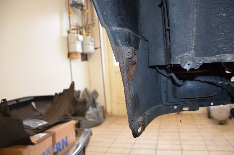

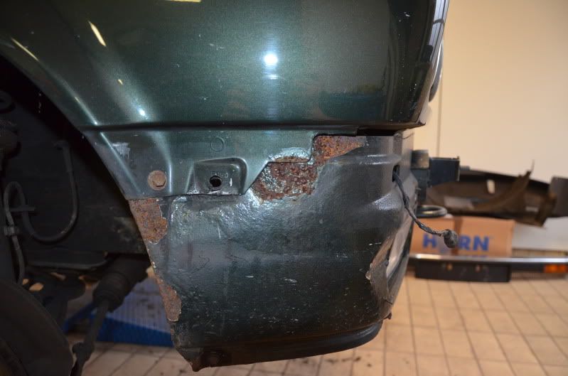

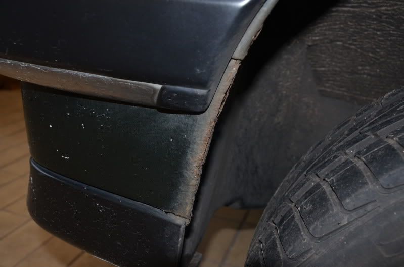

De roest rechtsvoor
En de roest linksvoor

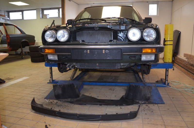

Motorkap eraf en de plastic onderlip en carterafdekking ook

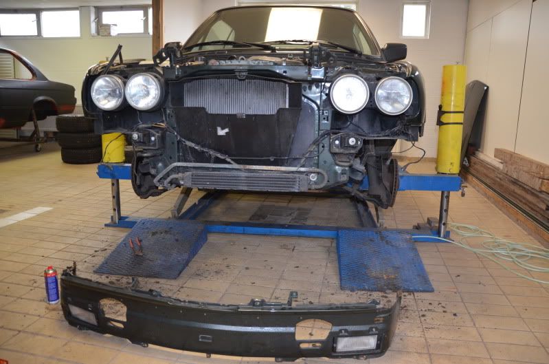

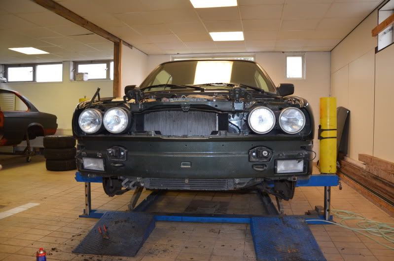

De bumper eraf
En uiteindelijk de keienvanger vrij. Wat een roest!!!
En ook de keienvanger eraf

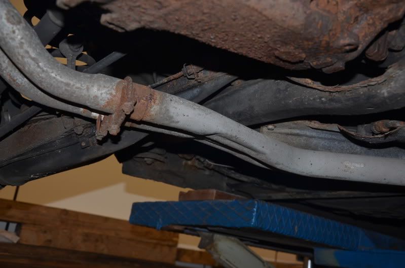

Waarom zit deze knik in de uitlaat?? Lijkt me toch minder goed voor de flow?

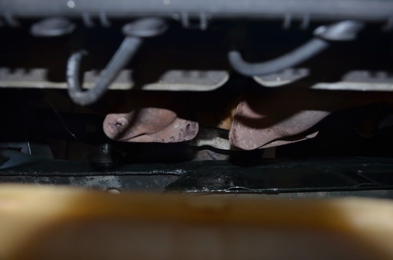

Een beetje onduidelijke foto, maar dit is waar de spruitstukken samenkomen met de uitlaat. Aan de bovenzijde van 1 van de twee spruitstukken zitten gaten. Lijkt erop dat deze zijn ontstaan door corrosie of warmte. In het b25 blok dat ik heb staan voor de 2.7 ombouw in de E21 is dat precies hetzelfde, maar dan bij beide spruitstukken. Zou het kwaad kunnen?

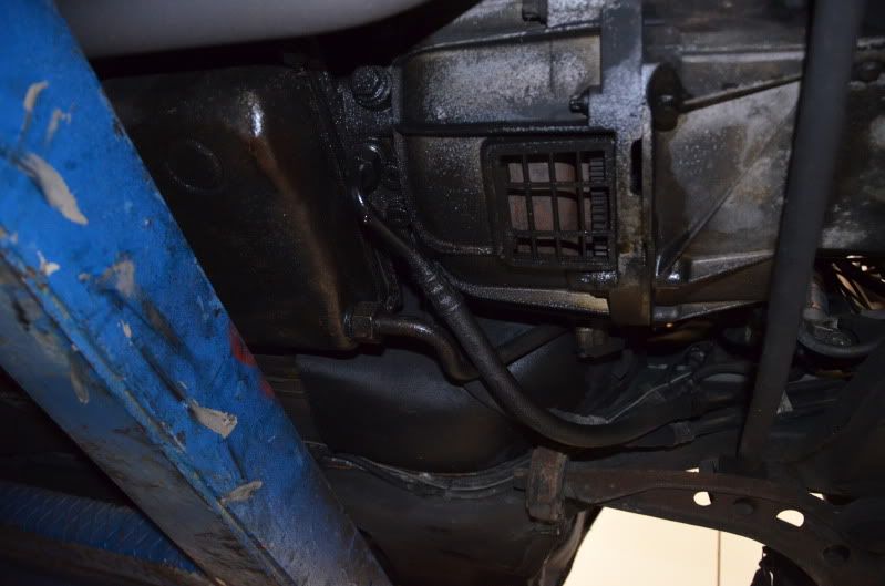

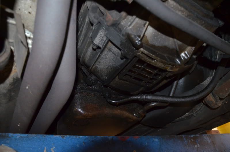

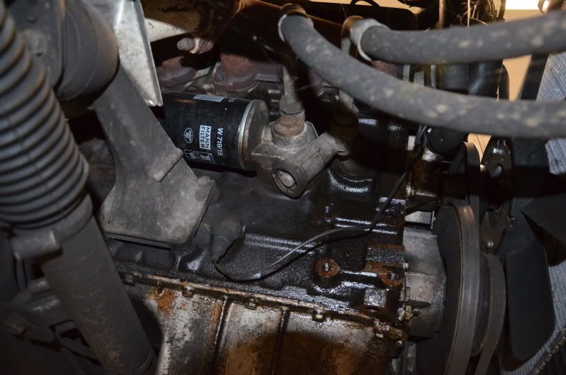

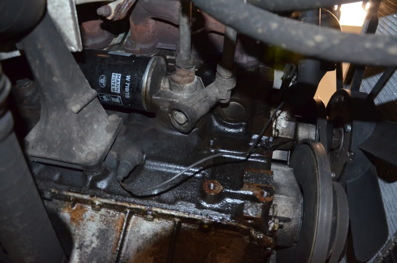

En verder… olie… veel olie….
Ik denk dat de kop wat zweet en dat er een koppeling van de automaatkoeler een gare pakking heeft ofzo. Mijn idee, schoonmaken, kijken wat makkelijk te maken is en verder mooi laten zweten. Dan rijden en een kijken wat t verbruik is. Of moet het anders???

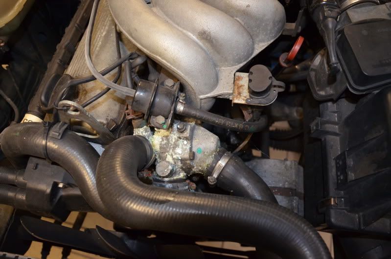

Oh ja, thermostaathuis is ook mooi aan het zweten en corroderen
De roest rechtsvoor
De bumper eraf

- Posts: 30205
Re: E30 325iA cabriolet 1987
Valt me eerlijk gezegd niet tegen hoor. Even wat gedachten:
- olielekkage kijken of er duidelijke bronnen zijn zoals bij de bak, met wat mazzel is het koppelingen aandraaien, volgens mij zitten daar geen pakkingen of o-ringen maar anders even in een on line ETK versie kijken, wat zweten bij de kop vind ik nog geen reden om de kop eraf te halen, mogelijk lekt de nokkenaskeerring aan de distributiezijde, dat kom je dan vanzelf tegen. Het lijkt erop dat de krukaskeerring ook wat lekt, zou ik eerst mee gaan rijden om te kijken hoe erg dat is, de bak weghalen kan altijd nog
- keienvanger is dus een geval van vervangen
- oxidatie thermostaathuis is redelijk normaal, straks gewoon lekker schoonmaken
- remmen: voor revisie en nwe blokken, achter nwe schijven en blokken en even gangbaar maken is ws al voldoende, revisie mag natuurlijk is ook niet zoveel werk, remslangen goed inspecteren op bulten en droogtescheuren
- uitlaat knik ziet er redelijk original uit en zal niet heel veel uitmaken, gaten spruitstukken lijken mij de achterzijdes van de draadeinden, ik zie zo gauw geen lekkage

Trouwens een lekkere werkplaats zo, om jaloers van te worden en altijd plaats voor 2 projecten. Dus what's next als deze zometeen rijdt?

De werrkplaats is inderdaad erg lekker! heb er afgelopen zomer wat extra radiatoren in gehangen en daar heb ik erg veel plezier van! lekker warm sleutelen!

- Posts: 11907
Mooie werkplek idd! Om jaloers van te worden....over een half jaar heb ik dat ook
DIe lekkage bij de kop bij de distributie zijde zie je vaker bij m20's.
Als het meevalt is het idd wat zweten en mogelijk een lekkage bij de nokaskeering.
Als het tegenzit kan de kop er af.
Devies: GOED kijken alvorens je de distririem vervangt..
