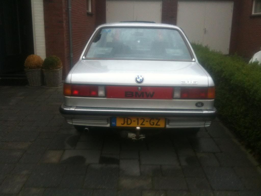

Aangezien ik nu stage loop bij Brezan heb ik helaas weinig tijd meer voor de auto, al wil dat niet zeggen dat er niks is gebeurd.
Het trillen is grotendeels verholpen dankzij Roelof en via hem heb ik ook een mooi setje witte knippers bemachtigd. Tevens is er een reflectorplaat tussen de achterlichten gekomen en vandaag worden er nieuwe dorpels in de auto gelast zodat deze weer een aantal jaar mee kan. Als ik eventjes tijd heb (dus eigenlijk niet nu onder werktijd) zal ik een paar foto's achterlaten. Het enige waar ik me soms nog wel aan erger (veel te groot woord eigenlijk) zijn de velgjes dus dat zal het volgende worden wat er vervangen gaat worden.

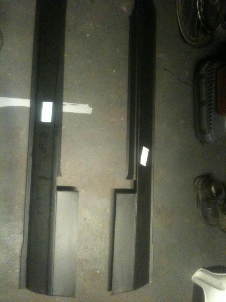

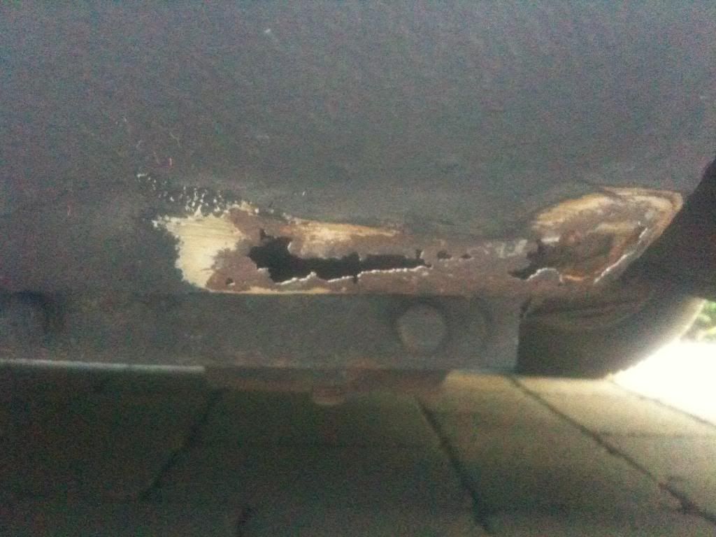

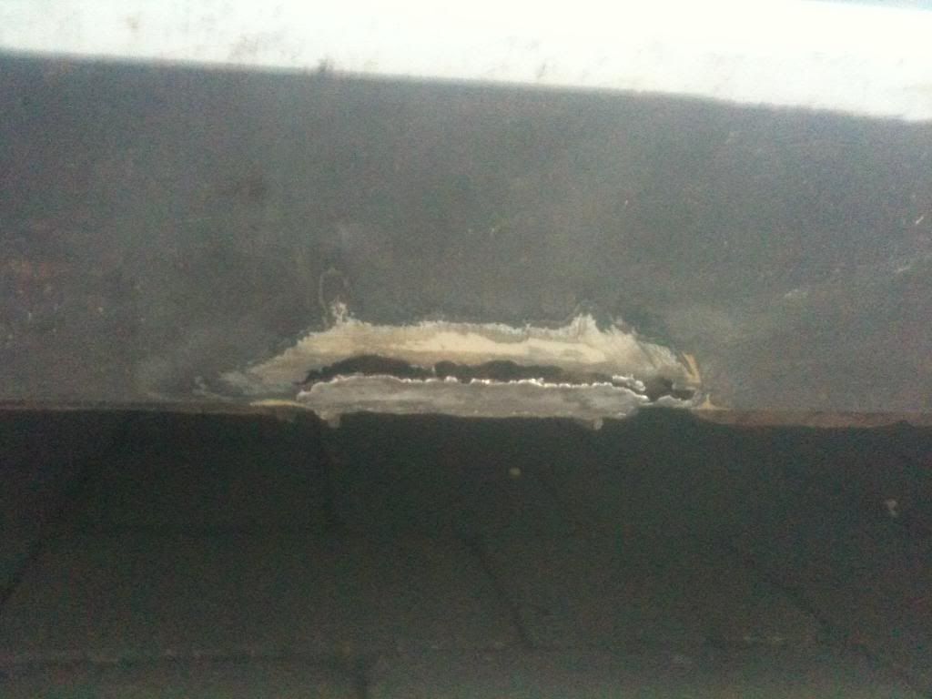

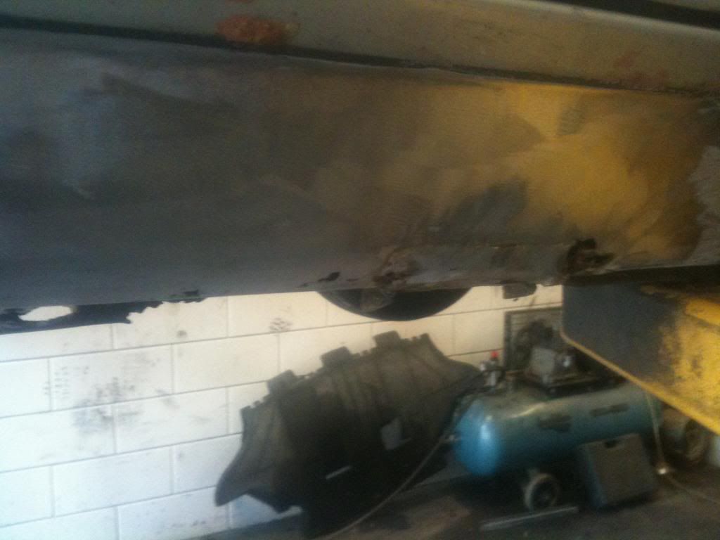

Nee dat viel wel mee maar toen ik begon te schuren werd het al snel erger, omdat ook de winter voor de deur staat en ik een mooi prijsje kreeg wilde ik ze gewoon weer helemaal goed hebben. Zal even een foto opzoeken van de dorpels. Bijna vergeten dat de naaf ook nog vervangen moet worden, ook niet al te lang mee wachten haha.
Dit zijn de nieuwe:
En de oude:
Posts: 19240
Re: Bmw e21 5 bak.
Overzetdorpels? Niet overzetten, maar in plaats van! Heb je veel meer plezier van!

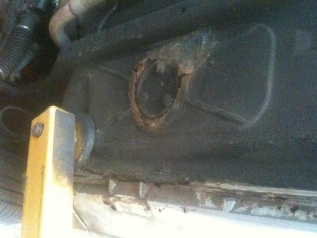

De overzet dorpels worden gebruik als stukken om de geroeste delen te vervangen, helaas was de roest een stuk erger dan gedacht en ik ben nu eigenlijk op zoek naar een casco waar ik een paar stukken uit zou kunnen slijpen als vervanging delen. Ik zoek de voetenbak linksvoor en rechts, deze zijn eigenlijk niet meer te 'redden' volgens de garage. De auto staat nog bij de garage en hij staat er ook nog wel eventjes. Toevallig iemand in de buurt met een sloop auto waar ik dit uit zou kunnen halen?
Posts: 19240
Re: Bmw e21 5 bak.
eigenlijk in 90% van de gevallen rot. Nieuwe panelen bij W&N zijn erg goede replicas.

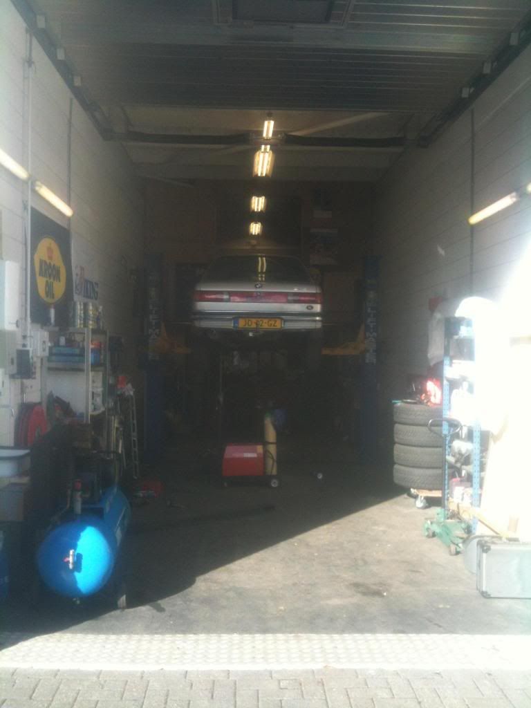

Ook nog even een paar snelle foto's van de auto op de brug:
Re: Bmw e21 5 bak.
Ik heb nog wel twee stukken liggen rond de voorste doppen. Zal er even een foto van maken.
Zeg wel tegen je garage de auto onder die kleine balken op te krikken en niet onder die "krik" punten waar hij nu op staat!

En ook bedankt voor de tip over de 'krik' punten, ik had zelf ook mijn bedenkingen dat dat plaatwerk een auto kan dragen maar zodra ik er weer langs ga zal ik het meteen zeggen!!
Posts: 19240
Re: Bmw e21 5 bak.
Gewoon onder het subframe, die brug. Moeten de armen net kunnen reiken. Michel heeft gelijk, dit gaat fout zo.
