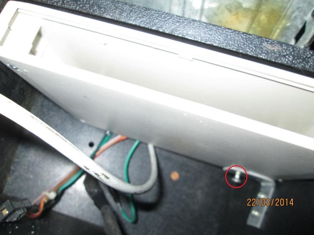

Je bedoelt onder horizontaal? Bij mij klapt de onderste chromelijst mee uit.
Als je wil maak ik er een detailfoto van. Heb jij ook klapraampjes?

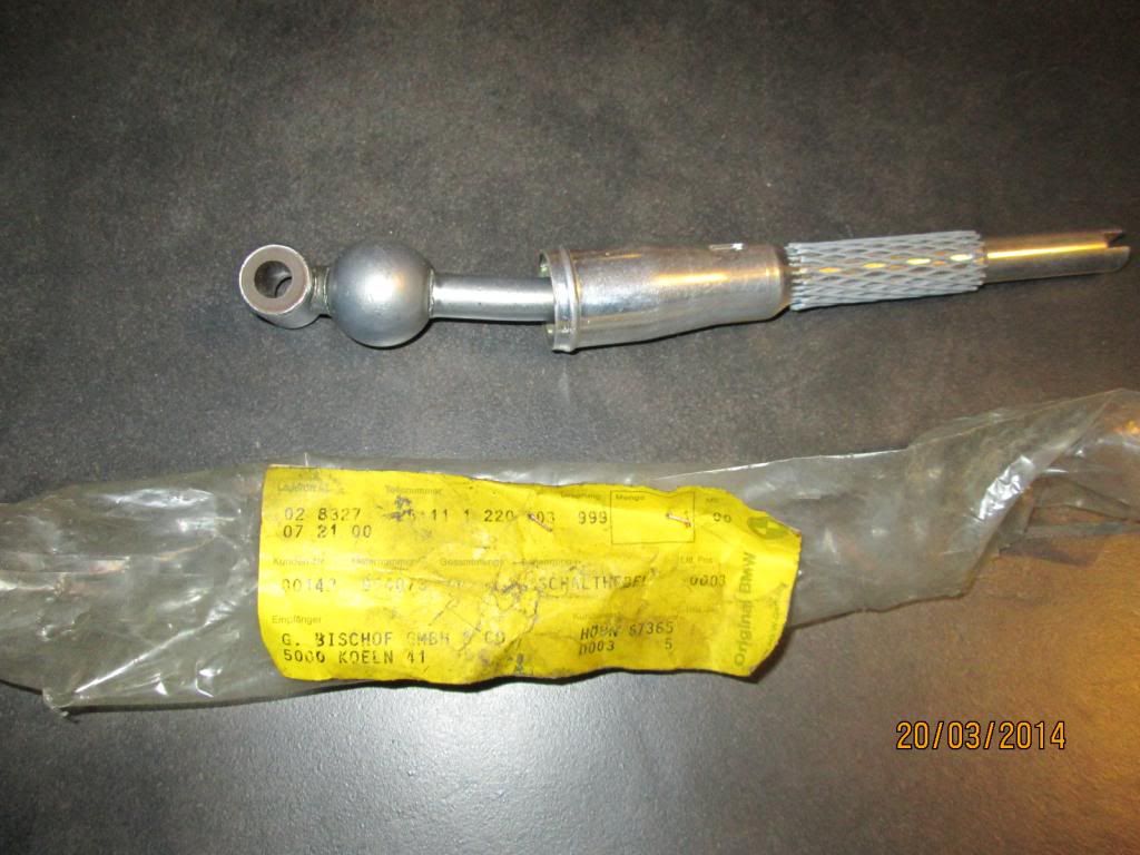

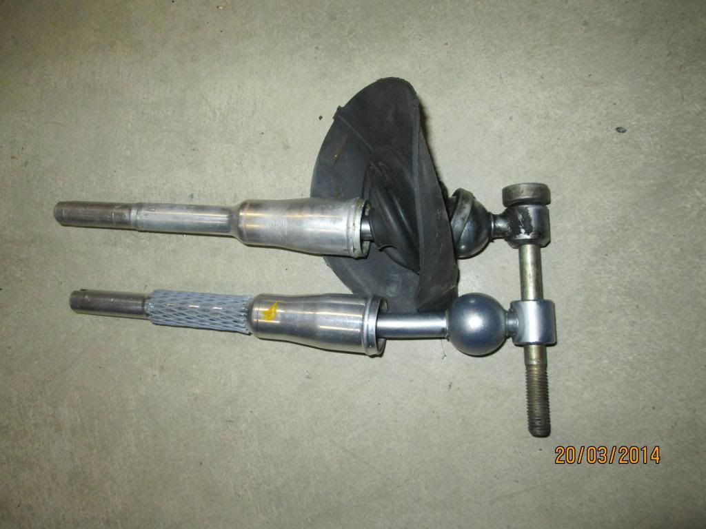

Vandaag heb ik men nieuwe schakelpook binnengekregen ivm speling in onderste bus.
BMW NR 1 220 003
Ik heb ze ook langs de originele gelegd. Deze hebben blijkbaar nog een klein verschil in schakelafstand.
BMW NR 1 220 003

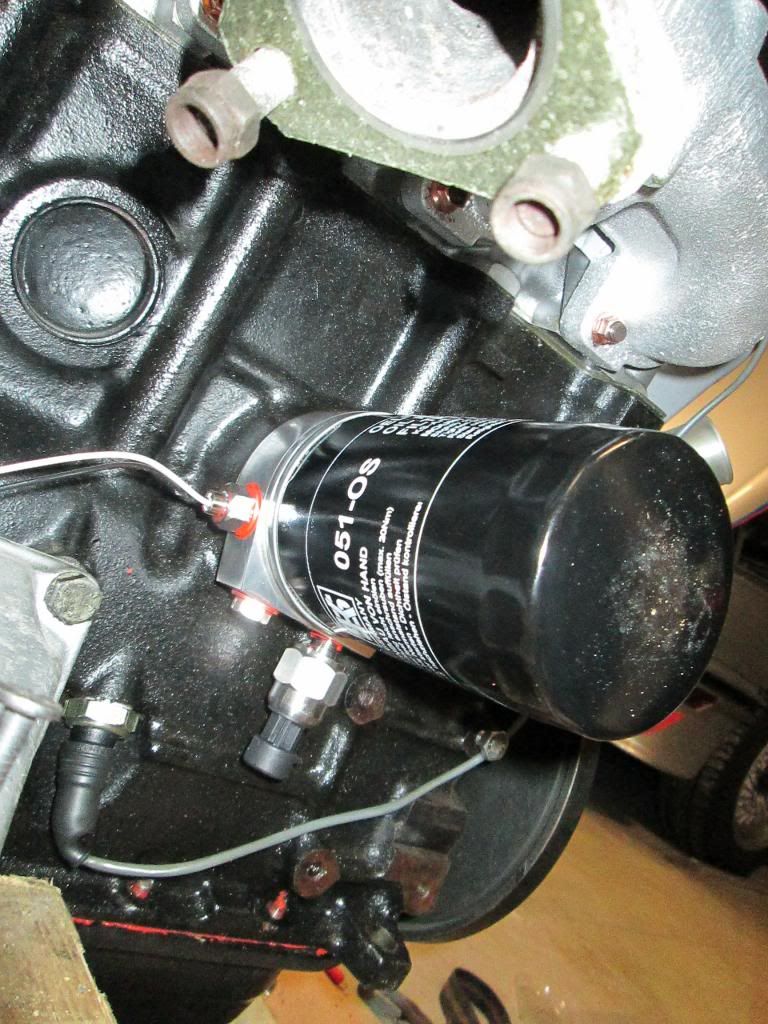

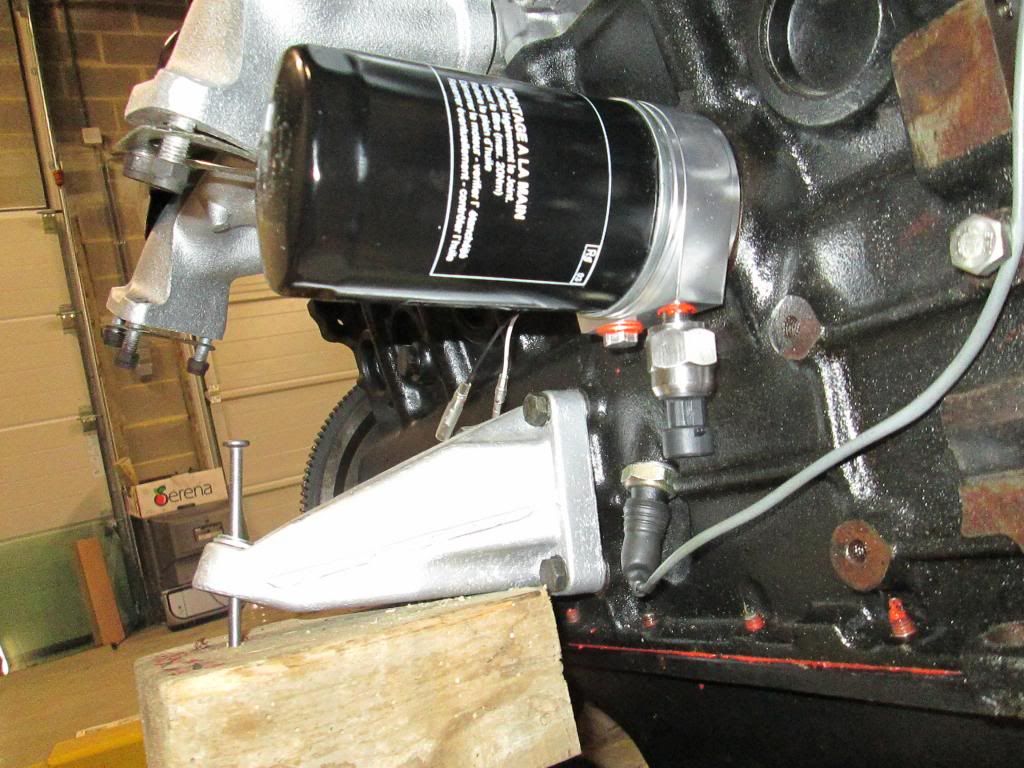

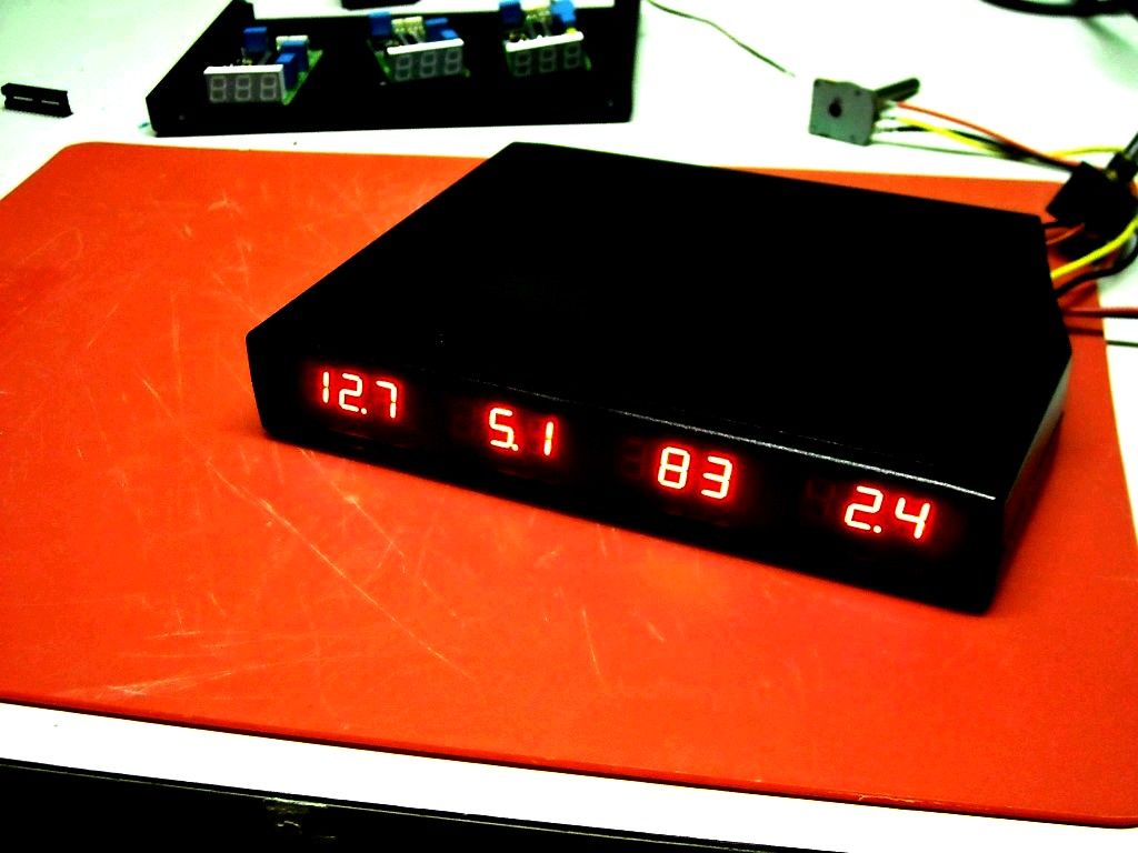

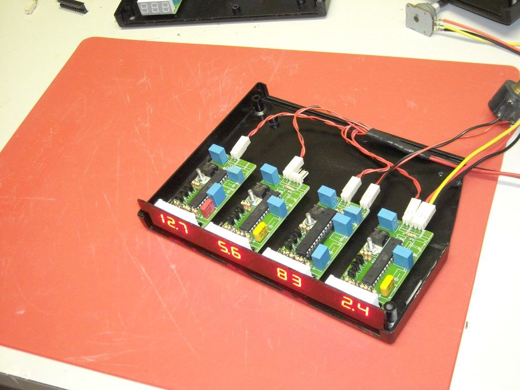

Nog een kleine update ivm de metertjes(volt, benzinedruk, oliedruk en olietemperatuur).bmw e12 e21 wrote:Ik heb me een kit gekocht voor digitale aflezing van de bepaalde meetwaarden van de motor/bak/diff. Ontwikkeld door een vriend (oa) electronicus en tevens e24 rijder.
Rode digitale aangeving van waardes vind ik kunnen in een e21, vermits de klok ook rood digitaal is. Ze zijn ook veel nauwkeuriger als analoge meterjes.
Hiervoor heb je verschillende attributen nodig:
sensoren, adaptoren digitale schermjes met printplaten,...
Ik heb de volgende 4 gekozen. olie temp, olie druk, benzine druk en Volts vd accu. Amperes van de accu, versnellingsbak olietemp of diff. olietemp is natuurlijk ook mogelijk.
Ik ben begonnen met de aanpassingen voor de sensoren, hetgeen niet moeilijk is omdat ik alle nodige onderdelen bij de hand heb. Uitzoeken welke attributen nodig zijn kruipt natuurlijk heel wat meer tijd in.

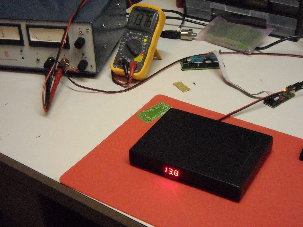

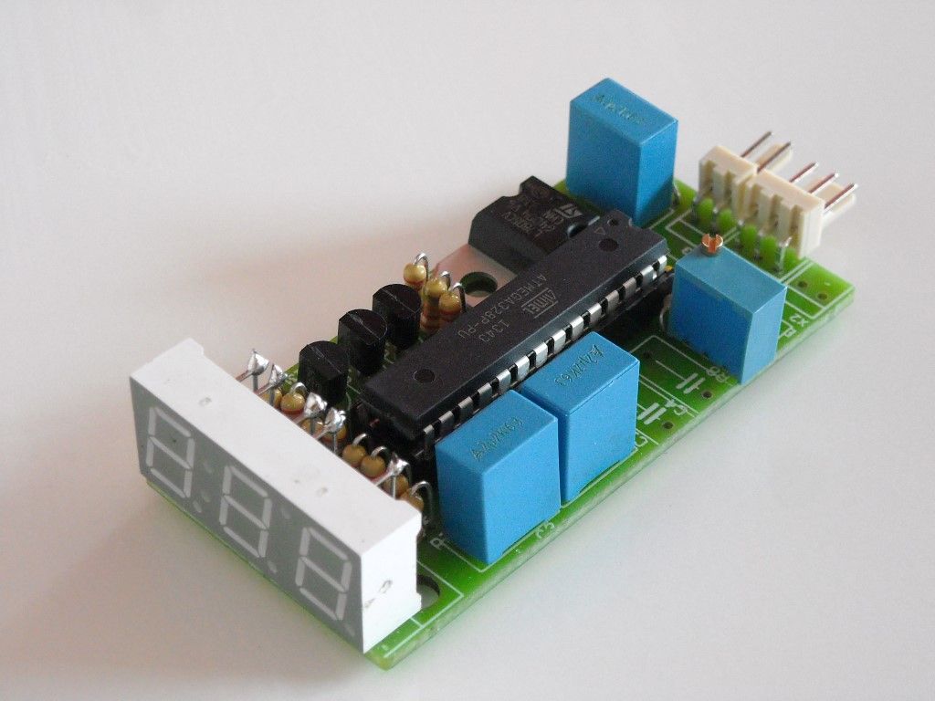

Hier een voorbeeld van toen hij de printplaten met sensoren aan het testen was:

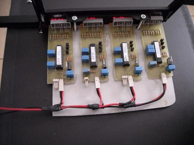

Zo diet een printplaat met programeerbare chip eruit:
Dit waren de eerste prototype printplaten, een stuk groter:

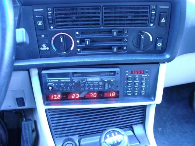

Zo ziet het er voorlopig uit in zijn e24, maar hij is het nog wat aan het verfijnen met oa donderder rood plexi:
De metertjes die ik bij een vriend kocht zijn bijna af.
Ik heb dus geopteerd voor 4 afzonderlijke metertjes, maar hij heeft ook iets ontwikkeld om met een drukknop en 1 digitaal schermpje de waardes omschakelbaar weer te geven.
