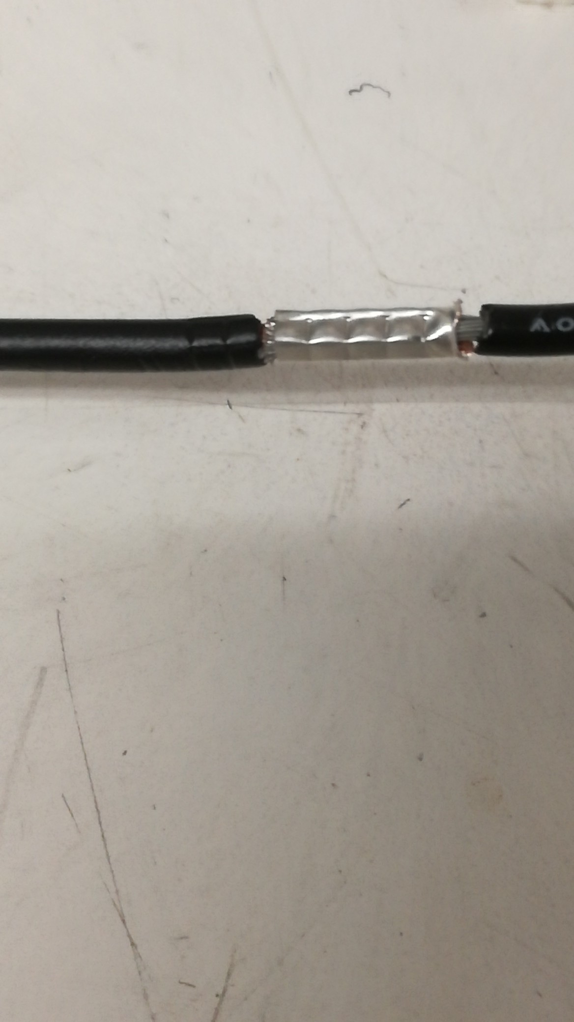

Adereindhulzen zijn prima te gebruiken als krimpverbinders, en met nog geen 4 eurocent per stuk prima betaalbaar, RDAE heeft ze in alle maten, per 100.
je hebt in de meeste gevallen wel een open adereind hulzen tang nodig, terwijl de gesloten tang het beste krimpt:
gesloten tang 0,75mm2 tot 10mm2:
nog een krimkousje erover en dit is een prima verbinding:
