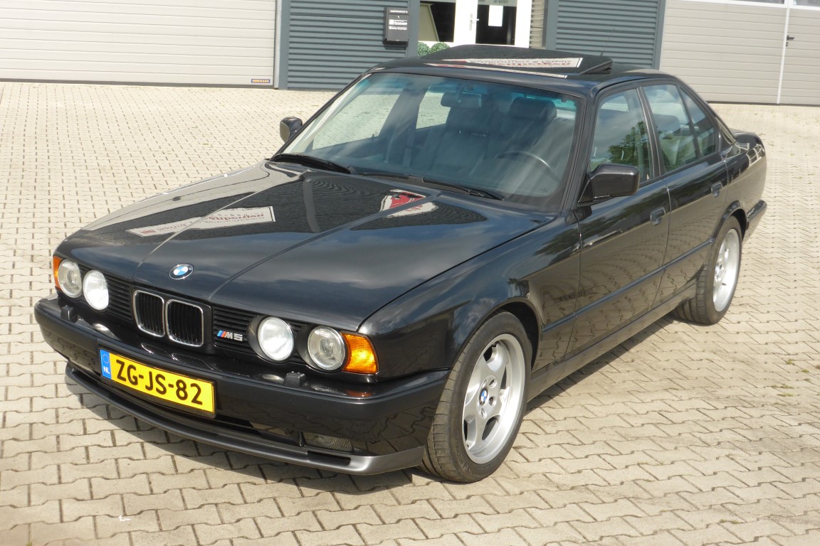

Eigenlijk had ik de E34S gisteren mee naar Son willen nemen, maar dat risico was mij net wat te groot. Zocht wat beheersbaarder, dus vanochtend meegenomen naar mijn werk. Het weer was mooi, dus dakje open en met Simon en Garfunkel vanuit de tien luidsprekers kon het niet mooier.
Maar goed, functioneel gezien zijn mijn eerste impressies:
• Motor loopt een stuk rustiger. Dat heeft denk ik twee oorzaken, enerzijds de nieuwe verdeler kap en rotor, anderzijds de nieuwe krukasnaaf die nu wel volgens fabrieksspecificatie vastzit.
• De nieuwe lagers en oliepomp zijn niet zo merkbaar, echter visueel blijft er nu meer olie achter in de cilinderkop en dat is altijd goed.
• Het door Rini Ruitenschild gereviseerde stuurhuis is een verademing. De speling in de rechtuit positie is compleet verdwenen, t.o.v. de E39 wel wat indirect, maar dat heeft te maken met het principe (kogelkringloop vs. tandheugel). Verder maakte het stuurhuis in koude toestand een grommend geluid. Ook dat is volledig verdwenen.
• Het stuurwiel stond nogal scheef, nogal wiedes gezien alle werkzaamheden. Correctie was eenvoudig en binnen vijf minuten gedaan.
Vandaag circa 100km gereden en de nodige checks uitgevoerd. Geen bijzonderheden. De olie is en blijft mooi schoon en het KVS-peil blijft constant. Enige aandachtspunt is het niveau aan Pentosin in het PAS-reservoir. Volgens opgaaf moet er 1,8ltr in, maar zit nu op 2,4ltr terwijl ik met de achterwielen omhoog nog steeds niet het peil boven het zeefje van het reservoir heb bereikt.
Eigenlijk kan ik nu fase II wel afsluiten en naar fase III overgaan, het afhandelen van alle restpunten van fases I en II. Maar daar stellen we eerst een plan voor op.

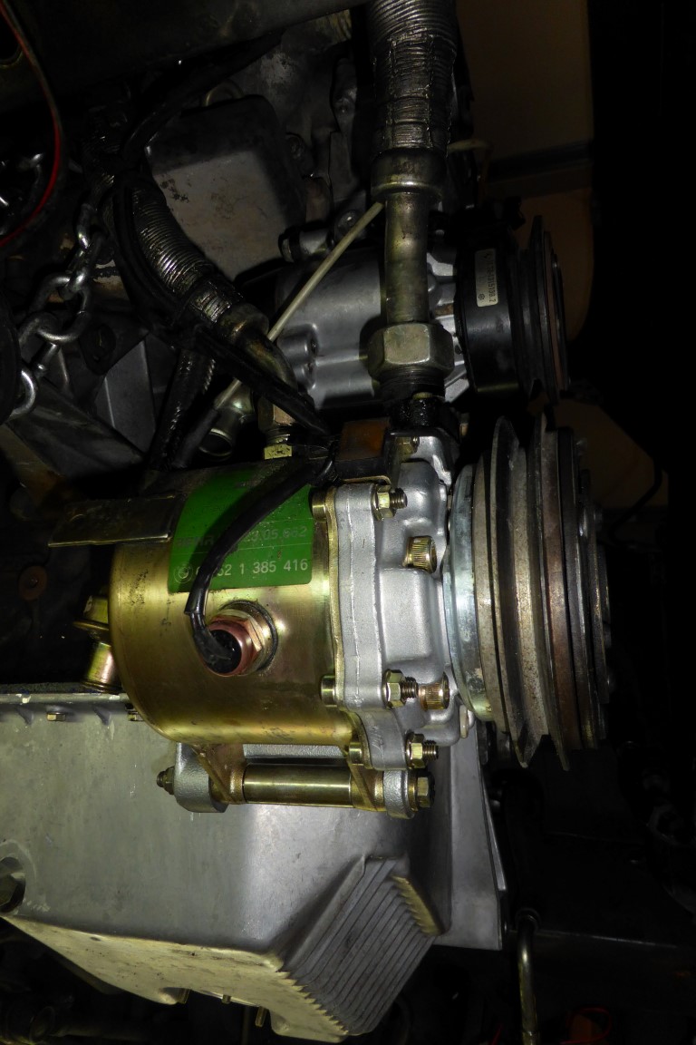

Sinds dat ik bij de E28S het hoogspanningskabeltje van bobine naar verdeler-kap van een nieuwe connector had voorzien had ik er nog niet mee gereden. Dat is vooruitlopend op de Sharknose meeting volgende week niet zón goed idee dus heb ik gisteren circa 45km met de auto door het Sallandse en Twentse landschap gereden. Daarbij ontvouwde zich een mooi scenario voor een toertocht (maar dat is iets anders en wellicht voor het najaar). In eerste instantie maar eens goed warm rijden en na circa 35km ook vol-gas tot circa 6200RPM. Kort samengevat ging dat prima, de auto liep als een klok. Wel merk ik dat de bandjes echt een keer aan vervanging toe zijn; met circa 80km/h door een dubbele chicane kan nog steeds, maar wel beginnen die 15 jaar oude bandjes te glijden. Hmmm, zelfs na 15 jaar is de kwaliteit van de Michelin PS1’s nog steeds bovengemiddeld goed, menig andere band is dan al lang onvoorspelbaar geworden. Maar eerdaags moeten ze er wel een keer aan geloven, ze worden gewoon te oud.
Bij de E34S staat de geplande olieservice voor de deur. Deze had ik eigenlijk gisteren willen doorvoeren, maar daarvoor moest ik de minerale olie die ik voor het inrijden (Eurol special 15W40) toepas op donderdag al besteld hebben. Dat is helaas niet gelukt… inmiddels wel, maar die wordt niet eerder dan dinsdag geleverd. Door het bezoekje van Remy (die afgelopen week in de regio op vakantie was) staat de teller van de E34S inmiddels op circa 400 kilometer. Daarbij heb ik gedurende het laatste stukje het motortoerental iets verhoogd (maximaal 5000RPM) bij driekwart vol-gas. Wat daarbij vooral opviel is dat de motor in het middengebied krachtiger aanvoelt en sneller accelereert. Het stuurhuis is en blijft een verademing, al is die van de E28S net wat preciezer.
Komende week dus maar eerst de olie verversen. Daarvoor rijden we de olie dus eerst maar even goed warm om ook al het assemblagevet goed te verdunnen en in de olie op te laten nemen. Daarvoor zal ik denk tegen de 40km a 50km toevoegen, ergo meer dan 450km gaan we er met deze olie niet opzetten. Een sample van de olie laten natuurlijk door Blackstone analyseren.
Verder ben ik bezig met een stukje vooronderzoek naar het bijvullen van de airco. Deze was oorspronkelijk gevuld met R12 koudemiddel welke inmiddels al lang en breed verboden is. Door de jaren heen hebben de huidige moleculen de vogeltjesdans gedaan, dus hebben we een oplossing nodig. Hiervoor zijn bij mijn weten drie opties beschikbaar.
(1) retrofit naar R134a,
(2) R12 service naar R437a,
(3) Een tripje naar een land waar R12 nog wel toegepast mag worden.
Voor optie 1, retrofit naar R134a spreekt dat dit gas gangbaar is en op iedere hoek van de straat te verkrijgen is. Echter volgens de literatuur zijn er een heleboel compatibiliteit issues. Het feit dat de minerale olie die bij R12 systemen werd toegepast niet vermengd mag worden met de synthetische PAG olie die bij de R134a systemen moet worden toegepast is door het vervangen van de droger en hogedrukschakelaar nog wel te ondervangen, echter de interne constructie van de Behr pomp die in mijn E34S is toegepast niet geschikt voor de kleinere en agressievere R134a moleculen. Volgens BMW moet ik dan een nieuw type airco compressor van Seiko-Seiki toepassen, echter de aanvullende investering is 790 Euro ex BTW, een kleinigheid op het totale budget…. Jaja?!
De tweede optie, een R12 service wordt slechts door een handjevol bedrijven die op een hand te tellen zijn aangeboden. Daar wordt het R12 koudemiddel vervangen door een R437a equivalent welke weer compatibel schijnt te zijn met de minerale olie van het oorspronkelijke systeem …… Snappen jullie het nog?
Voor de derde optie komen we binnen de EU in de illegaliteit terecht. Buiten de EU zijn er nog wel mogelijkheden, maar gezien het internationale milieu bewustzijn moeten we dan terugvallen op restbestanden. I.i.g. vergt dat een langere reis, naast tijdrovend dus ook nog eens kostbaar. Bovendien vindt ik zelf dat vanuit milieuoverwegingen het opnieuw vullen met R12 ethisch gezien ook niet verantwoord is, maar was de vogeltjes dat dan wel? Tja….
Op dit moment neig ik sterk voor de tweede optie en de beste papieren daarvoor lijkt aircoservice Mijdrecht te hebben. Dat is helaas niet om de hoek, maar de referenties zijn overtuigend genoeg om dat op de koop toe te nemen. Daarbij neem ik de gok dat de huidige Behr pomp nog goed is. Als die aanname niet klopt is de eerste optie weer de beste, maar voor 150 Euro kan ik best een gokje wagen. Dan blijft ik ook al is de pomp defect nog wel binnen het totale budget voor fase II. Echter in het geval dat de pomp dan vervangen moet worden definiëren we wel een nieuw project met navenant budget met bijkomend voordeel dat we dan meteen voor het gemakkelijk verkrijgbare R134a gas gaan.
