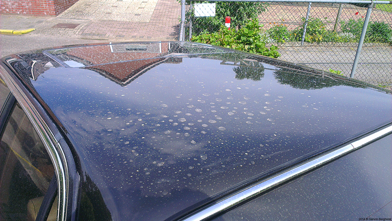

Zo, dan kom je uit je werk terug om het resultaat van zand en regen te zien...
Maar goed, gelukkig moest ik de zijkanten nog polijsten, dus maar weer gewassen (hij staat overigens even gedwongen buiten) en daarna de zijkanten gepolijst. Heb aardig wat schades weer weten te maskeren, daarna vrolijk de hele auto weer in de Rainforest Rub gezet. Als laatste wat details langs gelopen en maar weer even genoten van het plaatje. Hij is nu weer nat geregent, maar dat is een kwestie van de slang er langs en droogmaken. Morgen de rooie nog even aanpakken.

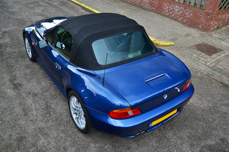

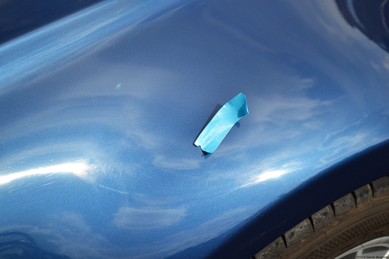

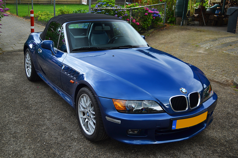

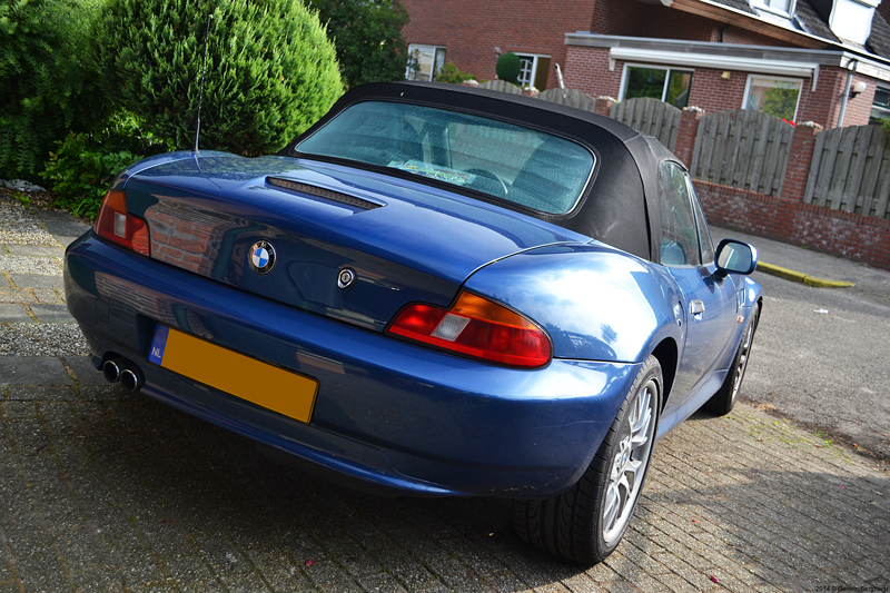

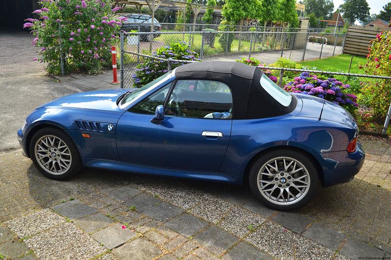

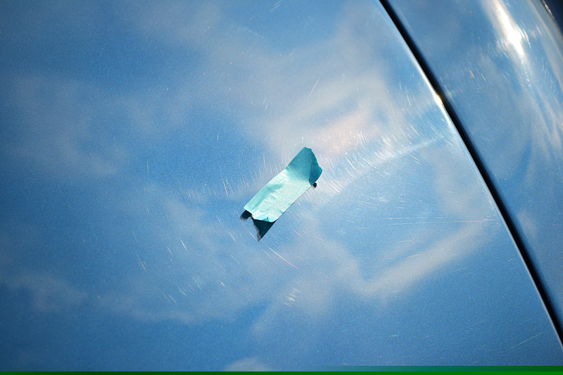

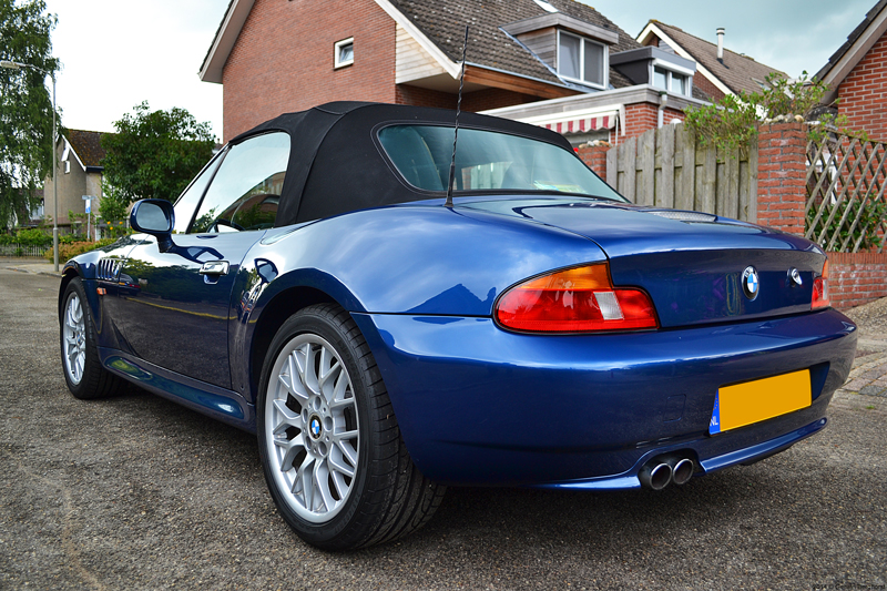

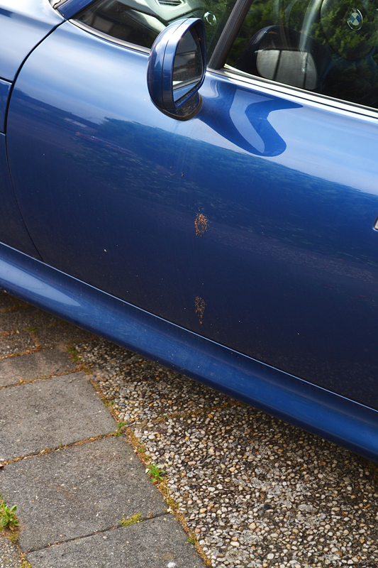

Vandaag dus een BMW Z3 onder handen genomen. Is de auto van de vader van Johan, heel leuk ding met 2 kleuren leer en natuurlijk een 2.8
Auto is behandeld met:
- Monello Lavare (shampoo)
- Mothers kleiset
- Polishing Power DAP900 (dual action polisher)
- Monello Rafini Veloce (heavy cutting compound)
- Monello Rafini Mezzo (medium compound)
- Monello Rafini Finale (gloss compound)
- Diverse Monello pads
- Dodo Juice Lime Prime (glaze)
- Dodo Juice Blue Velvet (wax)
- Dodo Juice Fantastic Plastic (trim)

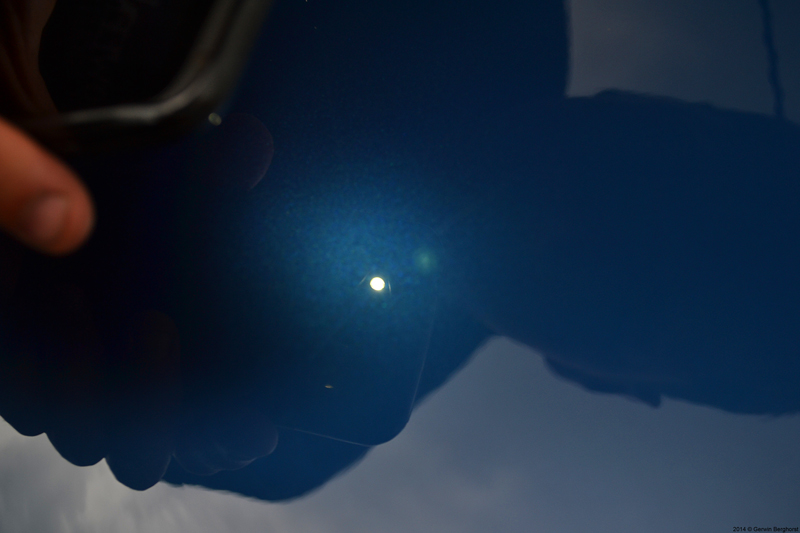

Zat gelukkig wel wat werk aan, maar daarom was hij ook bij mij tercht gekomen.
Er zaten behoorlijk wat swirls op de auto, maar die verdwijnen met de DAP900 als sneeuw voor de zon natuurlijk.
Vogelkak was helaas al wel ingebeten, met de machine wel behoorlijk resultaat gehaald (dit was na het wassen).

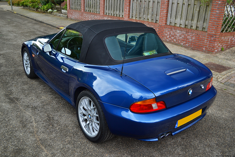

Het resultaat.
Het resultaat.
