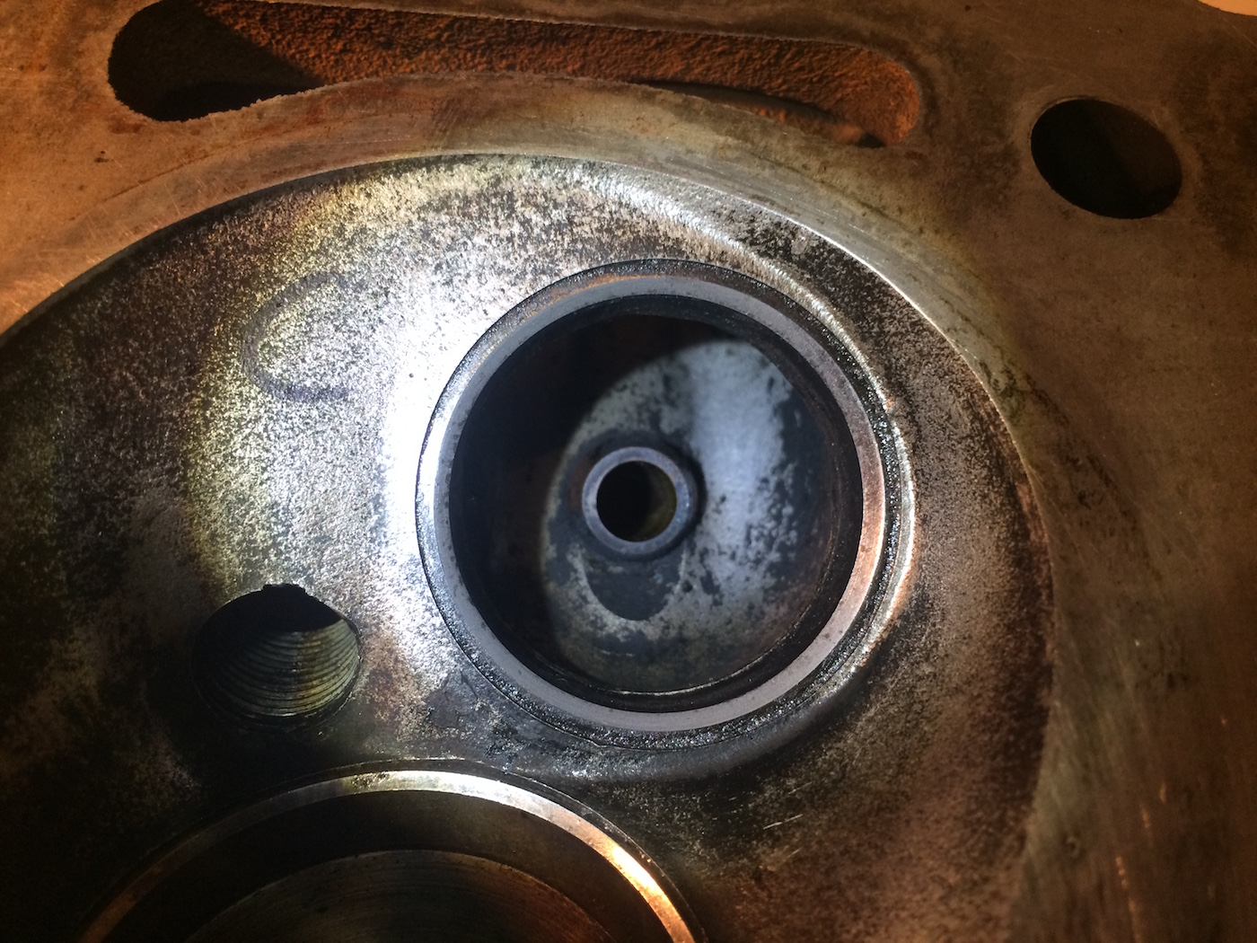

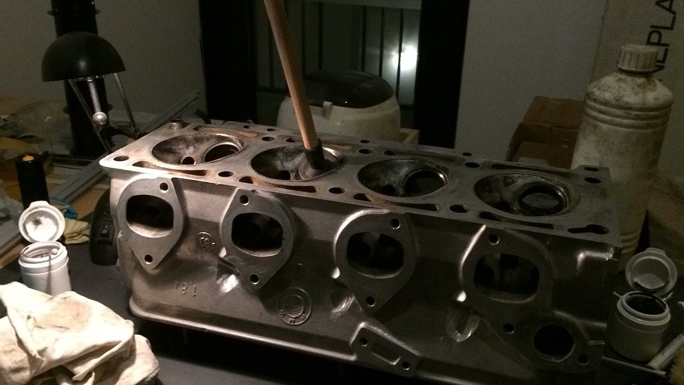

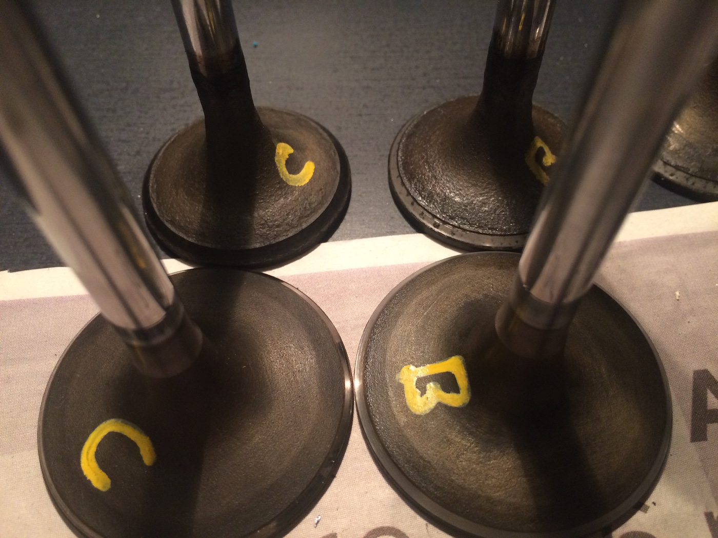

Klepjes slijpen! De inlaat kleppen hebben 0,2mm totale speling op 2mm opening en de uitlaat hebben 0,3mm, waar 0,8 aan beide kanten wordt toegelaten.
Zoek de verschillen.
Hier heb ik het stuk zitting buiten de ovaal zwart gemaakt met viltstift om te kijken of er ook echt materiaal werd weggenomen.
En jawel hoor, het was keurig weggepoetst. En nee, de stift lost niet zomaar op in de pasta.

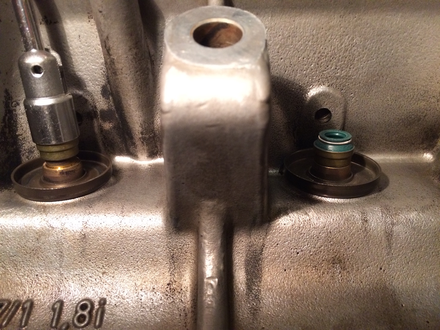

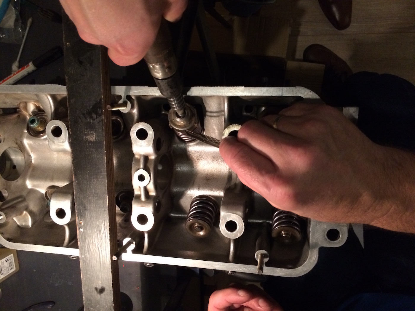

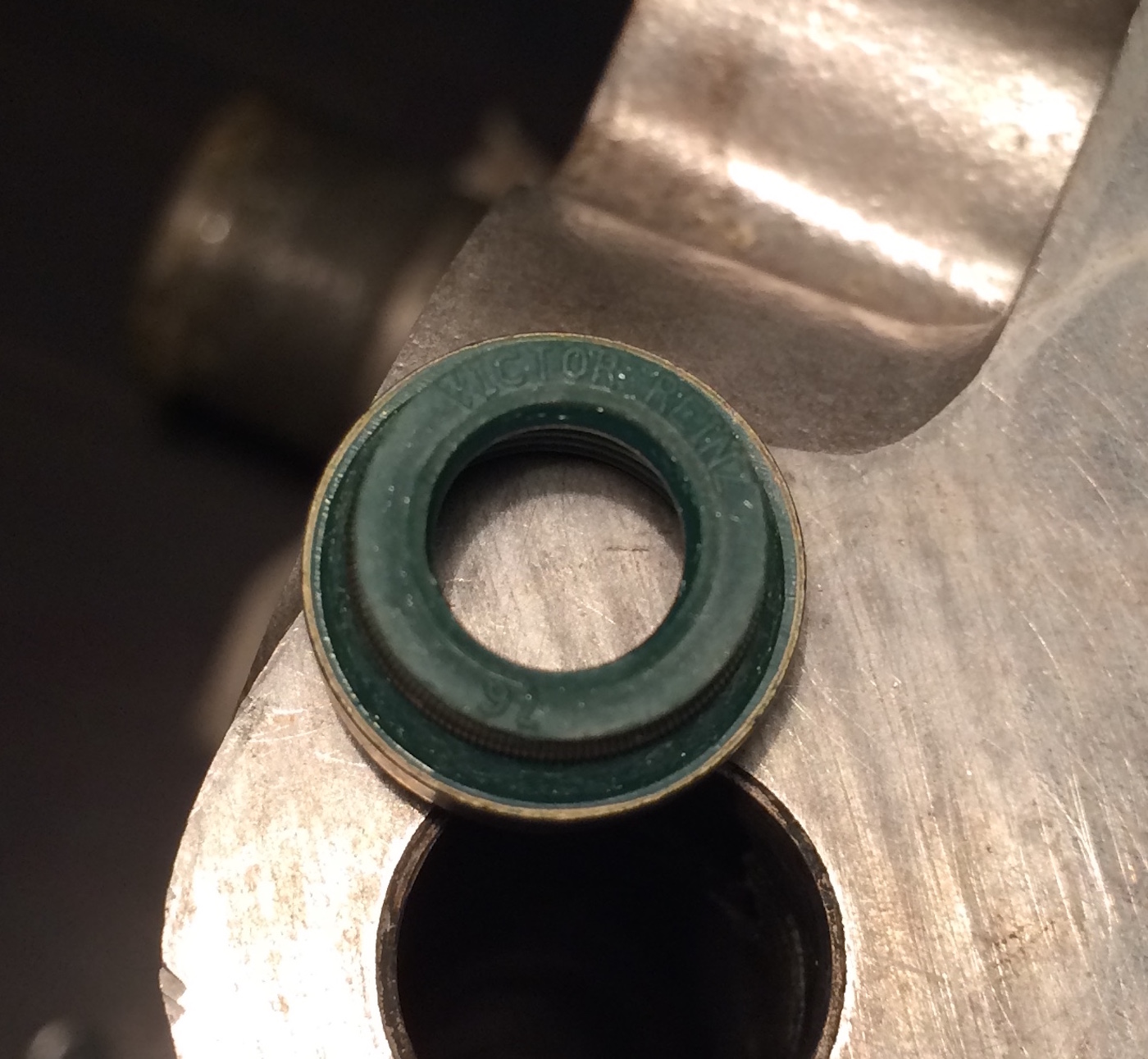

Mijn pakkingset is van Glaser maar de hoedjes van Victor!

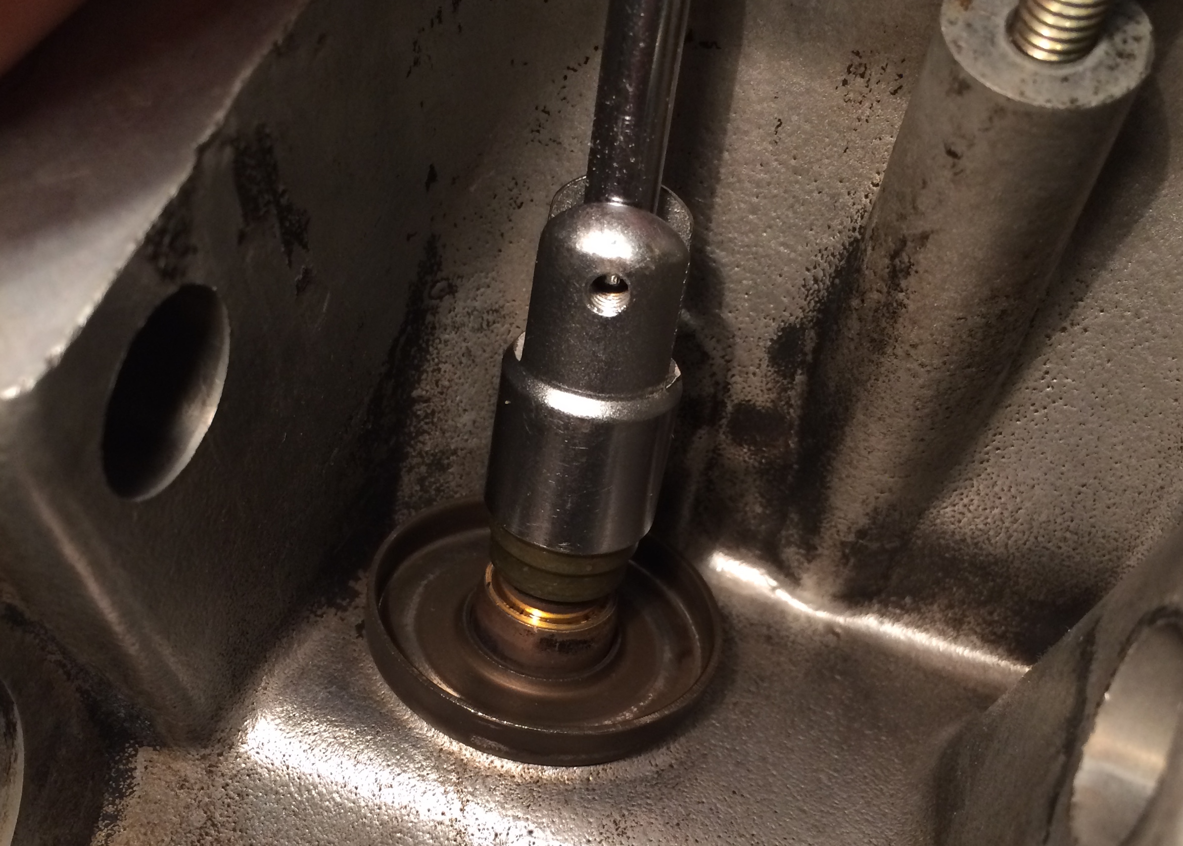

Geimproviseerd tooltje:
Zoek de verschillen. Met een kordate klap zitten ze op hun plek. En weet je wat? Ze veren ook nog en zijn flexibel...!
Samen de spietjes weer op hun plek prutsen. Ditmaal met nieuwe Schrickveren onder de schotels.

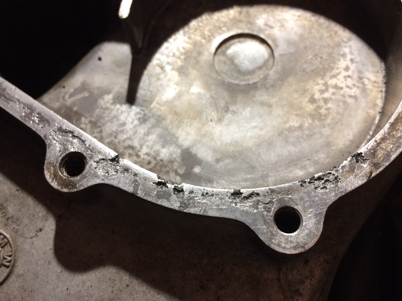

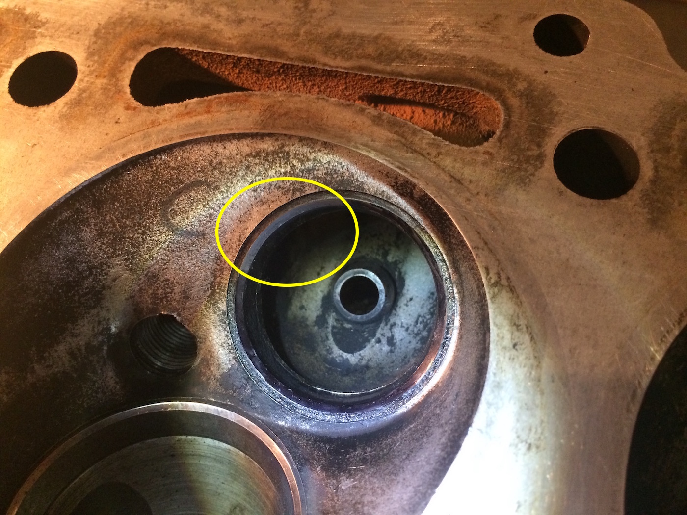

De rand naar de afdichting van de waterpomp op de kettingkast blijkt pitting te hebben... Zal ik deze gebruiken of de kast van de oude motor?

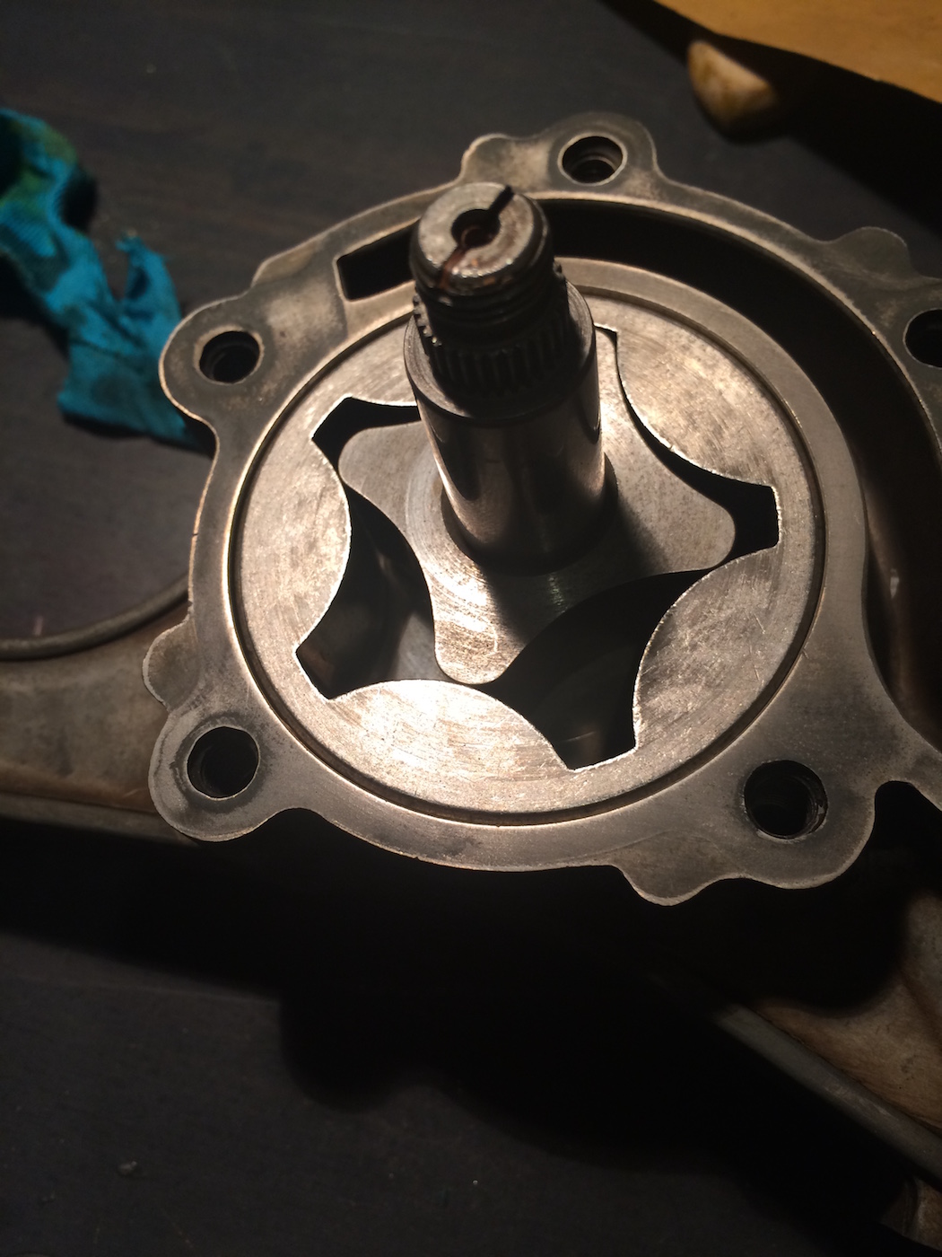

Oliepomp is weer helemaal ontdaan van zwarte smurrie. Alle spelingen zijn ruim binnen spec.

Zal ik de kettingkast gebruiken of is die schroot vanwege het gepikte vlak?

Ik zou een andere kap monteren, heb er nog wel 1 liggen voor je.
