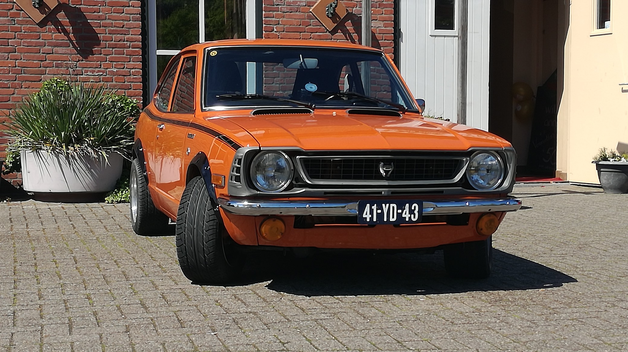

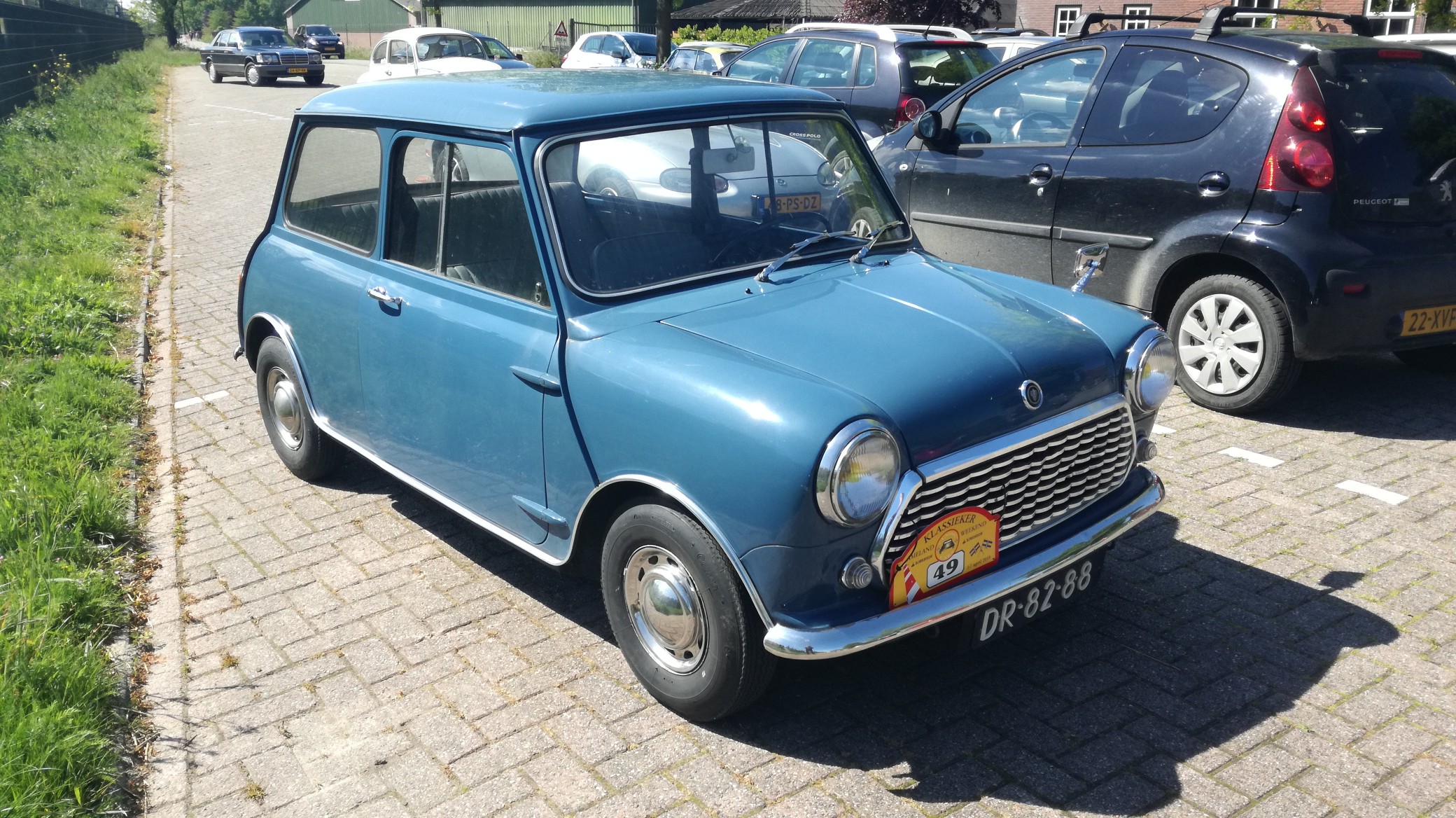

En dan hier nog een paar plaotjes van een giftig mooie Toyota E20 coupé en een heel oude mini. Er stond ook nog een Alfa Giulia Junior, maar die was niet fatsoenlijk te fotograferen.

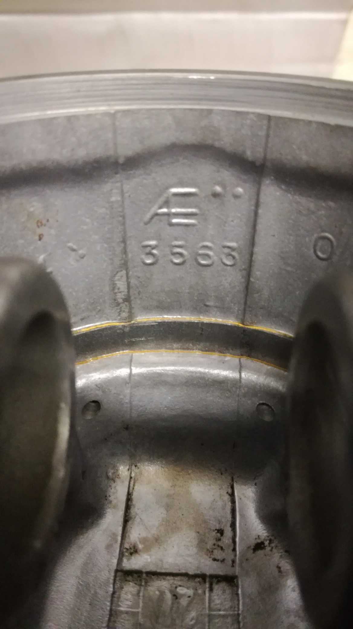

Wist je trouwens dat er een stalen ring in de zuigers meegegoten zit?
Deze ring moet ervoor zorgen dat de aluminium zuiger niet teveel uit zet ten opzichte van het gietijzeren blok waarin ze moeten bewegen.
Ik kwam erachter omdat er zich na de wasbeurt iets van een roestige aanslag aan de binnenzijde liet zien:
