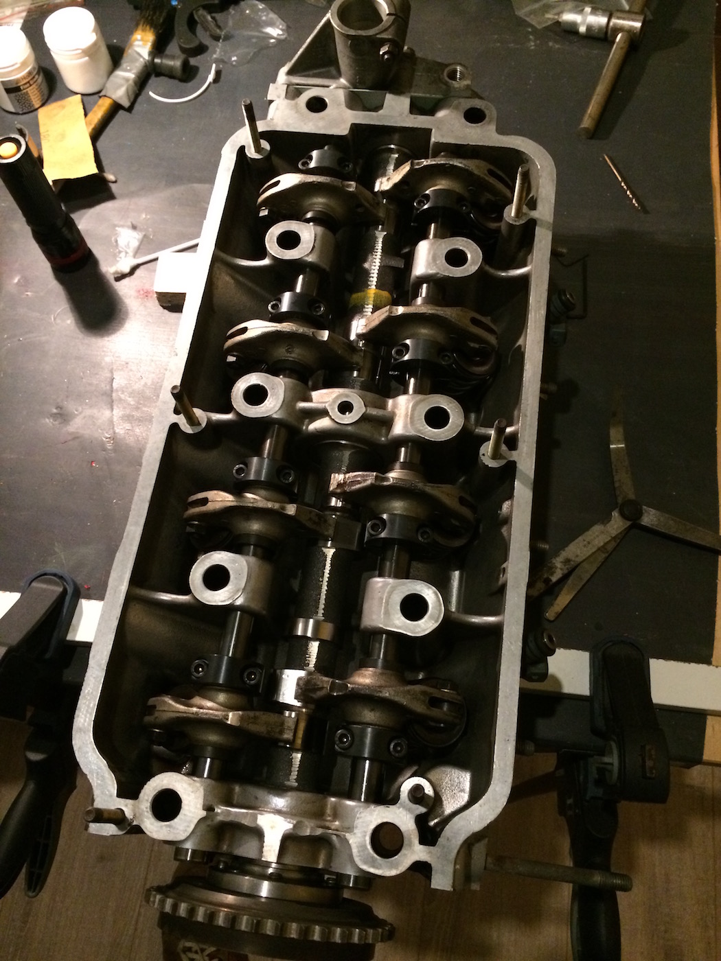

zag ik dat goed dat je de klepveren op spanning hebt gebracht met een oude lijmklem? :shock knap hoor, zeker om er dan nog de spietjes in te krijgen.
(wel stiekum met 3 handjes)
Posts: 2014
Re: E21 317
Ik had een stuk messing open gezaagd als ring om op de schotel te leggen en zo een opening te hebben voor de spietjes. Met een dop onder op de klep ging dat prima. Het was wat priegelen met de spietjes maar na zeven keer oefenen ging de achtste het best snel!

De kop zit weer in elkaar met de klepspeling al afgesteld.

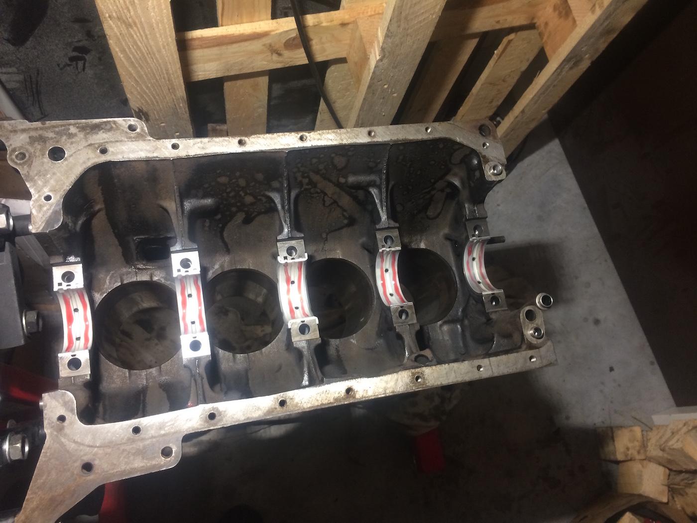

Ik kon het niet laten en ben vanavond het hok weer ingedoken.

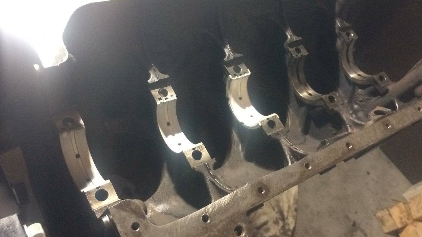

Ik ben begonnen met het laatste keer schoonmaken van het blok. Zo goed als het gaat alle stofjes en andere vetjes uit het blok weggehaald. Toen heb ik de speling van de bovenste zuigerveer gemeten. Allemaal liggen ze, gematcht en genoteerd, tussen de 0,4 en de 0,45mm.
En toen... Zie ze eens blinken. Het openen van de doosjes, het losmaken van het zakje, het schone, blanke metaal en zie het eens maagdelijk glinsteren in het licht. Ik vond dit een heel mooi moment.
Sentimentele zak die ik ben :lol:

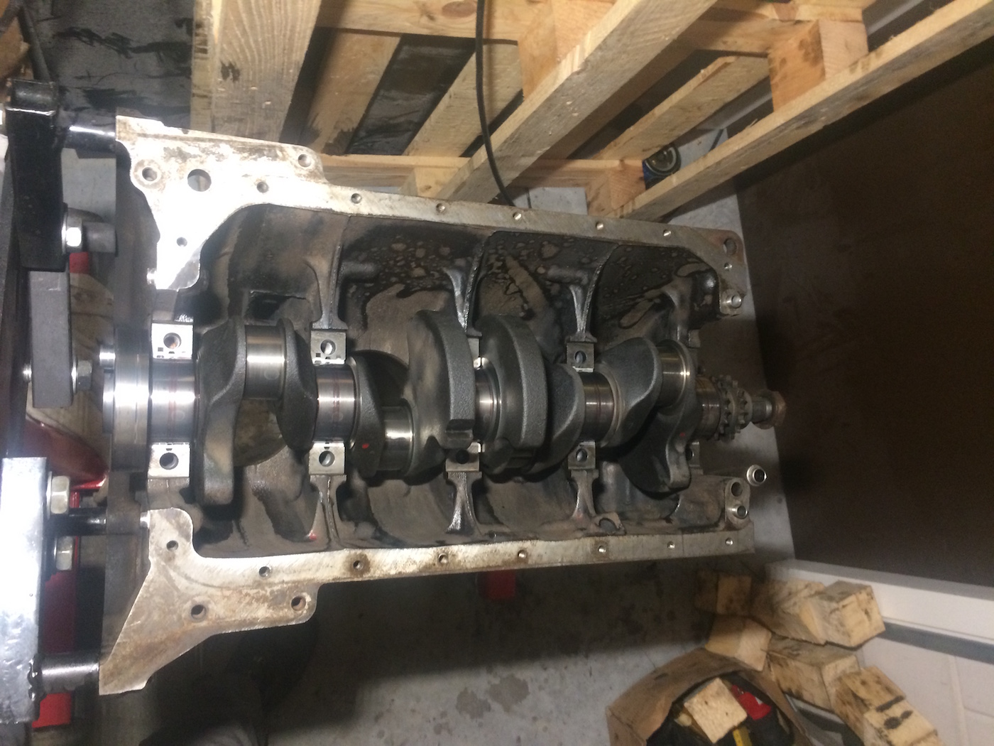

Ook ik heb de Torco gebruikt. Werkte prima met de nokkenas en de oliepomp en hier voelt het ook goed aan.
Hop! Erin met die krukas!

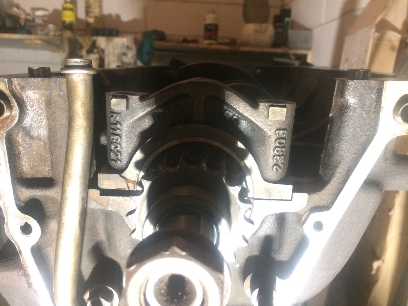

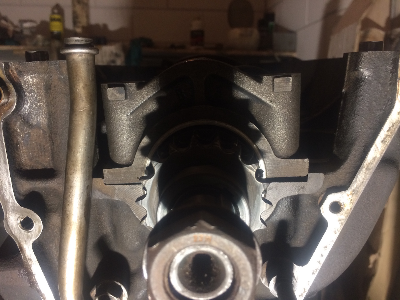

En dan de lagerkappen... Hoe zat het ook alweer. Zo past het wel ongeveer
En zo in elk geval niet.
De nummers staan in de kappen geslagen en die kwamen overeen met de nummers die ik erop geschreven had, dus dit is zeker kap nummer 1. Ik had mijn zachte encouragement tool niet bij me, ik zal er eens een klapje op geven.

Vandaag heb ik de zuigers ook gemonteerd, alles zit nu weer in het blok. Later deze week zal ik de momentsleutel nog even kalibreren en dan zet ik alle bouten op moment. Ik was verbaasd dat ik de krukas gewoon met de hand kon ronddraaien toen er nog maar een zuiger inzat!
Met de oliepomp met de ketting strak krijg ik er geen 0,3mm voelermaat tussen. Met 0,25 aan beide kanten hangt het mooi. Zal ik twee plaatjes van 0,1mm nemen en die ertussen monteren? Er schijnen alleen nog maar 0,1mm tussenplaatjes te zijn.

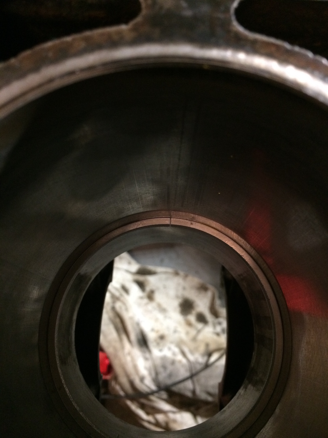

Maarrr... Dit blok gaat zo nooit starten helaas.
De zuiger kan met de uitlaatklep 5,6mm te weinig omhoog komen met de inlaatklep 4,7mm.
Ik weet het nu even niet meer.
Re: E21 317
Dat is best veel...
Andere zuigers nodig precies...
