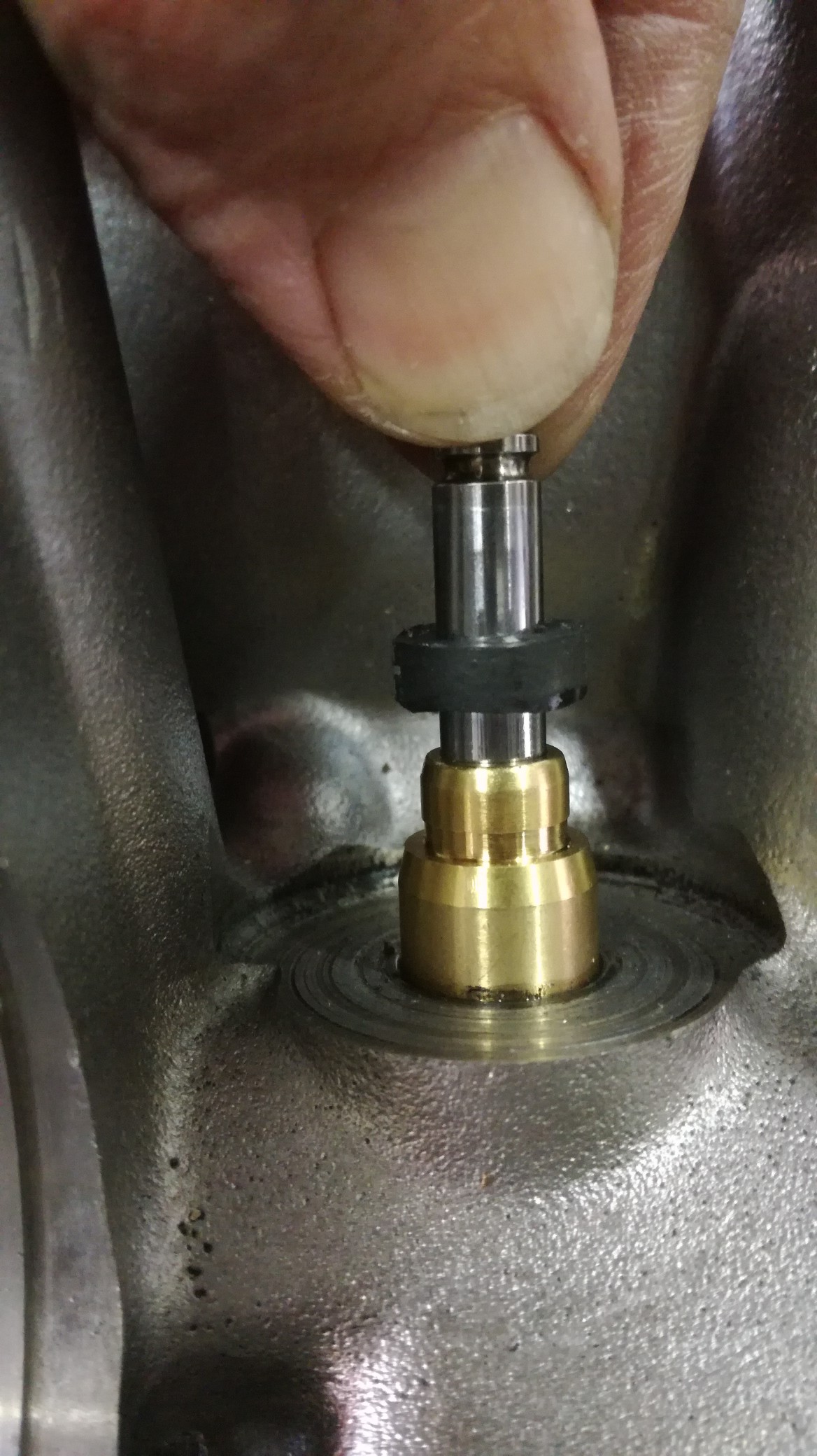

Dan de cilinderkop maar eens tevoorschijn getoverd en de 2 kleppen bij cil.1 in de kop gestoken, ringetje benzineslang over de schacht van de klep, zodat deze er niet uit kan vallen:
Kop met een oude pakking op het blok plaatsen en met een paar bouten licht vastzetten:
Dan kan ik de kleppen tegen de zuiger drukken en met een draaiende beweging een slijpspoor van de klep in de zuiger achterlaten, het hoogteverschil tussen de rubber ring en de klepgeleider laat de ruimte tussen gesloten klep en zuiger zien:

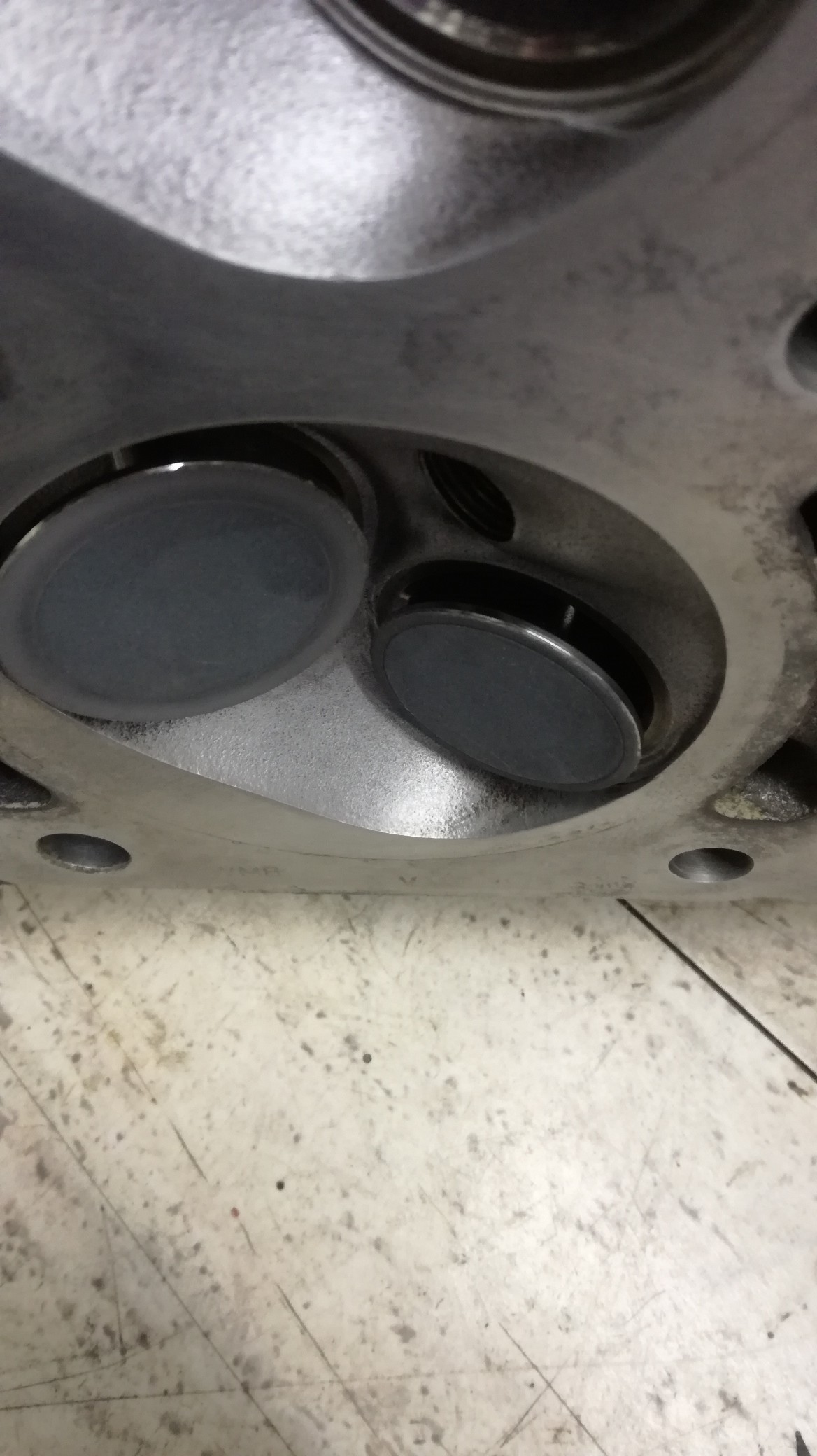

Enfin, het resultaat na verwijderen van de cilinderkop is nu veel belangrijker, het slijpbeeld van de inlaat klep zit mooi centraal in zijn inkeping:
En ook het slijpbeeld van de uitlaatklep zit op de juiste plek, i'm a happy man :banana :banana :
En dit is het beeld op de kleppen na het slijpen, tevens zie je hoe ver de kleppen open kunnen als de zuiger in TDC staat:
