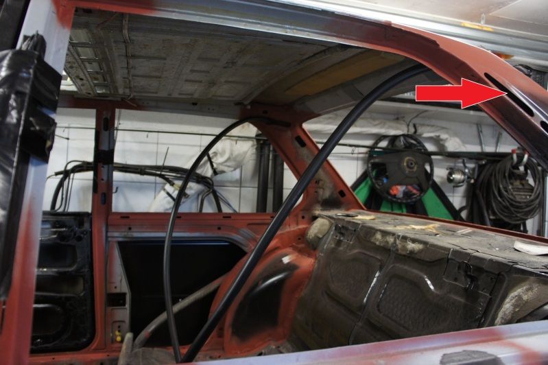

Patrick, ik ontdekte vandaag een probleem, waarvan ik denk dat jij het ook hebt. Ik heb nu dus een schuif-kanteldak. Daar zitten afvoertuitjes aan waar de afvoerslangen aan komen. Die aan de achterzijde moeten volgens mij afvoeren door dat verticale gootje achter de achterste chromelijst, met de Hofmeisterknik. Echter, waar de slang moet worden doorgevoerd, zijn mijn twee nieuwe zijpanelen dicht. Ik kan die slang dus niet doorvoeren... Ik ben bang dat er zelfs een gat moet worden gemaakt om dat op te lossen... Maar eens overleggen met de schadehersteller. Kennlijk had dat paneel eerst voorbewerkt moeten worden.
Als je bij het tuitje kijkt dan zit er vlakbij een opening waar de slang in moet. Als je daar je vinger in steekt, voel je waar het gat had moeten zitten. Heb jij dat alleen bij je nieuwe paneel of ook aan de andere zijde, waar je het originele paneel ook hebt zitten? Ik baal er wel van maar ben blij dat ik het ontdek voor er een mooie laklaag op de auto zit.

Slik..... Ben gelijk ff gaan kijken.
Bij mij zit het dus wel goed, als ik je kan helpen met wat detail foto's moet je het maar zeggen koos.
Wel een klote plek om nog wat te moeten doen.
Gr, Patrick.

maar kom je wel met die slang uit in het deel aan de buitenkant? Hij moet nl afwateren via het zijpaneel door die sleuven aan de buitenkant, bij de rode pijl, maar dan onderaan. Door die sleuven, dus ook bij de pijl moet je de slang kunnen zien.
ok in je nieuwe paneel zat het goed dus? Raar dan dat ik andere panelen heb. of zou het komen doordat ik type 1 en jij 2 hebt? Kan me niet voorstellen, de panelen zijn het zelfde toch?

Waar het verschil in zit weet ik niet maar type 1 en 2 zijn volgens OEM verschillend van elkaar !

blij voor jou! Ik krijg het ook wel goed, maar het was handiger geweest als het gelijk klaar was...
