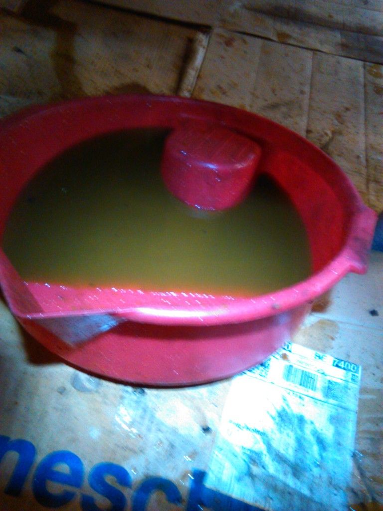

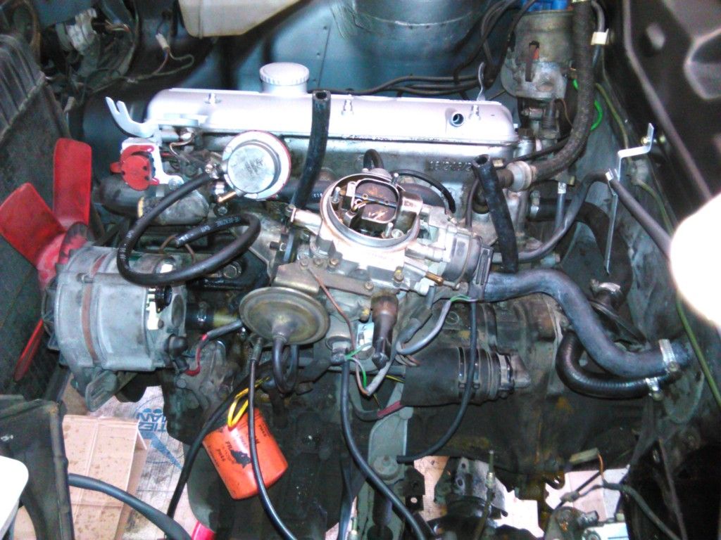

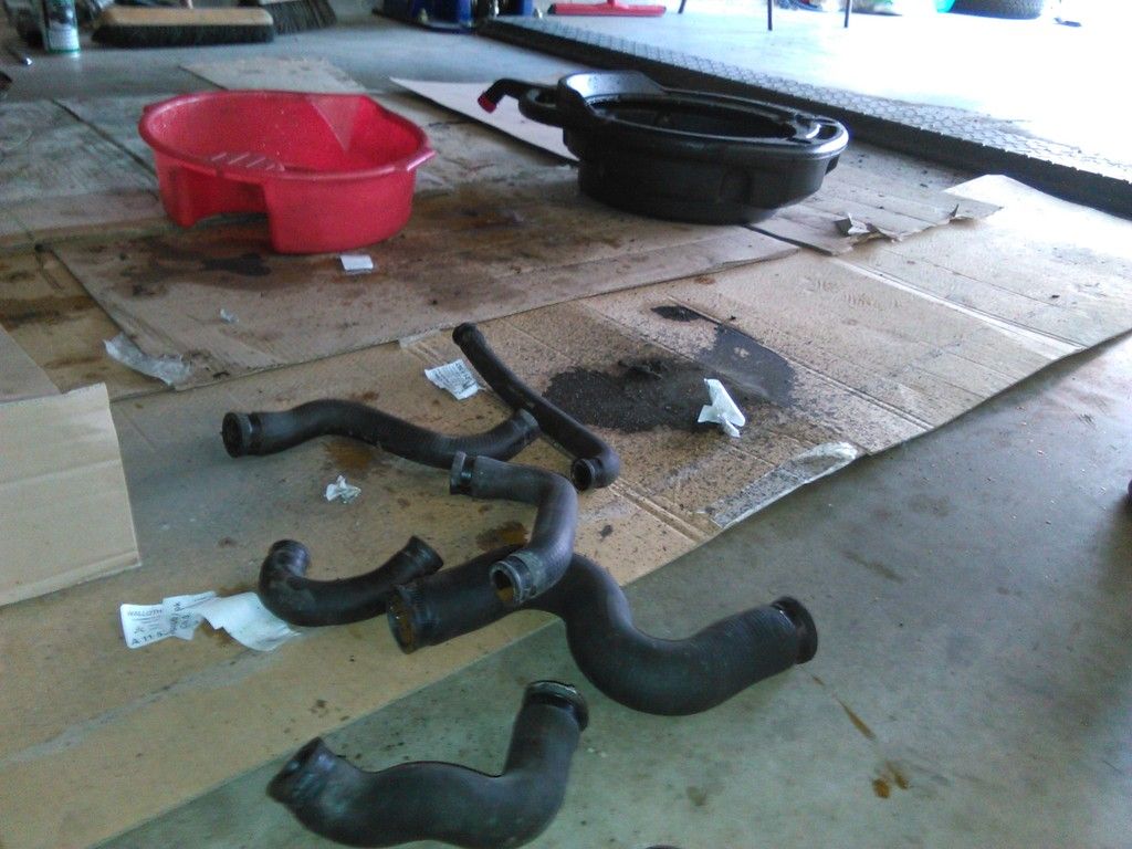

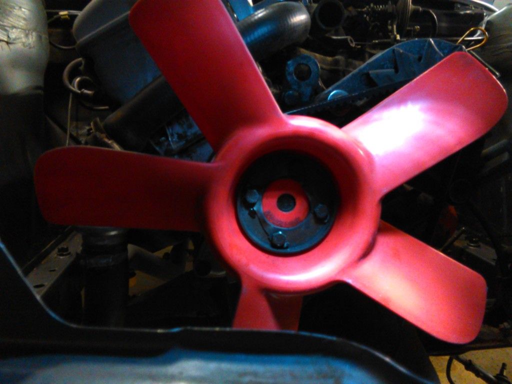

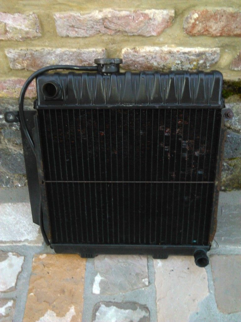

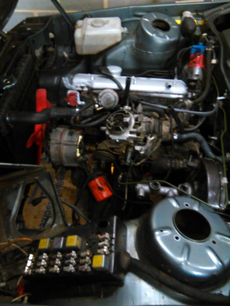

Vandaag heb ik niet veel gedaan, enkel alle koelslangen vervangen. het koelwater was wel erg bruinig... Autootje heeft lang stil gestaan. Thermostaat en waterpomp ga ik vervangen, de radiator zullen we zien.
Het radiatortje lang doorgespoeld, zat veel roestwater in ...

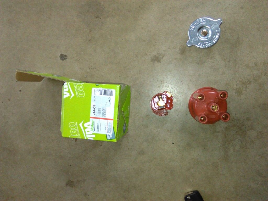

Dan nog wat ontstekings onderdelen binnen gekregen.

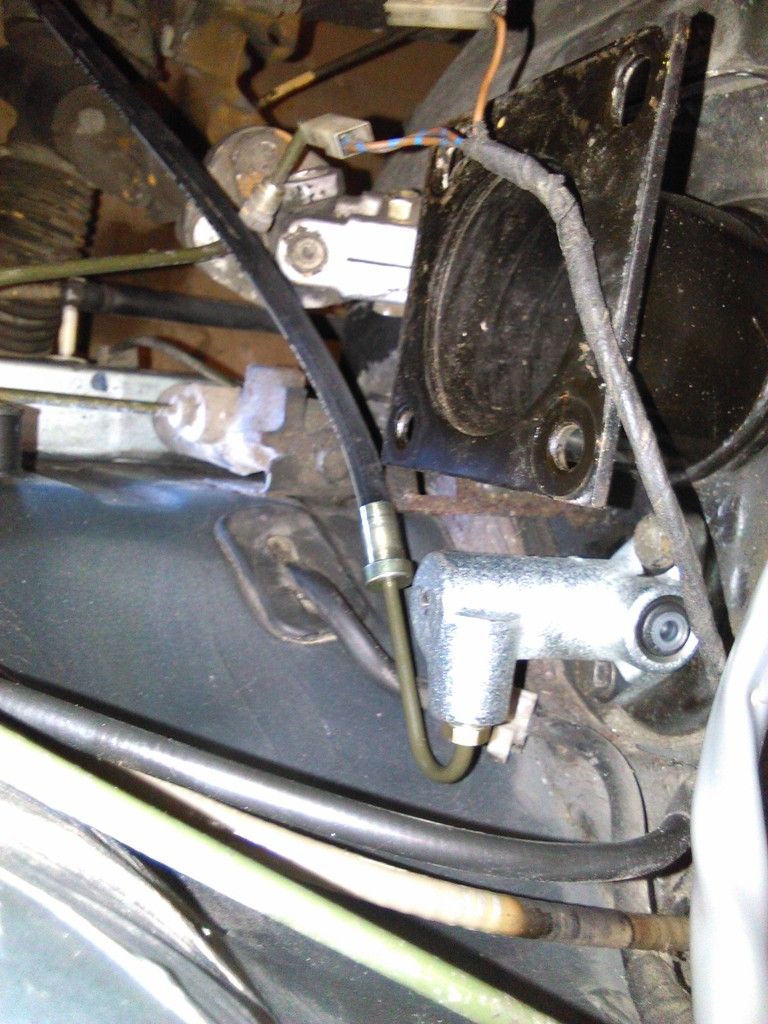

Vanmorgen even geklust terwijl de vrouwtjes nog sliepen. :)

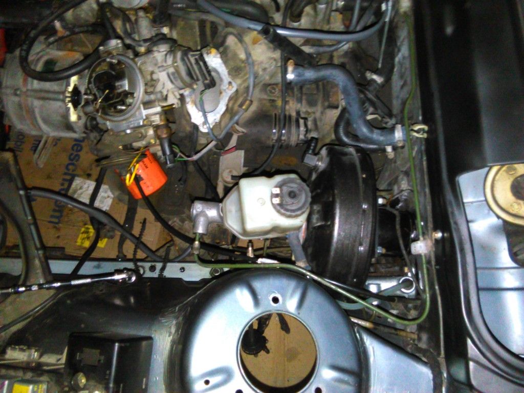

Koppelingscilinder met bijhorende ''remleiding''(duur ding van 60€) geplaatst.

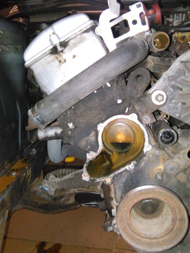

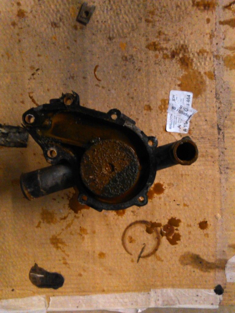

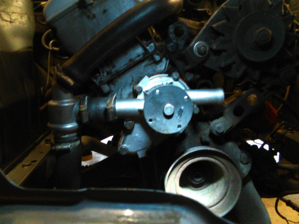

Waterpomp gedemonteerd, dat was nodig! Weer roestwater...

Bah, dat blok en de radiateur maar even goed spoelen, Remy! Nieuwe waterpomp is geen luxe hahaha
@ Gerrit: PM me je verlofdagen die je kan door. Dan kijk ik wanneer Peter kan en dan nog wachten op goed weer. :thumbsup
@ Koos: Heb ik gedaan. Was veeeeel zuiver water voor nodig. Wat een zooi.
De waterpomp(en radiator ook) is gemonteerd en aangesloten:
Nieuwe ATE hoofdremcilinder staat er ook weer op:

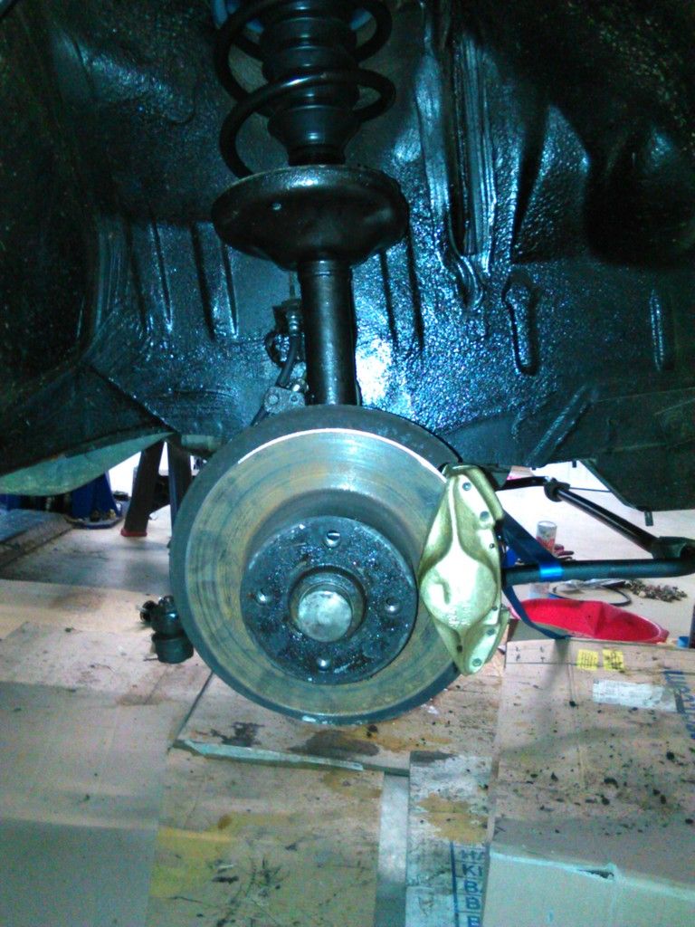

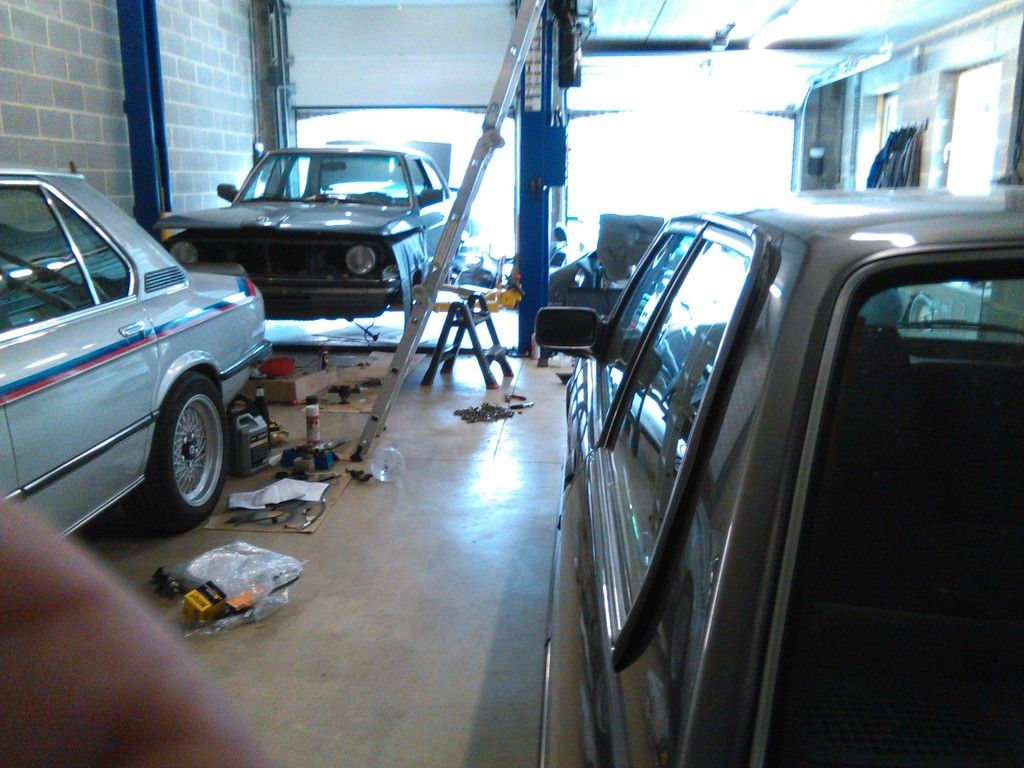

Vanmorgen de 2 veerpoten, draagarmen en remklauwen gemonteerd. Morgen de stabi nog vastzetten. Nu staat het geleend spul er gelijk op. :mrgreen:
Ik heb net de voorste ijzeren remleidingen moeten bijplooien. De origineel gemonteerde voorklauwen(GIRLING) waren van een ander merk dan de gereviseerde(ATE) die ik op stock had.

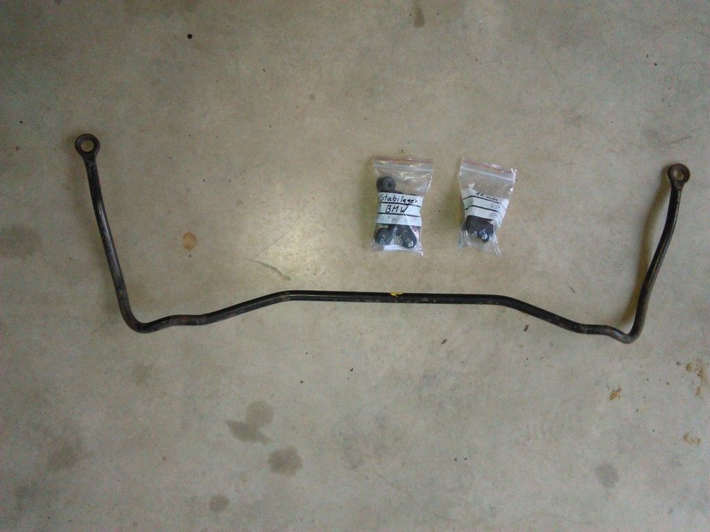

Verder nog een 323i achter stabi van de reserve 323i achteras geschroefd. Die gaat er ook opkomen.
