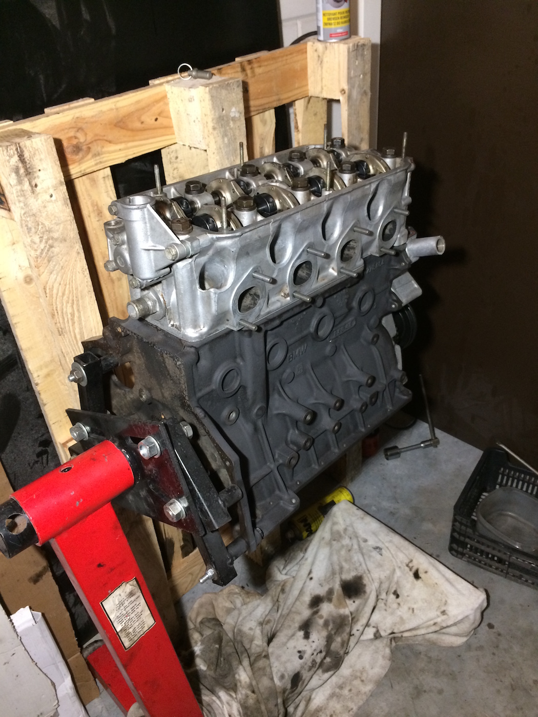

Kijk, dit lijkt er meer op. Nu is er 2mm ruimte tussen klep en zuiger.
Als ik jullie toch ook niet had...
(Én ik had geen elektrisch licht, wat was het dán donker geweest.)
Dit weekend het oude blok ontdoen van water en olie en het kettingdeksel alvast maar demonteren en kijken of die beter is. De BMW-waterpomp die ik vorig jaar heb gedemonteerd komt er weer op.

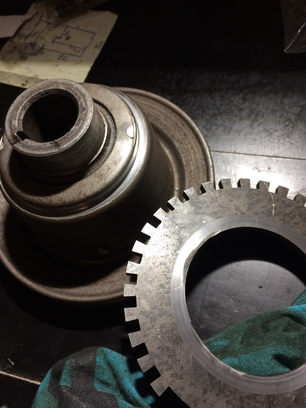

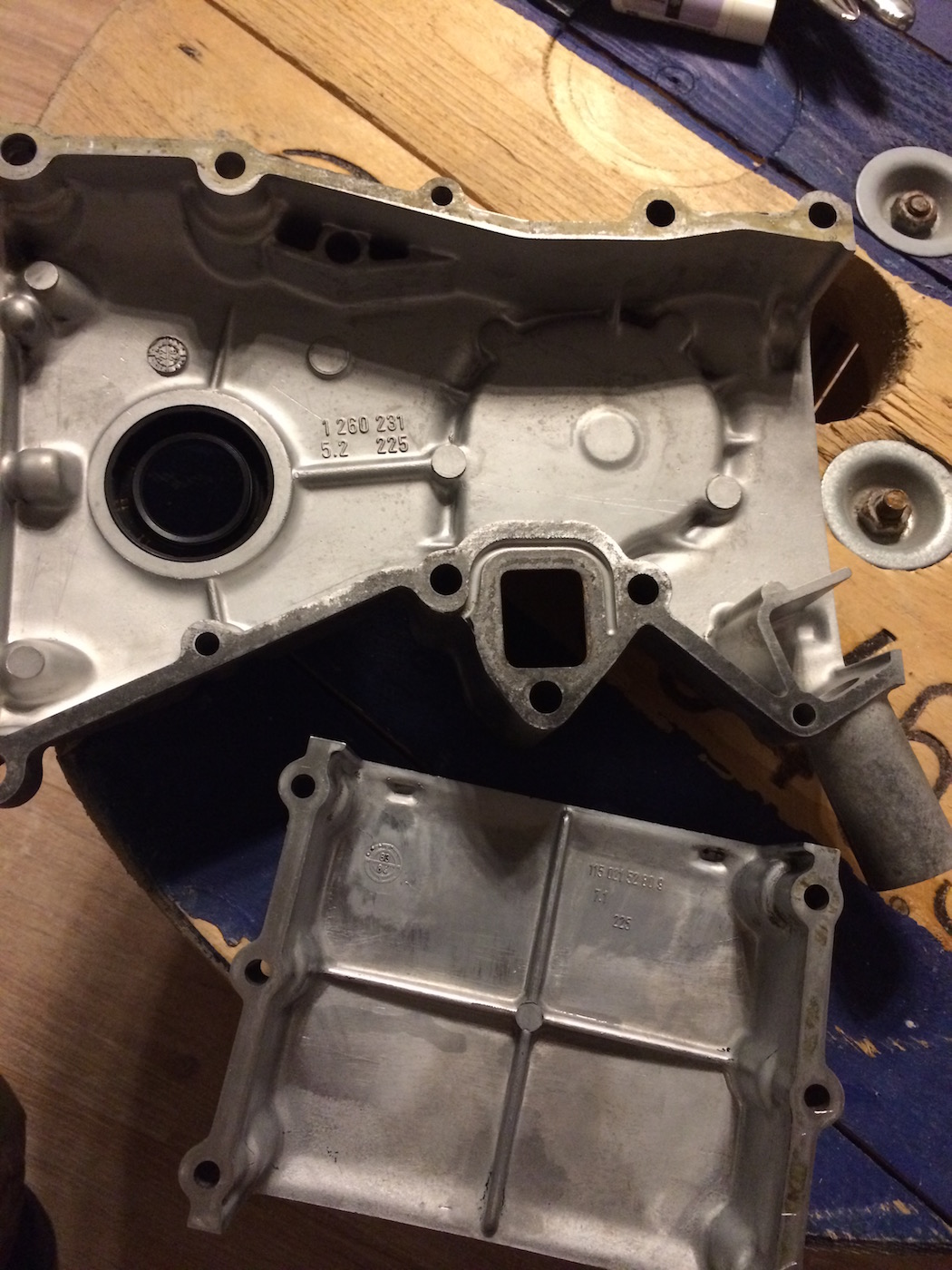

Dit was een stukje van het draaiwerk dat ik moest doen. De diameter op de poelie waar het sensorwiel op komt is nu true met de geslepen diameter waar de oliekeerring op afsluit. Het is nu vastgelast en gespoten en zelfs al gemonteerd. Daar heb ik geen fotos van omdat de telefoon op was.
En me toch maar eens naar de Wibra begeven en het is bijna griezelig hoe goed dat Dasty werkt, niet normaal!
En na de oefening van het huwelijk tussen kop en blok heb ik het deksel aan de voorzijde nog gemonteerd, de ketting gemonteerd en het kleppendeksel erop gelegd. :boogie
Zoals het nu lijkt ga ik het eerste weekend van februari wisselen!

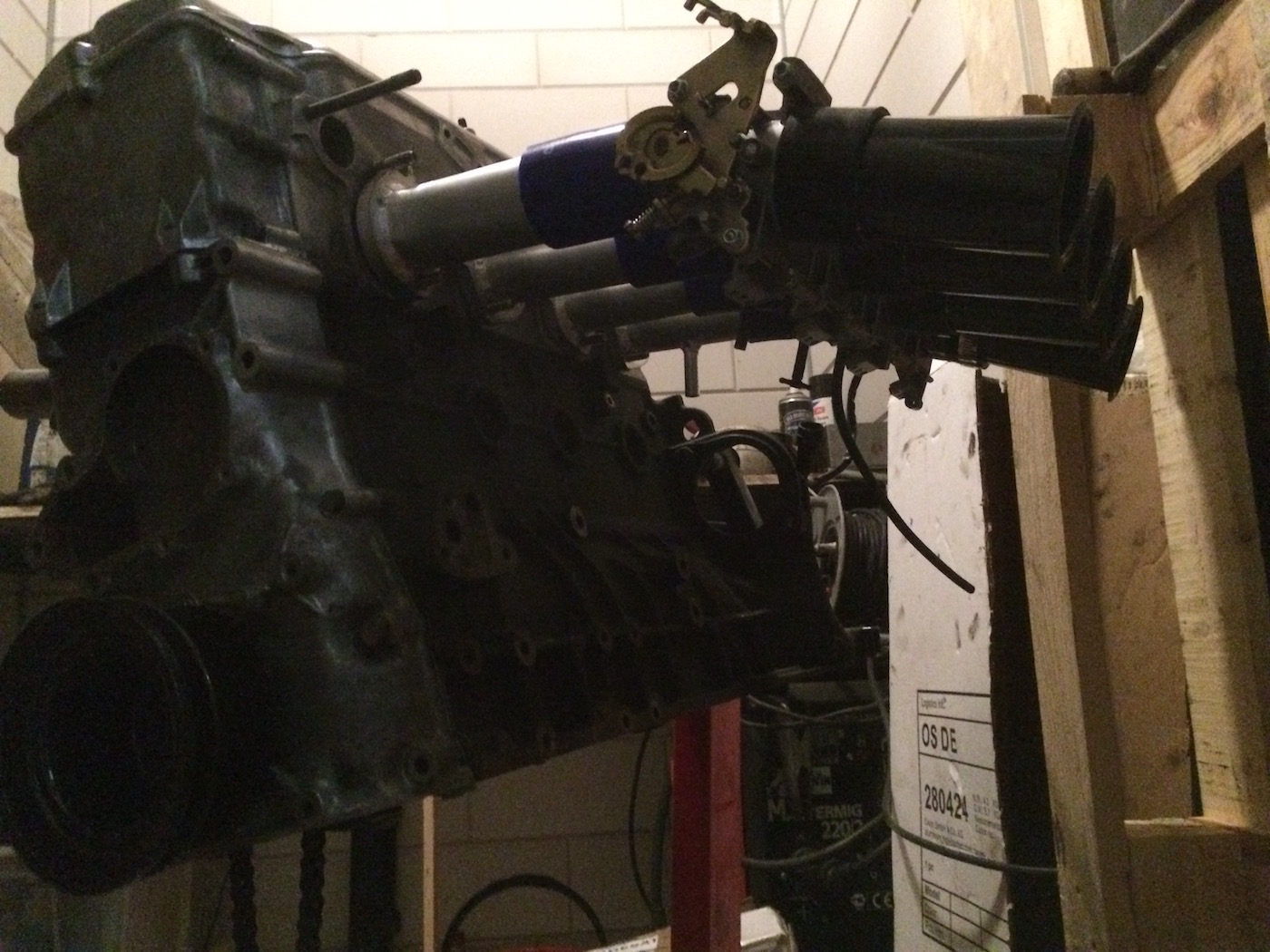

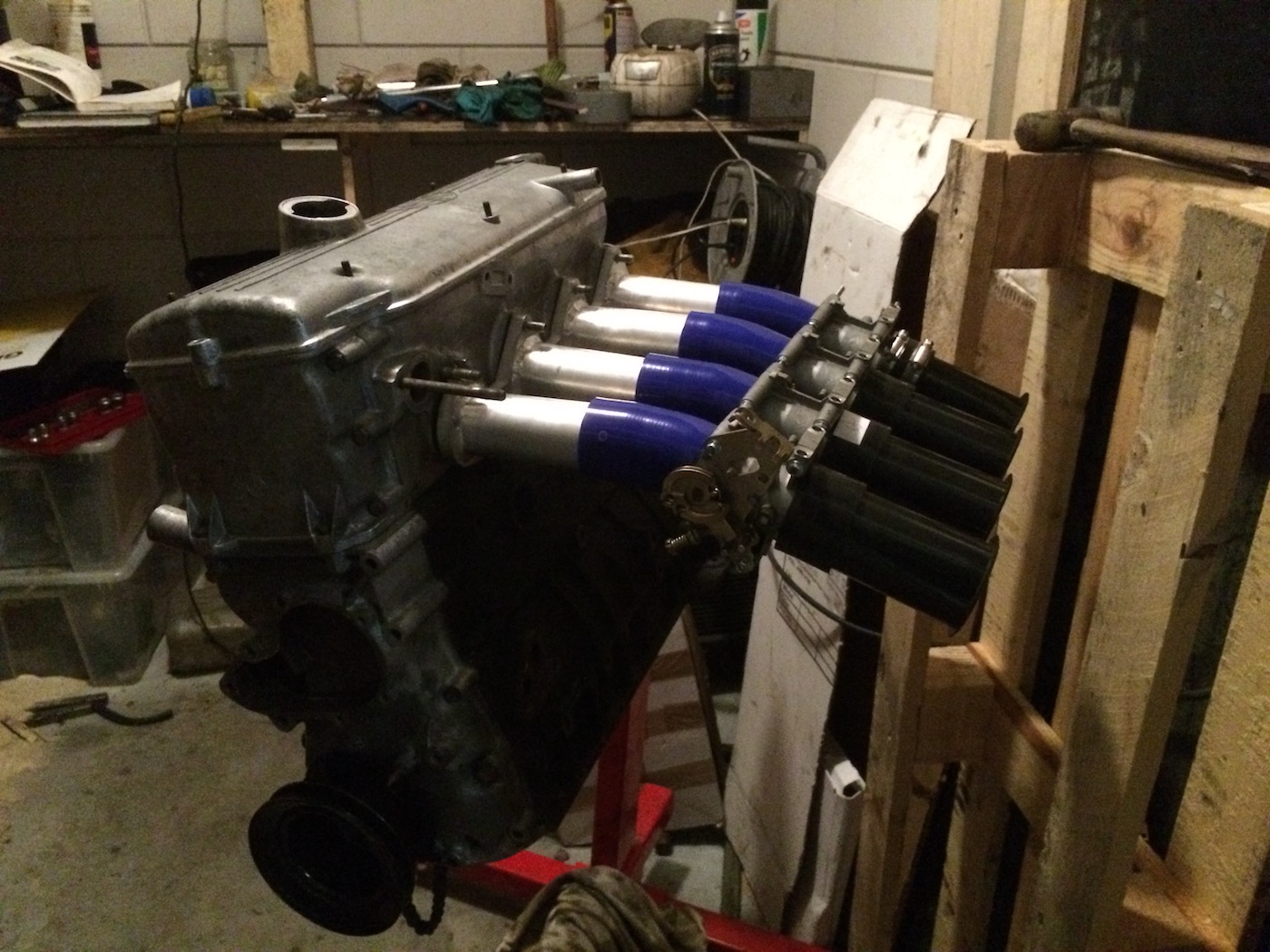

Vandaag het spruitstuk opgehaald, leuk hoor!
Ik kan nog 50mm schuiven met het blauwe gedeelte. Het wordt wat zo!
Posts: 3132
Re: E21 317
Kijk, nu wordt het langzaam aan spannend. Leuk project hoor.

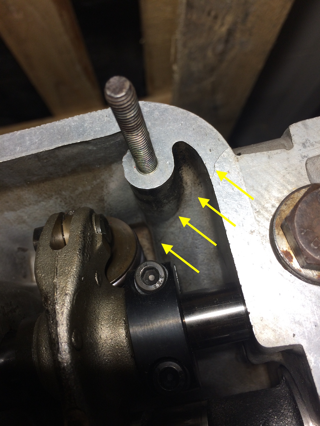

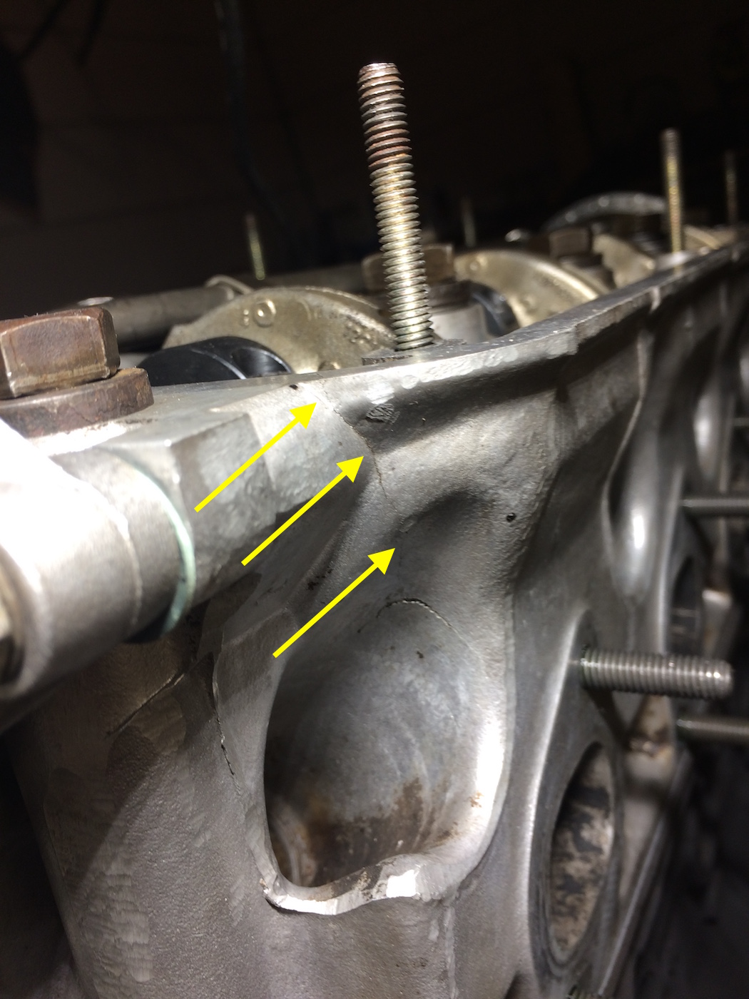

Stapje naar voren... En een stapje naar achteren.
Na de montage is de kop gekraakt.
Posts: 3132
Re: E21 317
Ja die is afgeschreven, dan zal er toch iets niet vlak geweest zijn. Bij het bougiegat kijk je er bijna doorheen.
Zonde zonde.
Maar, mij valt ook op dat je oude kopbouten hergebruikt hebt.....
