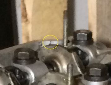

Wat jammer! Maar inderdaad, geen nieuwe bouten gebruikt?
Posts: 2016
Re: E21 317
Bij het bougiegat is een gietfout, dat is niet de scheur. De scheur stopt voor het oog bij de pijlen.
Ik heb inderdaad geen nieuwe bouten gebruikt. Maar nu terugkijkend, ging de koppakking moeilijk over de centreringsbus in het blok onder bout nummer 3, wellicht dat daar teveel materiaal zat en dat de kop daarover gebroken is.
Posts: 3141
Re: E21 317
Wilmo wrote: Image
op dit plaatje zie ik de scheur volgens mij ook al, ik kan mij eigenlijk niet voorstellen dat op die plek een scheur in de kop ontstaat doordat de kop op het blok geplaatst wordt.
heb je niet een te lange bout in de behuizing van de distributie voet gedraaid, en daardoor deze scheur veroorzaakt e_surprised ?
Posts: 3141
Re: E21 317
Wilmo wrote:Bij het bougiegat is een gietfout, dat is niet de scheur. De scheur stopt voor het oog bij de pijlen.
oke, dat is natuurlijk ook een verklaring, dan kun je mij vorige post als niet gepost zien.
Heb je de kop laten vlakken of een dunnere pakking gebruikt? waardoor je centreerbus wellicht te hoog geworden is?
wel balen hoor.

Kun jij goed kijken, Rob. Ik zie het niet
Posts: 2016
Re: E21 317
Rob ziet een klein zwart stukje op de lange zijde van de kop, maar de scheur zit op de korte zijde. Ik zal het even uitvergroten.
ja, ja. Is dit het? Ja dat zou goed kunnen, dat was maandag, dusja.
Op fotos van de kop op de tafel was het in elk geval nog niet zo.

Maar eeh JW hoe ga je het oplossen? lassen of een andere kop zoeken?
Als je de moed in de schoenen zakt, gewoon even het 323i polaris topic van Koos vanaf het begin lezen, of die van Arnold z'n alpina, dan heb je daarna weer heel veel moed.
Posts: 2016
Re: E21 317
Er ligt een kop in Oost-Vlaanderen, maar dan nog met een blok eraan. In Swifterband staat een loods die vol ligt met koppen. Dusja, ik ga op zoek naar een andere kop en die reviseer ik dan wel weer. Lassen zie ik niet zo zitten omdat je niet weet wat er mis is aan de binnenkant.

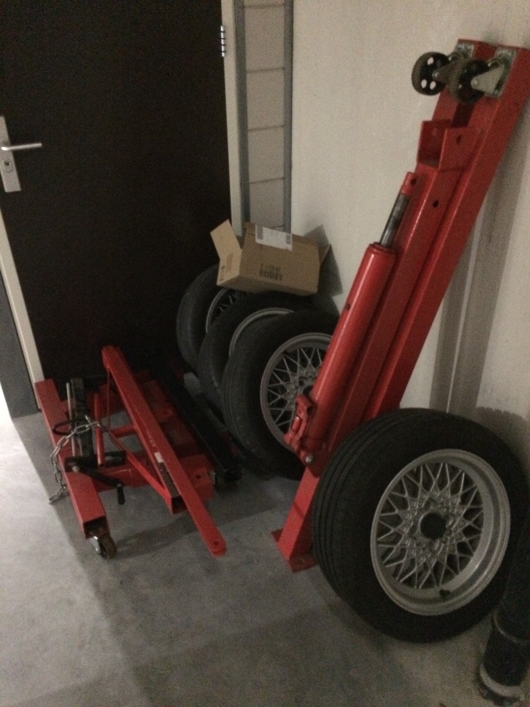

Vandaag een tourtje Brabant gedaan:
De kraan mag ik lenen van Peter en de velgjes heb ik onderweg opgedaan. Twee stuks met Toyo en twee stuks met Linglang. Die laatste twee gaan er in elk geval vanaf.
