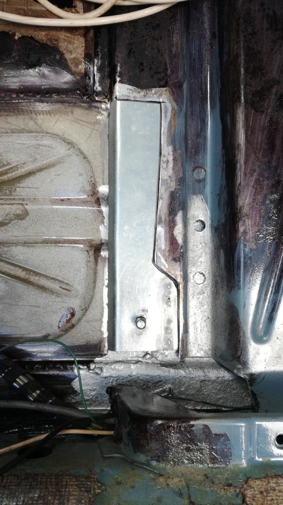

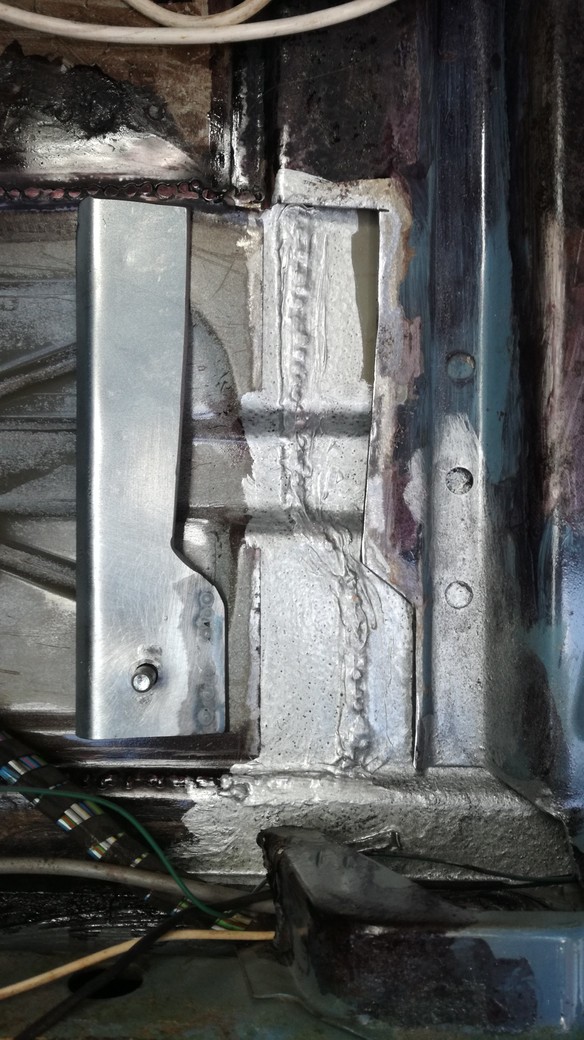

Dan terug naar de vloer, zaterdag de laatste laswerkzaamheden uitgevoerd, en dat was het herstellen van de dwarsbalk waarop de stoelconsole vast komt te zitten, daarna kon de vloer aan binnenzijde en buitenzijde in de verf gezet worden, hiervoor gebruik ik hamerite. Gewoon omdat het goed voelt. Met een spuitbus moet je de hele wagen afplakken, en kom je niet tussen de naden en kieren. Met verf gaat dat dus wel, met een borstel kun je de verf lekker dik in de naden strijken. Daarbij hecht de hamerite ook nog eens heel goed op de Brunox epoxy.

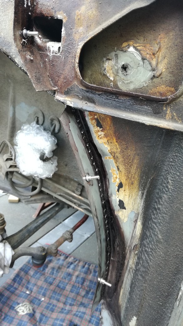

Ook heb ik het scherm even proef gepast om de gaten voor de plastieke beschermplaat die tegen de wielkuip komt opnieuw af te tekenen op het nieuwe metaal.
Ik ga die plastieke plaat niet meer met parkertjes vast zetten, maar heb op de juiste plaatse M4 trekmoeren in het plaatwerk getrokken.
Passing van het scherm op de dorpel, niet slecht voor een hobby plaatwerker:
Ziehier de 3 trekmoeren, ze zijn er met een likje Brunox epoxy in getrokken, zodat het goed beschermd is tegen roesten:

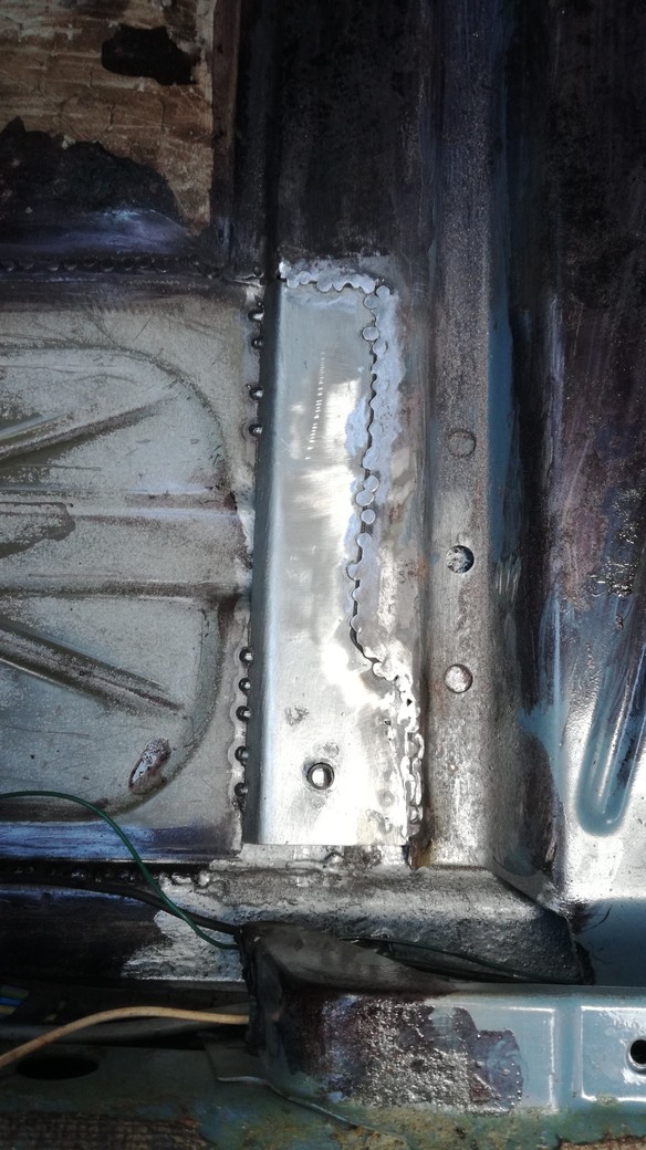

Het laatste in te lassen stukje plaat:
vloertje helemaal in de verf, dat oogt meteen heel anders:

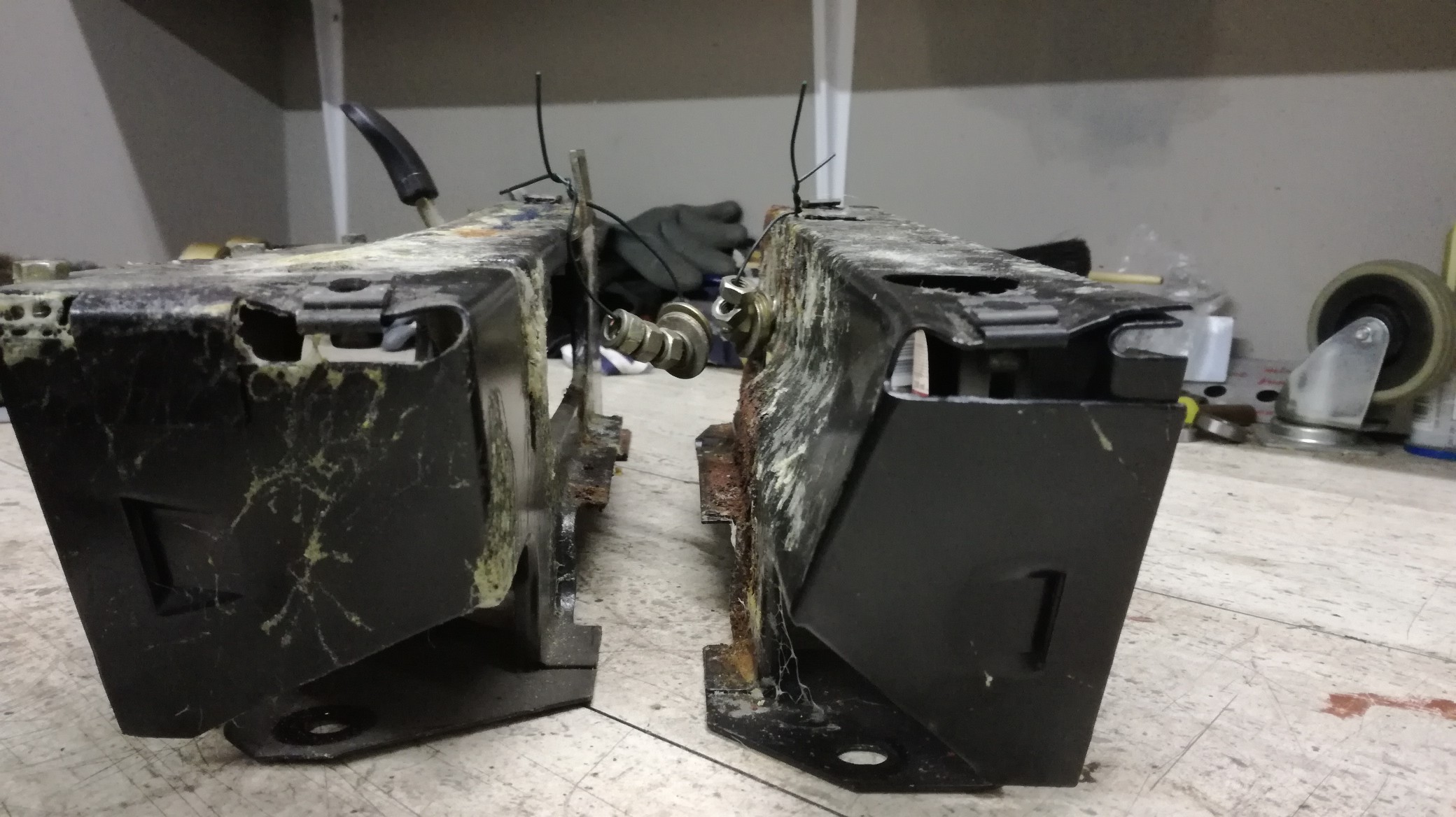

Had ik al verteld dat de stoelconsoles een beetje ingezakt zijn en irritante geluiden produceren?
Daarom de consoles, die er nu toch uit zijn, een beetje verstevigd op de uiteinden, hier zie je de ingezakte uiteinde waar de rail op hoort te liggen, precies waar de clipmoer zit is de console ingezakt:
een paar kleine plaatjes ingelast en zo is de hoek van de consoles een stuk steviger, net voldoende ruimte over voor de clipmoeren:

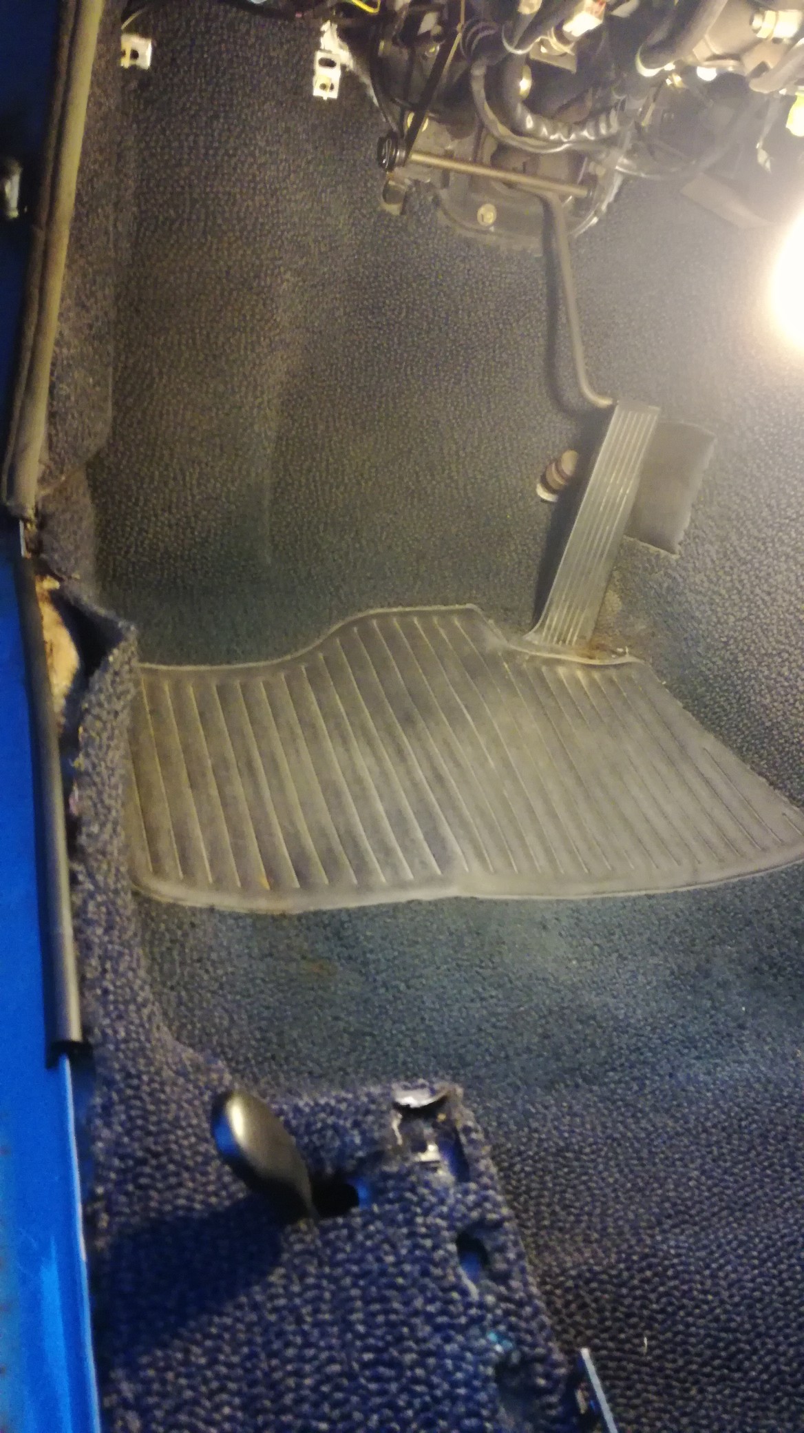

daarna kon er weer lekker opgebouwd worden, eerst de bekabeling weer terug geplaatst en alle stekkers weer aangesloten, dan de zware isolerende panelen weer terug geplaatst waarna het tapijt terug gelegd kon worden, pedalerie weer in orde maken, nu met een gaspedaal dat weer vast zit op de vloer

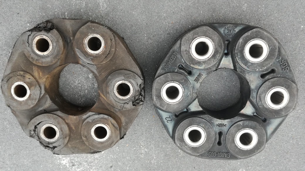

En nog een paar uur op de rug onder de wagen liggen zwoegen om de nieuwe hardyschijf geplaatst te krijgen, dat valt niet mee als er een dubbele uitlaatpijp in de weg zit.
oude Jurid en nieuwe Febi, het werd tijd zullen we maar zeggen:
