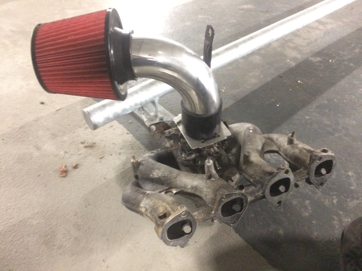

Gaat wel goed zo. Gasklepsensor heb ik inmiddels van het lijstje gehaald. Alleen de brandstofpomp nog. Ik had het een beetje gehad en toen heb ik een gat geboord in het spatbord. Voelde niet zo goed, maar ik was er ook wel klaar mee. De pomp heeft een ingaande van 10mm en de leiding is 8mm. En de overgang die ik in gedachten had is eigenlijk een beetje te lang, dus daar moet ik nog iets op verzinnen.
Update voor de ITB's: Waarschijnlijk ga ik 'gewoon' voor sokjes over de individuele inlaten of voor een grote sok en niet met een airbox en het luchtfilter van de afbeelding. Ter verificatie zal ik nog eens een logging doen van de temperatuur onder de kap maar ik denk dat die hogere temperatuur wel mee gaat vallen.

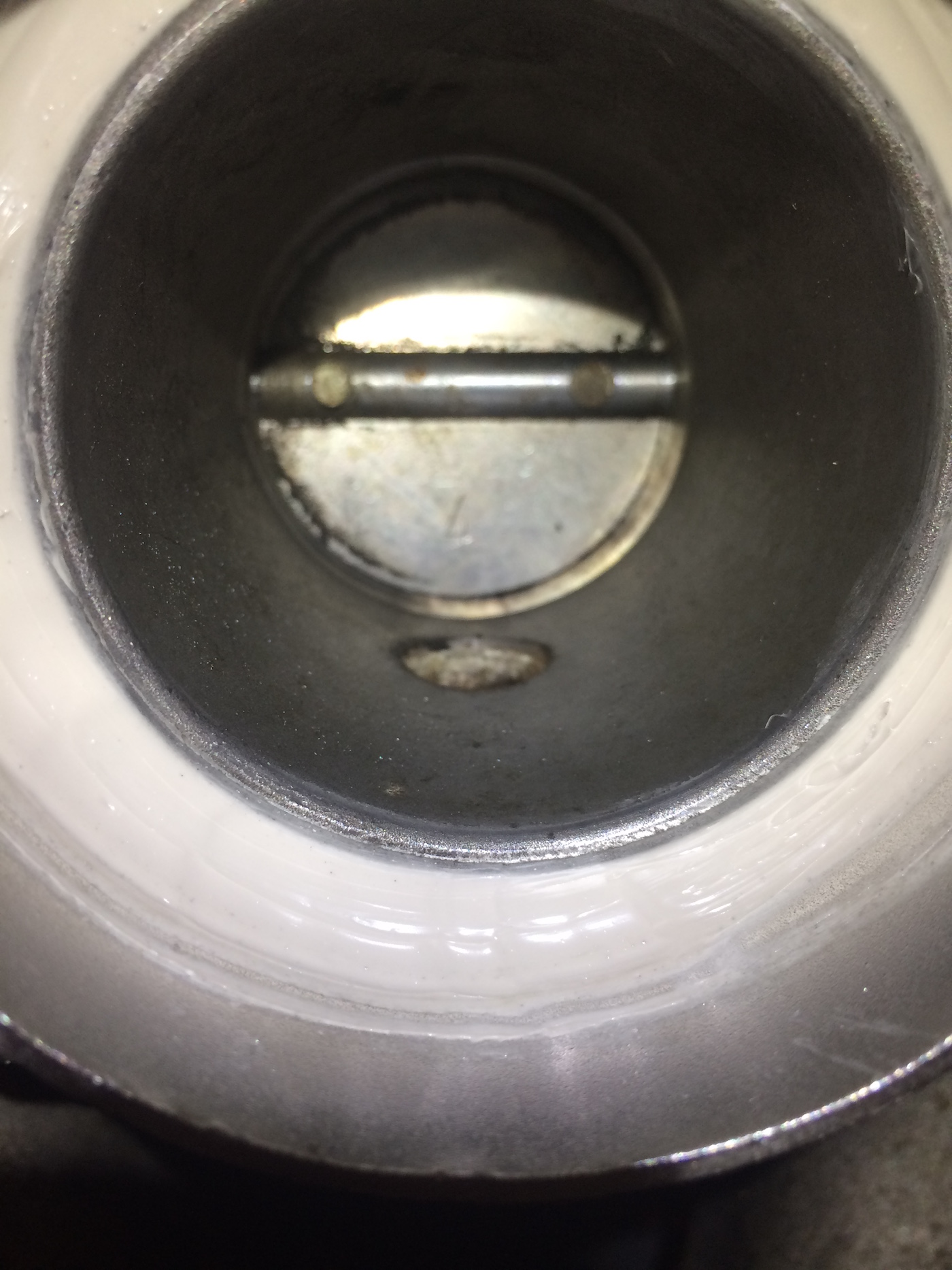

Trouwens, hoe werkt de stationairloopluchtschuif op een L-jet? Ik begrijp dat wanneer er aan bepaalde parameters voldaan wordt, er extra lucht wordt toegelaten door middel van een bedienbare schuif teneinde het toerental te verhogen. Maar bij de E30 komt die luchtschuif boven de gasklep uit. Als die onder de gasklep komt dan begrijp ik dat het kan werken, maar waarom zou extra lucht boven de gasklep leiden tot een hoger stationair toerental?
Posts: 3123
Re: E21 317
De ljet stationair luchtschuif werkt met een electrisch verwarmd bimetaal, blijft dus een bepaalde tijd open.
Extra lucht voor de gasklep is inderdaad zinloos.

Ik vraag me dan toch af wat hier de gedachte achter is... De schuif komt gewoon uit voor de gasklep. Hoe is het bij jouw gasklephuis?

Bij mij zit er een stationair luchtschuif van het motronic systeem, die wordt met pwm aangestuurd.
De luchtschuif zit met de luchtaanvoerkant in de rubberbalg voor de gasklep, en de andere kant uiteraard achter de gasklep.

Op de aansluiting op je gasklephuis voor de gasklep zit normaliter de carter ontluchting.
Posts: 3123
Re: E21 317
De stationair lucht toevoer aansluiting zit niet onder maar achter op het spruitstuk waar ook de koudestart injector zit.

Ik heb gisteren nog zitten zoeken naar plaatjes en probeer dat wat ik gedemonteerd heb nog weer voor de geest te halen en een en ander zit volgens mij verbonden zodat ik op het verkeerde been werd gezet.
Dit ding:
Heb ik.
De Haynes schrijft over de schuif
8 With the engine running, disconnect the electrical connector from the valve. The idle speed should increase to about 2,000 rpm.
9 If the idle speed does not increase, turn the engine off. Using an ohmmeter, check the resistance across the terminals of the valve. It should be 9 to 10 ohms with the ambient air temperature at about 20o C.
10 Using a pair of jumper wires, apply battery voltage to the valve, and confirm that the valve closes tightly. When the voltage is removed, the valve should re-open.
18 With the engine running, the current reading should be 450 to 470 mA at 850 to 900 rpm
Is het dan een aan/uit schuif of is die te besturen met PWM? Met PWM pas je effectief de spanning aan die je op de schuif zet, deze schuif schijnt een eigen computertje gehad te hebben. Dus ergens kan ik me voorstellen dat het PWM is.

Het is een aan uit lucht schuif, spanning erop, schuif dicht...
zo zou het kunnen zitten met die schuif, alhoewel dit voorbeeld duidelijk geen ljet is, is wel hetzelfde type luchtschuif gebruikt:
en nee, niet te gebruiken bij ITB's
