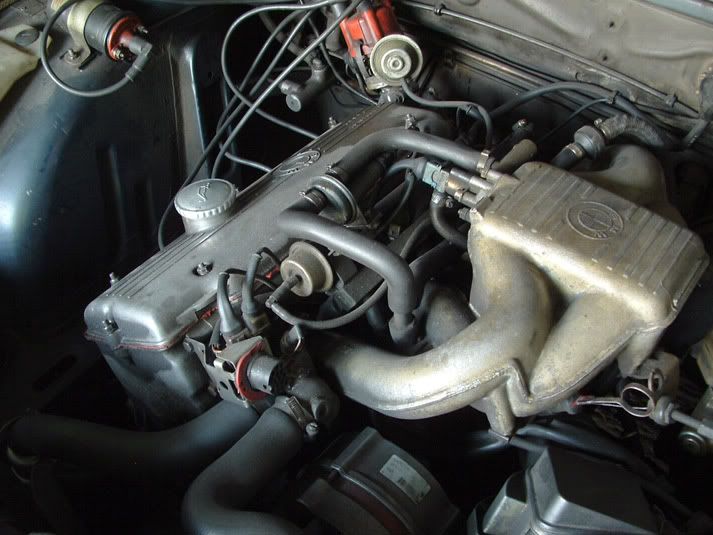

Luchtschuiven die je met pwm kunt aansturen zien er bijvoorbeeld zo uit, links van de gasklep, boven de dipstick:
Bij mij zie je dat de luchtschuif de lucht uit de rubber balg krijgt en achter de gasklep in het spruitstuk komt.
Ze bestaan in verschillende varianten wat betreft de luchtaansluitingen, er moeten 3 draden op.
