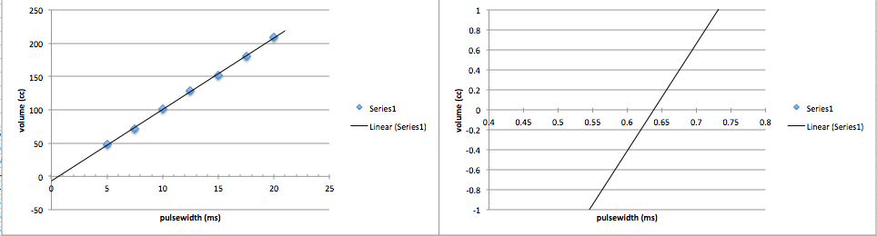

Poehee. Vanochtend begonnen om de MAP sensor te kalibreren want die stond helemaal fout. Daarna was het tijd voor het volume in een minuut waar ik uitkwam op 207cc. Ook heb ik een aantal series gemaakt van 3000 squirts bij verschillende pulselengtes en daar ook het volume gemeten. Op die manier heb ik de deadtime van de injectoren bepaald. Deze meting was bij 12,1V en met een gegokte afwijking van 0,2ms/V kom ik bij een deadtime van 0,86, dit lijkt me niet te ver verwijderd van de werkelijkheid.

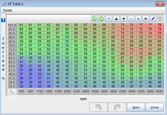

Na een middag kloten heb ik nu dit staan als VE tabel. Het rijdt in elk geval.

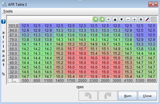

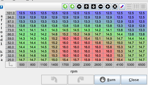

Wat voor AFR tabel gebruik jij nu, Rob?
Ik heb deze:
Ik heb deze:

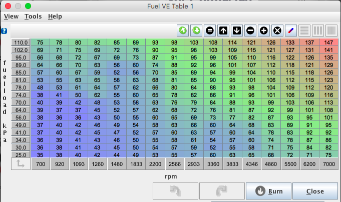

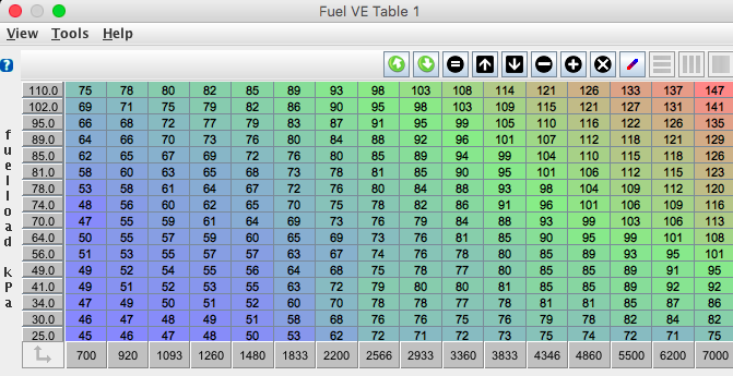

VE tabel
jouw tabel(Wilmo):
mijn tabel (BertjeConti):
VE tabel staat voor Volumetric Efficiency table, met andere woorden hoeveel lucht er daadwerkelijk bij een bepaalde MAP en RPM in de motor komt, 100% (100 in de tabel dus) zou bij een NA motor maximaal zijn, maar de getallen in de tabel zijn ook (heel erg) afhankelijk van de "required Fuel" die je op geeft bij de "engine parameters".
Het is dus heel belangrijk dat je deze "required fuel" goed hebt staan voordat je verder gaat tunen, alles hangt daar namelijk vanaf.
De "required fuel" wordt op zijn beurt weer bepaald door oa de injector size/flow, number of cylinders, engine displacement en AFR, in mijn geval:
Engine Size = 1999 CC
Number cylinders = 6
injector flow = 122cc/min
AFR = 14,7 (benzine)
Hieruit komt dan een required fuel van 18,3. Dit is de theoretische benodigde benzine bij een VE van 100%. Met dit getal wordt door het gehele systeem gerekend.
Heb je getallen van >100 in je VE tabel staan bij een NA motor, dat is het wel zeker dat je "required fuel" niet klopt. Ik zie in jouw tabel dat je er bij 3000rpm en een MAP van 100 al overheen gaat, en dat zou dus niet mogen.

Dan heb ik op dit moment de volgende AFR tabel in gebruik:
Het mooie van het MS systeem is dat je niet de VE tabellen hoeft aan te passen als je iets veranderd in deze AFR tabel. de VE tabel is volledig op een ideale AFR van 14,7 gebaseerd, en deze AFR tabel wordt dus weer gebruikt om de benodigde benzine aan te passen op de gewenste AFR.

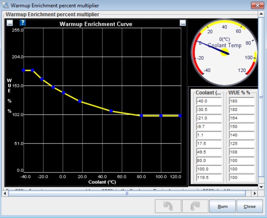

Dan de WUE oftewel warm up enrichment, tijdens de opwarmfase heeft de motor helaas iets meer brandstof nodig om tot eenzelfde AFR te komen, daar is deze tabel voor:

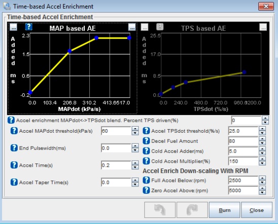

Dan AE, oftewel je digitale acceleratie pomp. In MS kan de AE MAP based of TPS based bepaald worden. TPS based lijkt de meest logische benadering, dit betekend dat er extra verrijking wordt toegepast als het systeem een bepaalde toename van TPS in een bepaalde tijd waarneemt. Dus snel je gaspedaal intrappen betekend meer AE dan heel rustig gas bij geven.
In den beginne stond mijn systeem 100% op TPS ingesteld voor AE, maar ik heb gemerkt dat de TPS sensor niet nauwkeurig genoeg is hiervoor, vooral helemaal vanaf 0, dus van volledig gas los een klein beetje gas geven (wat je doet bij optrekken vanaf stilstand) merkte ik dat de sensor te onnauwkeurig was met als gevolg soms veel te veel AE en dan weer niks. Vooral niks is vervelend omdat de motor dan even in houd.
Uiteindelijk ben ik na combinatie van MAP AE en TPS AE volledig overgegaan op MAP based AE, en dat werkt op de M20 heel erg goed. Dit is mijn huidige AE instelling:

jouw tabel(Wilmo):
