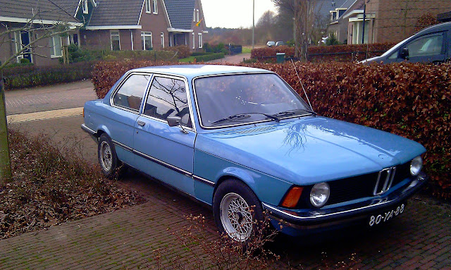

Hier dan de foto's
De voorband, hij staat echt te ver naar achter, veren of toch de stabi?
De complete auto: Krijg ik dit kleurverschil ooit nog bij gepoetst of word het de rest van de auto dan ook maar spuiten?

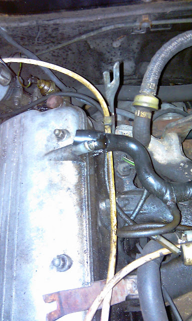

En ook nog maar wat slangen vervangen, daar waren ze wel aan toe dacht ik zo :lol:

je komt een eind, maar dit poets je er niet bij,,,,
Posts: 11905
Re: BMW 316 (1977) van Thijs
oeps...dit gaat niet goed komen hoor!
Hele auto zal je moeten doen.

indien je indd een proef mee hebt gegeven moet het spuitbedrijf het identiek maken aan dat proef deeltje indien ze zich aan hun woord houden, als het goed is poetsen ze het proef deeltjes ook nog even op.
dit poets je zeker niet bij,

Het ziet er netjes uit. Maar ik ben ook bang dat je dit niet weggepoetst krijgt.

Kan het niet zo zijn dat je je spatbord er niet helamaal juist op hebt? Stukje naar de achterkant toe plaatsen?
Hij lijkt ook iets over je front heen te vallen.

Denk ik ook, de bumper past ook niet helemaal lekker zo.

Ik zou er werk van maken Thijs! De kleur komt ook niet echt overeen lijkt me. Als je nu alleen de rest weer laat spuiten heb je (als ze bij die spuiter dom zijn) weer kans op kleurverschil. Ik ga innenkort ook voor een totall respray. qua extra kosten maakt t niet zoveel aangezien ik m zelf spuitklaar wegzet en alleen de spuitert 20 euri per uur betaal :cheers

Hmzz, spatbord is het niet volgens mij. Want ook voordat Thijs de spatborden liet spuiten stonden de wielen al verder naar achteren. Er is ook geen zichtbare schade (voor thijs zijn ongelukje :mrgreen: )

Wielen stonden idd al zo.. En auto heeft bij mij voorschade gehad dus alles past effe net iets minder goed.. Maar dit heeft met de voorwielen verder niks te maken.

laat hem even uitlijnen, uit dat rapport kan vaak wel blijken of er iets niet klopt, en anders het handboek er even bij halen, daar staan wel meetpunten in en afstanden, dan kun je de afstand van bijv de draagarm tenopzichte van het subframe enzo meten.

Veren zijn niet de oorzaak.. Heb er vandaag nieuwe onder gelegd en de band blijft zover naar achter staan

is de afwijking aan beide kanten hetzelfde? dan zou je bijna zeggen dat de hele vootrein naar achter staat... maar dan zou je ook problemen met je stuurinrichting moeten hebben toch? een bijzonder gevalletje, dit.
