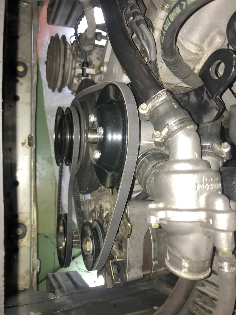

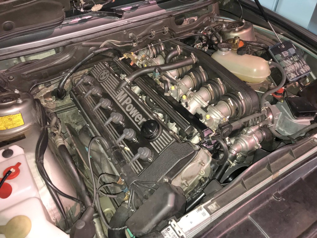

Na bijna vijf maanden loopt #231 weer!
Nadat ik vorige week de kritische activiteiten heb afgerond hoefde ik vandaag alleen maar de waterpomp te monteren en deze weer op het koelsysteem aansluiten. De waterpomp is net als de snaren nieuw.
Voor de zekerheid heb ik bij het staren van de motor een gefaseerde aanpak gehanteerd. Eerst oliedruk opbouwen, daarbij op onverwachte geluidjes letten en bij het ontbreken daarvan de brandstof-en ontsteking systemen weer inschakelen en de motor starten.
Heb de motor kort laten lopen – de motor loopt zonder bijgeluiden mooi rond, vergelijkbaar aan de M30B35 in onze E32, dus prima. Voor de zekerheid nog tweemaal opnieuw gestart om de koelwater kringloop op te starten. Heb de motor nog niet volledig ontlucht en de bodemplaat moet er ook nog weer op, maar dat komt morgen of volgende week wel weer. Daarna als het weer meespeelt nog een korte shakedown voordat we de winter ingaan.

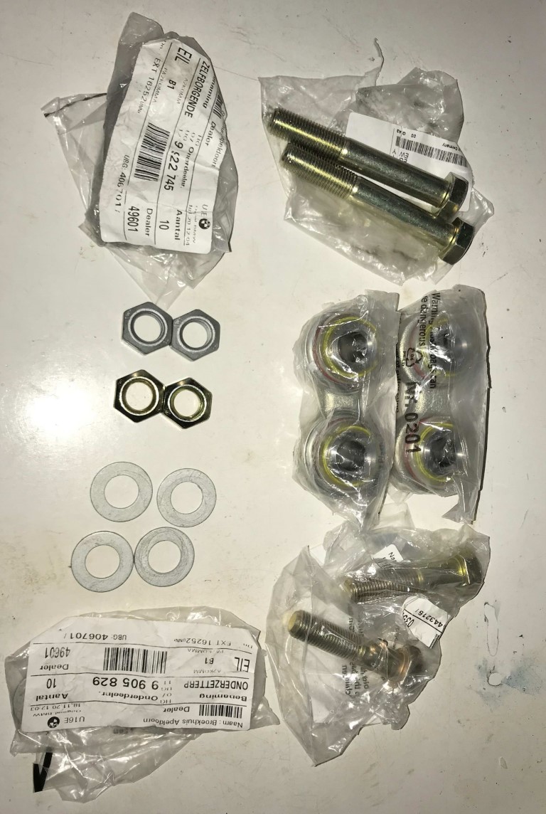

Het is fijn om de E28S weer eens zonder zorgen te kunnen gebruiken; na de shakedown heb ik de E28S weer op de brug gereden, daarbij de carter beschermplaat teruggeplaatst en omdat de beide achterste pitman armen aan vervanging toe zijn.
De nieuwe OEM exemplaren liggen inmiddels al klaar.
Deze kan ik er zo onderzetten en wellicht doe ik dat morgen wel, maar dat valt of staat met mijn rug; daar heb ik de laatste weken behoorlijk last van. Maar ik ben blij dat ik dit resultaat voor de winter heb kunnen bereiken. Dat was zonder de medewerking van Steve niet mogelijk geweest; thanks mate.

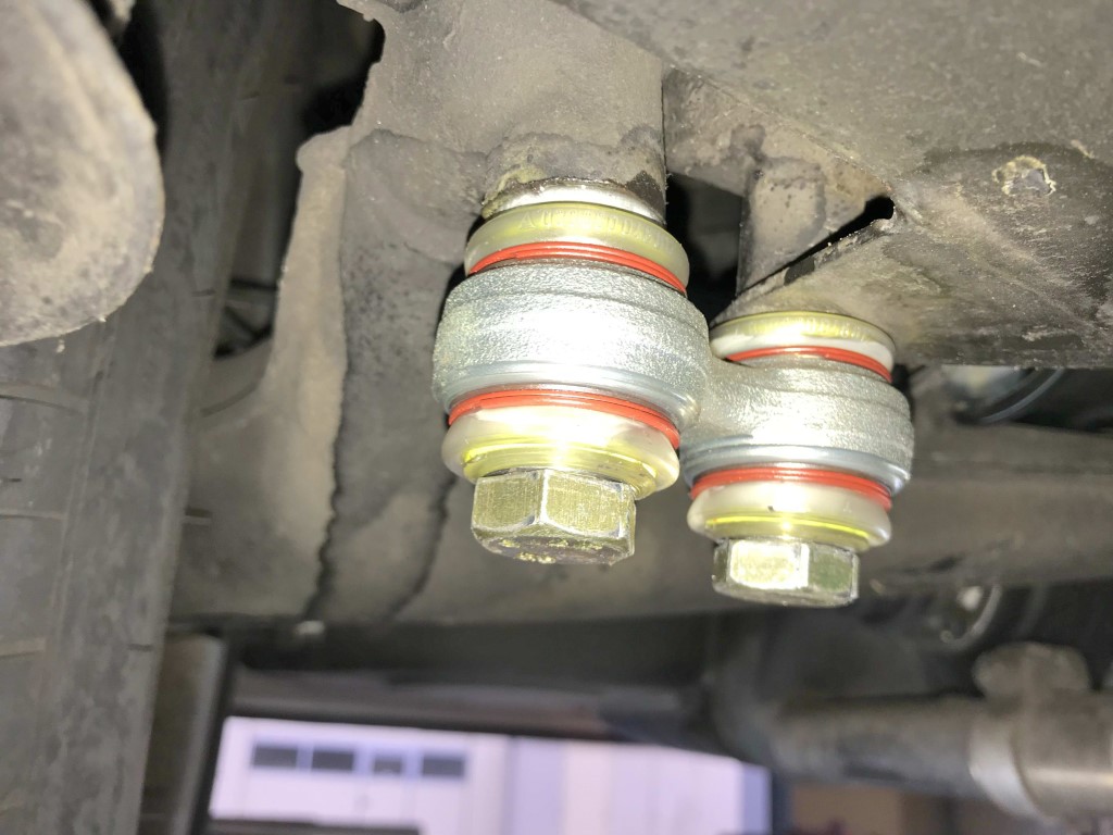

Na een dagje, met de motor weer helemaal afgekoeld, heb ik het KVS niveau in het expansievat gemeten. Die was ietsje gezakt, maar op peil, dat zegt mij zoveel dat het koelsysteem goed is ontlucht. Ik heb er eigenlijk nooit geen moeite mee, de barba-truc is om het expansievat langzaam te vullen; dat voorkomt dat de KVS gaat klokken en daarmee lucht opsluit. Verder iteratief de waterslangen indrukken zodat het water ook in beweging komt. Natuurlijk is een ritje van amper dertien kilometer geen garantie voor het volledig ontlucht zijn, maar voor nu voldoende.

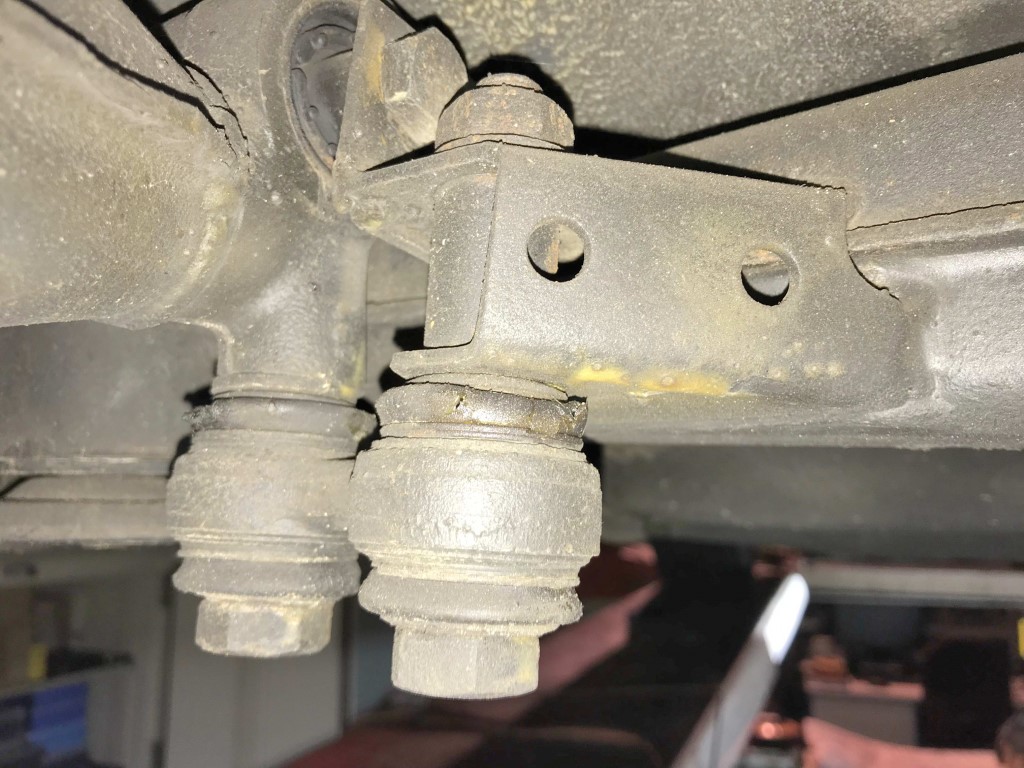

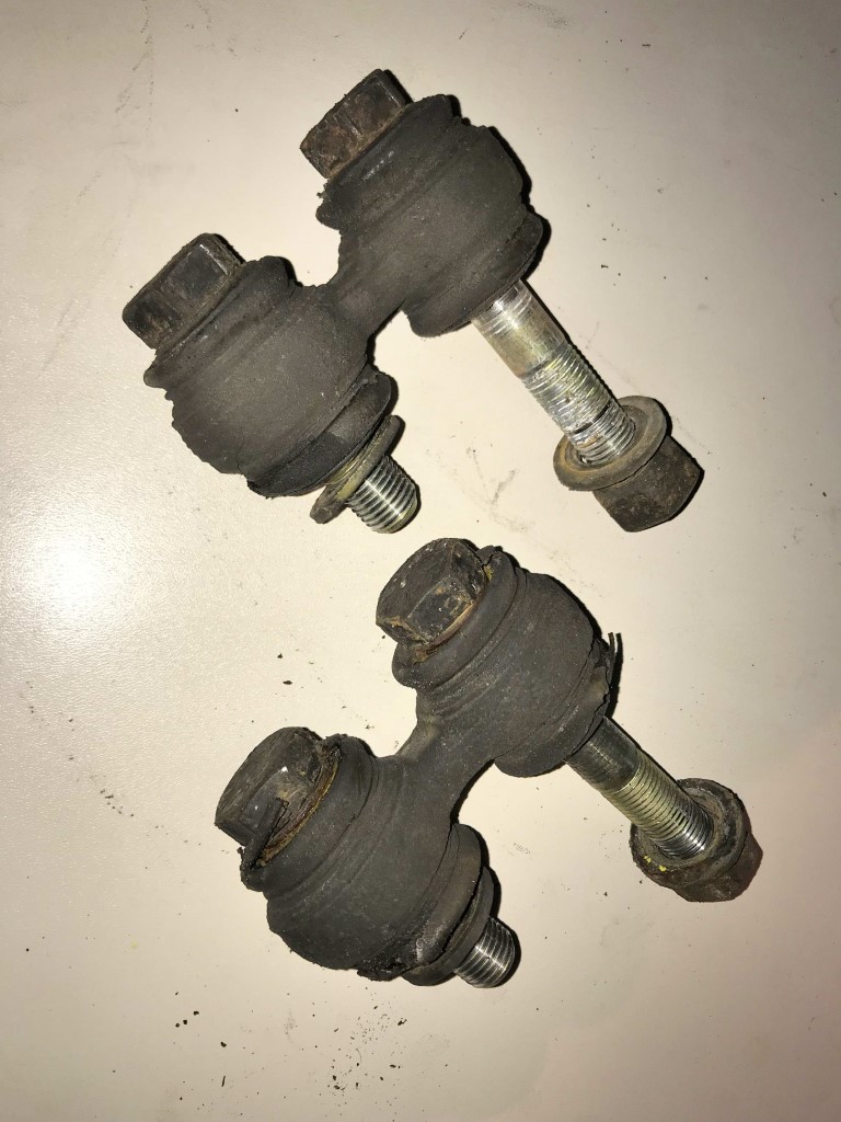

Verder heb ik vandaag de beide achterste Pitman armen vervangen. Dat was met een klein anderhalf uurtje ook wel klaar. Deze bouten worden met 127Nm vastgezet, dus dat was met mijn rug wel een dingetje.
Helaas bleek na montage van het rechter exemplaar dat een van de manchetten van de rechter Pitman arm een scheurtje had. Ik weet niet of dit door een fout van mij is veroorzaakt, of dat dit al zo was. Dus dat vraagt om een nieuwe actie, deze heb ik als restpunt beschreven.
