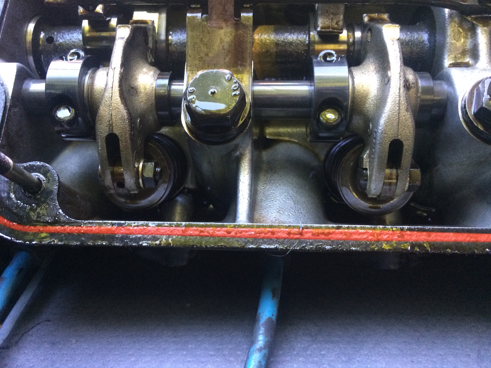

Hmm, zonet nog even een stukje wezen rijden om de sensor voor de inlaattemperatuur te testen en ik vond dat het na een tijdje wat meer tikte dan anders. Kleppendeksel eraf en nu heeft de uitlaatklep van cilinder 3 een stuk meer speling. Terwijl ik donderdag vanaf Eindhoven naar het noorden ben gereden en toen na 2000km met de pech in België alle kleppen nog op 0.2mm stonden.
Ik zal de speling van alle kleppen eens noteren en weer bijstellen.

Gek hoor...
Een excenter was helemaal verschoven??

Ik zou de excenters even helemaal loszetten, en ontvetten met remmenreiniger, dan is de kans veel kleiner dat ze kunnen vergaan...

Yup, moerjes zijn zachter dan de boutjes, daar trek je de draad wel eens uit.
Excenters niet verkeerd om gemonteerd? Als ze verkeerd om zitten drukt het excentwe niet meer op het centrum van de klepsteel, maar op het randje, en dat slijt sneller
Re: E21 317
Ik heb de tuimelaars niet gedemonteerd dus ik neem aan dat ze nog steeds goed zitten... Ik moest wel even het boutje eruit halen om het excenter op te vissen maar ik kon het daarna wel met een normaal moment op gevoel vastzetten. We kijken het wel even aan.
