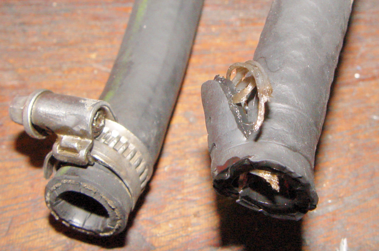

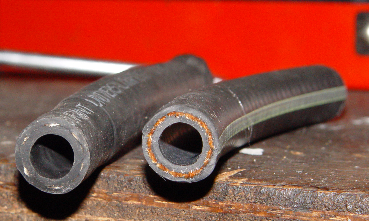

De volgende foto laat het verschil tussen een universele brandstofslang van Gates en OEM zien. Wie OEM aan BMW levert weet ik niet, dat zou zomaar Gates kunnen zijn. De linker slang is een slang van Gates zoals veelal in het universele garagebedrijf wordt toegepast. Opvallend zijn de verschillen in de mantel die de sterkte van de slang bepaald.
Als de slang eenmaal degradeert, en dat doen ze gedurende de missietijd van het product nou eenmaal, dan zorgt de slang met de sterkere mantel ervoor dat alleen het rubber aan de binnenzijde wordt beïnvloed terwijl het rubber aan de buitenzijde intact blijft. Toevallig betrof dit een slag van Robert zijn auto die in maart 2010 is vervangen; die had op dat moment ruim 270000 kilometer achter de kiezen.
Dat geldt niet voor de slang aan de rechterzijde, dit is de bewuste universele slang van Gates die ergens tussen 1992 en 2010 vervangen, eerder tussen 2000 en 2010, dus zoveel had die nog niet voor de kiezen gekregen. Maar de beschadiging aan het rubber valt op. De oorzaak kan de druk van de slangklem zijn geweest, maar dat verklaart nog niet de scheuren die ook aan de binnenzijde van de mantel te zien zijn. Voor mij is dat een veiligheid dingetje en daar wil ik nooit geen risico mee nemen, dus het toepassen van dergelijke universele slangen zijn bij mij een noGo. Sterker nog, je kan je afvragen in hoeverre fabrikanten in het algemeen genomen verantwoordelijkheid voor de veiligheid van hun producten kunnen nemen als bij het uitvoeren van reparaties van het constructie dossier wordt afgeweken.

Goed bezig! En die slangen, ja da's echt een mega verschil. Gates lekt vanzelf na een paar jaar weer, hefet natuurlijk ook genoeg kwaliteits issues gehad de afgelopen jaren, maar is ook gewoon lichter uitgevoerd. Probeer eens een Gates slang op maat te snijden (makkie) en pak daarna een BMW slang. Succes!
- Posts: 3133
Ik vind dat wel een goede tip om bmw brandstofslang te gebruiken, ook ik heb geen goede ervaringen met de gates brandstof slangen, een jaartje schap liggen en het spul is al keihard en stug. Onder de auto of motorkap zullen de omstandigheden zeker niet beter zijn als in het magazijn.

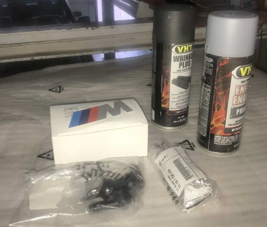

Vanwege werkverplichtingen heb ik gisteren geen tijd gehad om na drie jaar weer eens naar de Techno Classica te gaan. Ook vandaag had ik andere privé verplichtingen, waardoor ik maar een klein uurtje tijd had om aan de E34S te werken.

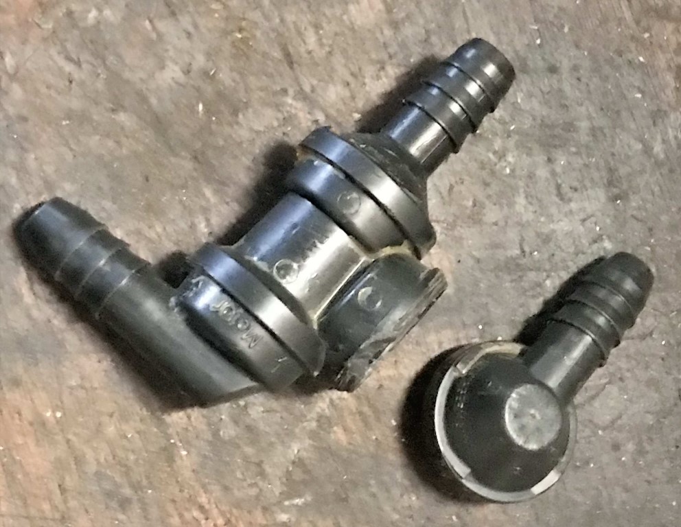

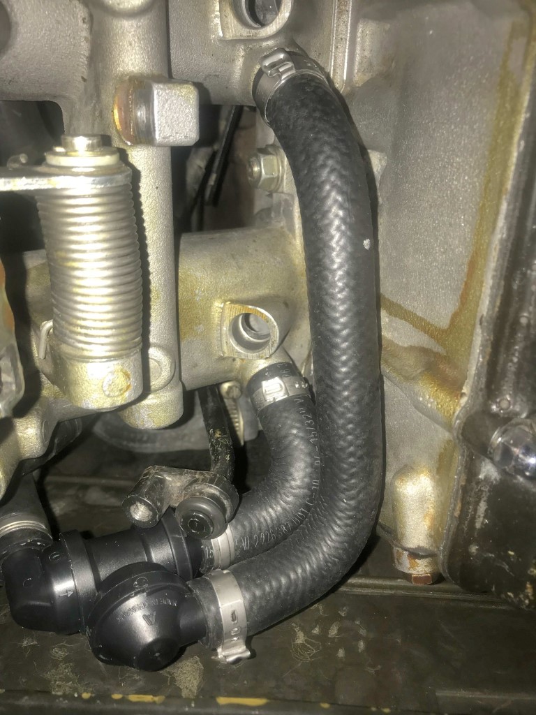

De levering van Bergwerff omvatte een paar kleine dingetjes die ik nodig had om met het inlaatsysteem verder te kunnen. Belangrijkste deel betreft een nieuwe terugslagklep voor het onderdruksysteem. Die heb ik nodig omdat het dakje van mijn oude exemplaar tijdens het krimpen van de slangklemmen afbrak.
De oorzaak van deze fout ligt bij mijzelf omdat ik de verkeerde montagevolgorde bij het aan krimpen van de slangklemmen had gehanteerd. Bij de eerste poging heb ik alle slangklemmen pas gekrompen toen alle slangen al op de motor en de servo-bekrachtiging van het remsysteem waren geplaatst. Daardoor kwam er iets teveel stress op de terugslagklep zelf en dat bleek net teveel.
Het risico op breuk van de terugslagklep kan voorkomen worden door slangklemmen op dit deel te krimpen voordat het subsysteempje in de motorruimte wordt geplaatst en aangesloten. Met de juiste tang is dat prima te doen..

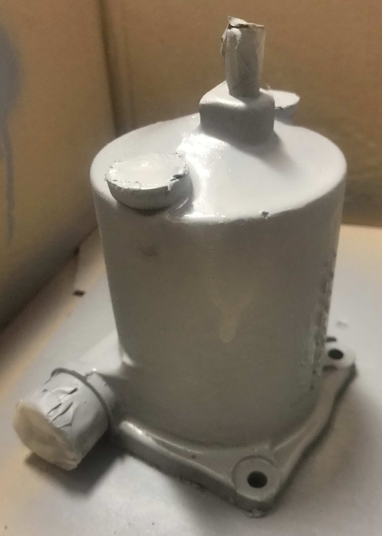

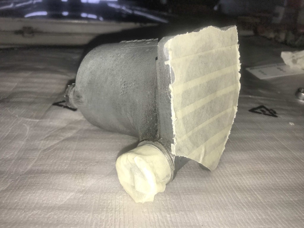

Verder heb ik het huis van de olieafscheider voor het aanbrengen van een nieuw laagje krimplak voorbereid (ontvetten, schuren, afplakken).
Eerst een laagje primer (VHT SP148).
Deze mag nu een nachtje drogen. Dan volgt een tweede laag primer , weer een nachtje drogen en afbakken voordat de laagjes krimplak (VHT GSP201) worden aangebracht. Als het resultaat mij aanstaat krijgt lucht verzamelhuis van de zelfde behandeling.

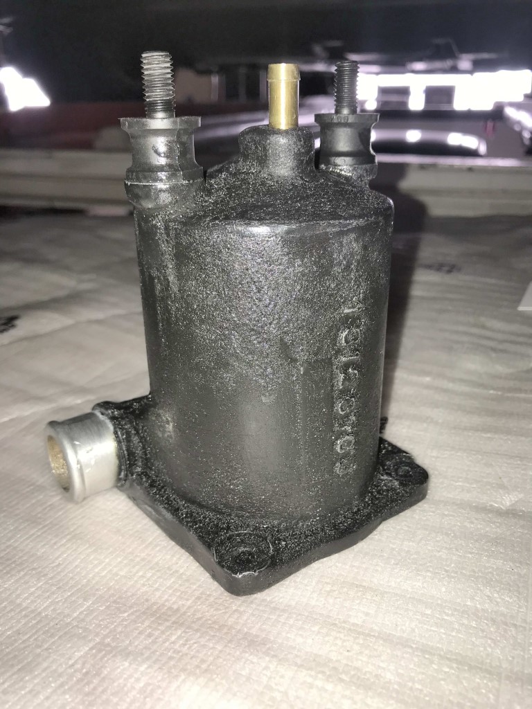

Ben benieuwd hoe het jou lukt die krimp/wrinkle lak te spuiten, mijn eeste poging was zwaar teleurstellend, 2e poging ging beter.
Zoals Rob aangaf was het geen sinecure om een mooi resultaat met krimplak te krijgen. Als je de instructies van VHT volgt, en je doet dat goed, dan krijg je i.d.d. de afwerking zoals de fabrikant belooft, maar dat komt niet overeen met de originele afwerking van BMW zelf; mijn eerste poging was ook niet om over naar huis te schrijven, dus na een korte evaluatie een tweede poging. Bij mijn tweede poging heb ik afgeweken van de instructies van VHT en mij beperkt tot het aanbrengen van een toplaag. Dat leverde wel een met het origineel vergelijkbaar resultaat op.

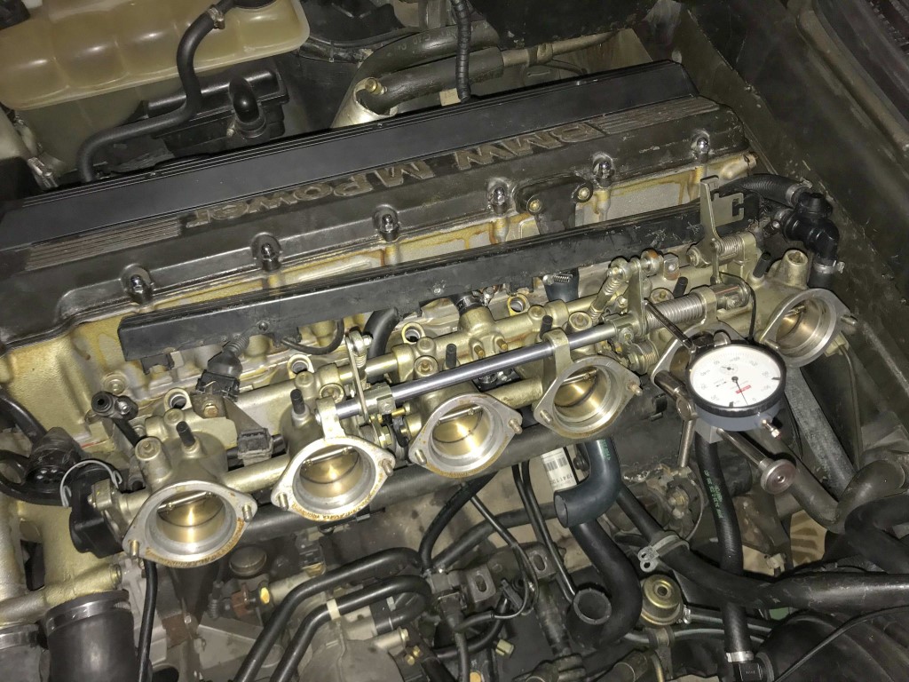

Perfect hoeft het ook niet te zijn omdat de olieafscheider toch niet in het zicht zit, dus bovenstaande resultaat is goed genoeg voor mij. Parallel daaraan heb ik me bezig gehouden met de basisafstelling van de gaskleppen. In eerste instantie de justering in gesloten toestand. Deze is nodig omdat het geheel voor onderhoud uit elkaar is geweest.

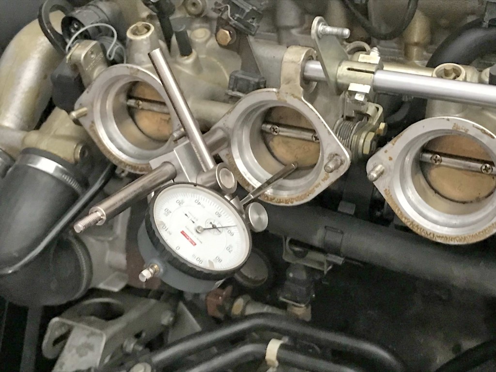

En in tweede instantie de synchronisatie van de drie gasklephuizen.

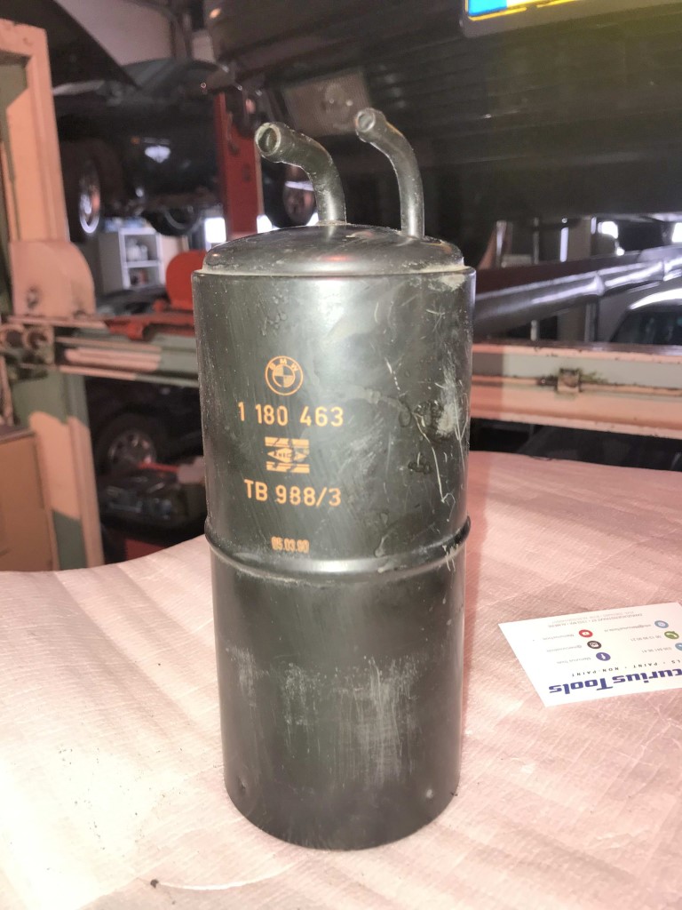

Die actieve koolfilters zijn verschrikkelijk duur vond ik, dus het schuim aan de onderkant vervangen en teruggeplaatst. Want voor de werking van de auto halen ze niks uit.
Verder mooi werk, Raymond. Schoonmaken is altijd fijn!
- Posts: 3133
Ik heb ook wel eens gelezen dan men de koolstof ververst met nieuwe koolstof korrels uit de vijverhandel.
- Thegs
- Posts: 2421
- My E21(s): '78 320/6 4-sp
Mee eens, maar wel per auto goed beoordelen waar hij in de lijn zit. Bij een E38 zit hij echt in de tank ontluchting, bij ouderdom verstoppen ze en ontlucht de tank dus niet. De tanks zijn uit 2 helften aan elkaar gefelsd, de tank gaat vaccuumtrekken, de naden gaan open staan. Naja u snapt het verhaal, dure reparatie. Ask me how I know, dan was een nieuw koolstoffilter een goede investering geweest (al had dat bij mijn exemplaar geen verschil meer gemaakt).uwbuurman wrote: Sun Apr 03, 2022 11:57 am Die actieve koolfilters zijn verschrikkelijk duur vond ik, dus het schuim aan de onderkant vervangen en teruggeplaatst. Want voor de werking van de auto halen ze niks uit.
- Posts: 19221
Is bij de e30 een aparte leiding, was een optie ook. Ziet er niet uit onder de auto. Maar je hebt gelijk.
Heren, risicoavers zoals ik met dit soort zaken ben, kies ik voor een nieuw actief koolstoffilter die ik reeds heb besteld.

Het nieuwe actieve koolstoffilter is ook binnen. Prijs is i.d.d. niet om over naar huis te schrijven, maar altijd lager dan de risicowaarde zoals Gerwin eerder heeft uitgelegd.
Het verschil tussen oud en nieuw is goed te zien. Heb nog geen analyse gemaakt of dit ook een performance verschil maakt.

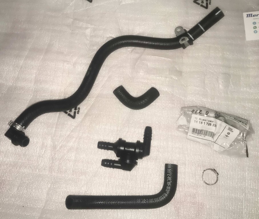

Ondanks dat de slangen die in de lijn van de tankventilatie zitten op zich nog helemaal in orde zijn, worden deze vervangen. De dunne slang (6x10) moest ik apart bestellen, deze zit tussen het actieve koolstoffilter en de ontluchtingsklep van het inlaatsysteem.
