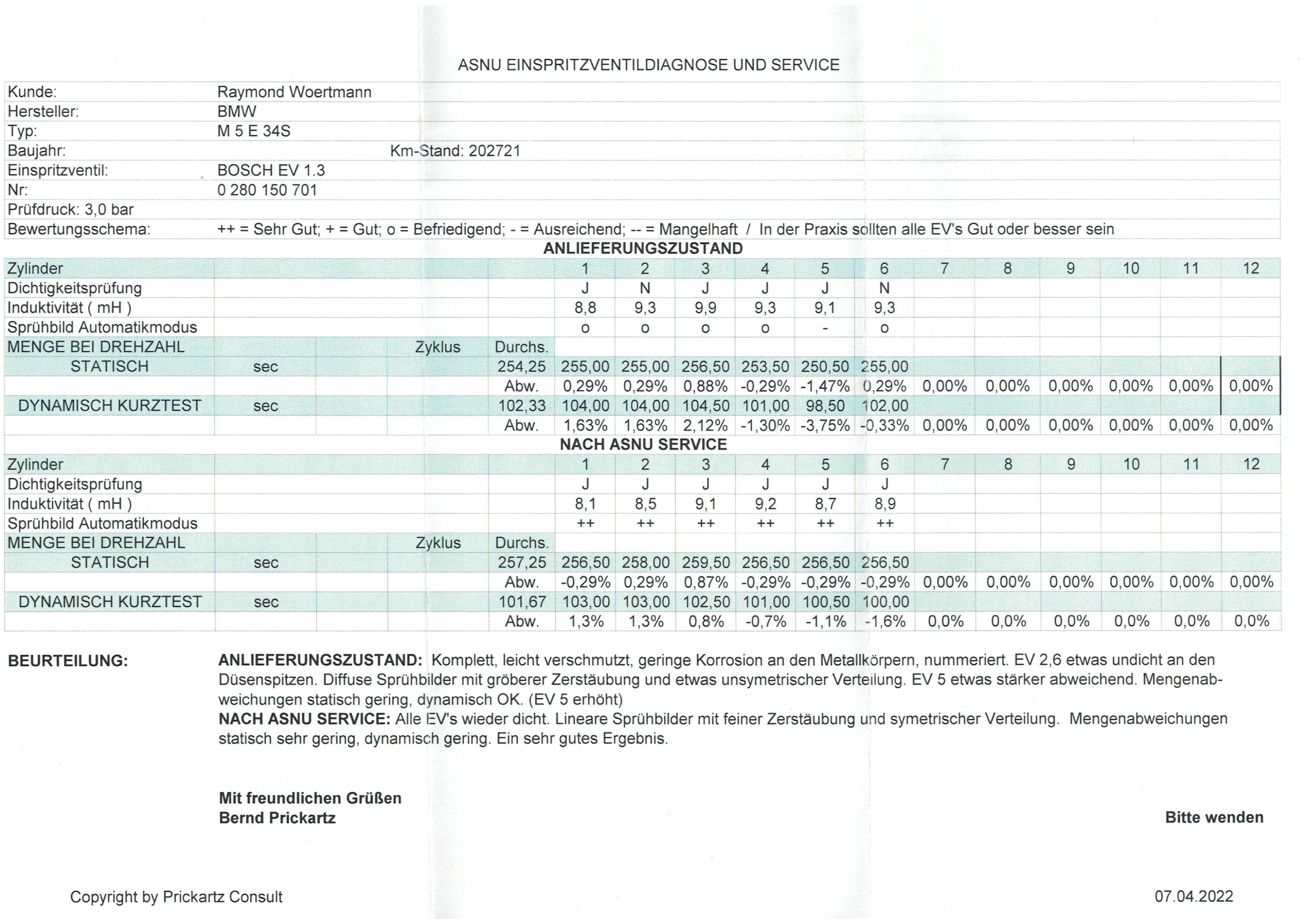

Wat mij met name van Bernd Prickartz aanstaat is de transparantie in het proces en de geleverde documentatie van het werk. Een dergelijke aanpak heb ik in deze sector niet eerder gezien, maar dat wekt gewoon vertrouwen dat Bernd weet wat hij doet.
Uit bovenstaande testrapport kan je twee dingen concluderen. Enerzijds is er sprake van een normale degradatie als gevolg van de tijd en de aard van het gebruik. De laatste keer dat de injectoren zijn gecontroleerd (tenminste volgens de facturen) is in oktober 2000 (bij 132236km) geweest, maar dat was zeker geen revisie zoals Bernd die levert. Met andere woorden, de inspuit mondjes, de filtertjes dateren allemaal uit begin jaren negentig. De O-ringen zijn tien jaar jonger, volgens de rekening van Smudde zijn die in Oktober 2000 vervangen.
Anderzijds heeft de revisie er toe geleid dat de injectoren weer optimaal zullen gaan presteren. Met name de bij EV #2 en #6 waargenomen lekkage levert een verhoogde kans op motorschade. Dit (installatieveiligheid) risico is nu afdoende gemitigeerd. I.i.g. is het eindresultaat voor het oog weer prima de luxe.

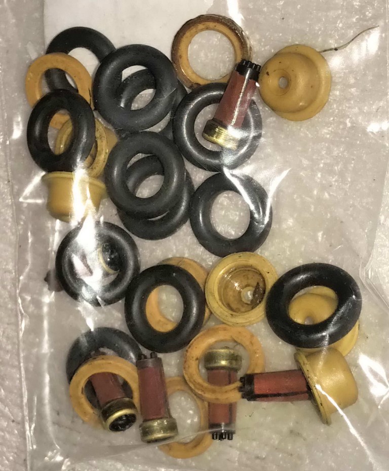

Volgens de door Bernd aangegeven documentatie zijn de O-ringen inert tegen Ethanol. Niet dat ik benzine met bio ethanol voor deze auto wil toepassen, maar ik vrees dat de toezichthouder ons op termijn echter geen andere keuze meer laat.
Het volgende plaatje laat niet alleen met metalen filtertje van een van de injectoren zien, maar ook de O-ring van de aanvoerleiding van de brandstofrail. Een veelgemaakte fout is dat deze niet vervangen worden. Hier komt een nieuw exemplaar op.

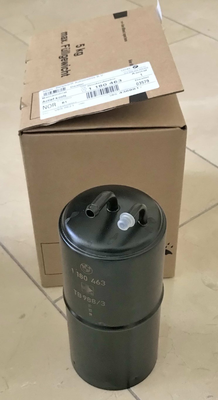

Het nieuwe actieve koolstoffilter is ook binnen. Prijs is i.d.d. niet om over naar huis te schrijven, maar altijd lager dan de risicowaarde zoals Gerwin eerder heeft uitgelegd.
Het verschil tussen oud en nieuw is goed te zien. Heb nog geen analyse gemaakt of dit ook een performance verschil maakt.
Ondanks dat de slangen die in de lijn van de tankventilatie zitten op zich nog helemaal in orde zijn, worden deze vervangen. De dunne slang (6x10) moest ik apart bestellen, deze zit tussen het actieve koolstoffilter en de ontluchtingsklep van het inlaatsysteem.

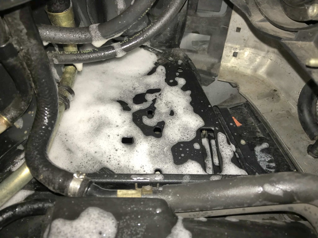

Voor montage van het actieve koolstoffilter eerst de boel linksonder maar eens goed ontvetten. Deze was door de Pentosin lekkage tijdens de Eiffeltocht van afgelopen jaar behoorlijk vervuild.

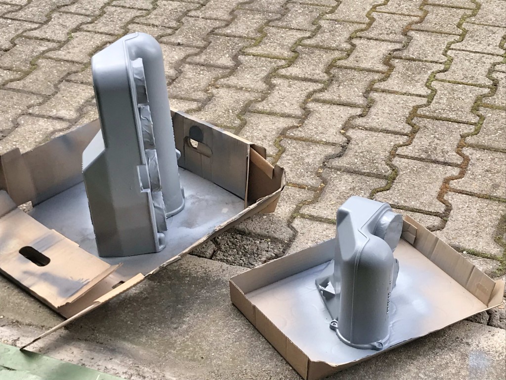

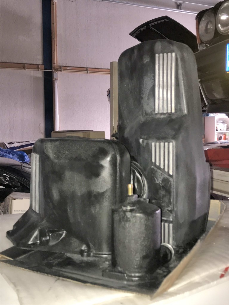

Verder heb ik de beide delen van het lucht verzamelhuis voor het aanbrengen van de nieuwe laklaag voorbereid; eerst schuren en afplakken.
Daarna een laagje primer.
En aflakken en vierentwintig uur laten drogen.

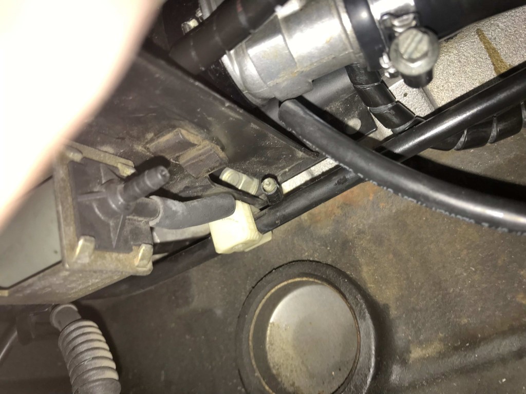

Vanmiddag heb ik een paar controles bij de E34S uitgevoerd …… daarbij viel mijn oog op een kleine verrassing diep onder het inlaatsysteem.
Ofwel het Koekoeks jong in close-up:

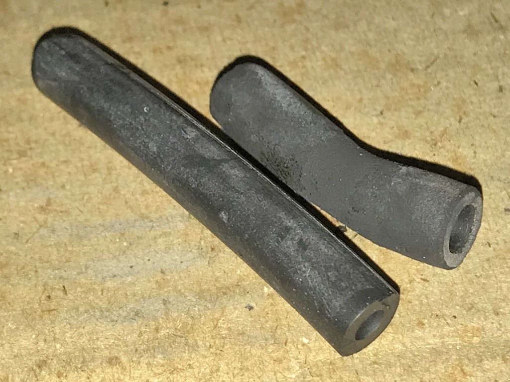

Het betreft hier een onderbroken vacuüm leiding t.b.v. het openen van de terugslagklep van de secundaire luchtpomp. De ze hoort m.b.v. een kort vacuüm slangetje op een aansturende magneetklep aangesloten te zitten. Laat ik dat korte stukje in 2003/2004 nou net niet vervangen hebben!
Vergeleken met een nieuw stukje van de rol is duidelijk te zien wat tweeëndertig jaar bedrijf in een omgeving met veel temperatuurwisselingen met rubber doet.
Eigenlijk wil ik de plastic vacuüm leiding naar de terugslagklep van de secundaire luchtpomp ook vervangen, maar daarvoor moet de auto op de brug. Dat komt later dit jaar wel als ik de cardanas met gelijkloop koppeling ga vervangen. Voor nu is het vervangen van het korte vacuüm slangetje door een iets langere exemplaar goed genoeg.
N.B: Dit zou zomaar een verklaring kunnen zijn waarom mijn E34S met geactiveerde luchtpomp behoorlijk veel Decibellen produceert.

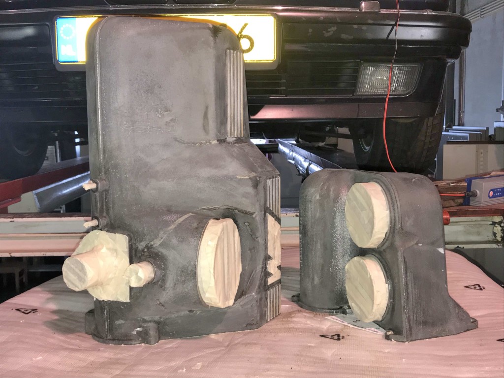

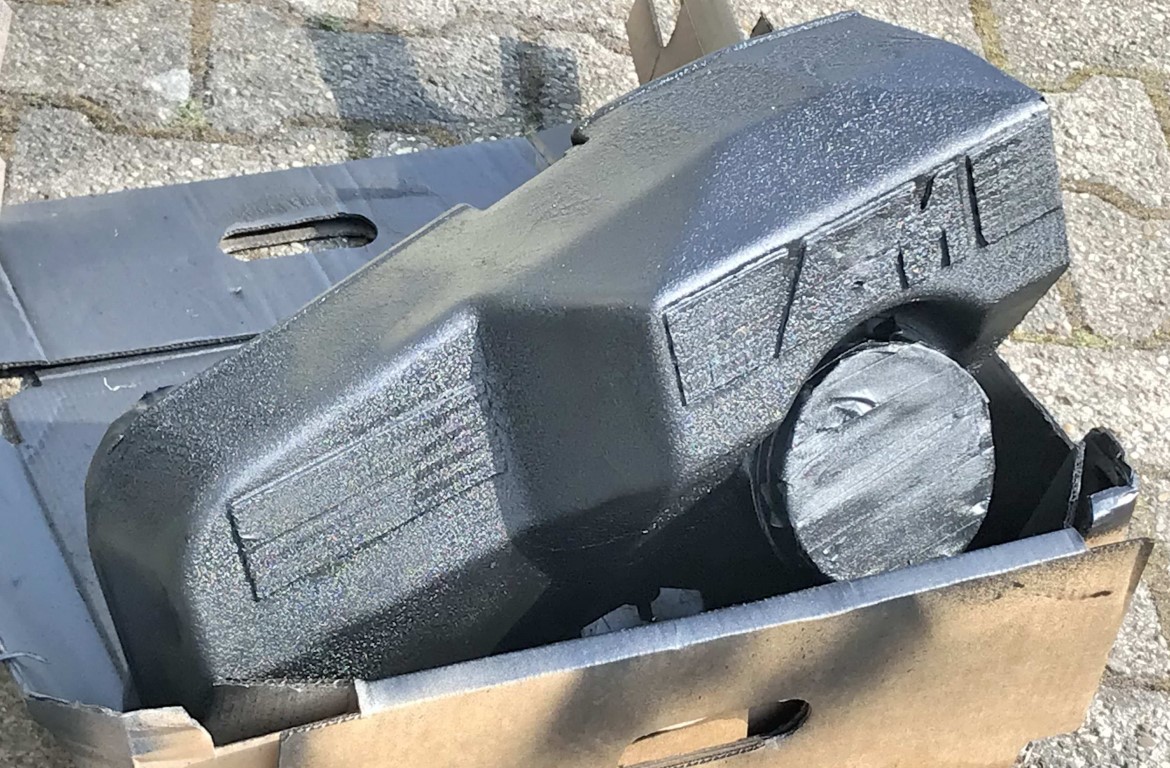

Verder een beetje geschuurd om de strepen op de gietdelen van het lucht verzamelhuis weer blank te krijgen.
Nu nog een beetje reinigen en de oven in.

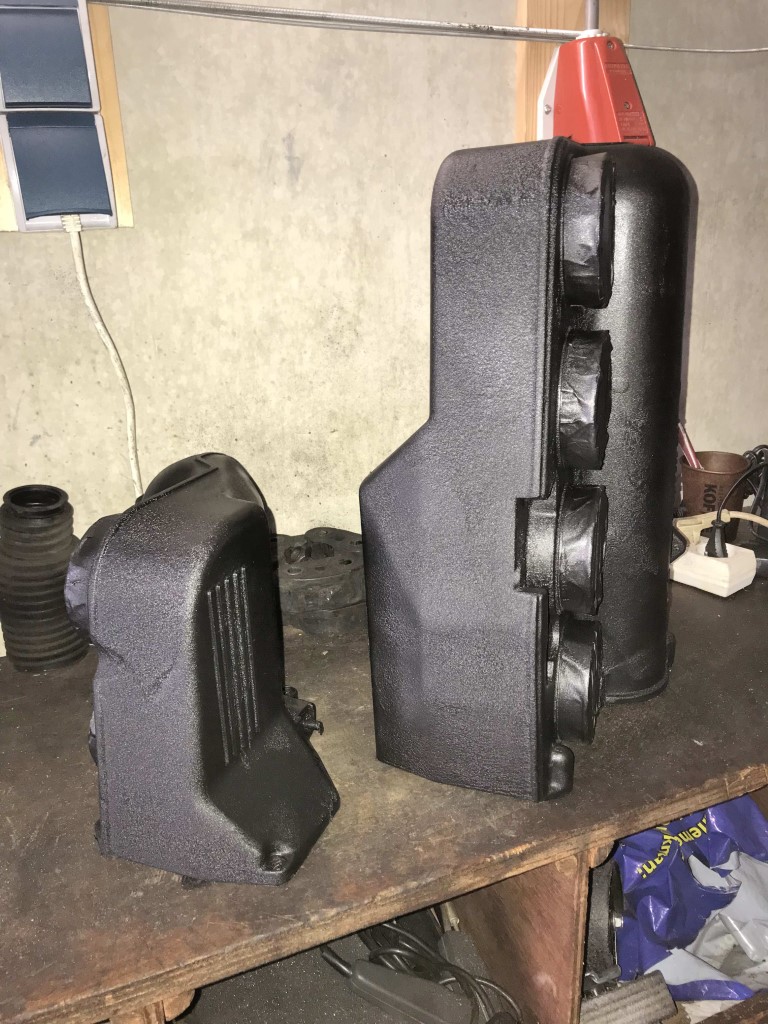

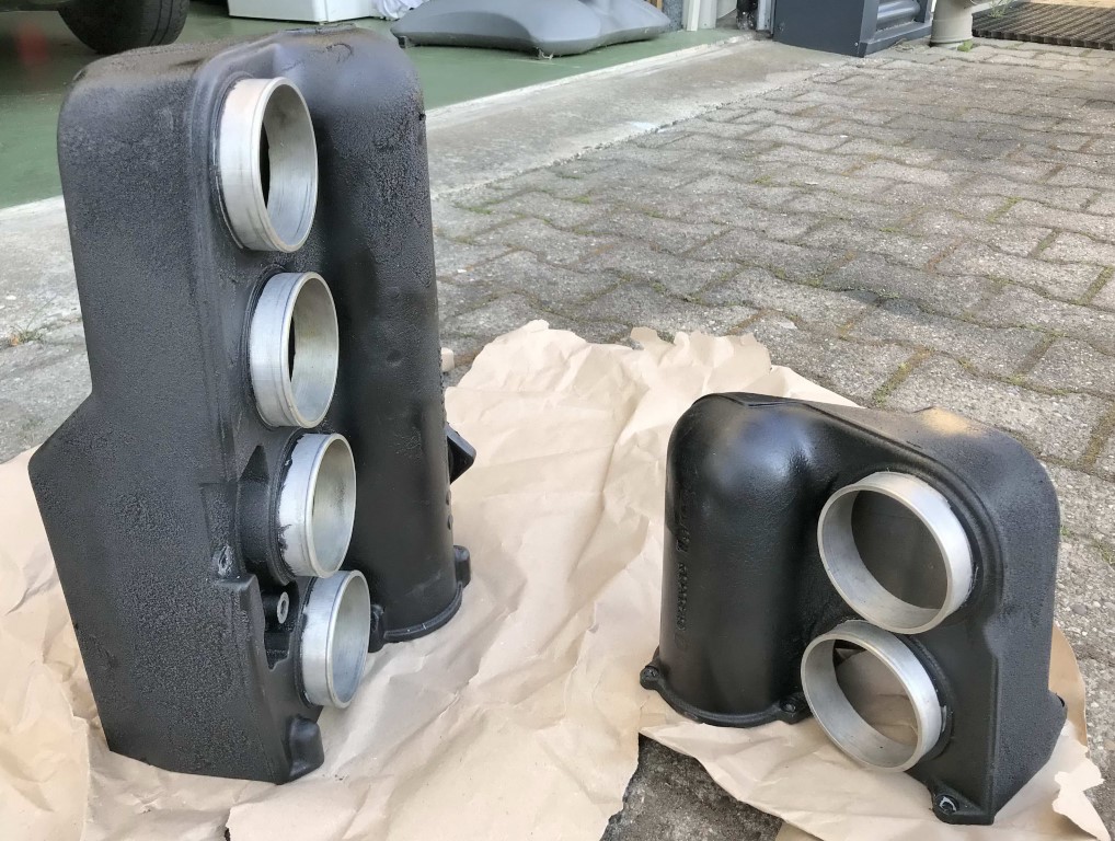

Om het lucht verzamelhuis mooi afgewerkt te krijgen bleek een spuitbuis van VHT krimplak (GSP201) toch net wat te weinig. Daarom heb ik er een bijbesteld; overigens snelle service van Mercurius tools, vrijdag in de loop van de middag besteld, vrijdagavond de track-trace nummer gekregen en zaterdag geleverd. En bij het openen van het pakket, tref je een kaartje met een bedankje erop. Dat noem ik nog eens een optimale klantbeleving.
Voor een optimaal resultaat moeten meerdere dunne laagjes met tussenpozen van vijf minuutjes worden aangebracht totdat het gewenste krimpeffect optreedt.
Et voilà.
