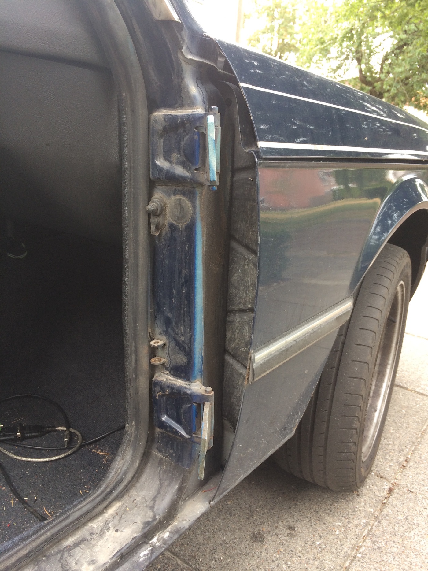

v Scharnieren deur vervangen. Door de aanrijding van vorig jaar is het platte gedeelte van het scharnier krom. De deur en de A-stijl lijken goed te zijn. Onder is het 6mm en boven is het zo'n 2mm. Is de pen uit het scharnier te slaan? Ik wil liever niet slijpen en lassen...

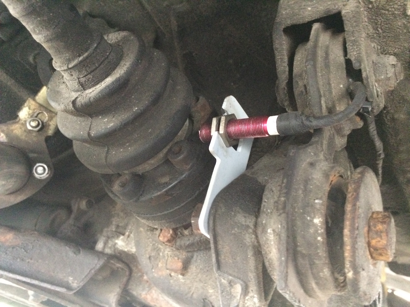

Vandaag een beter plekje gezocht voor de sensor voor de snelheid, dit is wel een stuk beter. De kabel loopt over de tank de cabine in en moet nu nog even aangesloten worden.
Ook samen even gekeken naar de deur waar vorig jaar die Dodge Ram tegenaan geklapt was. Hier zie je wel hoe scheef de scharnieren staan. Die hebben een paar klappen gehad met een moker en nu met alle afstandplaatjes op het bovenste scharnier staat de deur er weer heel behoorlijk in.
Nu het plekje nog bijwerken. Samen met alle andere plekjes en dan na een polijstbeurt zou het in het geheel wel weer redelijk strak in de lak moeten staan. Gaat hem niet meer worden voor de Eifel, dus daar zal er weer een lelijk eendje bij zijn ;)

Die scharnieren horen zo scheef hoor.

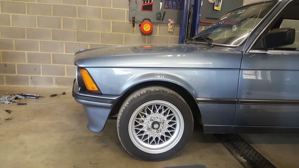

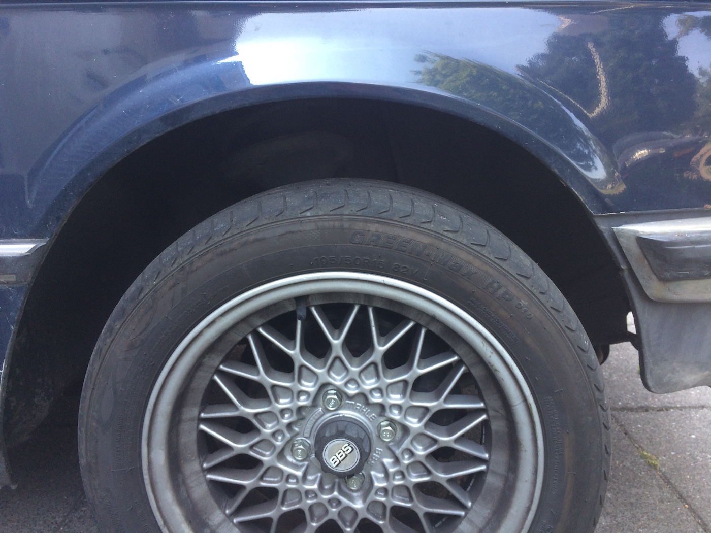

Ik vind het wel straf hoe hoog je e21 staat met de EIBACH veren. Mijn 315 vind ik persoonlijk perfect liggen.
Mijn 315 voelt in de bochten fijner aan als de(in de neus zware) 323i en ligt 2cm hoger(dus 2cm verlaagd).

uwbuurman wrote:Die scharnieren horen zo scheef hoor.
Niet zó scheef hoor ;)
De deur stond er zo in:

Dat klopt ook niet, ik ben nu aan het mailen met Eibach wat er aan de hand kan zijn. En wat je beschrijft is precies het doel dat ik voor ogen heb met de mijne. Voorin een stuk lichter dan een 323i maar wel met hetzelfde vermogen. Mijn blok is nu lichter dan standaard, de aanbouwdelen zijn lichter en straks verdwijnt de accu ook nog. Straks gaat 'ie nog ondersturen ;D
Maar zou jij eens willen kijken wat voor typenummer er op jouw veren staat?

Wilmo wrote: Maar zou jij eens willen kijken wat voor typenummer er op jouw veren staat?
Ik zou wel willen, maar ik heb alle EIBACH nummers en naam eruit geschuurd met tandpasta...
Om een origineel lijkende veer te krijgen. :(

Geen fotos ook?
Re: E21 317
Goed gezien Koos! Daar had ik niet meer aan gedacht!
Er staat een foto ervan in mijn topic. Effe inzomen en je ziet het nummer. :)
