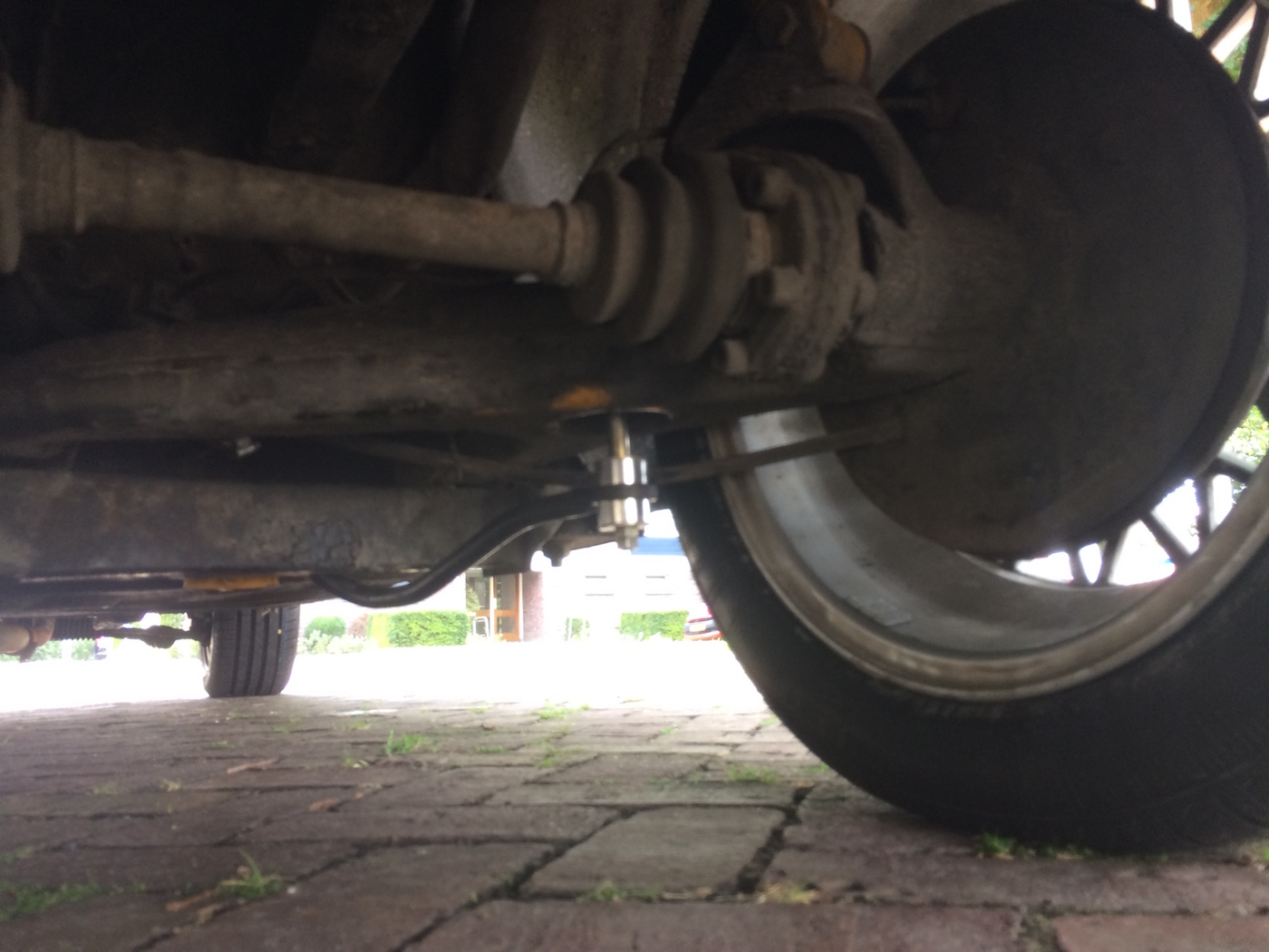

Re: E21 317
Nu ook de laatste rubbertjes door PU vervangen. Aan de draagarm zitten de PU busjes, onder bij de stabi zitten aluminium busjes. Alles ditmaal met RVS, dus dat zal ook wel vragen om galvanische corrosie zijn, daarom zit alles dik in het vet.

Aluminium bussen? Nooit eerder gezien, zit daar wel voldoende beweegmogelijkheid in? Gaat dat niet vreten?
Is er geen mogelijkheid dit te vervangen door een "balljoint".
Ben benieuwd, ook naar de ervaring met het nieuwe schoeisel.
- Posts: 3132
Re: E21 317
Nee, er zit geen beweegmogelijkheid in en dat was ook de bedoeling, het flexibele ophangpunt is nu 1 punt, aan de draagarm. Normaal zitten er 4 rubbers en ik vond dat wat overdreven. Het is ook eens ergens in een topic hier op het forum voorbij gekomen dus ik dacht, laat ik het eens proberen. Als het niets is, dan kan ik het aluminium altijd nog vervangen door 4 stuks PU.

Ik ben idd ook bang dat dit gaat vreten. Hoe heb je aan de kant van de draagarm nu een scharnierpunt? Normaal gesproken fixeer je daar en ga je bij de bevestiging van de stabi zelf scharnieren.
Re: E21 317
Ik kijk het wel een tijdje aan. Na de Eifel haal ik het wel weer eens los en zie ik hoe het eruit ziet.
