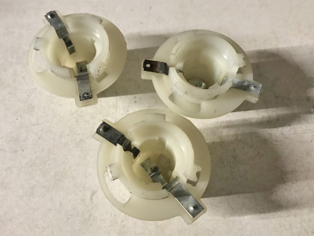

Verder nog wat kleine werkzaamheden doorgevoerd waaronder het vervangen van een drietal lampfittinkjes van het linker achterlicht. Die bleken gelukkig nog leverbaar. Verder heb ik alle lampjes nu vervangen door Long Life lampjes.

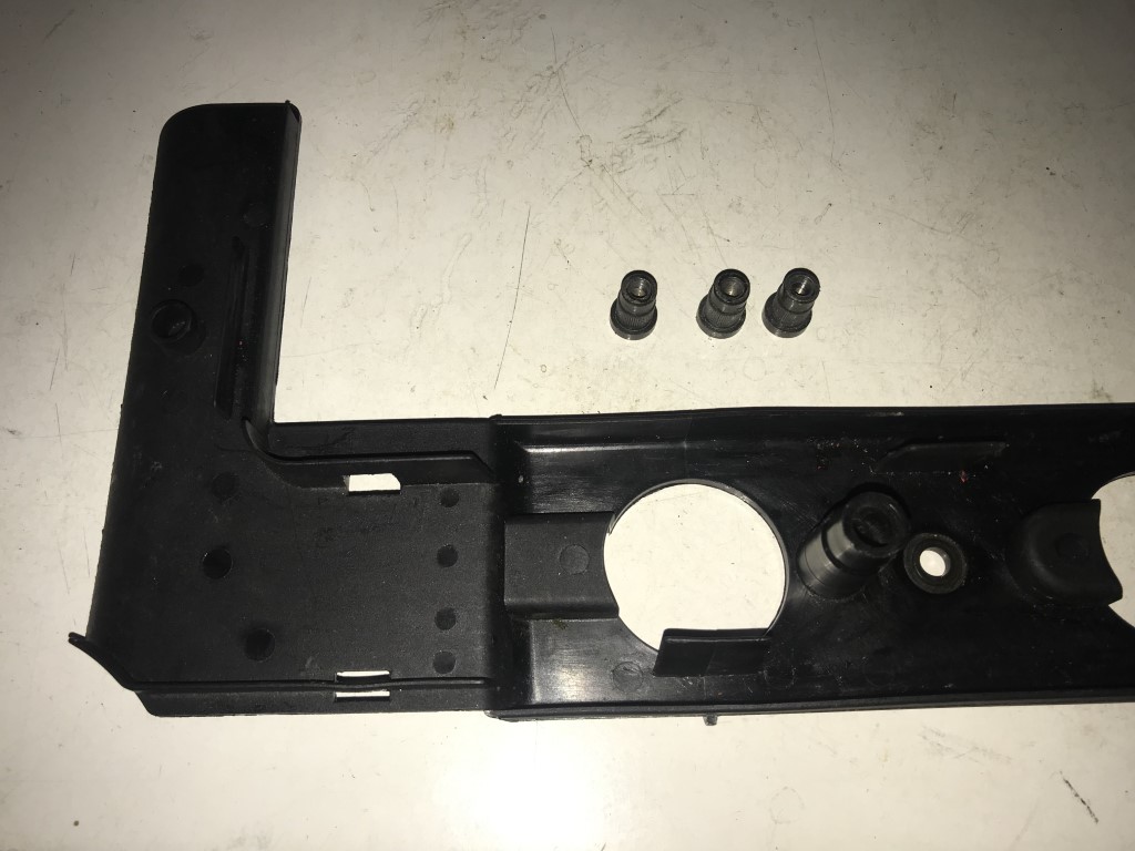

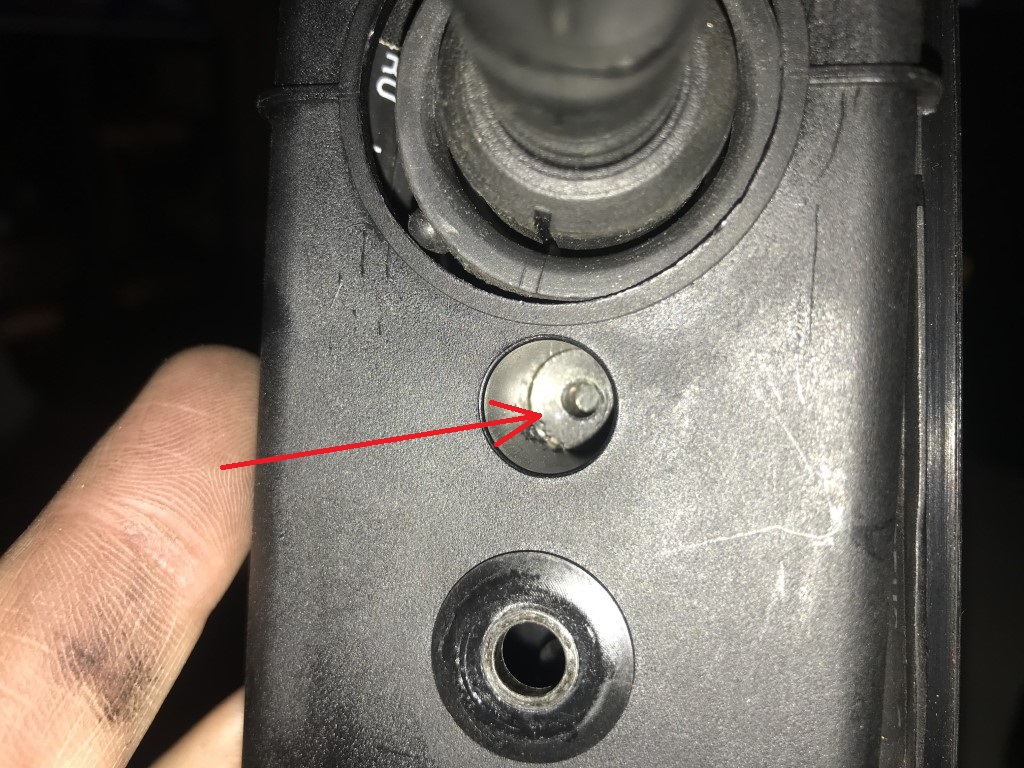

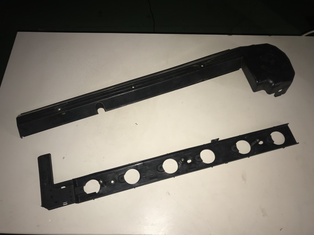

Tijdens het project dat ik vorig jaar heb uitgevoerd om de performance het gehele inlaatsysteem van de E34S weer conform de criteria van de fabriek te krijgen wilde ik vorig jaar ook de ontsteking inspecteren. Deze zit bij de S38B36 voor een groot deel onder een plastic kap boven het kleppendeksel en is normaal gesproken toegankelijk door deze kap los te nemen. Echter na verloop van tijd gaan deze schroefjes vastzitten waardoor de inpersmoertjes van de onderliggende kabelgoot dolgedraaid worden. Vroeg of laat krijgt elke eigenaar van een S38B36 daar mee te maken. Op zich niet erg, dan koop je een nieuwe kap en kabelgoot , past wat destructief geweld toe en vervangt de delen. Dat gaat altijd gepaard met een defecte kabelgoot en laat die nou niet meer leverbaar zijn. Dat is ook een van de redenen waarom je bij steeds meer S38B36 motoren de kap niet meer geplaatst wordt.
Vroeg of laat moet die kap en kabelgoot toch los om de klepspeling te controleren of de bougies te vervangen en dan wil je geen tijd kwijt zijn aan een probleem. Omdat ik geen concessies aan de originaliteit wilde doen had ik een plan nodig.
Mij gedachte was dat als het mij lukt om de drie M6 moertjes waarmee de kabelgoot op het kleppendeksel los te krijgen ik de beide plastic delen met bougiekabels los kon nemen. Doordat twee van de drie schroefjes van de kap wel los wilden kon ik wel bij de achterste twee moertjes, maar moest ik risico nemen om bij de voorste moer te komen. Gelukkig was de kap die ik in 2005/2006 al eens vervangen had buigzaam genoeg en had ik na een klein uurtje de hele santenkraam los.

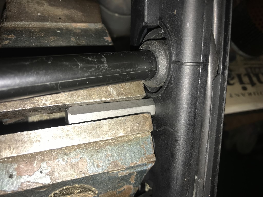

Het issue is de inpersmoer die in de drie tuitjes van de kabelgoot zijn geperst. Na verloop van tijd na herhaaldelijk losnemen en vastzetten van de schroefverbinding neemt de wrijvingscoëfficiënt toe …. Lang verhaal kort door thermische belasting is de wrijving zodanig dat de kracht die nodig is de schroef los te krijgen groter dan de kracht die nodig is om de inpersmoer in het plast0ic rond te laten draaien. Oplossing is om de drie inpersmoeren eruit te tikken, het schroefdraad daarvan met een M5 tap en wat snijolie te reinigen en daarna met een epoxylijm (Araldit) weer vast te zetten. Daarvoor moet eerst de schroef los.
Om de Philips schroef los te krijgen heb ik een kleine twaalfkant bit van onderen in de inpersmoer getikt en deze in een bankschroef vastgezet. Dan kan de inpersmoer niet meer meedraaien en kan toch het schroefje los. Zo gezegd en zo gedaan.
Bij hat reinigen van het inwendige schroefdraad met de draadtap en snijolie kwam er meer vervuiling uit de drie inpersmoeren dan ik had verwacht, dus daarmee heb ik ook wel een verklaring. De vraag is hoe we herhaling in de toekomst kunnen voorkomen.
Na het verlijmen van de inpersmoeren duurt het niet lang voordat de tweecomponenten van de epoxylijm de beide delen een stabiele verbinding met elkaar hebben. Daarna heb ik voor de zekerheid om evt. lijmresten te verwijderen het schroefdraad nog een keer met de tap na bewerkt.
Mocht ik ooit een nieuwe kabelgoot nodig hebben, dan ontkom ik niet aan reproductie d.m.v. 3D printen. Die technieken worden ook steeds beter. Een referentie exemplaar (met afgebroken tuitje voor een van de drie inpersmoeren) heb ik lang geleden al op zij gelegd. Dat geldt ook voor de oude kap waarvan ik vandaag het afgebroken tuitje die van de toenmalige kabelgoot kwam heb weten los te schroeven. Daarmee heb ik nu in totaal drie goede kappen, geen overbodige luxe denk ik.
Moraal van het verhaal; hedge je parts en bewaar alles. Het komt ooit een keer van pas!

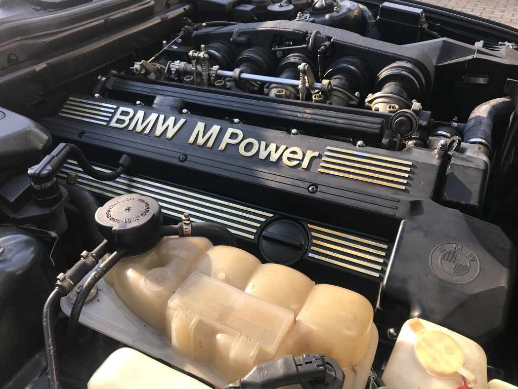

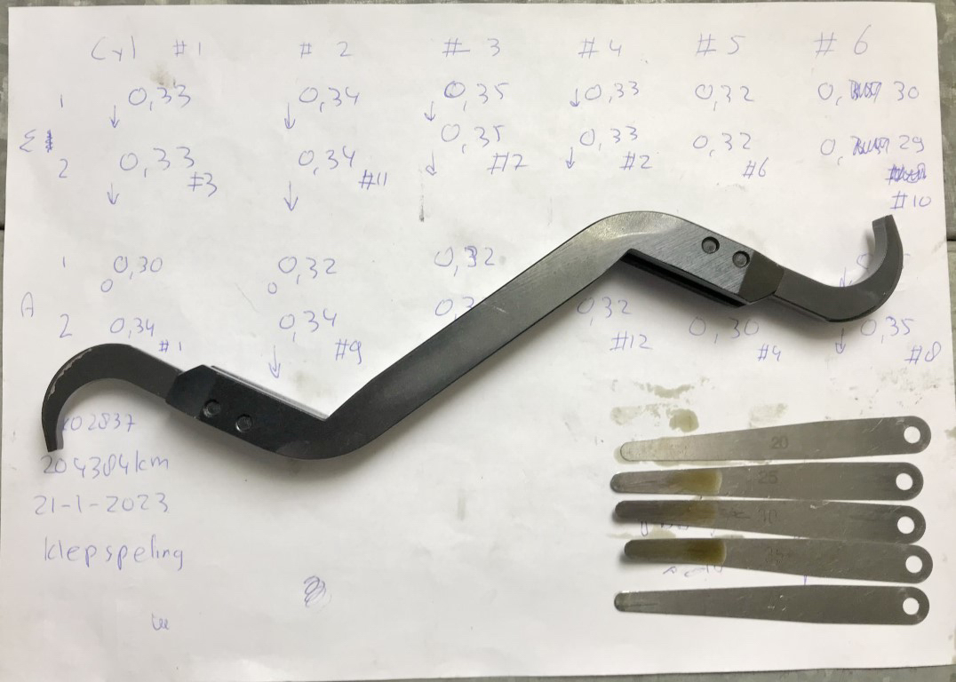

De laatste keer dat ik bij de E34S de klepspeling had gekalibreerd was in 2008; sindsdien heb ik bijna 13k kilometer gereden en dat valt mooi samen met het interval van een inspectie I. Omdat ik het kleppendeksel toch los had was het kalibreren niet veel moeite.
De gemeten waarden liggen weliswaar iets out of range voor een S38 , maar liggen binnen die van een M88/3. Aangezien het verloop sinds de voorlaatste kalibratie niet echt groot is en ik de klepspelingen liever ietsje ruimer heb zie ik geen reden om ze aan te justeren, dus de klepstelhaak bleef onbenut. Wel had ik nog een paar verse materialen besteld, natuurlijk origineel van BMW.
De verwijderde bougies dateren van 2017 en hebben sindsdien 8729 kilometer achter de kiezen. Ze hadden nog eventjes meegekund, maar ‘better to be safe then sorry’ en de nieuw geleverde Bosch Y6DC zijn nog gewoon made in Germany i.p.v. Verweggistan ! Ik denk dat ik binnenkort maar een paar setjes extra op voorraad leggen. I.i.g. ben ik uitermate tevreden over het bougiebeeld. Niet alleen zijn ze uitermate gelijkmatig, ik lees enkel een verrijking bij stationair, maar daar staat de S38/M88 om bekend.
Wat mij ook opvalt is het complete gebrek aan olieresidu. De E34S verbruikt bij stevig gebruik toch een litertje per duizend kilometer wat ook helemaal niet verkeerd is, maar aan de bougies te zien wordt deze of goed verbrand, maar loopt deze i.i.g. niet langs de klep-seals.
Het luchtfiltertje dateerde van 2015 en heeft sindsdien bijna 13000 kilometer achter de kiezen. Is dus ook gewoon tijd. Gelukkig past de S38 een standaard M50 luchtfilter toe en zal deze tot in lengte van dagen goed verkrijgbaar zijn.

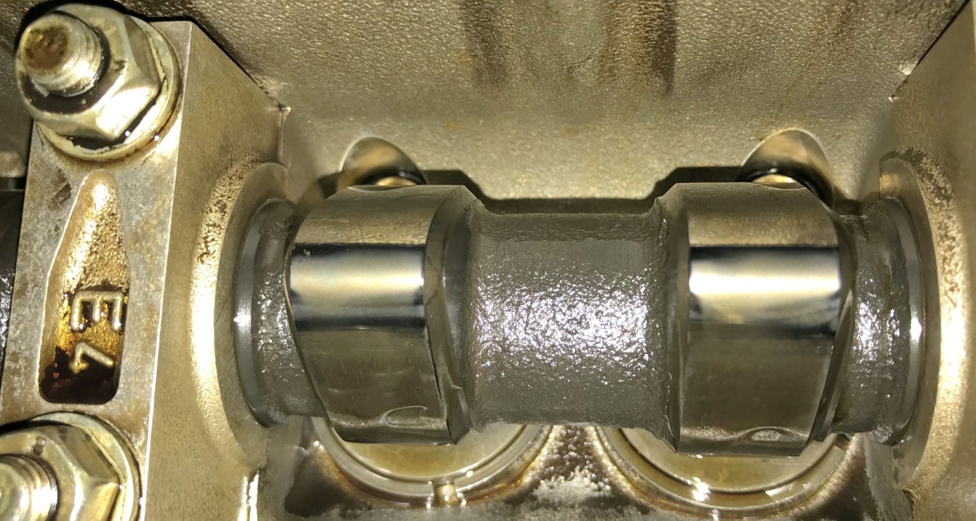

Waar ik ook blij mee ben is de aanwezigheid van een oliefilm op de nokkenas. Dat is na een langere periode van stilstand niet gebruikelijk als je een synthetische olie gebaseerd op een groep 3 (hydro-isomeratie) of 4 (PAO) basisolie toepast. Dat is de reden dat ik voor de S38/M88 sinds een jaar of zeven alleen nog maar Motul Competition 300V 15W50 toepas. Deze is gebaseerd op een groep 5 basisolie welke dankzij zijn esther basis hoog polair is waardoor er altijd een oliefilm op het metaal achterblijft. Wel zo fijn.
