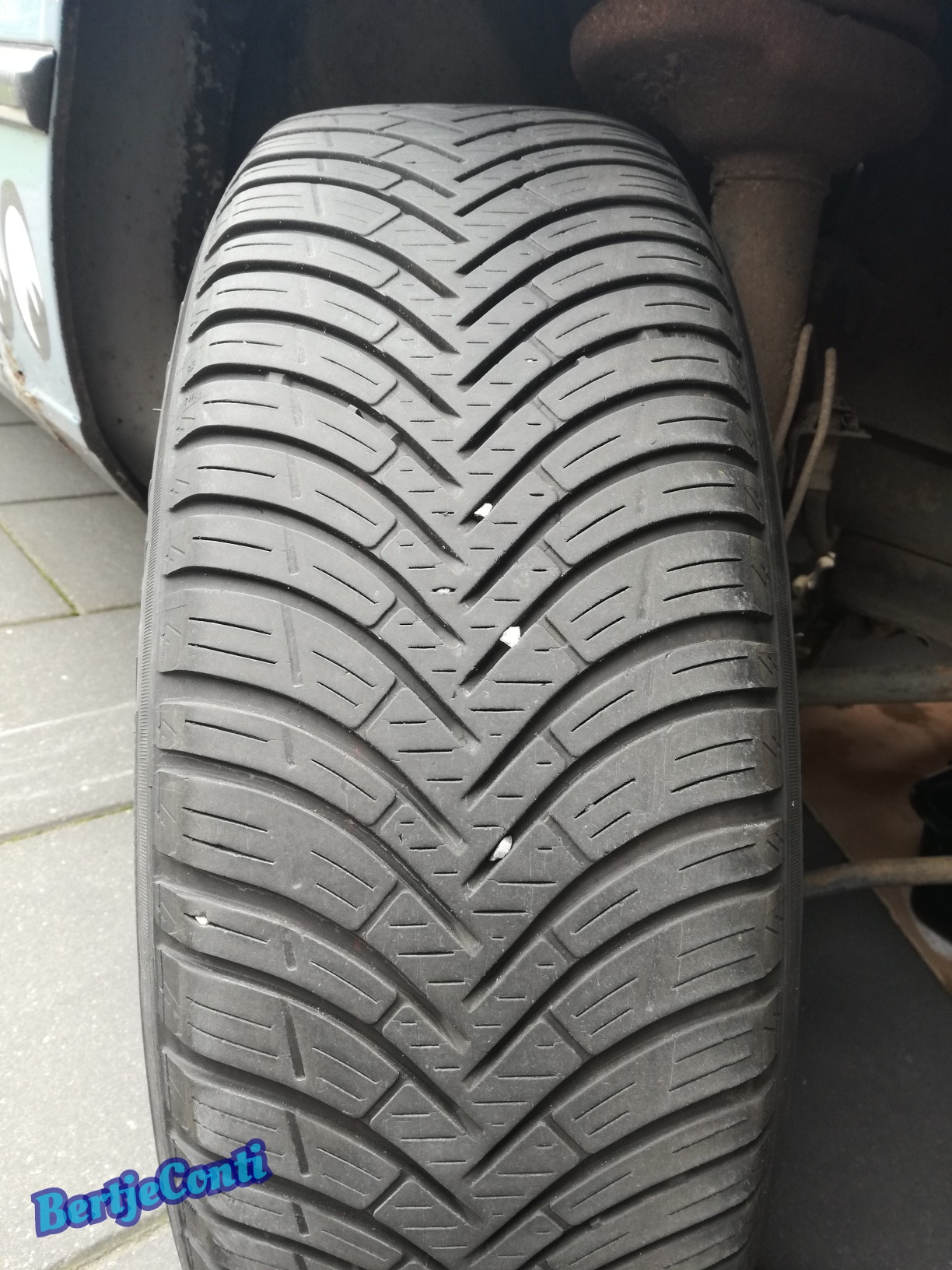

Als eerste viel mij op hoe gelijkmatig de voorbanden slijten, niet slecht voor een diy op de oprit uitlijning

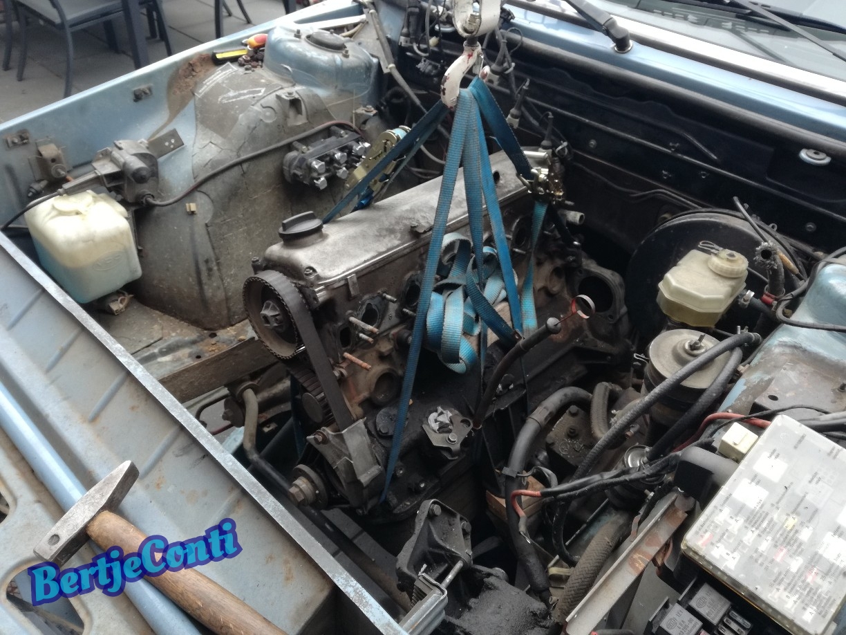

Dan wordt het tijd het blok eruit te hengelen, in tegenstelling tot hoe het meestal gaat laat ik de bak zitten, scheelt een hoop werk.
Potkrik onder de bak, en dan het blok in de hijsteugels aan de motorlift, eh o nee dat gaat zomaar niet!
Omdat de bak blijft zitten moet het blok eerst een aantal cm naar voren schuiven en dat kan alleen als de rubbers onder de motorsteunen weg zijn.
Dus de garagekrik onder het blok en een stukje lichten, dan de motorsteunen weghalen en de rubber blokken er tussen uit. Dan zet ik de motor steunen weer terug (ideaal voor je hijsteugels aan vast te maken) en leg een paar houten blokjes ter dikte van de rubbers eronder. Zo nu kan het blok wel naar voren schuiven als het aan de motorlift bengelt:
[i
Het is de truuk het blok zo aan de hijsteugels te hangen dat het blok niet kantelt als je gaat liften, dat is prima gelukt zo, en even later bengelt het oude vettige blok naast de Pastellblauer.

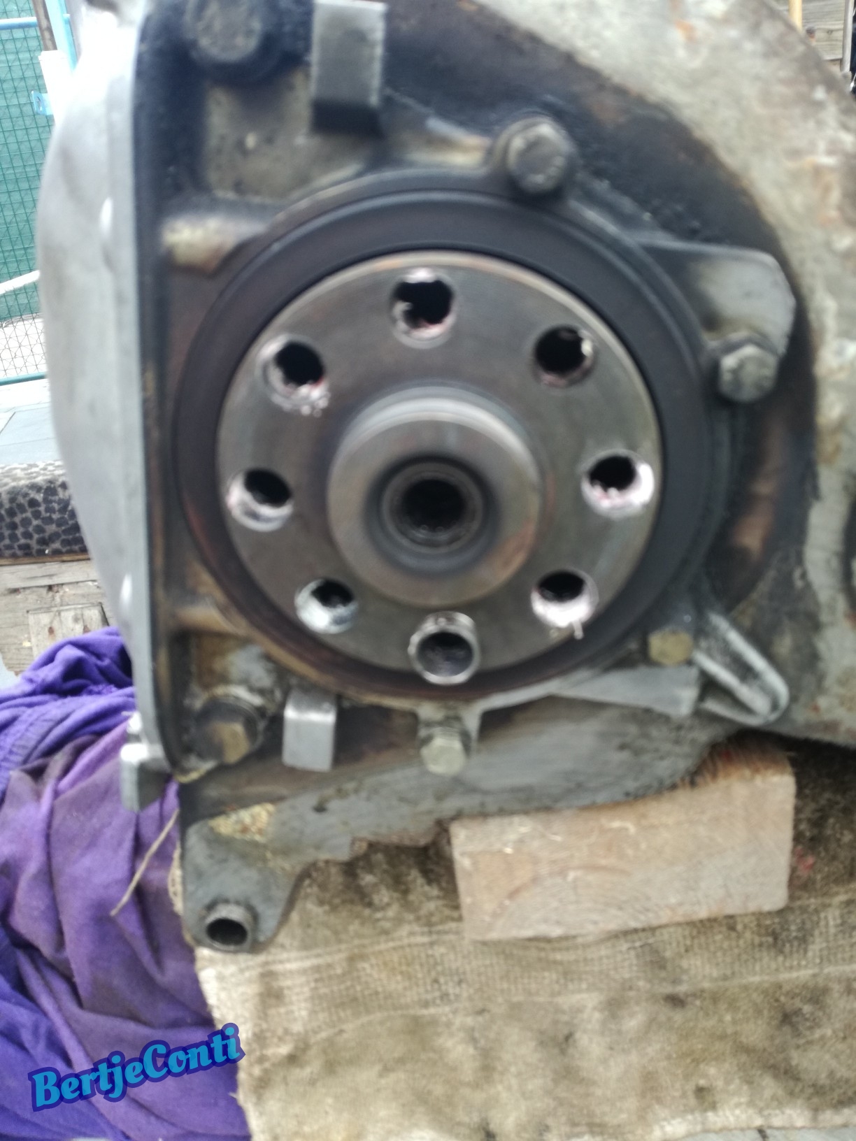

Daarna ook maar meteen de drukgroep, en vliegwiel gedemonteerd.
Normaal als je een drukgroep los neemt komt deze vanzelf naar boven door de druk van de veer, maar nu kwam hij slecht 1mm naar boven verder niet. Dat kwam dus doordat de koppelingsplaat al heel ver heen was. Als de motor er nu niet uit was gegaan, dan had het niet lang meer geduurd dat hij eruit moest voor een nieuwe koppelingsplaat:
Toen Koos het laatst had over een naaldlagertje achter in de krukas, dacht ik wel dat ik dat al eens gezien had, in mijn eigen blok dus.
Nu snap ik ook dat ik nog een toplagerje met blikje en beschermring in de pot E12 onderdelen had liggen, die kwamen dus uit de 5 bak donor, maar paste niet in de Pastellblauer, daar heb ik toen nog in allereil dat naaldlagertje voor moeten kopen. Bij een automaat zit er namelijk alleen een centreerbus in. Maar goed, de krukas keering is na 43 jaar nog altijd dicht:

Zo, dat is lekker werk, mooi ver gekomen, Rob!! Dat hijsen met sjorbanden, dat mag niet uiteraard, maar goed, het blok is eruit. Die koppelingsplaat is wel klaar, inderdaad, fijn dat dat nu in 1x mee kan. Carterpan is inderdaad nog erg netjes, fijn, die stalen pannen willen soms best wel roesten.

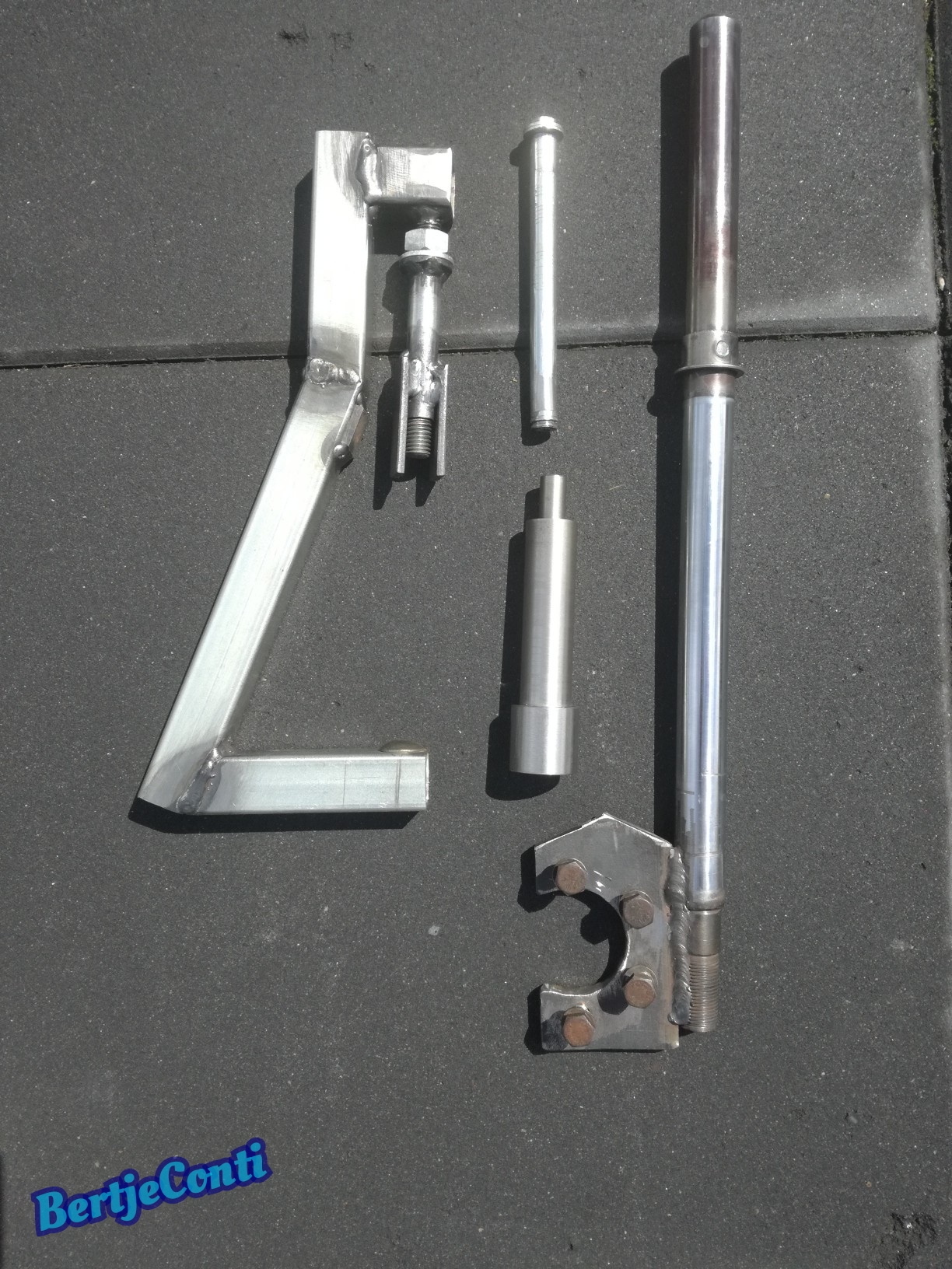

Ook dacht ik de centrale bout voorin de krukas alvast te lossen toen de motor nog op zijn plaats lag, maar die zit zo vast dat ik ik m'n gereedschap (1/4 dop) erop kapot trek, daar gaat tzt maar de slijptol in.
- Posts: 19258
Tja, woonde je nou maar dichterbij. Ik heb daar een krachtdop voor aan 1,80m koker gelast, en dat samen met een stuk hoeklijn dat op de poeliegaten geschroefd wordt om de krukas te blokkeren, draait m zo los. Maar goed, een andere centrale bout, vers verzinkt is hier wel een meervoud op voorraad.

De eerste centrale bouten waren dop 27, zonder verloop naar 22.
Ik heb helemaal nog geen plannen met het oude blok, dus we zien wel, oooit
Zo een stevige blokkeertool had ik ook al gemaakt, nog wel een stukje sterker dan een hoeklijntje, zal eens een foto maken.

Nope, niet nodig, ik heb er een tool voor gemaakt op de draaibank

Vandaag allemaal kleine klusjes gedaan:
paspennen:
En een overzichtje van diverse tools die ik eens gemaakt heb:

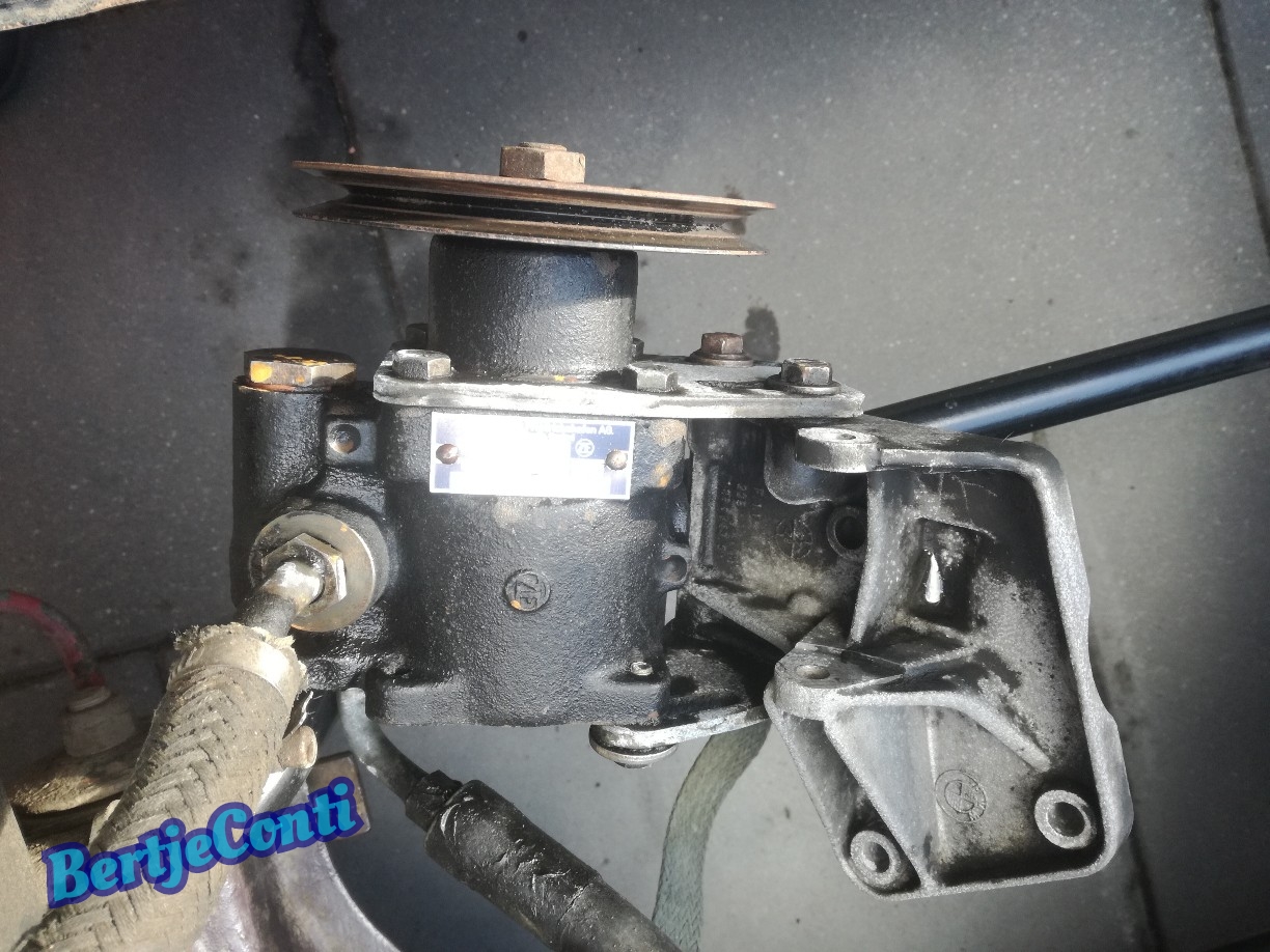

- Hydroliek pomp gereinigd, deze lekt (al zolang ik weet) olie. Wat een dikke laag drap zat daar op zeg. gereinigd zonder de slangen af te koppelen, best lastig, maar ook schoon zat voor mijn doen.

Gang is alles! Poelie van de SB pomp heeft wel een tikkie gehad
- Posts: 19258
Mooie stappen. En inderdaad, die poelie van de pomp lijkt wel krom... maar die vreet geen Vsnaren??
