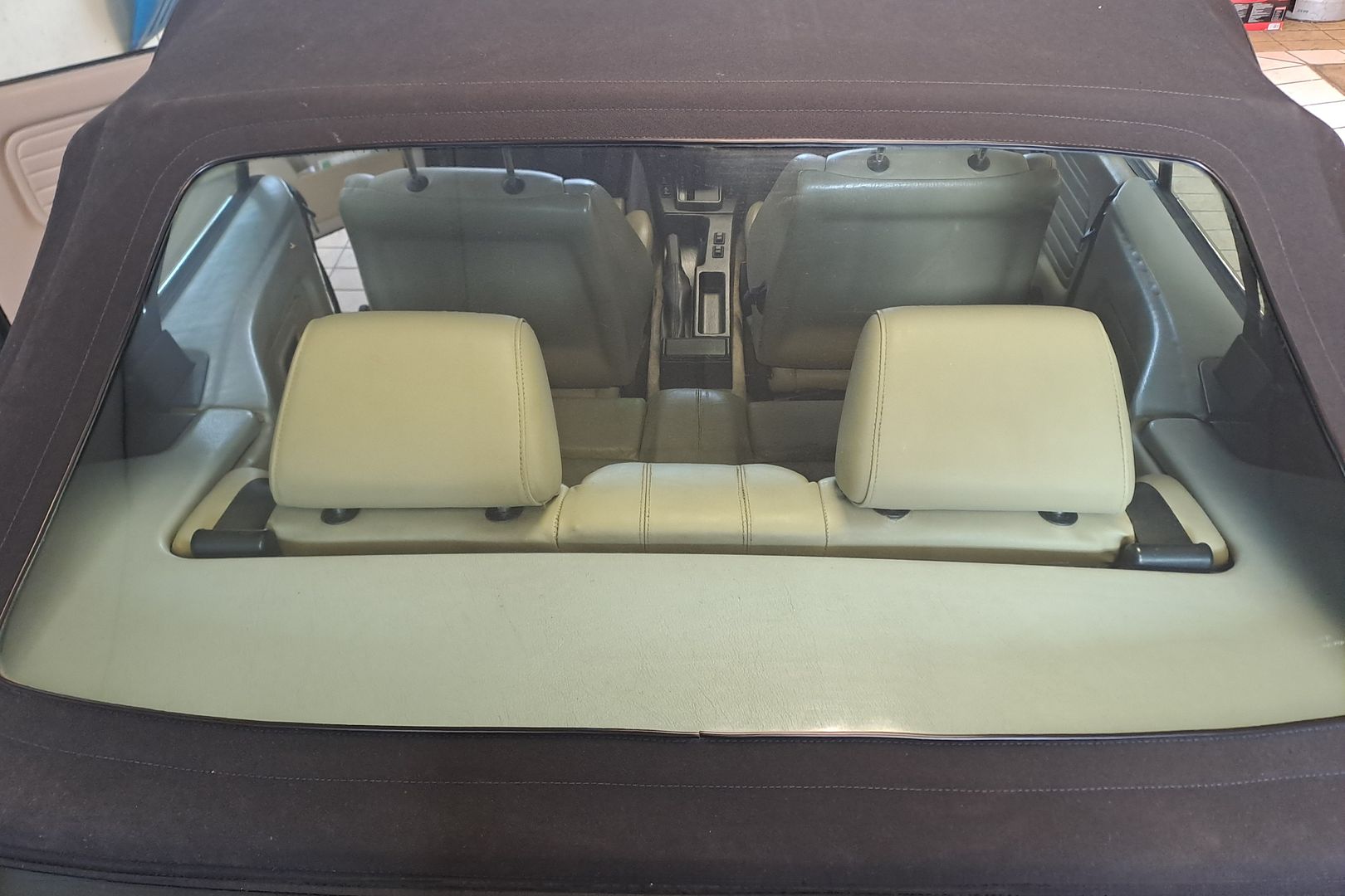

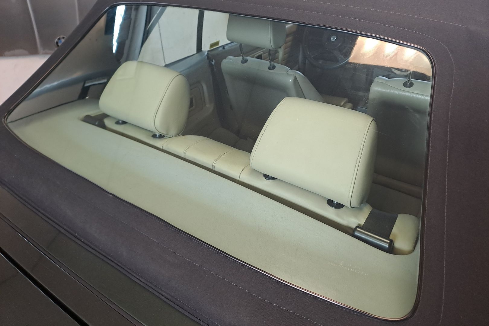

Dus tijd voor wat liefde die het beestje wel verdiend. Op de winterlijst stond een paar zaken, waaronder de kap. Te beginnen met de achterruit:
Deze was in de loop der jaren zo dof en lelijk geworden dat ik niks meer zag.
En het zicht van binnen naar achteren:
Dat heb ik met Novus plastic polish, stappen 1 en 2 gereinigd, gepolijst en gevoed. En dan is het uitzicht ineens wat helderder.
Ook van buiten naar binnen is het zicht beter
Dat is al met al een geslaagde operatie. De lange kras die er al zeker 20 jaar zit, die blijft, maar de rest, dat is echt heel fijn. Alleen al het aanzicht van een nette ruit geeft een kwaliteitsimpuls aan de auto.

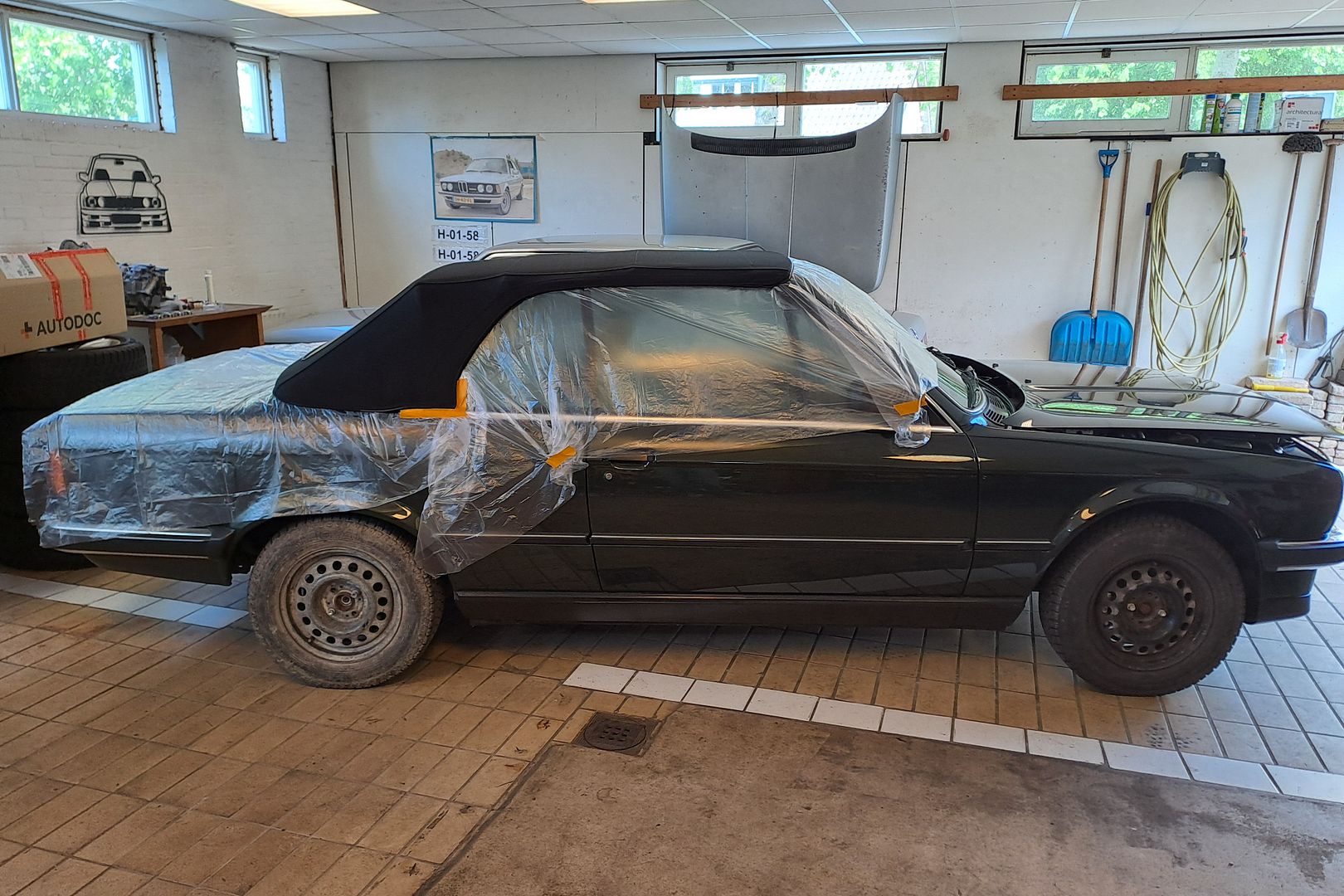

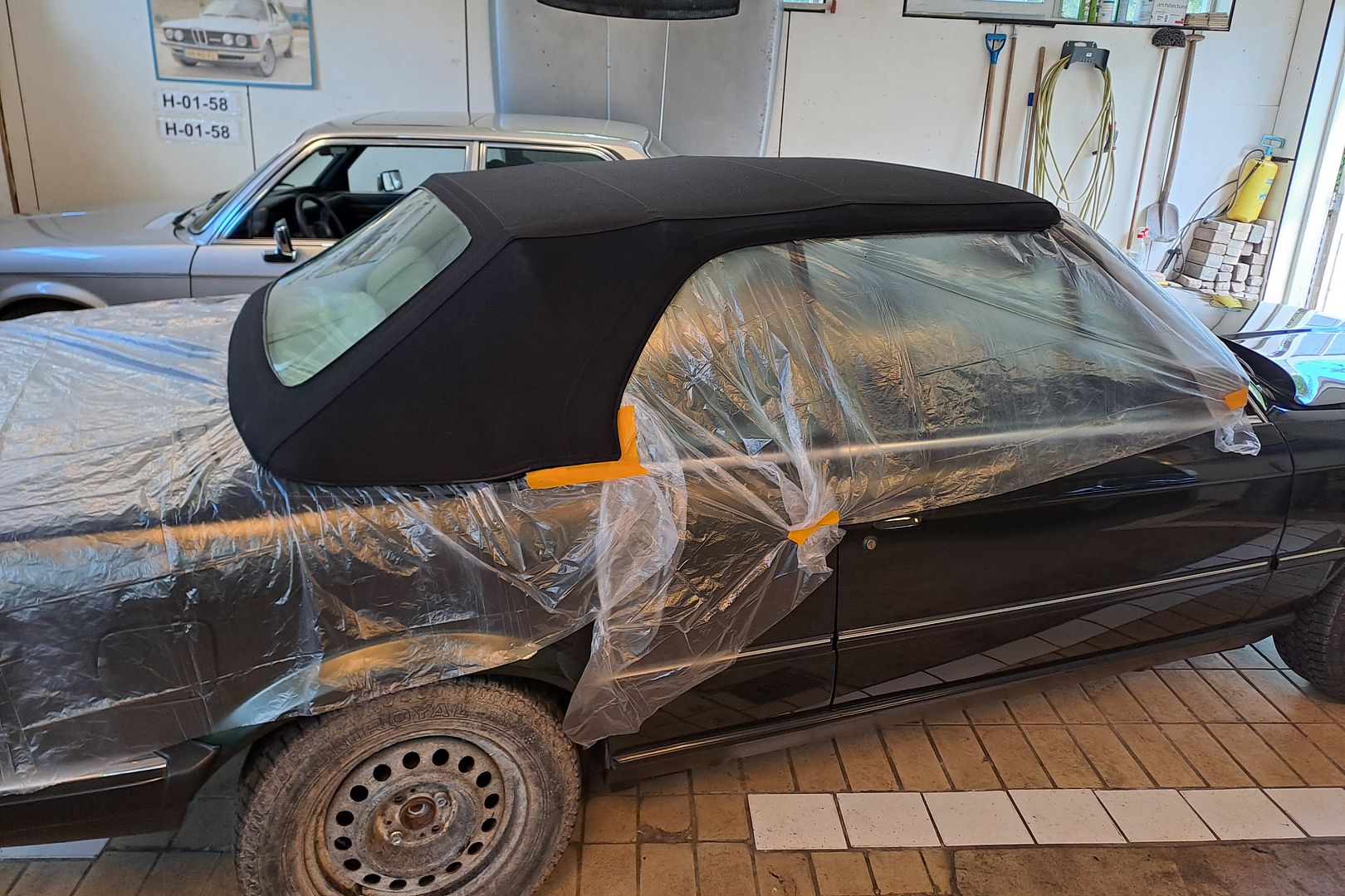

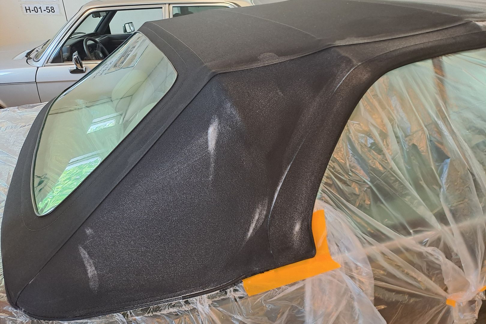

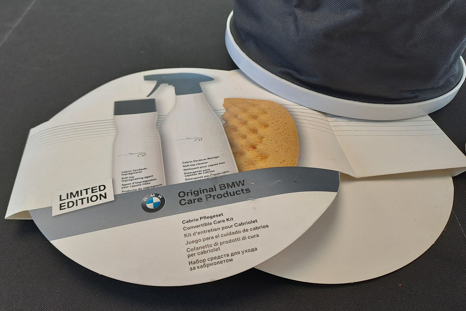

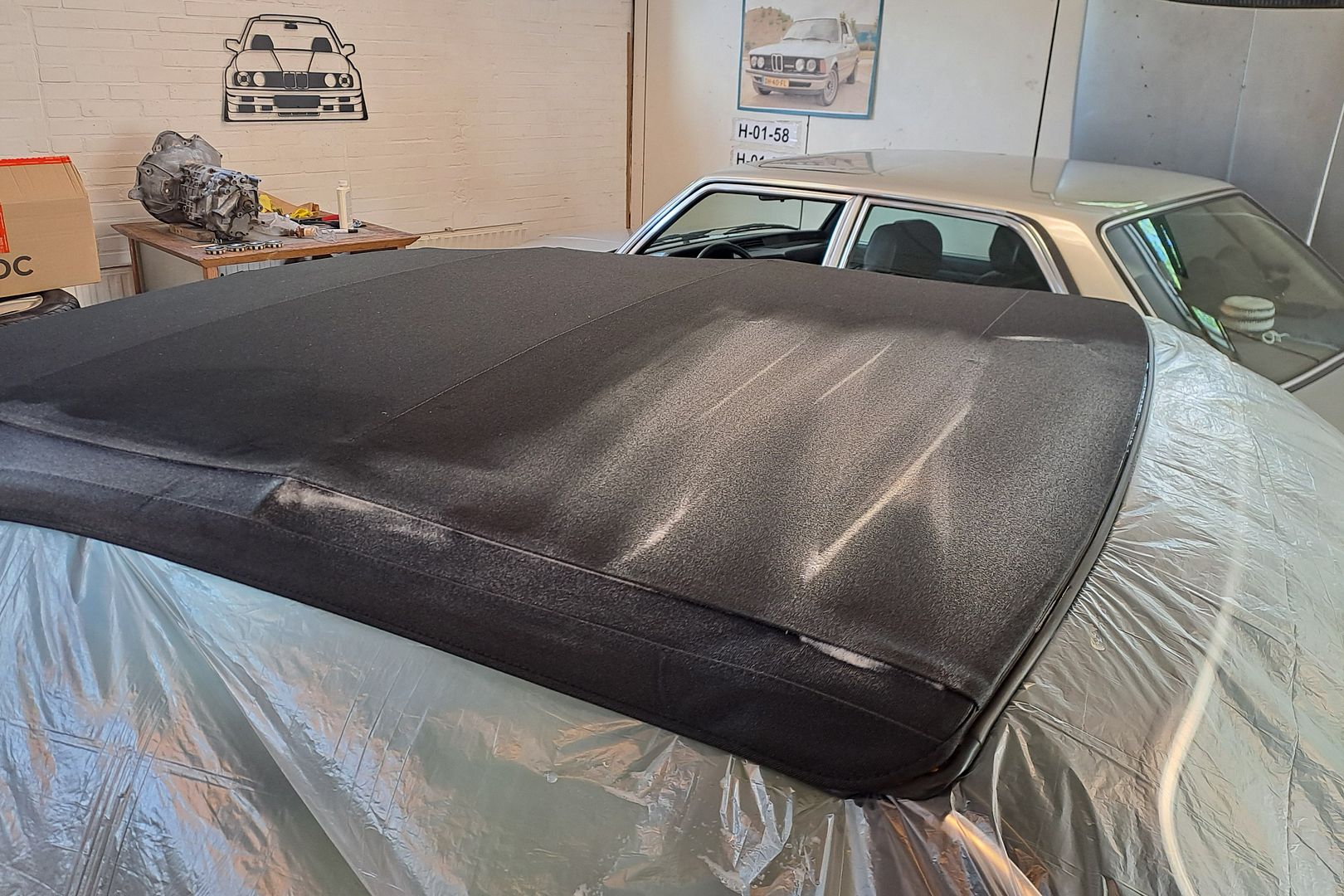

Dus de kap zelf moet ook aandacht. Goed reinigen en impregneren, het is alweer 10 jaar geleden op een maandje na. Dus dik tijd!
De juiste spullen had ik al
Dat dak moet eerst goed gewassen en afgespoeld worden. De care products wil ik niet op mijn lak hebben, dus dat is afdekken
Daarna het dak cleanen met de speciale reiniger, masserend aanbrengen en niet inwrijven, maar juist afnemen
Na schoonmaken en drogen is de laatste gang in de impregneer zetten met de spons. En daarna is het drogen in de zon.
