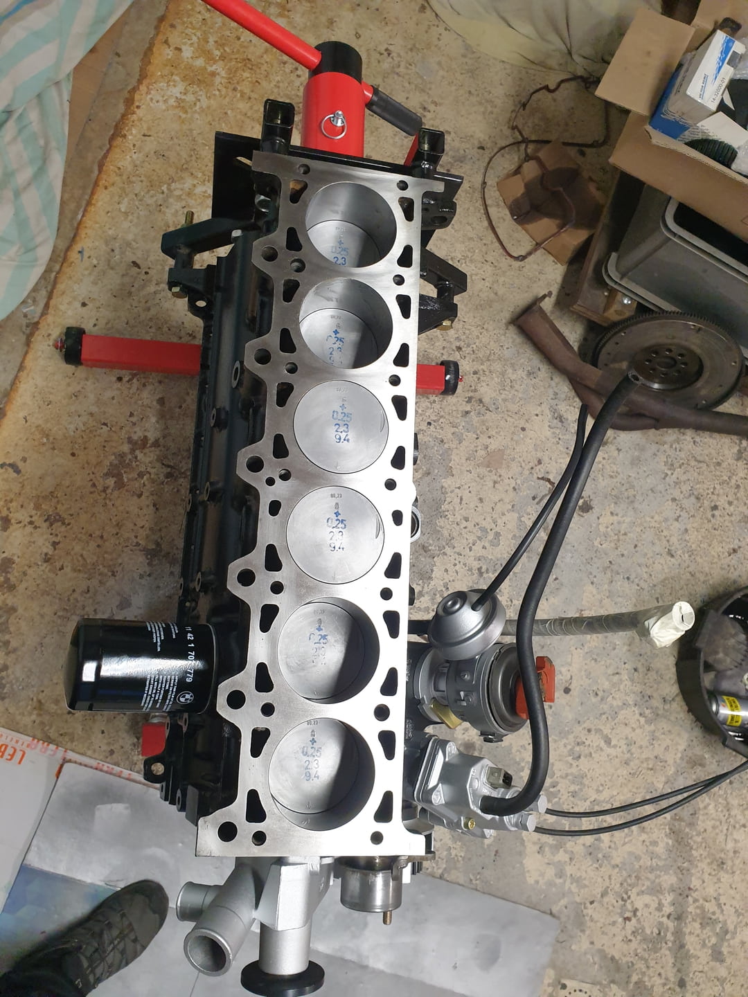

Inmiddels zit het onderblok weer in elkaar. Het zat wel even tegen omdat ik bij zuiger 2 even te snel wilde. De drijfstang zat iets scheef ten opzichte van de krukas en daardoor wilde de zuiger er niet in. Eigenwijs beetje doortikken waarbij de middelste zuigerveer tussen de verenklem en de kop kwam en bij de laatste tik brak daar dus een stukje vanaf. Even vloeken en weer door, de andere 4 gingen daarna wel goed.
1 set zuigerveren besteld in overmaat en na een aantal dagen kon ik ook de laatste zuiger in het blok monteren. Ziet er wel lekker uit zo!

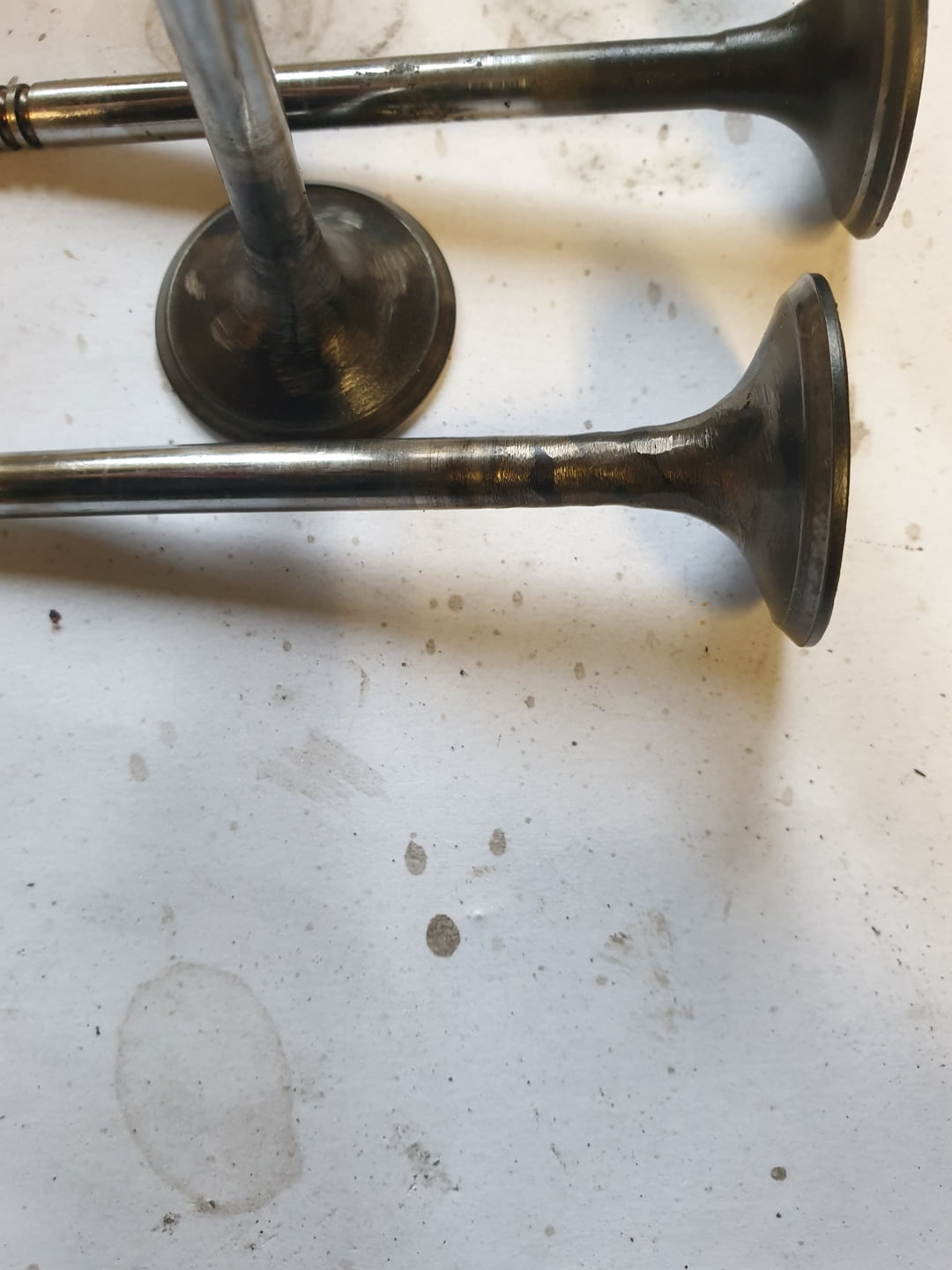

Bij het ophalen van de zuigerveren de cilinderkop afgegeven ter controle en van de week werd ik gebeld of ik nog een set kleppen had want deze ging hij niet meer monteren. Iemand heeft in het verleden de kleppen schoongemaakt waarbij de klepstelen met een powervijl of iets dergelijks van roet zijn ontdaan. Nou goed ik had nog een reservekop liggen dus die kleppen langs gebracht maar vandaag kreeg ik te horen dat daar ook twee slechte tussen zitten. Ben erg benieuwd maar vertrouw deze man wel dus regelt hij 2 nieuwe uitlaatkleppen.

Dus ook aan jouw blokkie/kop hebben ook ooit apen gesleuteld, kleppen schoonmaken met een powerfile, luie donders. Goed dat je revisie bedrijf wel goed op let en je geen beschadigde rommel laat terug installeren.

Kopje opgehaald en de afgekeurde kleppen eens beter bekeken. Tja je verzint het niet.

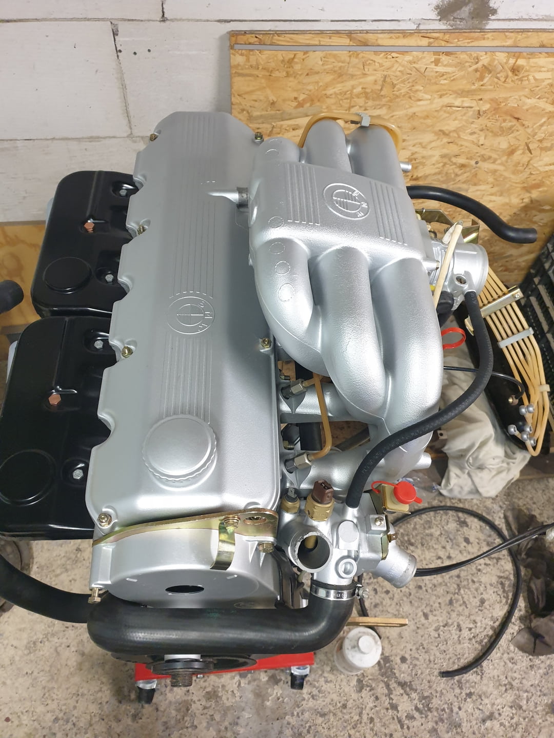

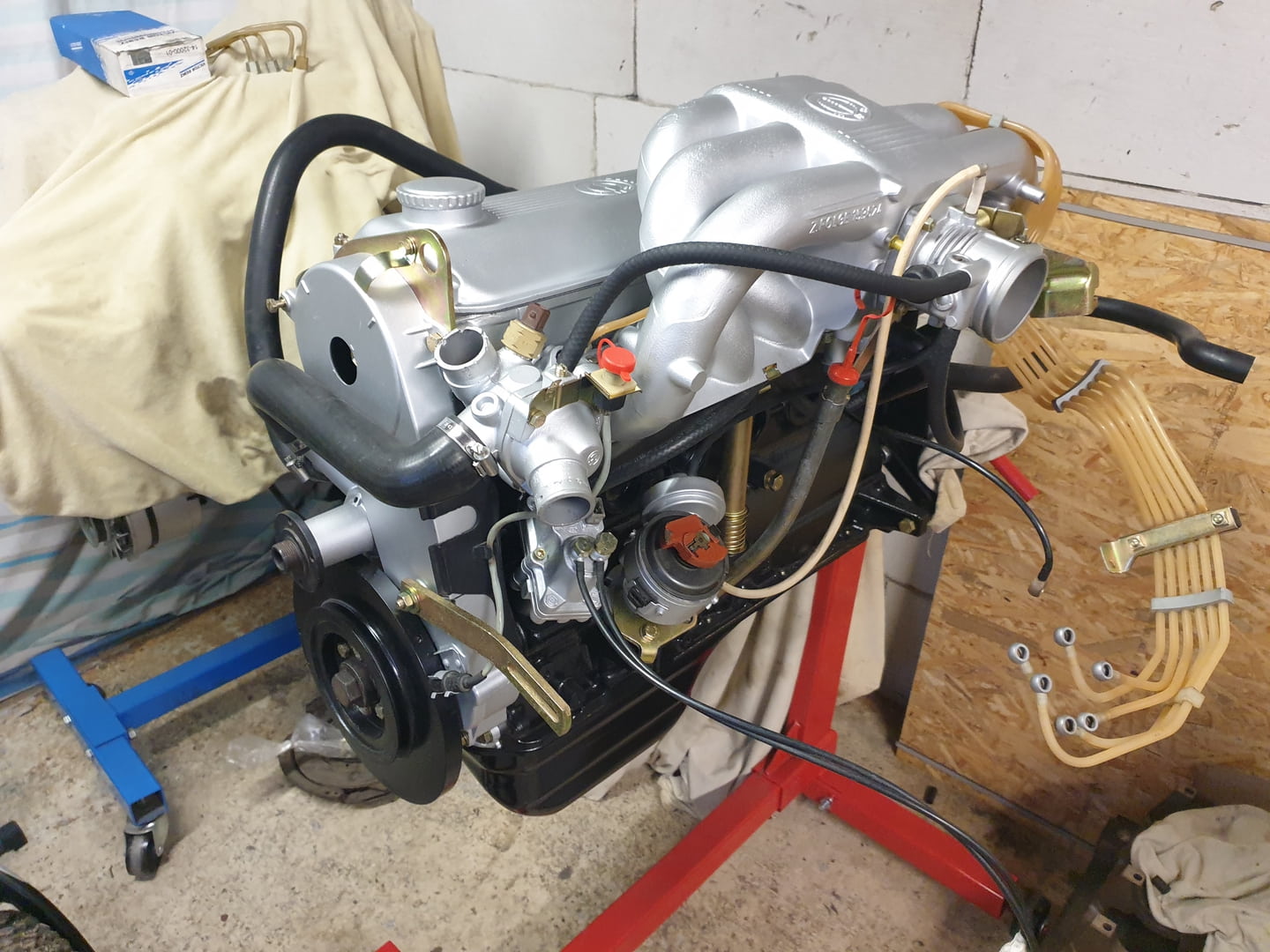

Inmiddels zijn we weer wat stappen verder en lijkt het blok al heel wat.
Vandaag begonnen met het leeghalen van de motorruimte van de Baur.
En daarbij zijn gelijk een aantal puntjes bij me opgekomen. Het "oude" motorblok had nog het oude type visco fan. Mijn nieuw opgebouwde blokje is voorzien van een nieuw type waterpomp met schroefdraad voor de visco. Deze zijn goedkoper en makkelijker verkrijgbaar. Inmiddels besteld.
Dat betekent wel dat ik nu ook een andere poelie moet monteren op de waterpomp. Morgen eens kijken in de restanten van het centrale magazijn.
