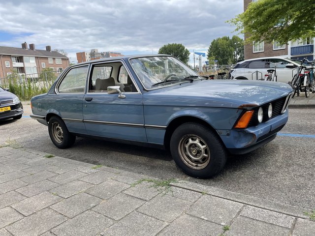

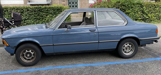

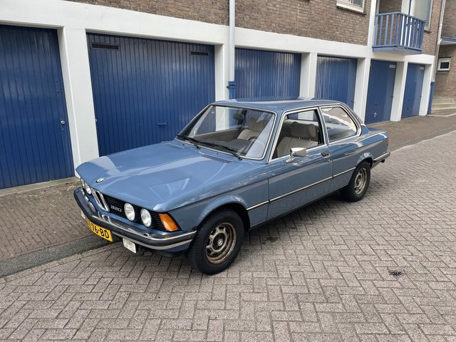

Goed, dan de dame in kwestie toen ik hem kocht:
Zoals je ziet een prachtig exemplaar, met wat werk. Dat was ook de bedoeling en dat vind ik ook hartstikke leuk. Ik vind het ook leuk om weer na zoveel jaar hier op een forum te zijn. De auto heeft in zijn leven twee ongelukjes gehad. De vorige eigenaar kent die daarvoor (ik ben de derde). En daar heb ik zelfs foto's van. Gek genoeg is hij twee keer op min of meer hetzelfde punt geraakt. En daardoor zit er nu een enorme deuk in de keienvanger (help ik ben nog op zoek naar één voor een type 1!!), de motorkap is krom en het scherm RV. Dat ga ik uiteraard herstellen. Meer daarover in het kopje "plaatwerk" hieronder.

Helaas is de phase 1 keienvanger bij W&N ook niet meer verkrijgbaar.
Posts: 2016
Re: BMW e21 320/6 '79 van Jos
Owja natuurlijk... Face lift. Ik heb een Type 2, dus ik heb daar nooit op gelet.
Zit er zoveel verschil in, Koos?
Posts: 19223
Totaal verschillend, JW. Dus die is niet makkelijk te vinden, maar soms wel op kleinanzeigen. Leuke auto, zeg. Mooie basis en leuke kleur!!
