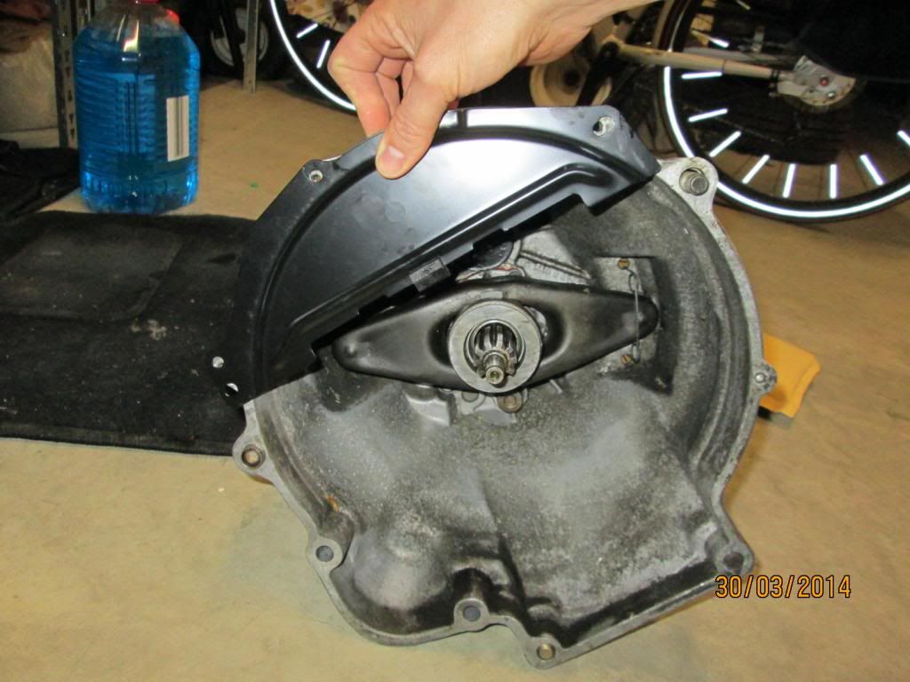

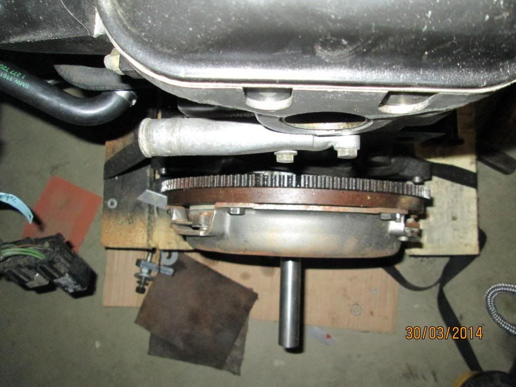

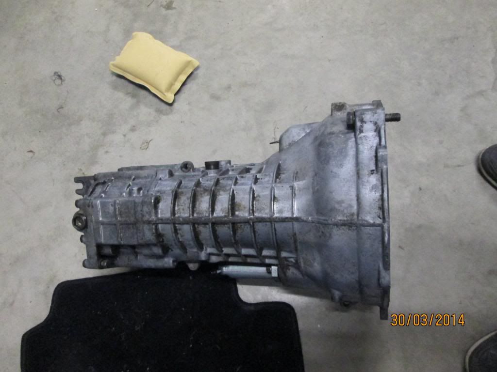

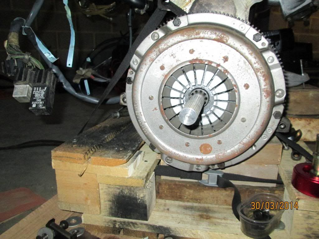

Re: Koppeling aangrijpmoment
Je ziet idd enkel een deeltje van het vliegwiel, heb enkele fotootjes gemaakt van oa de onderkant vd V-bak(5-overdrive):
