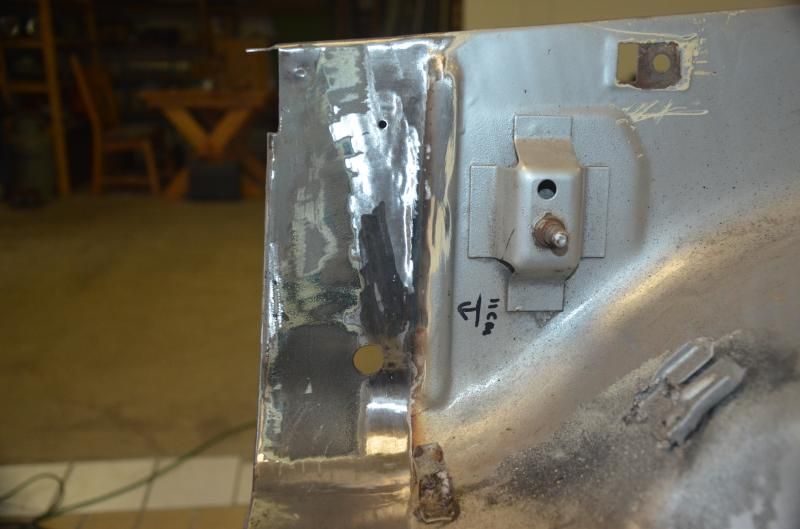

Stuk uitgesneden
En donor ingelast
Afgewerkt
