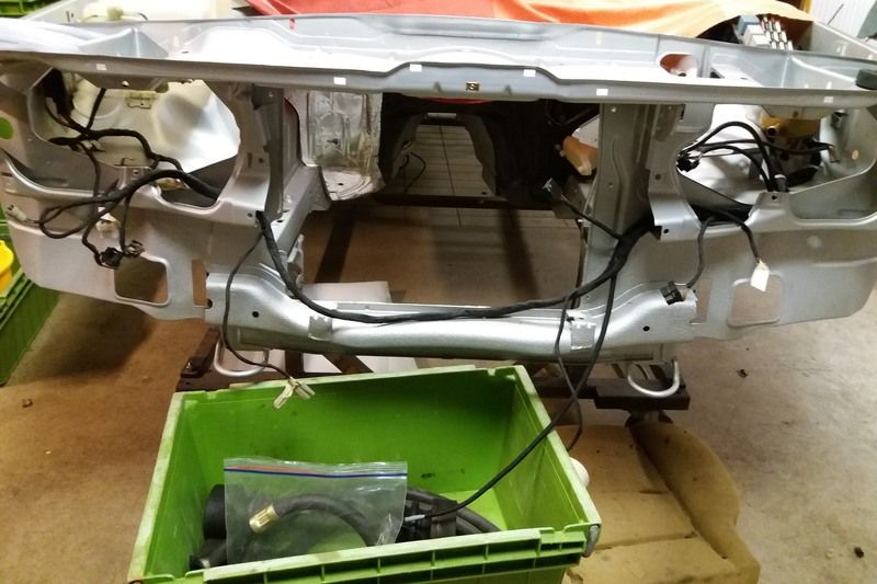

Vanwege een ernstig druk zakelijk programma aan het begin van het nieuwe jaar en uiteraard de werkzaamheden aan de Kastanje van Walter, is er niet veel voortgang bij mijn eigen 323i. Maar op de achtergrond gebeurt er wel een en ander hoor. Zoals eerder gemeld, detailgeneuzel.
ROELOF G, speciaal voor jou!!! :shake

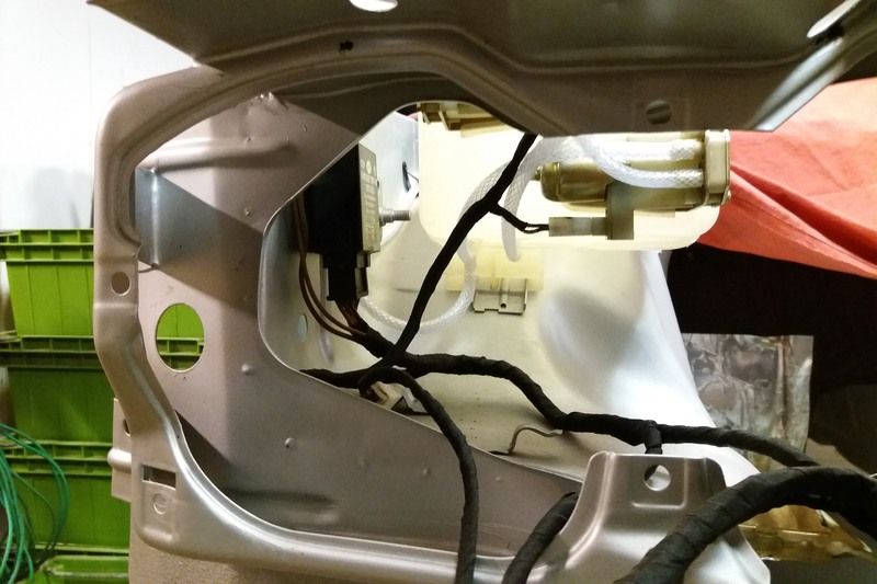

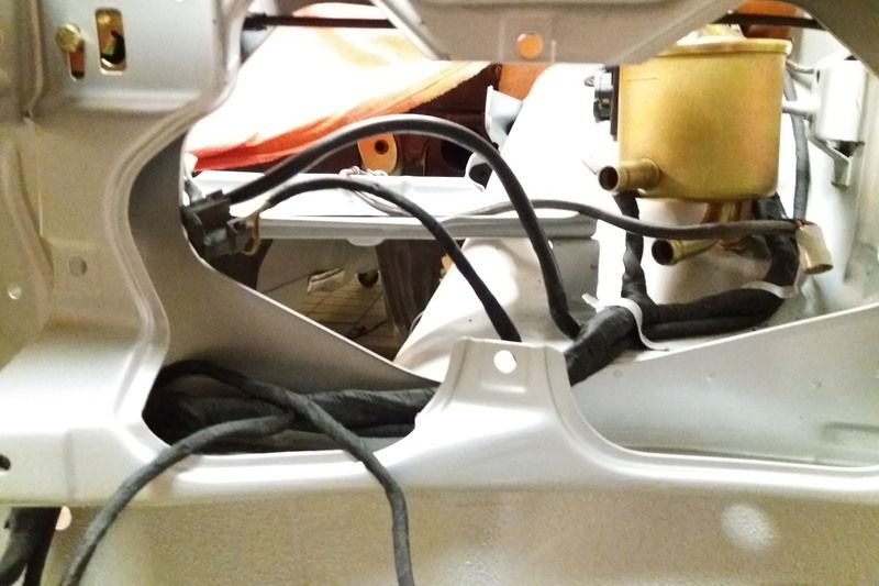

Zo is de kabelboom nu helemaal opnieuw gewikkeld, in de polyester tape. Gelijk op z’n plaats gelegd.

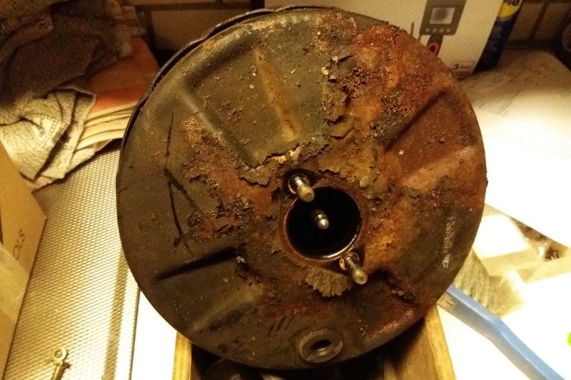

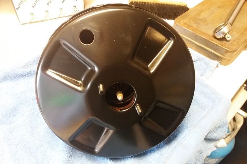

Daarna de rembekrachtiger aangepakt. Ter herinnering, de originele had aanzienlijke corrosie aan de binnenzijde. Die weggemikt en een goede vervanger gehaald. Die zag er vanbuiten zo uit:

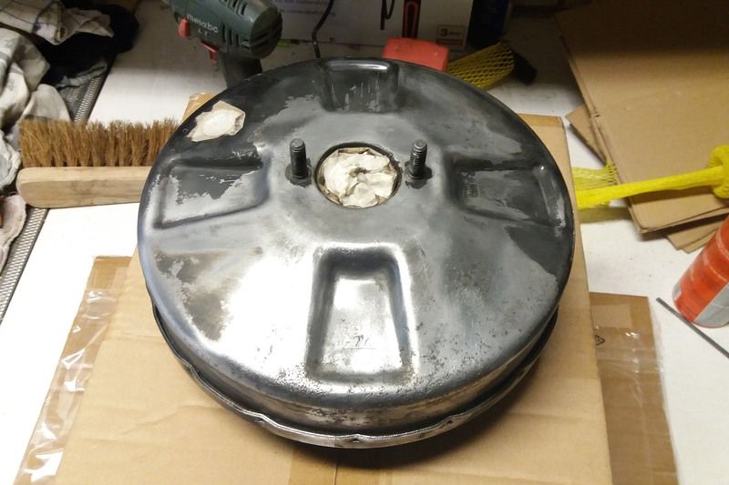

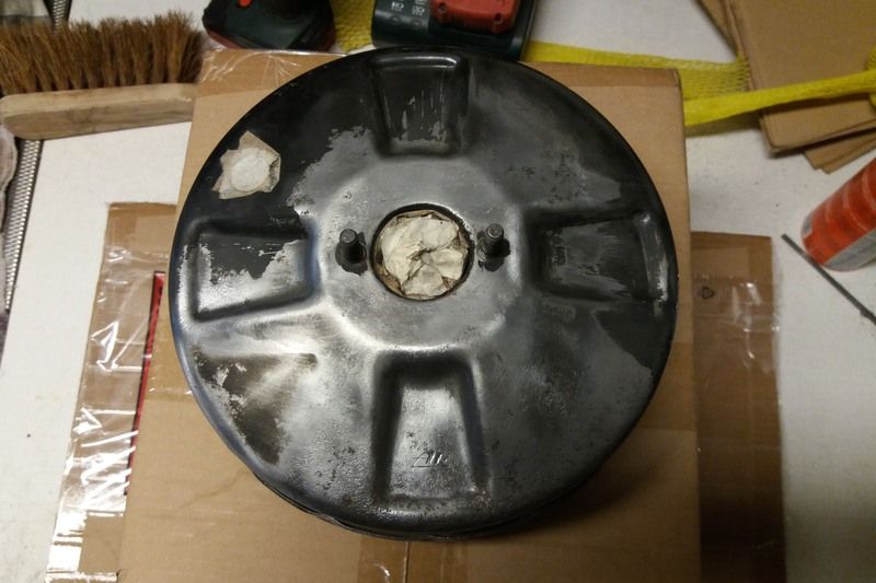

Overbodig te stellen dat die ook wel een rondje liefde kon gebruiken. Dus eerst maar eens ontroesten. Stralen wilde ik niet, dat corrund gaat overal in en tussen zitten en dat leek me voor de restlevensduur van de rembekrachtiger niet bevorderlijk. Dus schuren en rustico gel.

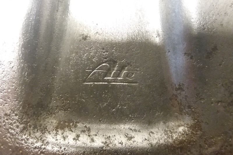

Ik wist dat het een Ate was, maar dat dat er ook in stond, wist ik niet.

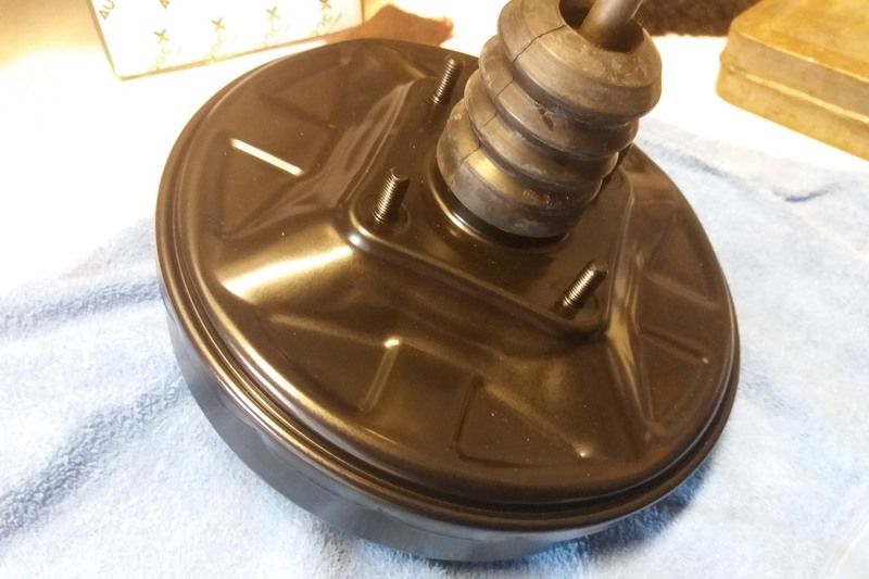

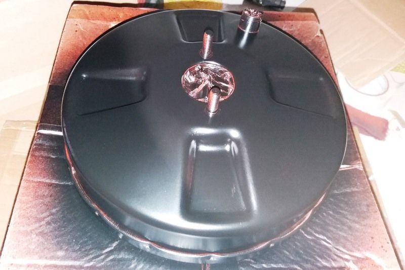

Daarna eerst een rondje roestwerende primer:
Daarna een paar lagen semi gloss black.
Posts: 19159
Re: Uwbuurman: 323i 1978 Polaris, detailgeneuzel
Verzinkte beugeltjes eraan, gereinigde reservoir op de nieuwe HRC en monteren maar.
Originele stickertje weer terug:
