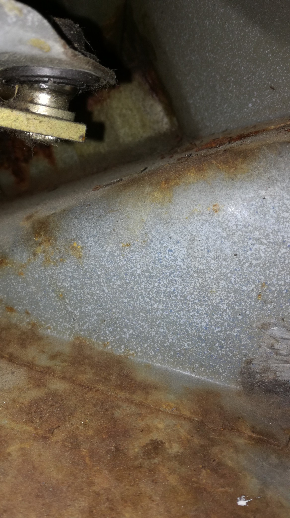

De langsligger en dorpel heb ik dus eens lekker opnieuw in de Tectyl Cavity Wax gespoten, zo ook het paravent. Links en rechts in het paravent lopen de holtes ver door, je kunt met de verlengsonde via het paravent tot in de a stijl langs de voorruit komen.

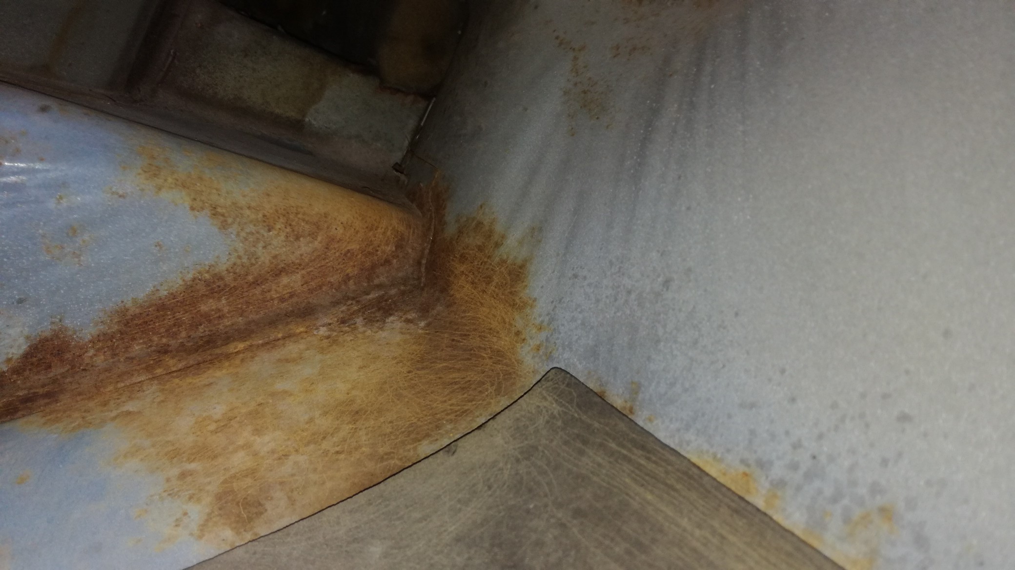

Eerder had ik al peepshow plaatjes van deze geheimzinnige holtes links en rechts gemaakt, voor de behandeling dus:
Dit zijn wel de meest onbereikbare plekken waar de roestduivel zijn slag kan slaan, het zichtbare oppervlakte roest eerst zo goed mogelijk in de brunox gezet, voor zover dat mogelijk was, want je moet wel 40cm diep de holte in. En daarna deze holtes dus ook een duchtige ML behandeling gegeven.

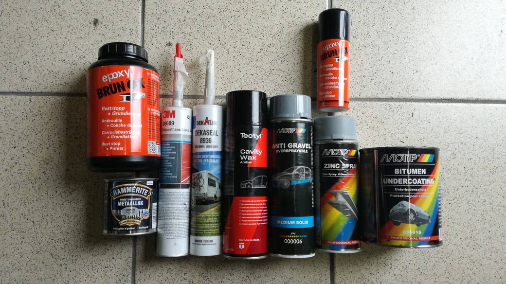

dit zijn de zo'n beetje gebruikte materialen, waarbij de Motip zincspray eigenlijk nauwelijks gebruikt is, en in mijn ogen ook de grootste rommel is, van hechting op kaal schoon metaal is eigenlijk geen sprake.
Ook de Motip anti gravel kan mij niet overtuigen, de pot bitumen coating overigens wel, ik denk dat ik het maar voortaan "Motroep" ga noemen.

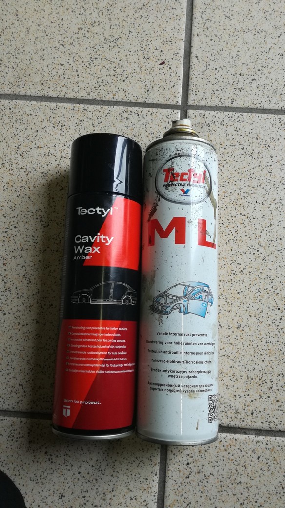

De Tectyl Cavity Wax is dus precies hetzelfde spul als in de oude verpakking Valvoline Tectyl ML, alleen is de bus kleiner(lees duurder) geworden, verlengslang met nozzle moet je tegenwoordig apart erbij kopen:
De 3M 08689 is overschilderbare carosserie/naden kit, die snel uithardt maar wel elastisch blijft, goei spul.
De Dekaseal 8936 is een niet overschilderbare niet uithardende blijvend elastische kleverige kit, wordt ook veel gebruikt achter raamrubbers.
Die wordt ook wel "dep kit" genoemd omdat je kit resten het beste met een bal van dezelfde kit kunt weg deppen, maar het is beter die gewoon te laten zitten.

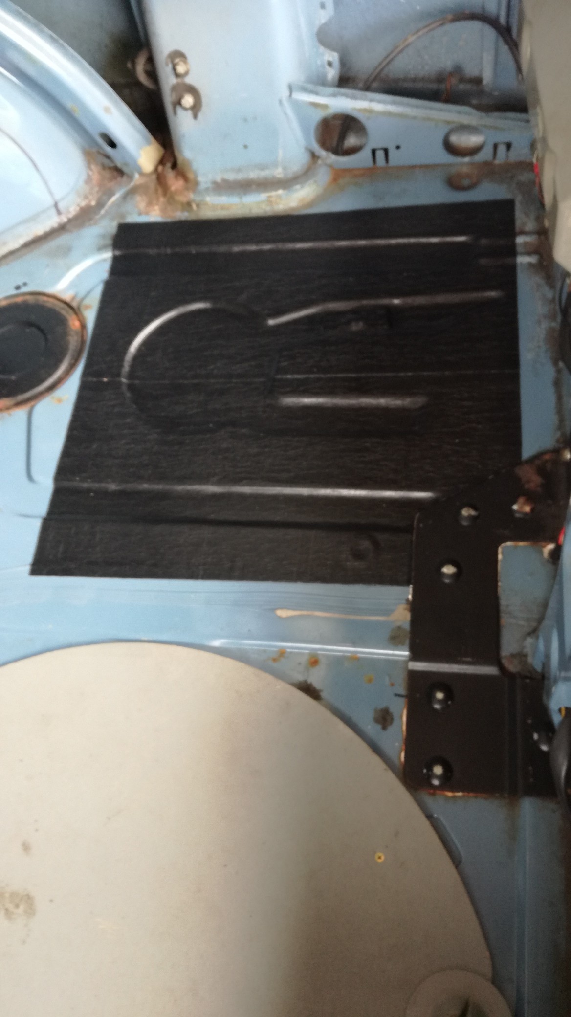

De resterende bitumen plaat heb ik in de kofferruimte geplakt recht boven de uitlaatdemper die een beetje ongelukkig ook midden aan dit vloerdeel hangt, en dus naar binnen door dreunt. Je ziet dat er nog werk zat is in de kofferruimte, tussen wielkuip en tankvulding is de bodem een beetje krokant.

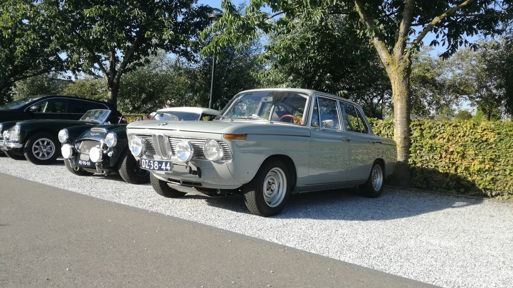

Zaterdag 24 augustus mocht de Pastellblauer dan eindelijk weer officieel los, Joan van de Lustgraaf van www.happydrives.com organiseert 2 keer per jaar een rally waar veel (heel veel) mooi oud automobiel spul op af komt, zie ook mijn verslag van de Happy New-Yearsdrive eerder dit jaar. Kijk maar eens op haar site, ieder menu toont een slideshow met een paar prachtige foto's die deze tak van sport heel goed verwoorden.
Ook nu stond er weer een autopark aan de startlijst waar je U tegen zegt, wat dacht je van alleen al van 5 Austin Healy's, 2 zestiger Mustangs, een Corvette, '59 Caddilac Convertible, veel oud open Mercedes en MG spul, en anderhalve hand vol Alfa's, zeer gedateerde Porsche's en ga zo maar door.
Tjsa dan vallen we met onze E12 wel een beetje buiten de toon, maarja, altijd nog beter dan het moderne spul dat er ook tussen staat.
Over BMW gesproken, één prachtige rally geprepareerde 1800ti stond er op de startgrid, zo vers klaar dat de lak nog nat leek.
Voor velen is deze rit ook een shakedown voor de SLS Classic die deze week van start gaat.
We hadden wederom ingeschreven voor de tourklasse, maar wel al besloten dat dat voor het laatst zou zijn, volgend jaar gaan we bij Joan sportklasse rijden, om gewoon wat meer uitdaging te krijgen.
Deze rally's staan vooral bekend om een prachtige route over Nederlands mooiste wegen, maar de moeilijkheidsgraad is erg laag. Ook mooi, zo kunnen ook de minder behendige kaartlezers eens mee zonder verloren te rijden.

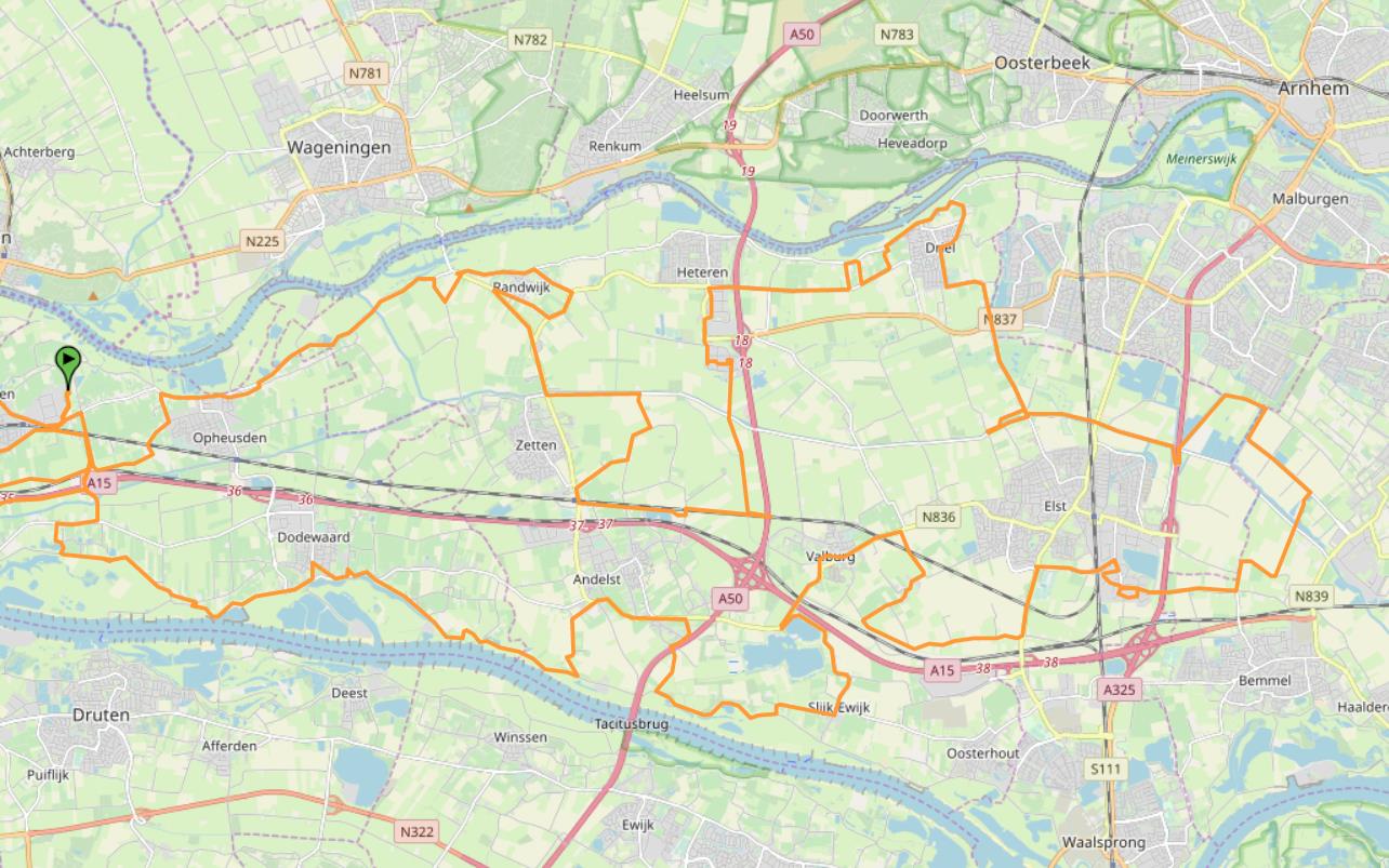

De route voerde voornamelijk over de veel in dit gebied aanwezige dijkweggetjes langs Nederrijn en Waal:
Na een zeer goed verzorgde lunch in een goed gekoelde zaal mochten we weer terug de hitte in voor het middagdeel.
Ook nu weer 3 uurtjes voornamelijk dijkweggetjes door prachtige pittoreske dorpjes en natuur. Eerst een uurtje grensbenaderen en daarna nog 2 uurtjes punten kortste route. In het middagdeel zaten iets meer valletjes gestopt waarvan er een tweetal zeer discutabel waren, maar Joan wijkt niet voor discussies.
Één doorgetrokken bermlijn niet gezien, één wegwijzer aangezien voor een bermlijn waardoor we een te rijden weg niet gereden hebben en het daarop volgende deel niet klopte.

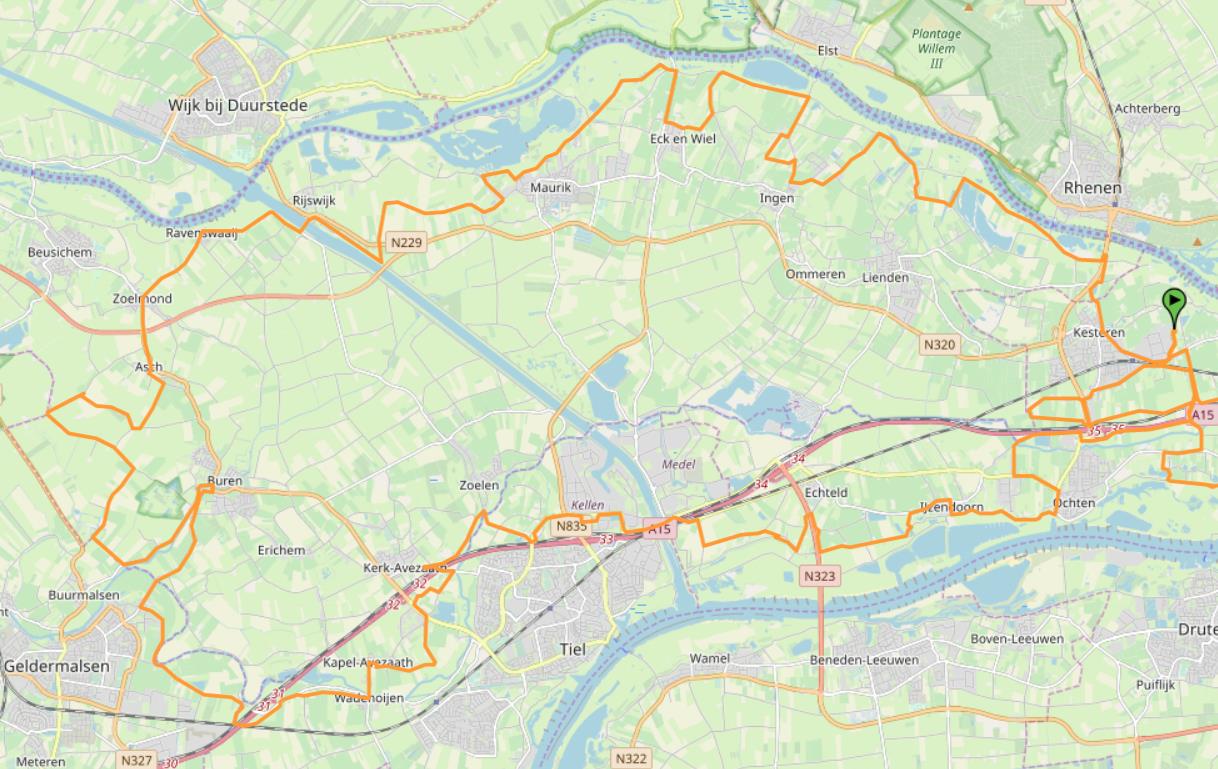

In totaal 187 km rally route voor de kiezen gehad, welke ik gelukkig op GPS getrackt heb, want deze route leent zich uitstekend als basis voor een mooie rit voor ons BMW clubje alhier.
Met 4 fouten (waarvan 2 zeer discutabel) in het middagdeel en 0 minuten straftijd mochten we blij zijn met een 4e plaats van 28 deelnemers in de tourklasse.
