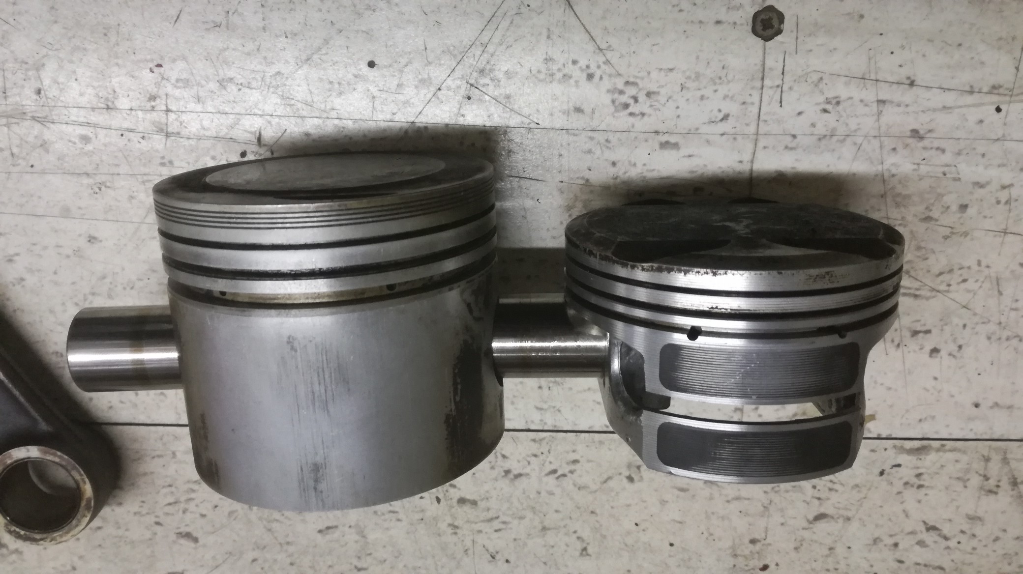

Ik heb mijzelf eens een tijdje bezig gehouden met het balanceren van de bewegende delen in de motor, betreffende de zuigers en drijfstangen.
Bij het balanceren komt het er eigenlijk op neer alle zuigers en drijfstangen op eenzelfde gewicht te krijgen, waarbij de verschillen zo minimaal mogelijk zijn.
Voor de zuigers is dat een redelijk gemakkelijke opgave, je brengt alle zuigers naar het gewicht van het lichtste exemplaar, waarbij zuiger en zuigerpen gezamenlijk gewogen worden.
Bij mijn set zuigers is het gewichtsverschil tussen lichtste en zwaarste ruim 5 gram, best veel, want om 5 gram van een zuiger af te krijgen moet je echt veel materiaal weg nemen.
Gelukkig kun je ook materiaal uit de zuigerpen wegnemen, namelijk door het gat in de zuigerpen aan beide zijden conisch weg te slijpen.

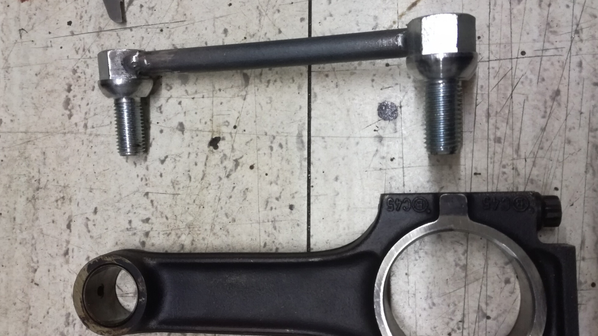

Met deze verzameling materialen kon ik wel wat in elkaar flansen, wielbouten, stalen kogels en een stukje staaf.
De conische zittingen (in mijn geval nu bol) hebben straks als doel de drijfstang op te nemen.
Met de stalen kogels wil ik voetjes maken zodat de mal op vaste punten op de weegschalen rusten.
Als eerste gaten in de kopse kanten van de wielbouten geboord waar de stalen kogels net niet in passen
Daarna een stuk staaf op de gewenste dikte geslepen en daar dan twee wielbouten aan gelast, hierop rust straks het "big end"
Dan op exact 130mm de derde wielbout aan de staaf gelast en even passen, hierop rust en centreert het drijfstangoog:
Daarna heb ik de overtollige draad van de wielbouten geslepen en de stalen kogels in de gaten gelijmd.
De stalen kogels zijn nuu de pootjes van de mal geworden:

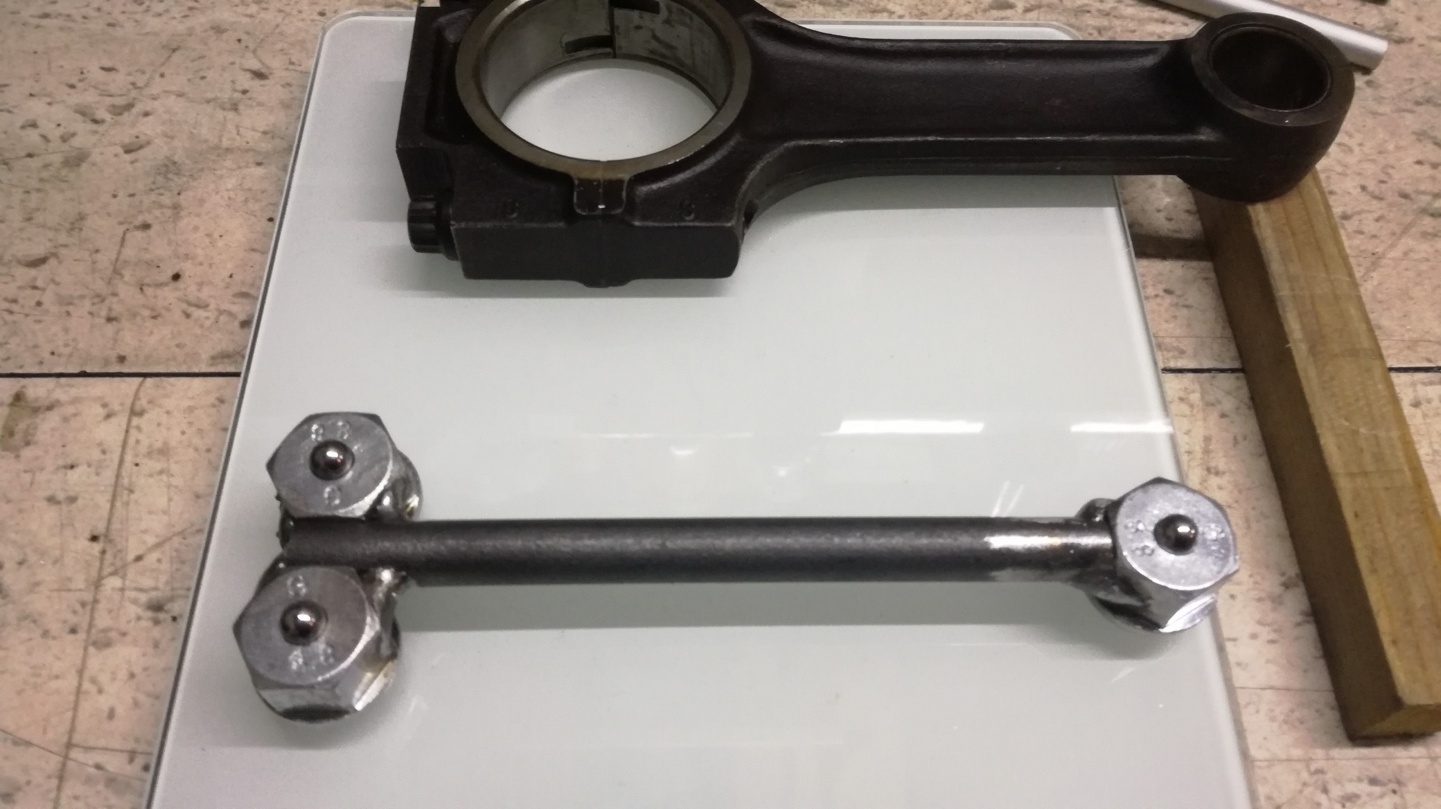

Daarmee is de mal voor de meetopstelling klaar:
Ik heb alle drijfstangen verschillende keren gemeten en telkens de gemeten waarden genoteerd, daarbij waren de afwijkingen tussen elke meting bij eenzelfde drijfstang niet groter dan 0,1 à 0,2 gram.
Met deze meetopstelling kan ik de drijfstangen betrouwbaar gaan balanceren waarbij materiaal weggenomen moet worden bij de voet en/of oog van de drijfstang.
Een veel gemaakte fout is dat men eerst alle drijfstangen aan de oog zijde op hetzelfde gewicht brengt, en daarna alle "big end" zijden gaat aanpassen, zonder de oog zijde opnieuw te meten.
Wat er namelijk gebeurt als je bij een drijfstang materiaal aan de voet weg neemt dat daarmee het gewicht van de oog zijde hoger wordt. Hoe kan dat dan?
Dat komt omdat je materiaal weg neemt voorbij het centrum van het big end (bij mij 39mm voorbij het big end centrum), waardoor het zwaarte punt gaat verschuiven richting drijfstangoog.
Voorbeeld: als je 1,5 gram weg haalt van de voet, dan wordt de drijfstang 1,9 gram lichter op het
"big end" en 0,4 gram ZWAARDER op het drijfstangoog. ECHT WAAR!
Het is dus zaak regelmatig tussendoor te meten bij het balanceren van de drijfstangen, en rekening te houden met het effect op de balans bij het wegnemen van materiaal op een bepaalde plek aan de drijfstang.

Leuke puzzelarij! Gebalanceerde krukas erbij straks en je kunt rekenen op een mega verschil in loopcultuur. Een keer mogen ervaren (voor/na) met een M20B27 en het verschil was mega. Zoals het blok ook nadien klonk, begon ineens te spinnen als een naaimachientje. Dat is misschien niet een resultaat wat qua klant heel opwindend is, maar geeft wel aan hoeveel onbalans er oorspronkelijk in een standaard blok zit.
- Posts: 19241
Lekker bezig. Ik heb de zuigers ook laten uitwegen en de drijfstangen laten balanceren en uitwegen. Daarnaast heb ik de krukas ook laten fijnbalanceren tot 10.000 toeren. Is zeker goed voor een motor.
Wederom mijn respect en verbazing dat je dit met een 2 liter doet. De drijfstangen zijn overigens prima bruikbaar voor een ETAconversie, zelfde maat haha.

Zo kun je met een 82,8 kruk, 135mm cranks en M54B22 zuigers een 2,5 liter frankenstein M20 bouwen die dankzij de veel modernere zuigers een stuk minder wrijvingsverliezen zal hebben wat zal resulteren in meer vermogen, nadeel is dat er dan oliesproeiers in moeten om de veel kortere zuigers voldoende te koelen. En om die extra oliesproeiers voldoende te kunnen voeden moet je een zwaardere oliepomp (M20D24 ?)
Dat is dan ook precies de reden dat alle M20 zuigers zo enorm hoog zijn, om voldoende oppervlak met de cilinderwand te hebben voor koeling, ja en dat kost wrijvingsverliezen.
En met een 82,8 of 84 kruk, 135mm cranks en M54B30 zuigers kom je zelfs op een mooie 2750cc of 2800cc uit, die dankzij de langere cranks en korte zuigers een pak meer vermogen zal leveren dan de veel geprezen M20B27.
kijk maar eens wat een verschil tussen een M20B20 en M54B22 zuiger:
[/dromen]
Natuurlijk is het erg aanlokkelijk om voor meer inhoud te gaan, maar het is nu eenmaal zo dat er een heel gezonde 2L basis in de garage ligt.
Stiekem heb ik natuurlijk ook al wat spul verzameld om een groter M20 blok mee te bouwen, maar wil je dat goed doen, dan loopt de investering al snel op, dat staat dus letterlijk in de diepvries.
[dromen]
