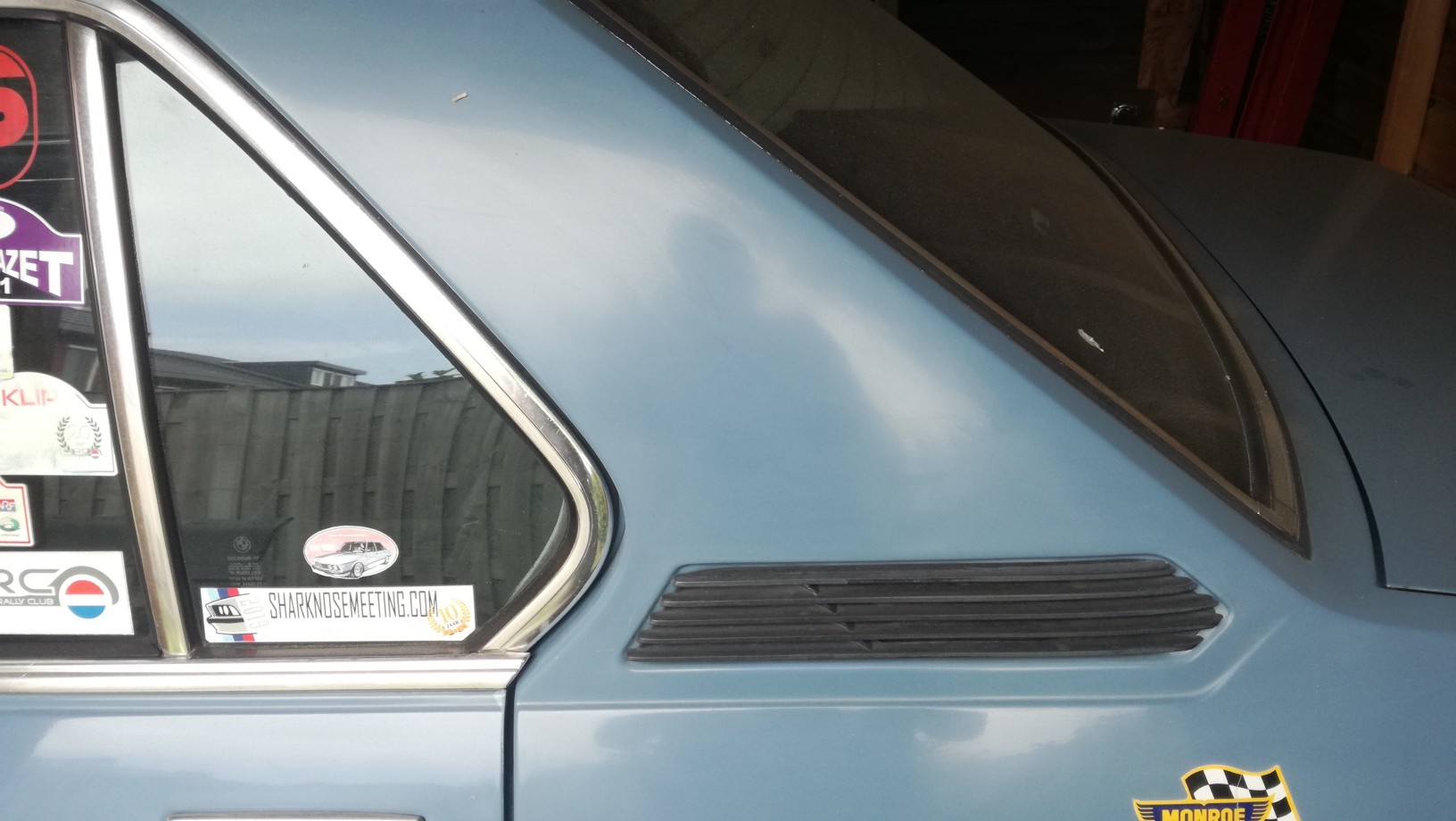

En dan zit je zomaar nog eens naar dat fantastische ontwerp van de E12 carrosserie te kijken en zie je ineens dat de E12 niet één, niet twee maar zelfs drie Hofmeister kinks heeft. :crazy :crazy :crazy
:screwy tsja, dat krijg je ervan.

Nooit op gelet, maar je hebt gelijk :D :thumbsup
TOP! :boogie

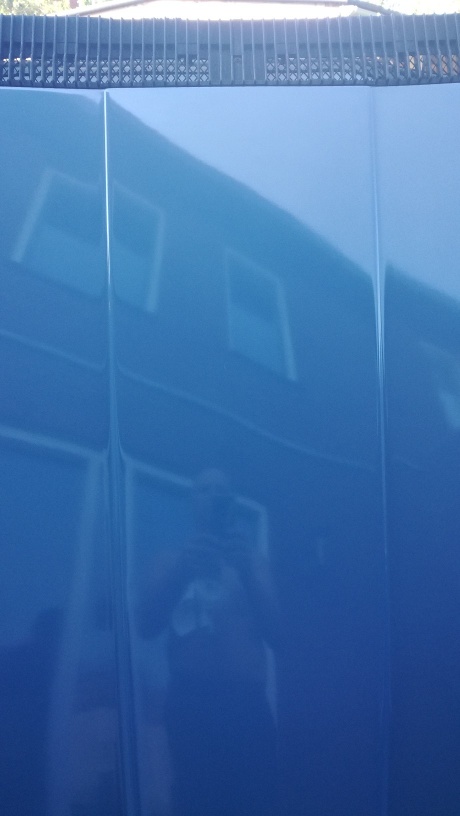

Na de natte schuurbeurt met korrel 3000 een paar maanden geleden werd het nu tijd de polijst machine maar eens los te laten op de Pastellblauer.
Het is wel een flinke polijstklus geworden, Gepolijst met een Rupes medium cut schuimschijf en Rupes polisch compound medium-fine (geel)
na het polijsten natuurlijk ook nog in de wax gezet.
Resultaat is zeer bevredigend geworden, ik had niet verwacht dat er nog zoveel potentie in de verweerde lak zou zitten.
Zie hier hoe de kleur terug gekomen is op de motorkap:

Ziet er toch top uit!?
Posts: 19241
Lekker bezig, Rob!!
