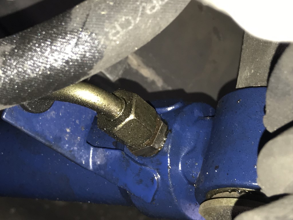

Verder merkte ik bij de inspectie gisteren dat de linker SLS demper weer aan het lekken is; die is twee jaar geleden nog gereviseerd dus dat is wel wat onverwacht.

Balen van de lampjes op het dashboard van de e39. Hoop dat je met het vervangen van die sensoren de oplossing hebt. Overigens is die laatste foto van je leidingen op de e28, zelfde als eerder. Ik vermoed dat je daat je dash van de e39 wilde laten zien.

De demper en de leidingen zijn van mijn E34S. De E28S heeft speciaal afgestemde Bilstein B6'en.

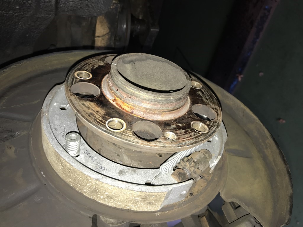

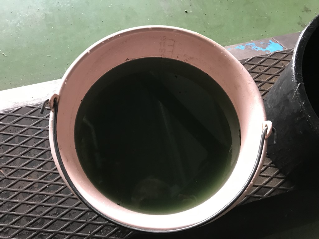

Vandaag heb ik bij de E34S de koelvloeistof ververst. De laatste keer was medio 2017 toe ik de pakkingen van het distributiedekselhuis heb vervangen wat alleen maar kan als de waterpomp verwijderd wordt. N.a.v. een visuele inspectie zie ik geen reden om de radiator te vervangen, dus deze blijft ondanks de leeftijd vooralsnog zitten. Wel ga ik binnenkort een originele Behr ‘hedgen’, just in case.

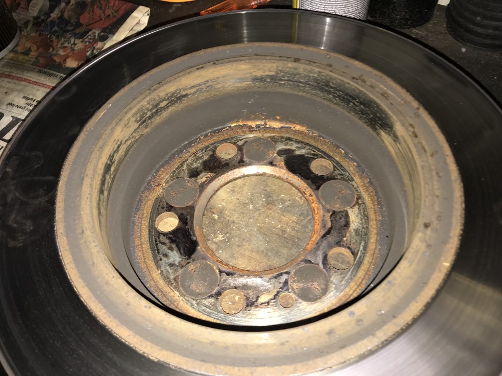

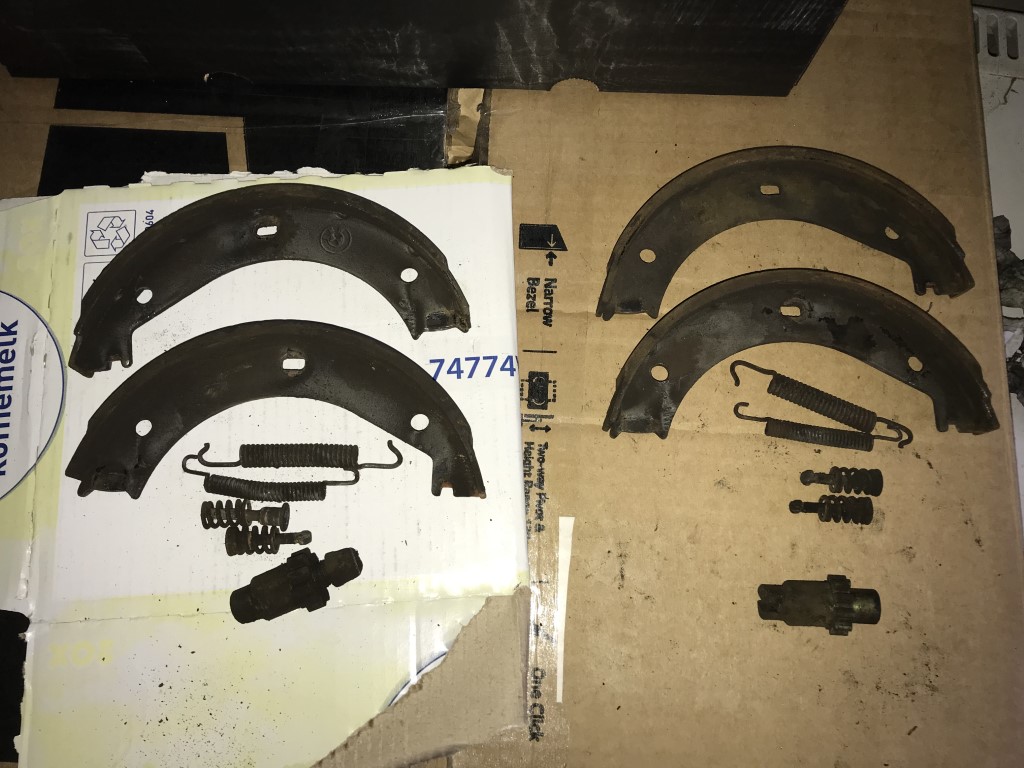

Verder heb ik de handrem aangepakt omdat een zijde het niet meer deed. Na het demonteren van de remschijven is dat aan de binnenzijde ook wel te zien. Er moet al een poosje geen frictie meer zijn geweest, de andere remschijf liet een prima beeld zien.
De oude remschoenen zijn toch echt drieëndertig jaar oud en hadden nog wel ietsje aan restlevensduur over, maar dan had ik de handrem moeten stellen.
Dat gaan we niet doen, dus heb ik beide kanten van nieuwe remschoentjes voorzien. Het wachten is nu op een set nieuwe remschijven en remblokken. Die ga ik eerdaags bij Bergwerf bestellen.

Maar nu moet je ook handremmen stellen straks, om aan beide zijden even veel remkracht te hebben en je nieuwe segmenten gelijkmatig aan te laten liggen als de handrem erop staat. In ieder geval geen luxe.
Wel grappig dat deze handremmerij precies gelijk is aan dat van de e21 en e30, met 1 klein verschil. Namelijk het versteldingetje tussen de segmenten, daar zit een los klemmetje overheen bij de e21. Bij jouw e34 zit de veer er overheen, om het ongewenst verdraaien tegen te gaan.
Heb je kunnen zien waarom de handrem niet goed werkte? Het is meestal dat stukje waar de kabel in zit. Dat gaat dan niet meer soepel inelkaar. Van de e12 heb ik het net gereinigd, dat ligt nu bij de verzinker. Weer schoon en fris.

Hoi Koos,
De voeringen van de handrem zijn net zo oud als de auto zelf en de handrem gebruik ik bijna nooit. Op enig moment verzameld zich dan slijpsel tussen de voering en de remschijf en neemt de frictie af.
Het expansiemechanisme (het deel waar de handremkabel op is aangesloten) werkte prima. Corrosie was niet aanwezig, enkel slijpsel van de voering en remschijf zelf. Een busje remreiniger volstond om aan beide zijden de boel schoon en weer gangbaar te krijgen.uwbuurman wrote: Sat Mar 04, 2023 9:41 pmHeb je kunnen zien waarom de handrem niet goed werkte? Het is meestal dat stukje waar de kabel in zit. Dat gaat dan niet meer soepel in elkaar.

Ja, maar eender welk scenario moet dat toch. Ik had het bestaande kunnen reinigen, weer gangbaar maken en daarmee nog een paar jaar kunnen rekken, maar dan had ik de in het voorjaar van 1999 geplaatste schijven ook weer moeten hergebruiken en laten die nu tegen de minimum dikte aanzitten. Als je dan toch nieuwe schijven en blokken plaatst, dan is het beter om bij deze leeftijd en kilometerstand ook de handrem mee te nemen.uwbuurman wrote: Sat Mar 04, 2023 9:41 pmMaar nu moet je ook handremmen stellen straks, om aan beide zijden even veel remkracht te hebben en je nieuwe segmenten gelijkmatig aan te laten liggen als de handrem erop staat. In ieder geval geen luxe.

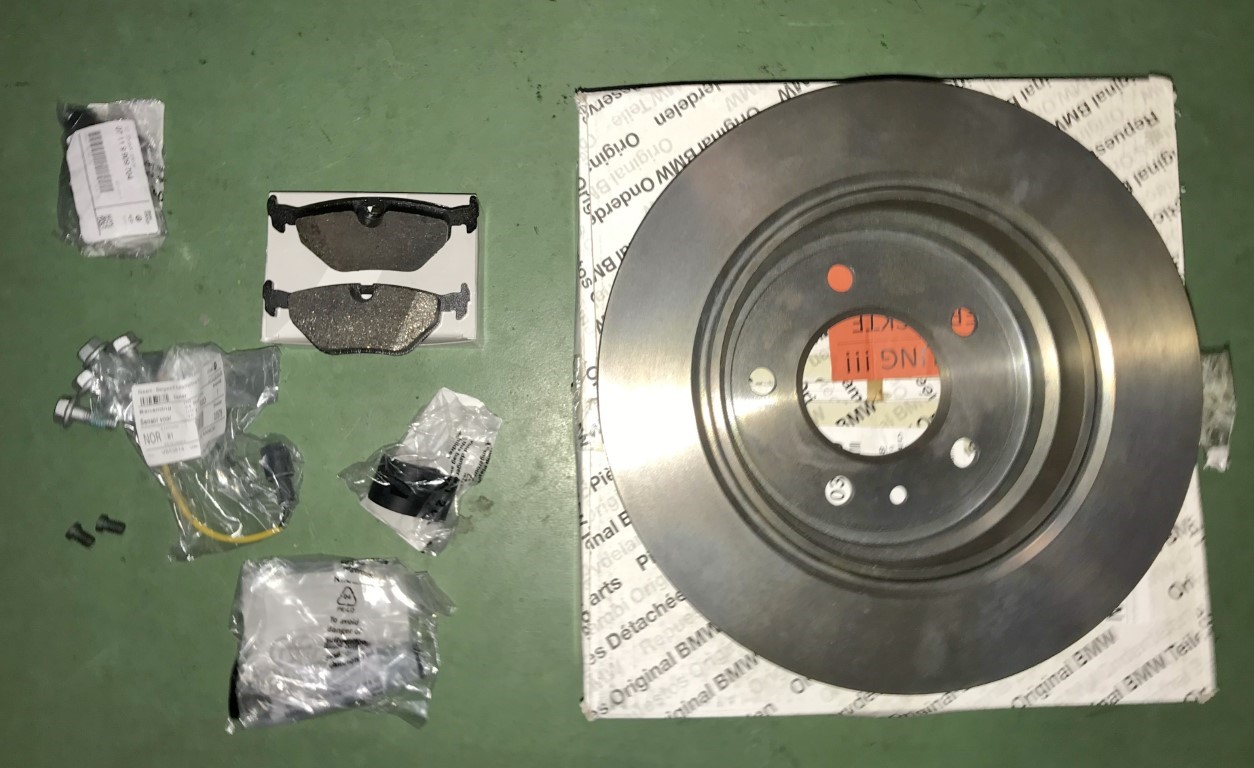

Vandaag heeft de postduif het pakketje met nieuwe spulletjes voor de achterremmen gebracht. Allemaal met een levertijd van een paar daagjes en zo te zien nog van oude kwaliteit.

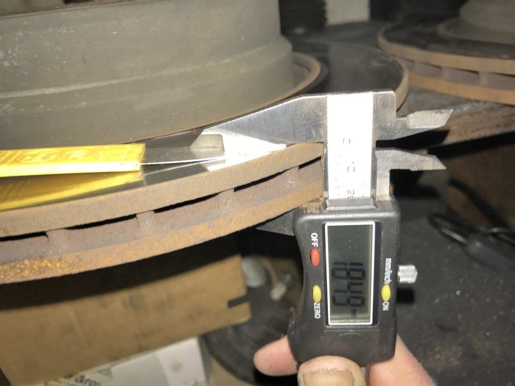

Verder heb ik vandaag de oude remschijven opgemeten. Daarvoor moest ik wel een voelermaatje toepassen, de dikte daarvan moet er dus nog vanaf gehaald worden en dan komen deze remschijven circa 200µm onder de minimale constructiemaat (18,4mm) uit. Niet slecht voor in totaal 93809 kilometers.
Vroeger, en dan heb ik het over om en nabij de twintig jaar geleden had ik een sterke wens om de remmen te upgraden naar die van het laatste modeljaar, maar daar schijnen anno nu best veel leverproblemen met te zijn. Dan is het i.d.d. een voordeel dat deze remmen, overigens identiek aan die voor de E36 M3 voor een grotere populatie toegepast is.
