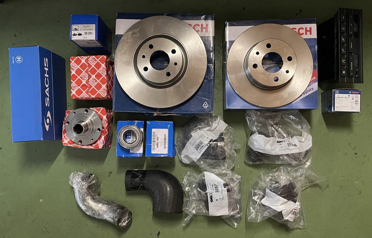

Afgelopen week kwam het pakketje van Autodoc met daarin de nieuwe voorremmen, lagers en naven van de Croma. Samen met de nieuwe achterremmen en wat ander klein spul begint dat al een behoorlijke verzameling te worden.

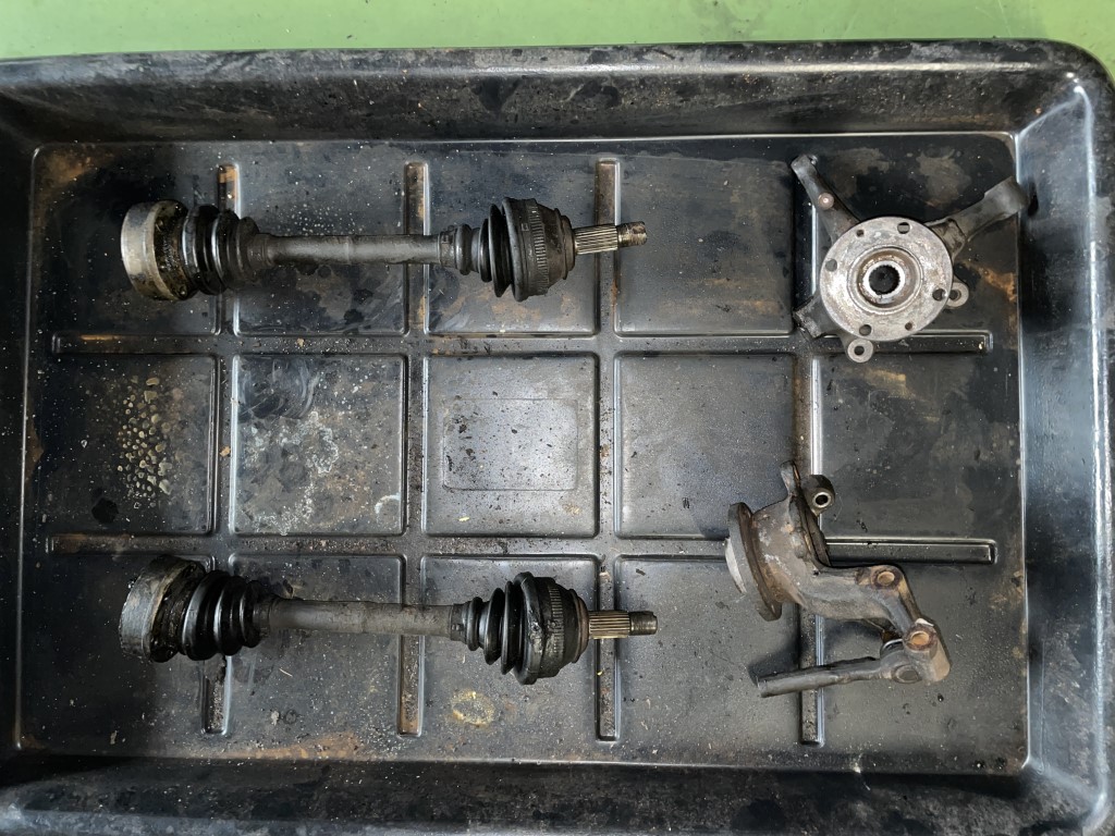

Maar dan moet de boel wel eerst los en dat was nogal een uitdaging. Dat begon al met de moeren van de wielnaven zelf. Links was zo los, maar rechts wilde alleen maar lossen na behoorlijk opstoken. Maar dat was nog maar het begin. Om de lagers eruit te krijgen moet het hele fusee los en dat was ook nog een behoorlijke uitdaging. Alles zat zo vast dat ik een de hele trukendoos moest toepassen. Maar na een middagje ploeteren liggen de delen die aangepakt moeten worden in de bak.
De vervolgstappen zijn het uitpersen van de lagers met naven. Hopelijk krijg ik dan ook het spoorstanguiteinde van de linkerkant los. Dat lukte me met de uitdrukker die ik heb niet. Heb deze meerdere uren onder spanning laten staan. Maar er is geen beweging in te krijgen, dus die moet maar op de werkbank.

Smerig werkje, die aandrijfassen opfrissen. Maar wel bevredigend, want het is eigenlijk altijd achterstallig onderhoud. Straks weer lekker vers vet, laagje lak en frisse hoezen.

Zoals Koos eerder al schreef kunnen de levertijden van Autodoc langer zijn en dat dat de reden is om in voorkomende gevallen een beroep op andere leveranciers te doen. Omdat voor analyse ook gedemonteerd moet worden en pas daarna gepland kan ik gedurende deze fase ook wel met een wat langere levertijd leven. Maar bij de inkomende inspectie van de materialen geleverd door Autodoc viel me nog iets anders op.
Voorbeeld; bij het openen van het geleverde doosje waar de lagers inzitten (SKF VKBA1403) viel me op dat deze eerder los moet zijn geweest. Tweede wat me opviel is dat daar aleen het lager inzit. Op de website van Autodoc voor dit deel worden ook fotp's getoond en daarop is naast het lager zelf ook een nieuwe wielnaafmoer en veerklem te zien. Deze zijn niet meegeleverd. Dat is vreemd want als ik dit partnumber bij SKF After market op de website opzoek staan daar op de foto ook een nieuwe wielnaafmoer en veerklem bij. Ergo, de leveromvang van de fabrikant (SKF) is groter dan wat de leverancier (Autodoc) levert en dat laatste is weer kleiner dan wat de leverancier zelf laat zien.
Waar het mij in deze casus om gaat is de wielnaafmoer. Autodoc biedt die wel los aan, maar tegen een prijs die veel hoger ligt dan dat ik bij BMW voor mijn E34S heb betaald. Ik vermoedt dus dat Autodoc een verdienmodel heeft gemaakt van het opsplitsen van de leveromvang en de rand voorwaardelijke zaken tegen een veel hoger tarief aan te bieden. I.i.g. wijkt de leveromvang van Autodoc af van de plaatjes die ze zelf laten zien. Dat de uitvoeringsvorm afwijkt is c’est ca, maar vanuit verwachting management en compliance vindt ik dat ‘not done’.

Het kan natuurlijk ook zo zijn dat het lager terug gestuurd is door iemand die achteraf alleen de naafmoer nodig had, doos was toch open geweest?
Dit soort grappen heb ik al vaker mee gemaakt.
Wel vervelend natuurlijk, want als je dan iets incompleet geleverd krijgt, probeer dan maar je gelijk te halen bij de leverancier.

N.a.v. opmerking van Rob even naar de loods gefietst om te kijken. Bleek dat het ontbrekende materiaal in het andere doosje zat. Bewijst dat doosjes open zijn geweest, slordig, maar het ontbrekende is wel geleverd.
Posts: 19237
Precies mijn gedachte. En Autodoc kennende, sturen ze dat wel na, als je melding maakt. Maar ik begrijp dat je 1 doosje met 2 moeren en 1 doosje zonder hebt? Dus er is gewoon een retourtje opnieuw in de lijn gegaan, kennelijk zonder controle. Zeer slordig, maar gebeurt.
Ik heb zelf nog niet meegemaakt dat er een doosje "gesplitst" is. Kortom, gewoon Autodoc chatten morgen. Ik zou het in ieder geval melden. En je weet het vast, maar in die chatbot, als je boos wordt, krijg je snel een echte medewerker. Ook als je er om vraagt, trouwens vaak.

Verder heb ik de aandrijfassen uit elkaar gehaald. De buitenste homokineten zijn nog erg goed, maar helaas is het draadeind voor de wielnaafmoer helemaal naar ze gallemiezen. Oorzaak daarvan zijn monteurs die met wielmoersleutels zonder moment begrenzen oude moeren hebben hergebruikt.
Toevallig heb ik bij een Italiaanse leverancier van restbestanden twee NOS exemplaren gevonden. Die zijn als het goed is onderweg naar Nederland.
