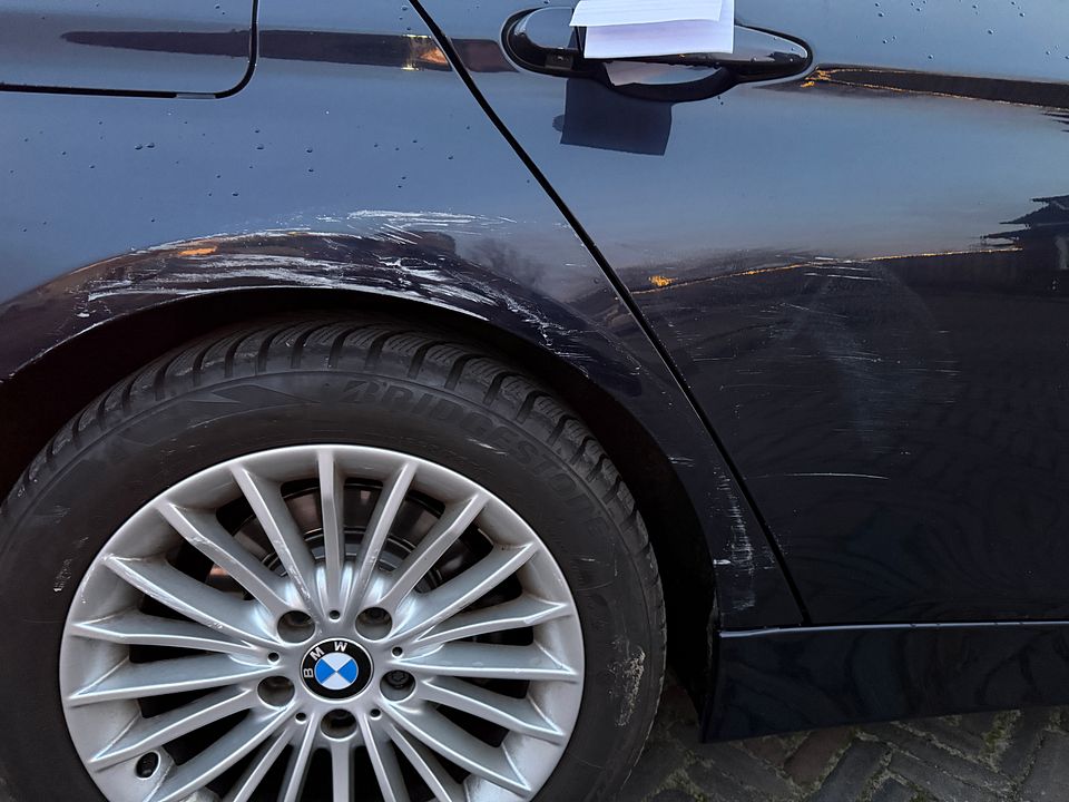

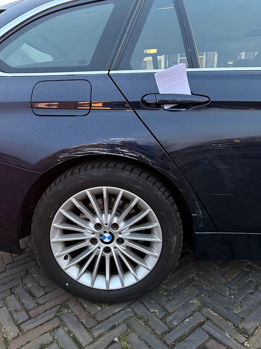

Diagnose op afstand door Koos en Jeroen, eind oktober vorig jaar. Aangezien draagarmen en stabi-linkjes waarschijnlijk allemaal nog eerste montage zijn, m'n geld maar op de juistheid van die diagnose gezet wetende dat vers spul altijd een verbetering zou zijn. Dus alles besteld en ook snel ontvangen. Dat lag dus al enige tijd in de garage te wachten op een montage-afspraak. Tijd, feestdagen en allerlei andere sociale leukigheden verhinderden snelle montage, dus dat heeft even op zich laten wachten. Intussen in de week vóór Kerst nog een klein kerstcadeautje op de laatste dag dat mijn auto, vanwege groot onderhoud aan onze straat, niet op de eigen oprit kon staan:
Maar, met de Kerstgedachte in mind waarschijnlijk, een keurig briefje onder de ruitenwisser met een spijtbetuiging en contactgegevens van de ongelukkige 'dader'. Telefoongesprekje en dezelfde avond was het schadeformulier ingevuld en ondertekend.
Mooi om te zien dat er nog heel veel eerlijke en aardige mensen zijn tegenwoordig. De auto is begin februari bij de schadehersteller geweest en ziet er weer picobello uit.

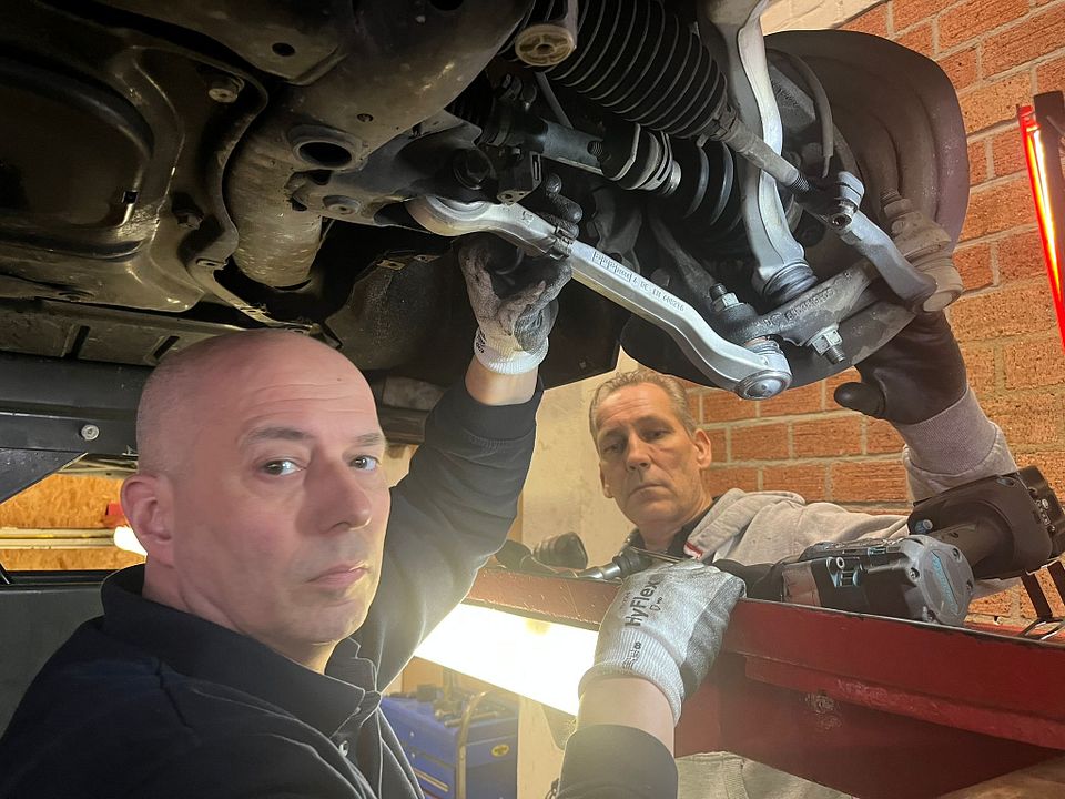

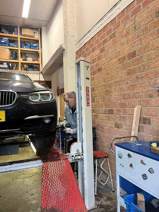

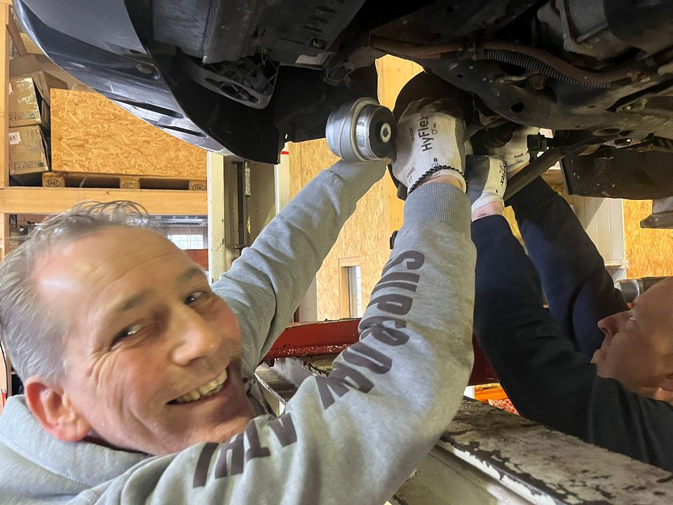

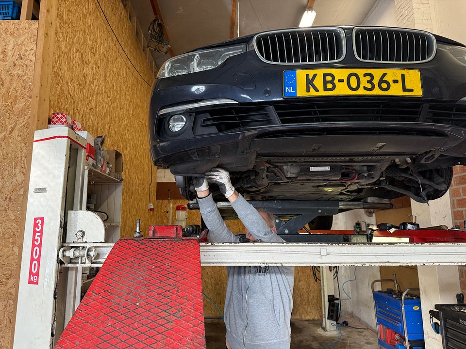

Voor het vervangen van de draagarmen en stabi's was Ite zo vriendelijk om zijn loods met brug ter beschikking te stellen, met nog heel veel aanvullende gastvrijheid. Dus togen Roland en ik gisteren zaterdag naar het Nijkerkse. Niet zonder hindernissen met een afgesloten knooppunt Hoevelaken en 3 opvolgende afslagen richting Zwolle. Dus binnendoor, over de 500 drempels die dat gebied rijk lijkt te zijn. Maar eenmaal daar, kop koffie, beetje kletsen en even later was Peter er ook die zijn magische kunsten op de dubbele Weber's van een E3 ging laten zien. Brug even vrij gemaakt (Ite's vervangend vervoer, a.k.a. de Dyane stond daar
) en de Touring achteruit op de brug. Daarna ging alles eigenlijk in een mega rap tempo, zat er niks tegen. Alles kwam keurig los, dus vóór het koffierondje om 11 uur waren we denk ik al ruim 80% op weg. Mooi! Blije gezichten:
De eerlijkheid gebiedt me wel te zeggen dat, vanwege een dubbele hernia waar ik momenteel mee te maken heb, het meeste en zwaarste werk door Roland en Ite is gedaan. Ook vanaf deze plek: dank mannen!!!

Lekker gewerkt! Waarom zijn de aandrijfassen losgehaald dan?
- Manitoba
- Posts: 2607
Re: Daily driver van Walter: De Dreier uit Beieren
Omdat dat bij een X-Drive moet, want anders krijg je de voorste draagarm er niet uit en de nieuwe er dus ook niet in.
