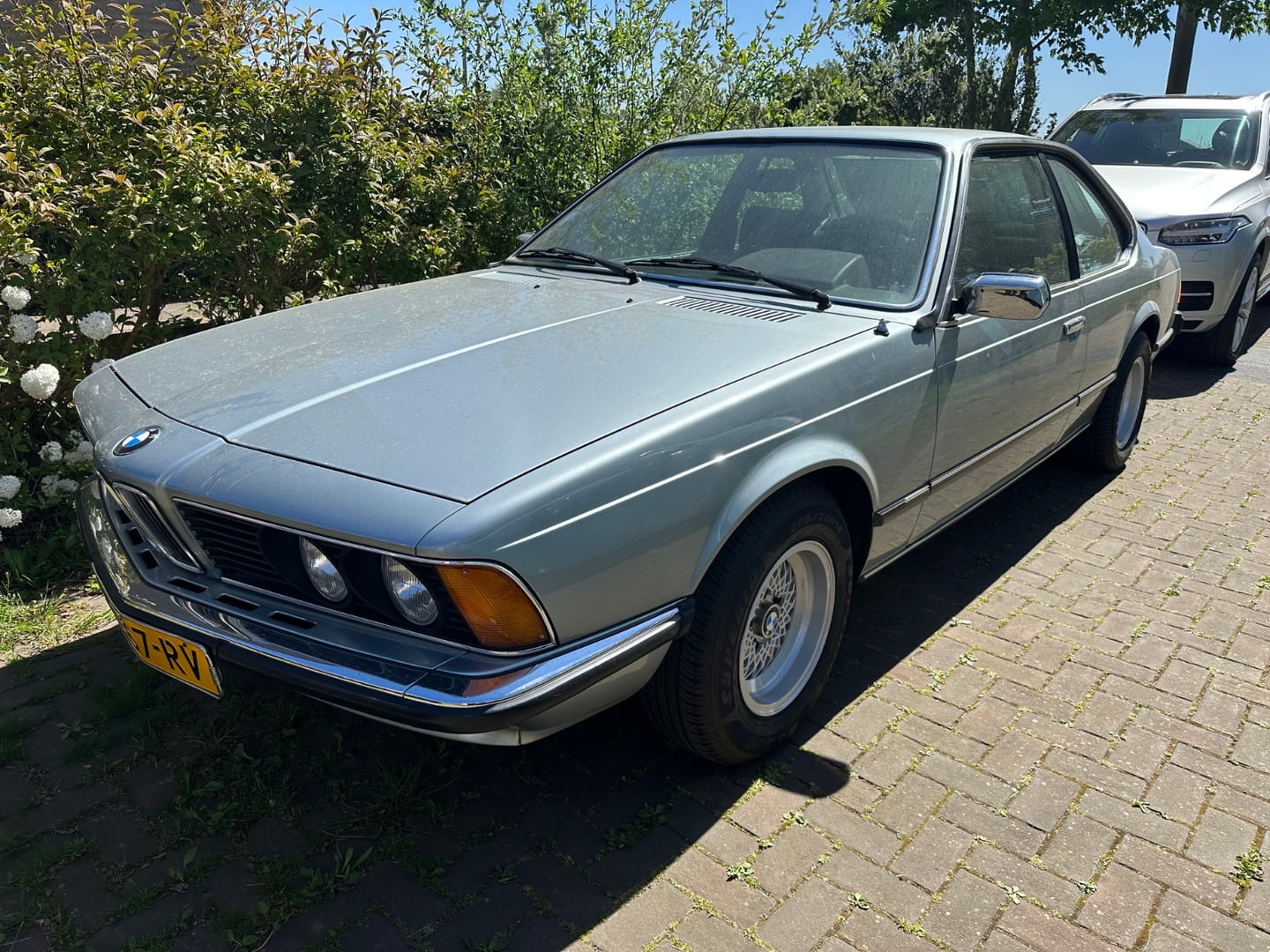

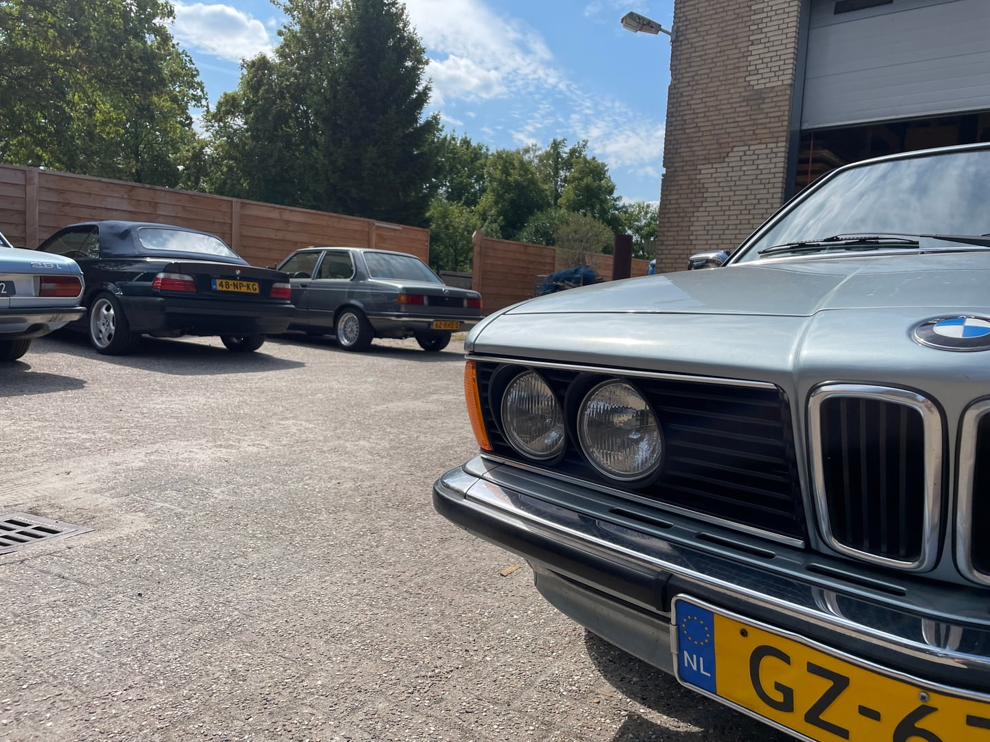

Tsja, dit wordt de laatste post in dit topic van mij.
Ik heb al heel lang een voorliefde voor de E24 maar ik ben helaas niet in de gelegenheid om deze erbij te nemen dus wat doe je dan. Je gaat soms eens kijken bij een project.... Nee dit gaat hem echt niet worden. Dan komt er opeens een mooie voorbij maar mijn twijfel duurde te lang..... helaas te laat want de auto is al verkocht. Vervolgens wordt je opeens een foto getoond...
Verdorie die is leuk.....
Na enkele maanden krijg je de volgende foto en dan begint het echt te kriebelen.... Weet je wat ik ga eens kijken, ik moet toch die kant op.
Vandaag is dan toch de dag dat het echt is gebeurd, ik heb mijn E21, of zoals ze thuis heet..."het oudje" weggedaan maar heb er iets anders voor terug...Een E24 633 csiA...
Doei E21 en welkom E24...Een nieuw hoofdstuk is begonnen. Een nieuw topic dan natuurlijk ook ondanks dat het een E21 forum is.

Oei Peter, dan ben je nu carburetor loos.
Maar een E24 is natuurlijk wel een hele mooie vervanger, gefeliciteerd met je prachtige nieuwe aanwinst.
