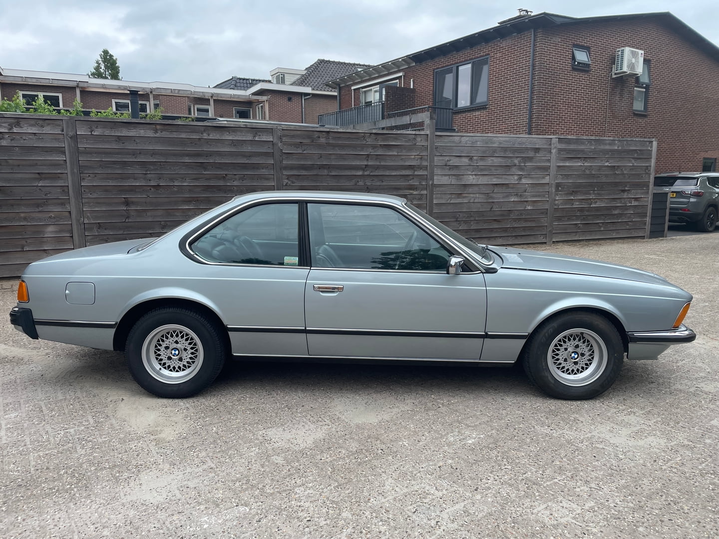

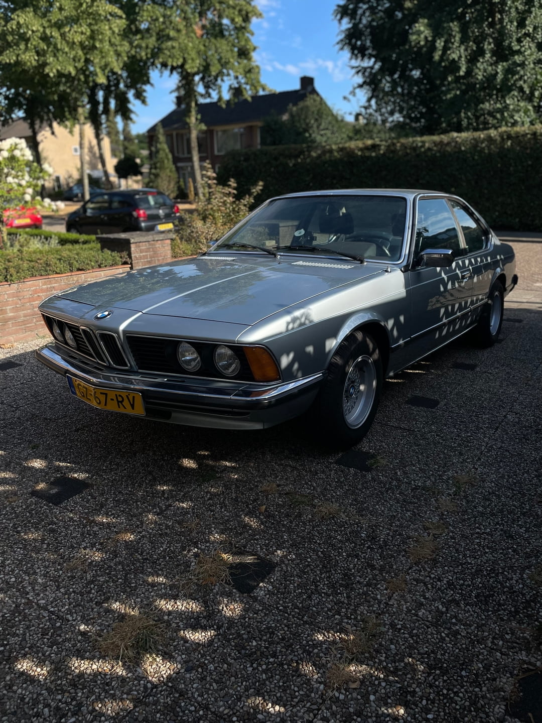

Vandaag 28-7-2026 is de dag dat ik mijn grote wens heb kunnen vervullen. Ik heb een BMW 6 serie gekocht.
BMW 633 CSi, origineel nederlands, matching numbers. Produtiedatum Maart 1980 en op kenteken in juli 1981.

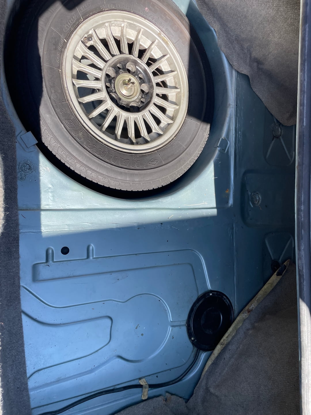

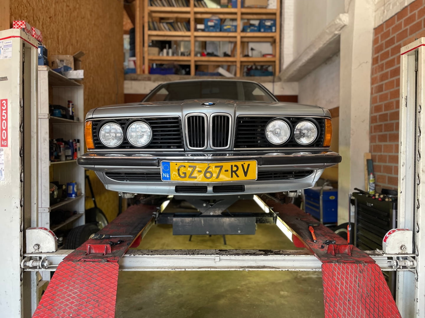

De vorige eigenaar heeft de auto sinds 1994 gehad. Het meest belangrijke voor mij was dat ik er een goed gevoel bij had. Vandaag de laatste grote controle gedaan en geconstateerd dat de carrosserie echt goed is, de rest is mechanisch. Is ze in showroomstaat? Absoluut niet maar dat hoeft ook niet. Het is een eerlijke auto waar nog genoeg aan te verbeteren valt maar dat is de hobby.

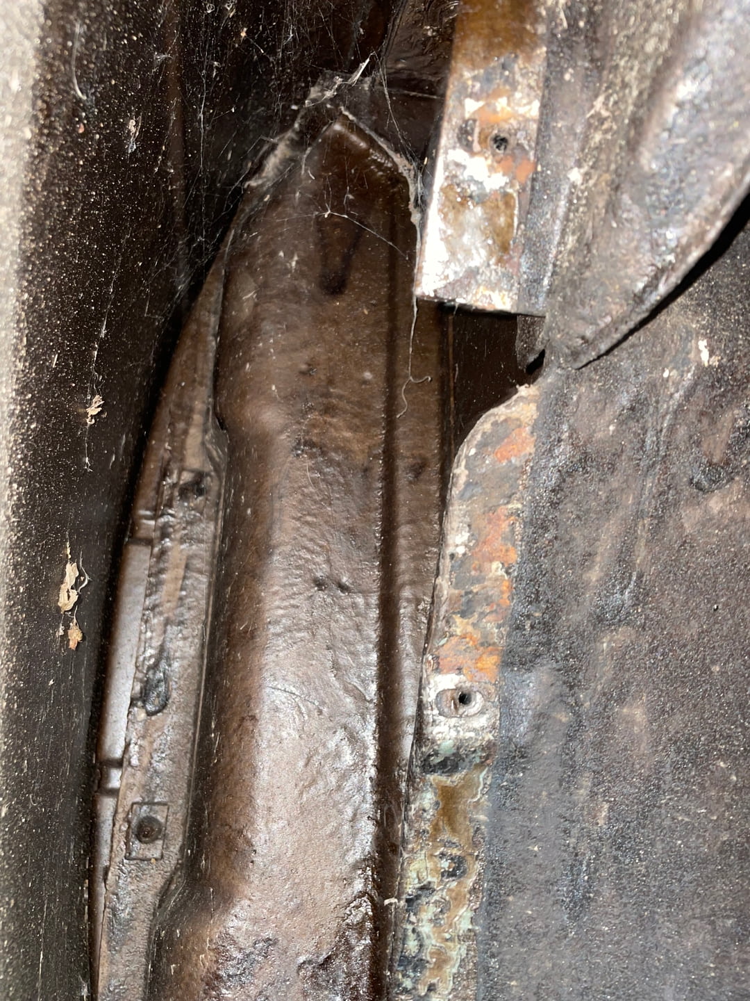

Alle hoeken bekeken en de redding is gewoon geweest dat deze auto op tijd een uitvoerige dinitrol behandeling heeft gehad. Uiteraard zit dan ook allles volgespoten maar dit is wel de redding geweest.
Ondertussen al een leuk lijstje gemaakt van verbeterpunten en hier gaan we aan beginnen. Als eerste de remmerij. Ondanks dat nagenoeg alles nieuw is moet er toch wat aangepakt worden. Laat ik duidelijk zijn dat ik heb gekozen om al de items zelf aan te pakken en niet aan de verkopende partij over te laten.

Dank allen,
Rob, inderdaad een zogenaamd type 1,5 als ik mensen moet geloven. Onderstel van de E12 inderdaad.
Druk bezig met in kaart brengen wat er allemaal gedaan moet worden om deze 6 weer up to date te krijgen zoals ik het wil.
Het zal allemaal wel even duren natuurlijk. Onderdelen zijn niet overal meer te vinden en ze zijn prijzig maar dat is mijn probleem. Eerst het langhangend fruit oplossen.

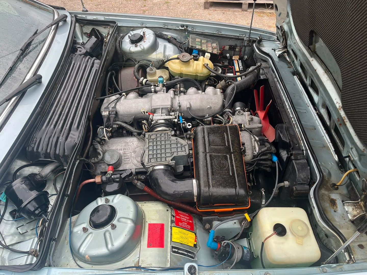

* Motorisch grote beurt inclusief kleppen stellen.
* Slang vervangen tussen gasklep en LMM.

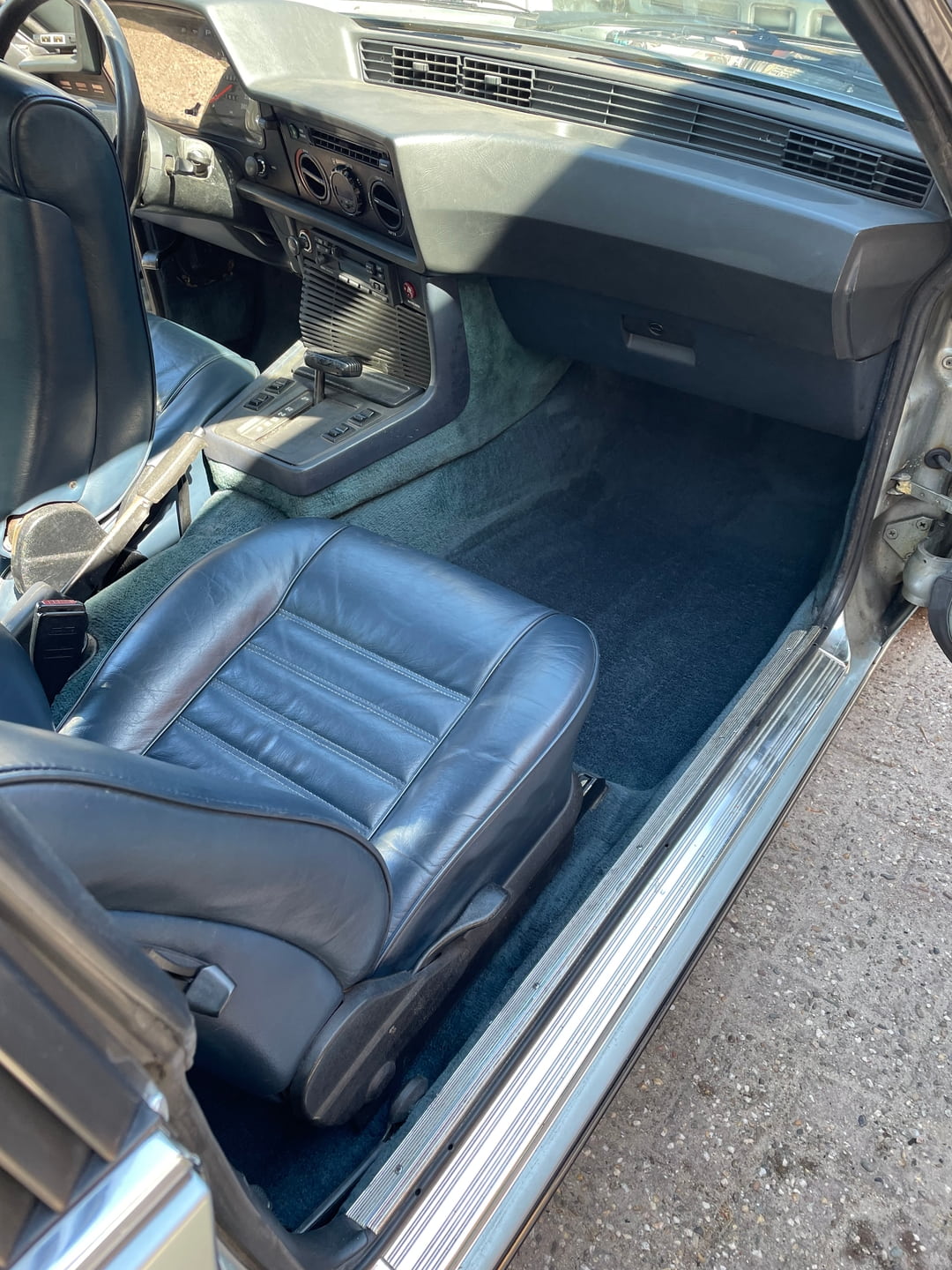

* Interieur was men al flink aan begonnen om netjes te maken dus dat gaan we verder doen natuurlijk.
