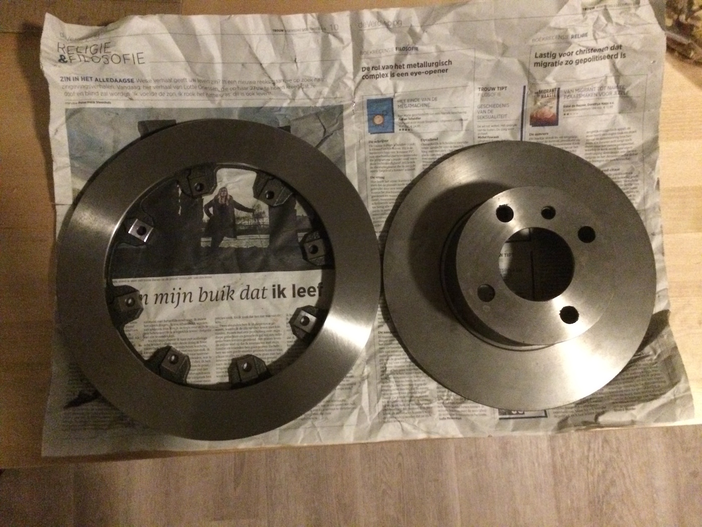

Hier het verschil in grootte:
De rechter wordt teruggedraaid naar 209mm in diameter, dat wordt het hart voor het linkerdeel.

Precies, de linker is 300 in diameter. Ik maak het hart dus van een 323i geventileerde remschijf, die schijf wordt dus een stuk kleiner in diameter en wordt dan met 8 M8's vastgezet aan die rotor. De rotor is gewoon goede kwaliteit gietijzer, het is ook Wilwood.
Voor een goede soort aluminium kwam ik al over de 200 euro voor alleen het ruwmateriaal, dat vond ik wat te gortig. Links en rechts heb ik wel bedrijven benaderd maar ik krijg gewoon geen reactie.
Het gietijzeren hart is zo'n 2100 gram. Voor aluminium had ik er een getekend die op 1600 gram zit. Dus zoveel scheelt het ook weer niet.
Daarnaast zat ik nog klem met het verschil in uitzetting. Als die rotor naar de 600 graden gaat en de uitzettingscoëfficiënt van het hart is anders, dan krijg je wel gekke effecten. Massive heeft daar wel iets op bedacht maar ik weet niet of je dat moet willen...

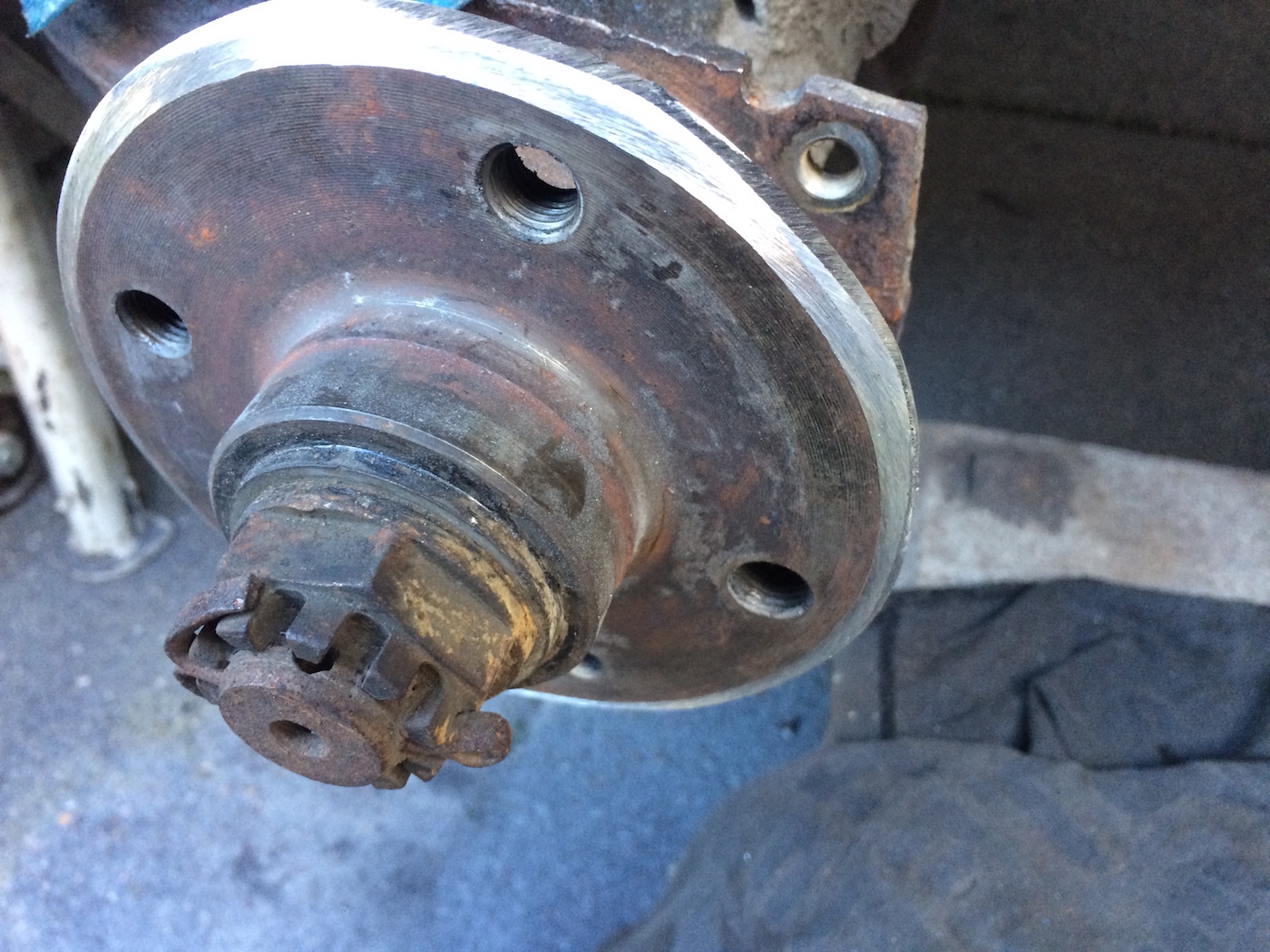

De schijf heeft een kleinere binnendiameter dan de flens, dus daar moest een stukje vanaf.

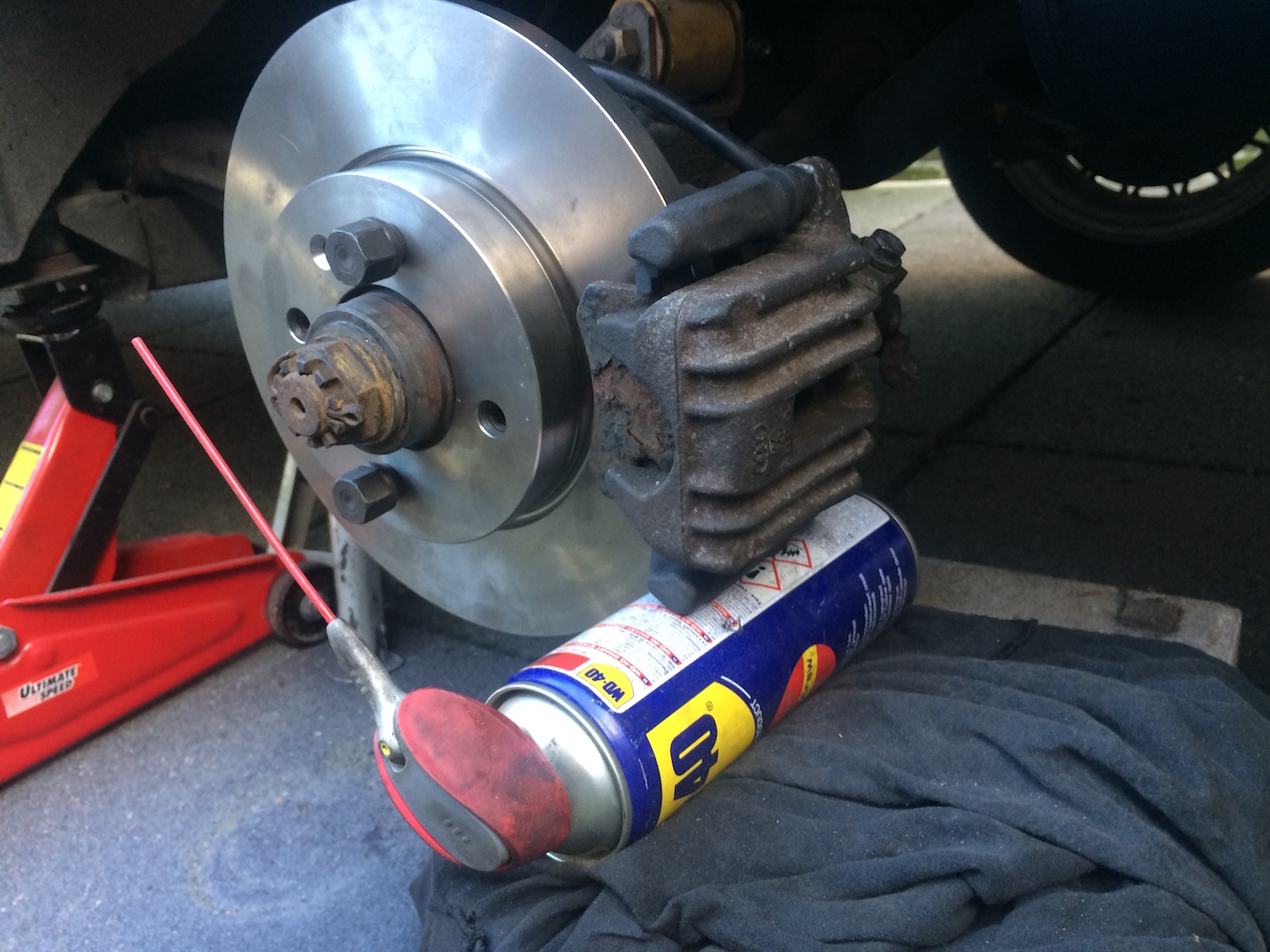

Zo moet het eruit komen te zien, hier ligt de klauw nog op de WD40.

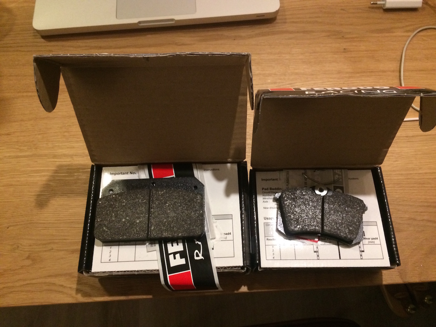

Nice! En die blokken kwamen uit de vuilnisbak? haha
Posts: 2016
Re: E21 317
Jep, meegenomen van de sloop als hulpstukjes bij het opbouwen. Maar zoals je in foto 2 ziet zijn er gewoon nieuwe DS2500's hoor, maar wilde daar niet aanzitten met m'n vette klauwen.
