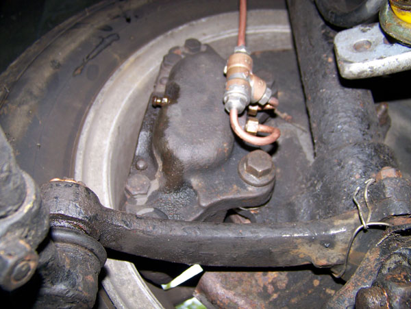

Och het kan altijd nog erger, remleiding met waterleiding t-stukken aan elkaar solderen:
Posts: 2016
Re: E21 317
Wow... En wat is dat voor ijzerdraadje daar rechtsonder?
Re: E21 317
Wilmo wrote: Sat Feb 02, 2019 11:34 pm Wow... En wat is dat voor ijzerdraadje daar rechtsonder?
De borging van de schroeven waar veerpoot vastzit.(e12)
Posts: 19256
Re: E21 317
BertjeConti wrote: Sat Feb 02, 2019 11:31 pm Och het kan altijd nog erger, remleiding met waterleiding t-stukken aan elkaar solderen
Whahahahahahahaha, hoe verzint iemand dat nou?? Maar HOE DAN, ook gewoon hahahahaha. Je zal zo'n "goed onderhouden en zorgvuldig geüpgrade klassieker" kopen....
