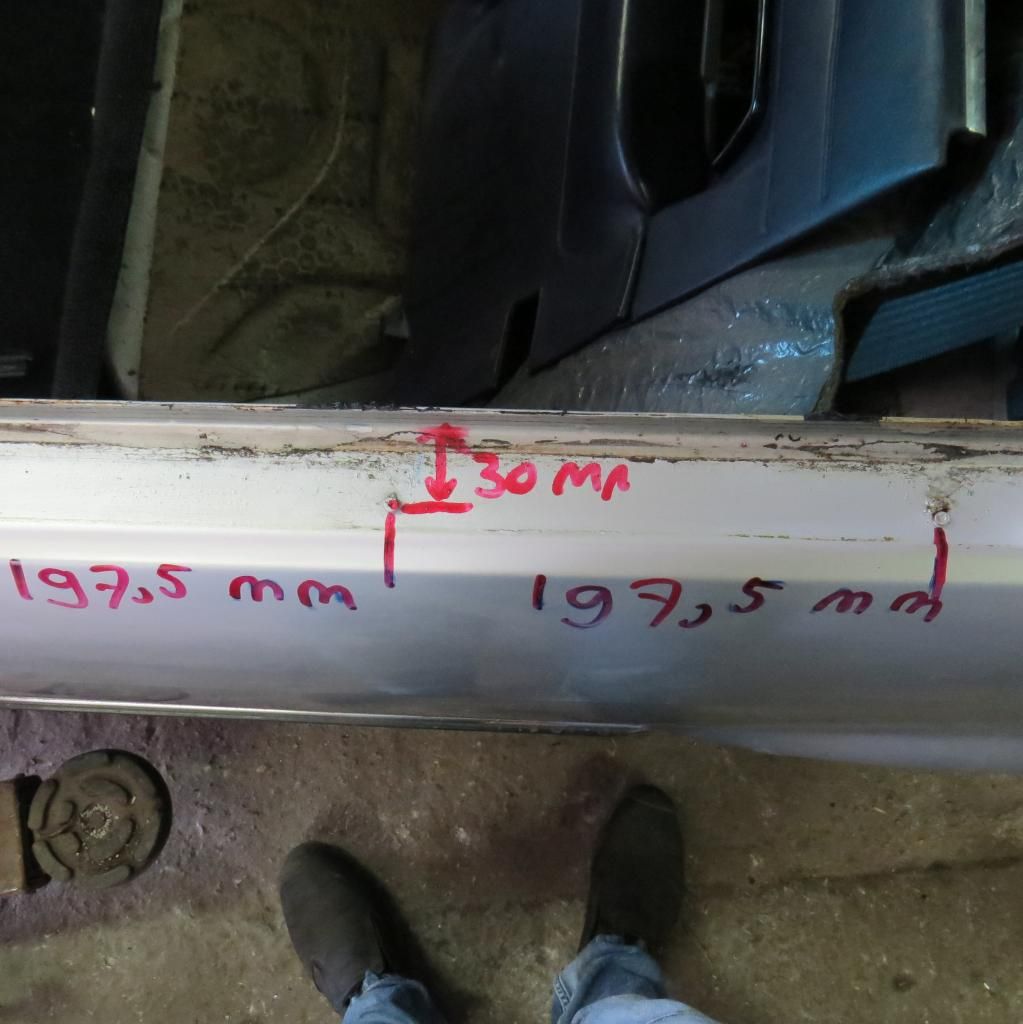

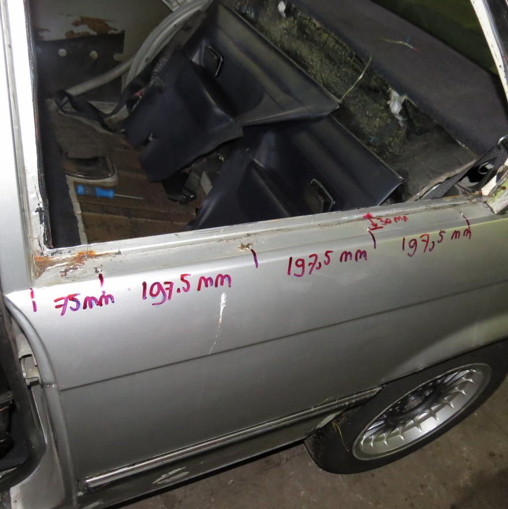

Ik heb de maten voor die propjes voor de klapraampjes opgemeten
Is het zo duidelijk Koos?
