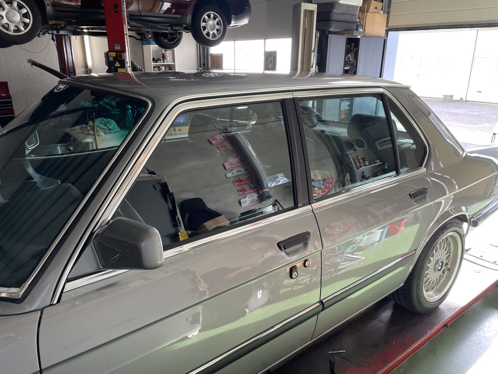

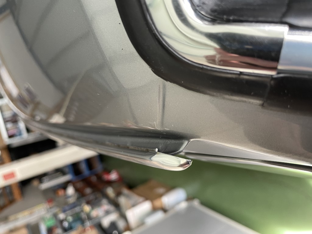

Een van de restpunten van het E28S project was de permanente montage van de sierlijst op de dakgoot. De originele lijst was even voorbij de A-stijl vervormd en heb ik door een goede gebruikte vervangen. Maar die kreeg ik niet goed over de regengoot heen geplaatst, ik kon niet genoeg kracht op de sierlijst uitoefenen om deze over de regengoot heen te krijgen. Medio September had ik hierover met Koos contact en hij bood aan om mee te kijken. Die afspraak stond voor afgelopen vrijdagmiddag. Uiteindelijk kwam het erop neer dat ik zelf eerder wat te gehaast te werk ben gegaan. Na een kleine anderhalf uur zat de regengoot naar ons beider tevredenheid.
Met de volgende activiteiten de bleek montage van de sierlijst op de A-stijl en regengoot weliswaar niet triviaal, maar met normale inspanning goed te doen. De sierlijst komt nu in zijn geheel over de regengoot zelf en dat is zoals het hoort en is een belangrijk restpunt voor de a.s. hertaxatie komende maand opgelost.
  • Demontage reeds geplaatste sierlijst. Tip, begin met het losnemen altijd bij de A-stijl en werk naar boven toe. Eenmaal voorbij de bocht naar het dak, is de spanning er vanaf en dat verminderd het risico van vervorming.
  • Verwijderen van de oude (gecorrodeerde) klemmetjes voor montage op de A-stijl.
  • Reinigen van de sleuf aan de binnenzijde van de sierlijst. Hier zit best wat vuil en dat kan belemmerend werken.
  • Verruimen van de posities waar de (eerder toegepaste) sierlijst op de regengoot werd geklemd. Bij een nieuwe regengoot heb je daar geen last van, maar helaas zijn deze er niet meer.
  • Plaatsen van de nieuwe klemmetjes voor montage op de A-stijl (had ik 50st van liggen).
  • Montage en uitlijnen van de sierlijst (beginnend vanaf de A-stijl).
  • Inklemmen van de sierlijst op de regengoot op de plaatsen waar de sierlijst was verruimd.

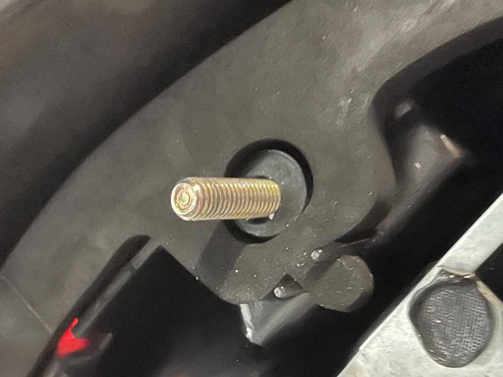

Verder heb ik vandaag naar het vocht in de reflector van het linker achterlicht gekeken. Ik weet al dat het kofferbakrubber vervangen moet worden, deze dicht niet meer goed af, maar dat verklaart nog niet het vocht in de reflector van het nieuwe achterlicht. Denk dat ik de oorzaak daarvan inmiddels wel heb gevonden. Dat is niet het kofferbakrubber, maar een loszittende draadeind van het nieuwe achterlicht waardoor er niet genoeg spanning op de afdichtrubber kwam te staan.

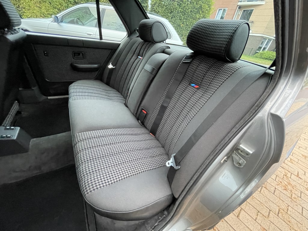

Afgelopen donderdag had ik een afspraak met de Stoffeur om de restpunten aan het interieur op te lossen. Daar hadden ze een paar uur voor gepland staan, dus hoefde er ook niet te vroeg te zijn, maar was een prima gelegenheid om er een leuk dagje uit van te maken, het centrum van Leeuwarden schijnt best wel leuk te zijn.
Na aankomst en een kopje koffie hebben we de restpunten die ik eerder schriftelijk had doorgegeven doorgenomen waarna Rutger ons een lift naar het centrum gaf. Daar hebben we wat gewinkeld en bezienswaardigheden bekeken.
Kort samengevat moest de plaatsing van de emblemen op de rugleuningen gecorrigeerd worden. De emblemen voor de achterbank zaten op de voorstoelen (en vice-versa). Moet je weten en alleen een kenner ziet dat, maar toch?. Daarnaast moest de aansluiting van de rugleuning van de achterbank op (1) de sponning van de achterdeuren en (2) de hoedenplank verbeterd worden.
Eerlijkheidshalve hebben deze (2) niets met de aangenomen werkzaamheden van de Stoffeur te maken, maar daar kom je pas achter als het interieur weer is ingebouwd. Al met al een prima service waardoor dit werkpakket kan worden afgerond. Ook sluiten de banen van de rugleuning en het zitgedeelte van de achterbank nu veel beter op elkaar aan.
