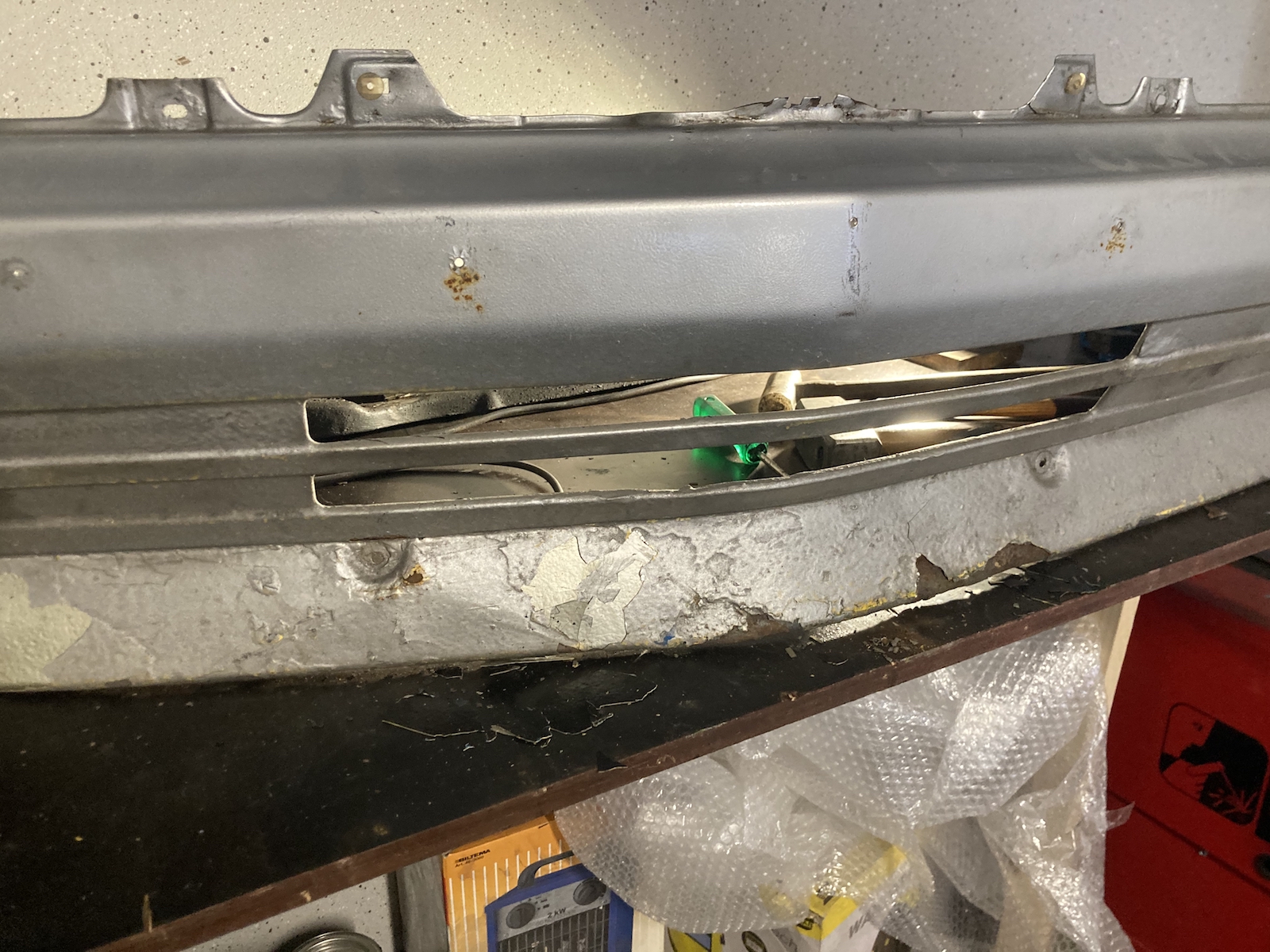

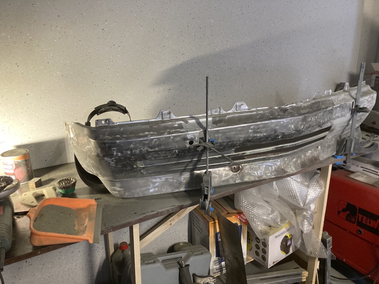

Dus, gas op. Wat dan... De keienvanger van Ite. Dat is me er eentje zeg, ja Ite ook, maar ook de voormalige eigenaar van deze keienvanger. En de keienvanger zelf. Ruim geplamuurd en zowaar direct over roest geplamuurd. Het zag er dus beter uit dan dat het was. Of naja, hoe het er nu bij staat vind ik dan weer beter.
Meer laagjes dan op de gemiddelde Bossche vrouw.
Half uurtje krabben.

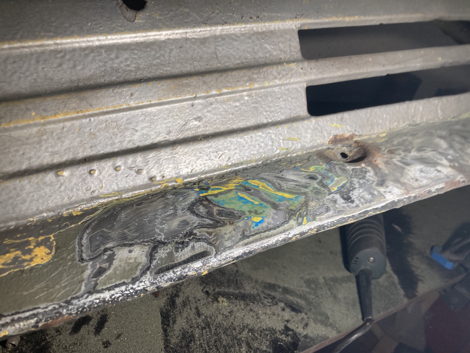

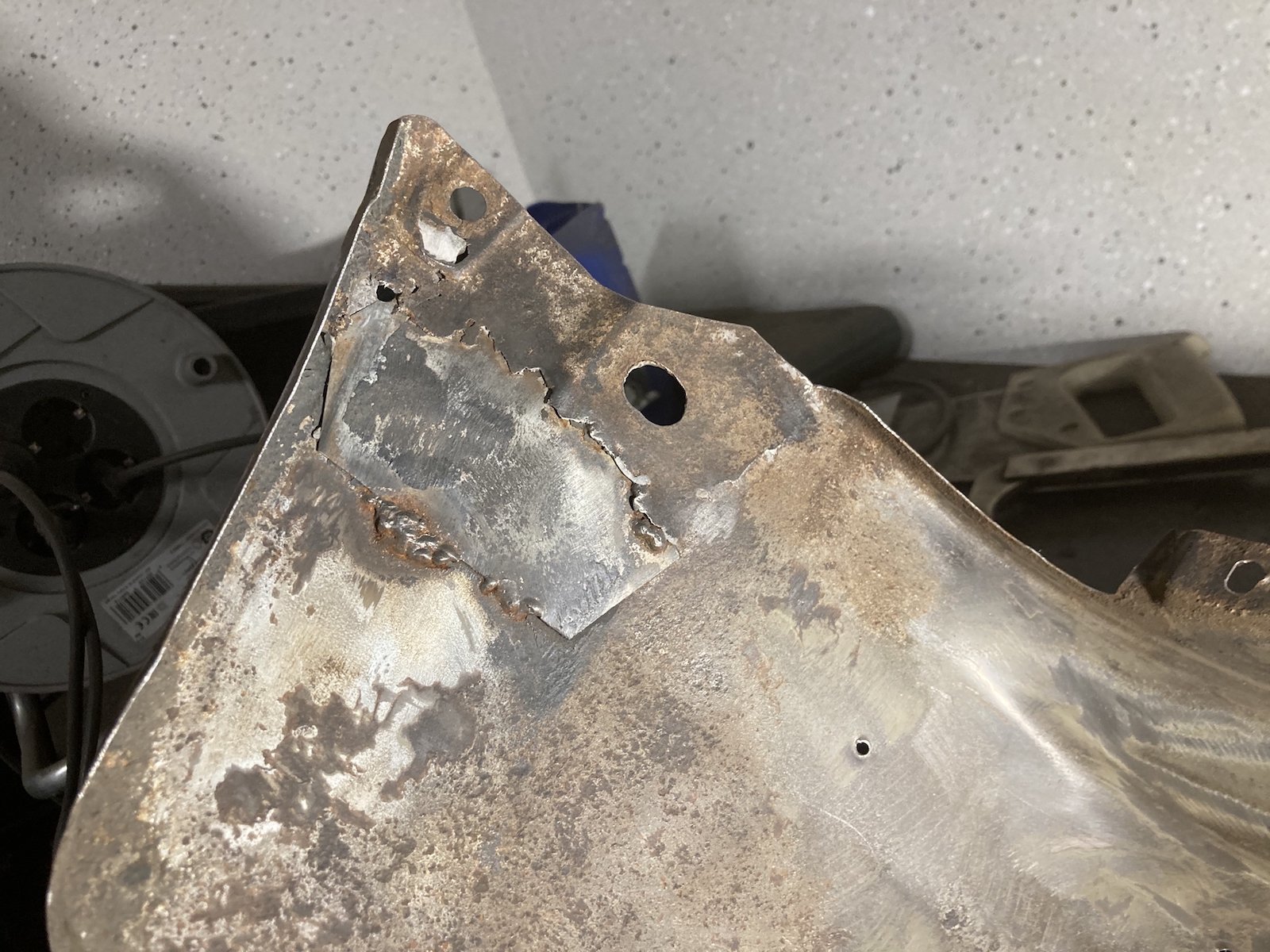

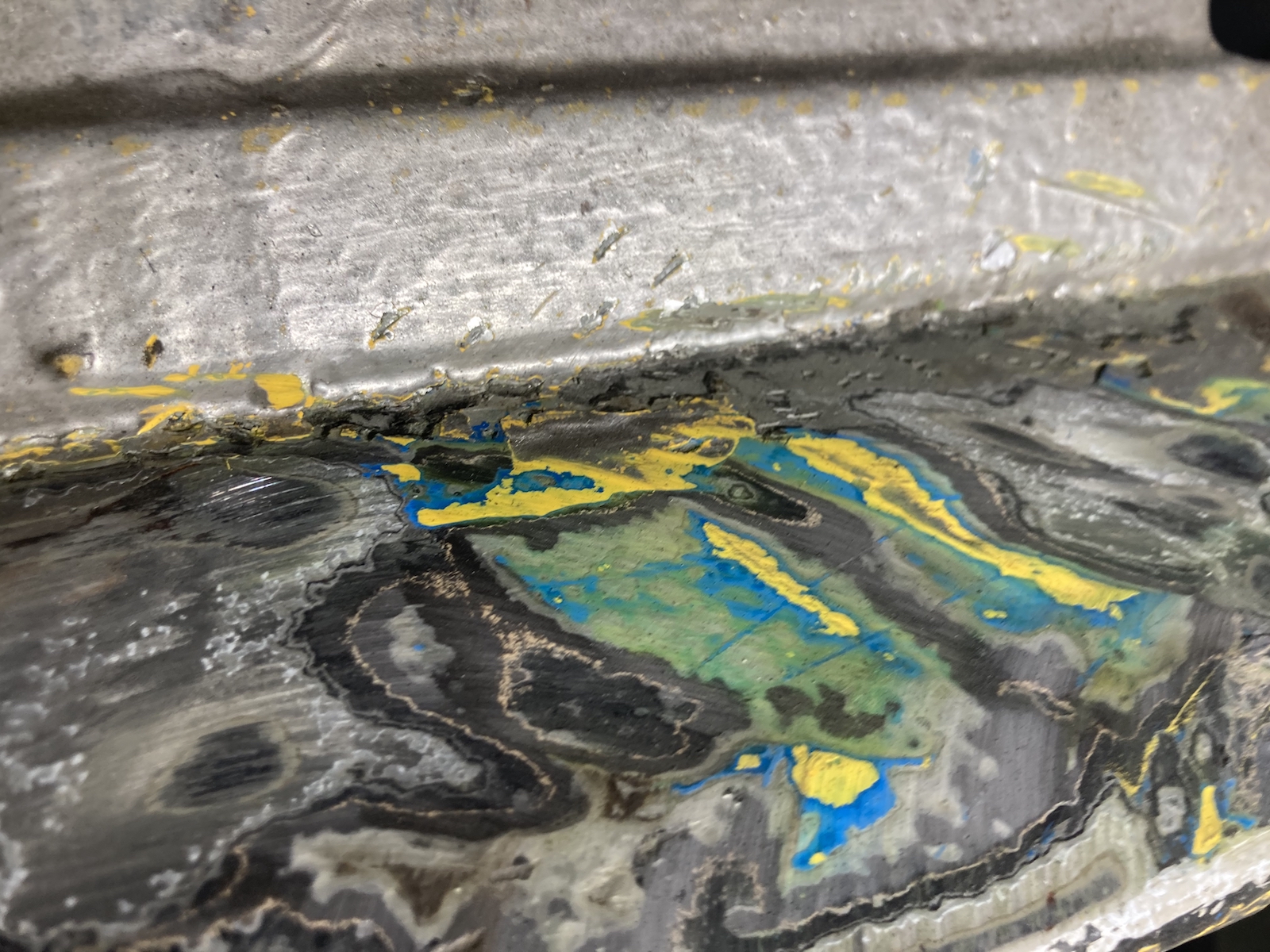

Creatief laswerk. Ik ben geen ster, maar dit is me wat te gortig.
Lekker psychedelisch. Wat zie jij er in?

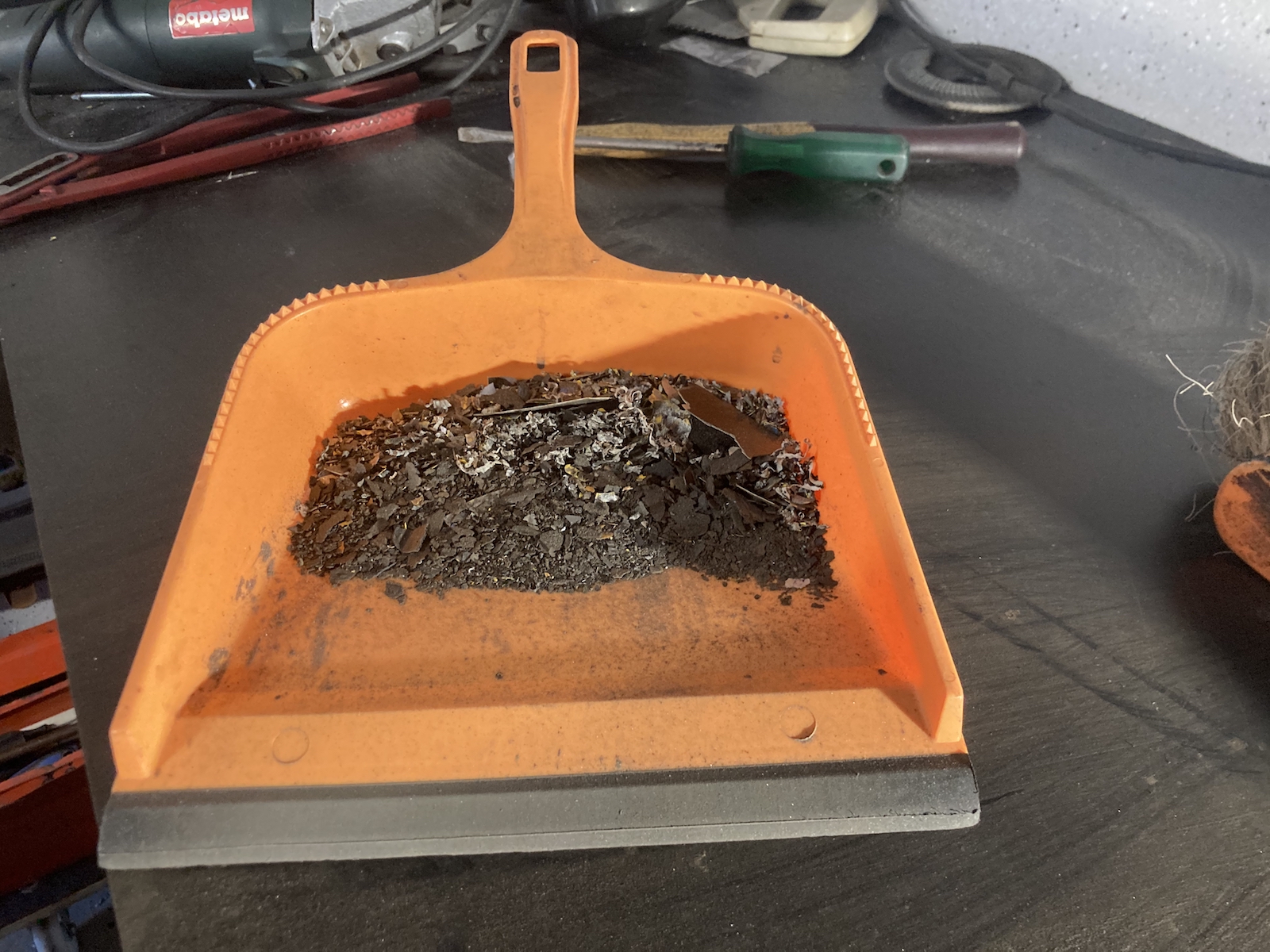

Na een middagje met de slijptol. Met een blik vol stof.

tssss die keienvanger leek best netjes maar die heeft al 9 levens achter de rug zeg! Ziet eruit als een Broveetje

Nee joh, ik ben er blij mee. Zo slecht is het niet wat eronder zit. De vorige die ik mooier maakte was slechter en daar had ik wel geld voor betaald. Hier zit alleen een beetje meer spul op.
Ik had alleen wel wat gedachten bij als deze er zo uit ziet. Hoe zag de auto er dan uit?
