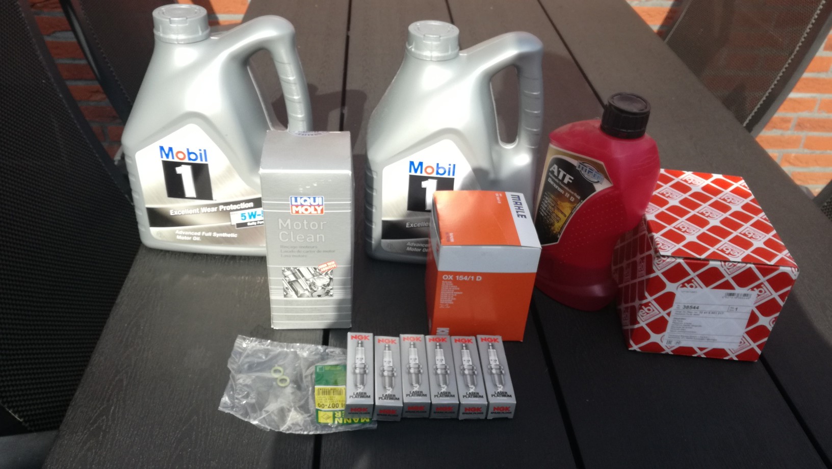

Net wat spulletjes voor een aankomende service beurt ontvangen, daar zit ook een nieuw SB tankje bij.
Leveranciers bieden vele merken aan, dus keuze stress, gekozen voor febi.
wat een rommel zeg, voelt ruw en poreus aan, schroefdraad van de dop pakt net iets meer dan een halve winding.
Ik twijfel of ik dat tankje wel moet installeren....of maar beter terug sturen?
Welk merk SB tankje zouden jullie kiezen?

Zo, bijna 10k km verder sinds aankoop en de eerste service beurt in mij eigen garage
Begonnen met een LiquiMoly motorflush, sommige boze tongen beweren dat het slecht is voor de motor, andere zijn weer helemaal voor.

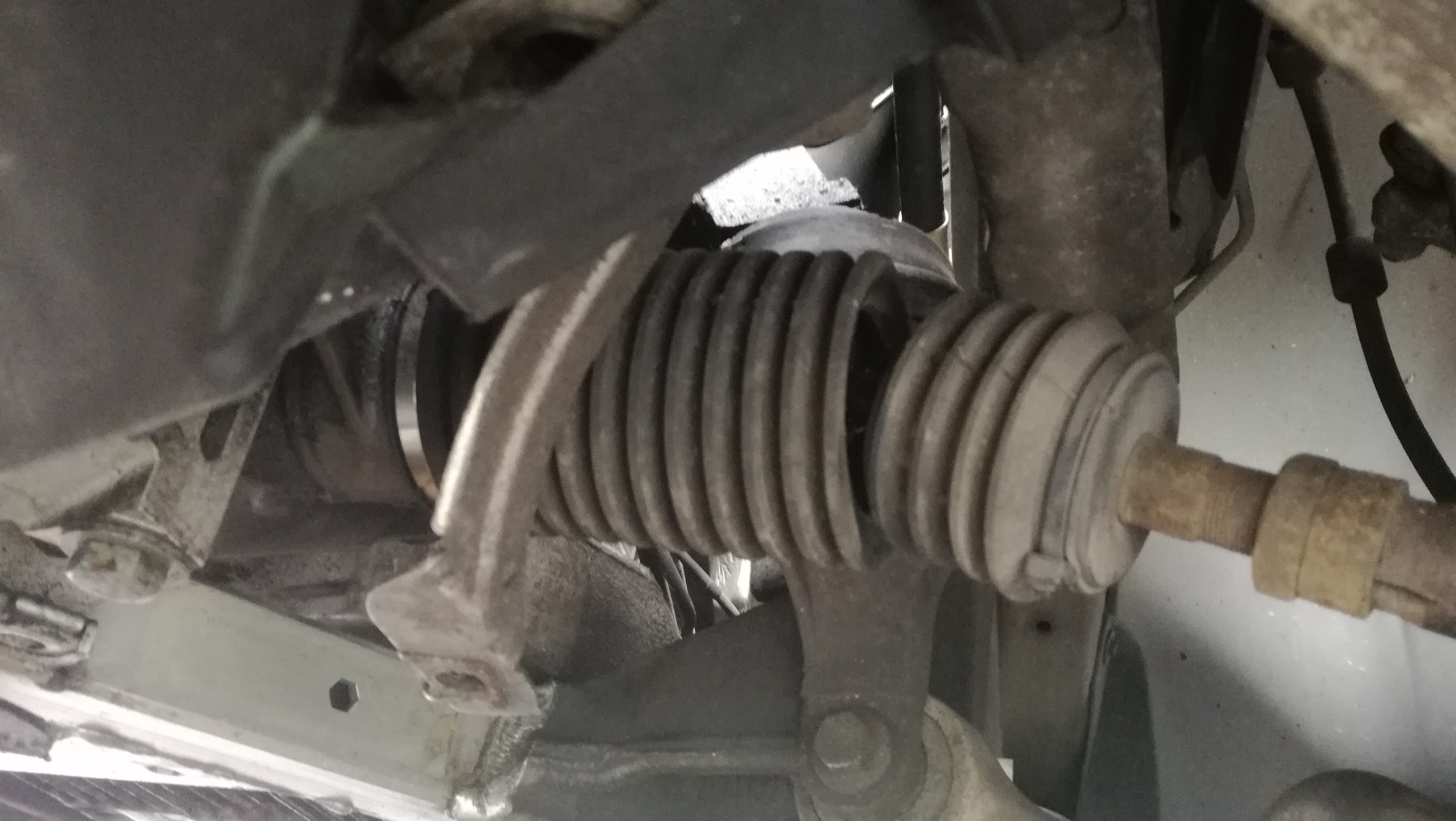

Dan valt mijn oog op een defecte stuurhuis stofhoes, die moet natuurlijk zsm vervangen worden, dus haasje repje naar de lokale auto onderdelen boer, en met één arm minder maar wel met een nieuwe hoes weer terug naar huis, dus kan ik dat stofhoesje ook meteen vervangen. gelukkig is opnieuw uitlijnen niet nodig.

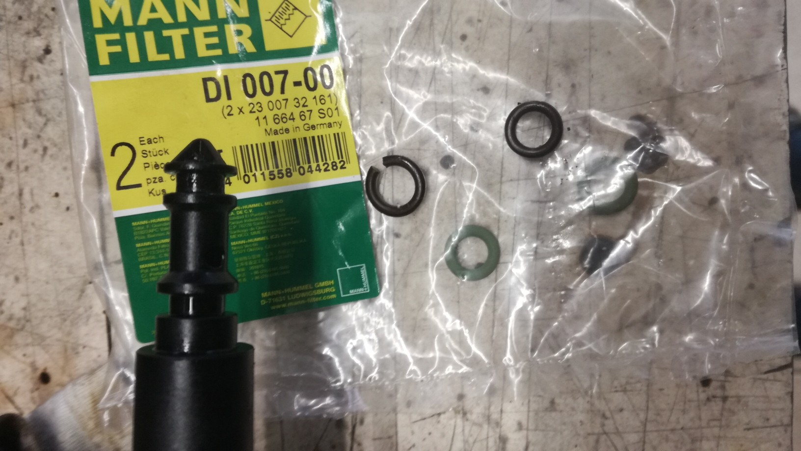

Dan het oliefilterhuis, daarvoor heb ik ook 2 nieuwe kleine O-ringen besteld, die onderaan op het stokje van het deksel zitten en als doel hebben het olie drainage gat onderin het filterhuis af te dichten.
Als je het deksel los draait en het bijna helemaal los is, komt er onderin het oliefilterhuis een drainage opening naar het carter open te liggen, en zo kan de olie in het huis aflopen, en voorkom je een kliederboel. Tijdens normaal bedrijf moet die drainage opening dus dicht blijven, en daarvoor dienen die 2 kleine o ringen die onderaan het stokje van de deksel zitten Hierop staat tijdens bedrijf volledige oliedruk. Ik gok dat de o-ringen in mijn 523i al 25 jaar oud zijn, en bij het verwijderen knapte er één spontaan open.
De oude O-ringen waren hard en gekrompen, dus maar goed dat ik ze vervangen heb:

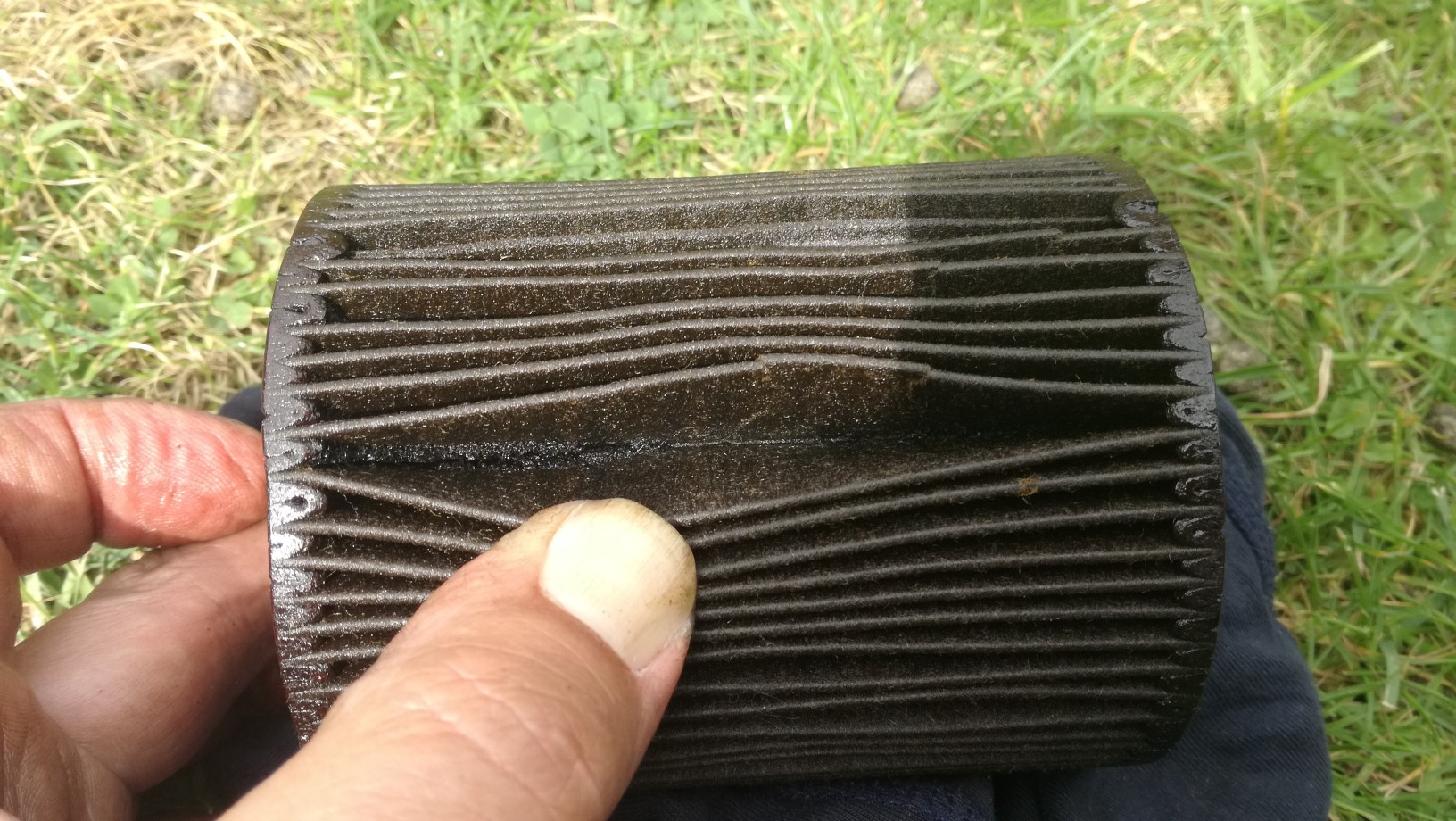

Vervolgens natuurlijk een nieuw oliefilter (Mahle). Het oude filter ziet er kwalitatief erg knullig uit, en zit vol met koolstof gruis.
Ik kan mij niet voorstellen dat dit gruis alleen door de motorflush losgekomen is, misschien is het verstandig tussen twee oliewissels een keer extra oliefilter te vervangen:
Vervolgens de motor weer met olie gevuld, nu geen 5W30 meer maar deze motor krijgt de overstap naar Mobil 5W50, veel beter voor onze oude motortjes. In tegenstelling tot de voorgeschreven 6,5L moest ik door schenken tot 7,5L om de olie weer op max peil te krijgen.
Remvloeistof was vorig jaar nog vervangen, dus dat laten we achterwege.
Dan de bougies, er zaten dus Bosch FR7LDC+ bougies in, goed voor 15000km, maar ik gooi ze eruit na 11000km, en zet er NGK BKR6EQUP bougies in, zie discussie hieronder uit Raymond's topic.
